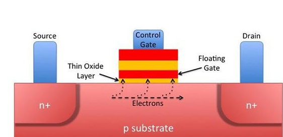

    NAND闪存原理上是一个CMOS管,有两个栅极,一个是控制栅极(Control Gate), 一个是浮栅(Floating Gate). 浮栅的作用就是存储电荷,而浮栅与沟道之间的氧化层(Oxide Layer)的好坏决定着浮栅存储电荷的可靠性,也就是NAND闪存的寿命。
宏旺半导体了解到,在NAND闪存中,P/E Cycle,也称为擦除次数,是判断NAND闪存寿命的关键参数。随着P/E Cycle的增加,浮栅与沟道之间的氧化层被磨损的越来越严重,导致浮栅中电子的控制越来越艰难,最终结果就是,NAND的寿命走到了尽头。每颗NAND闪存,不管MLC或者TLC,在出厂的那刻,寿命就固定了,所以,减少PE cycle,是延长SSD固态硬盘寿命的主要方式。
