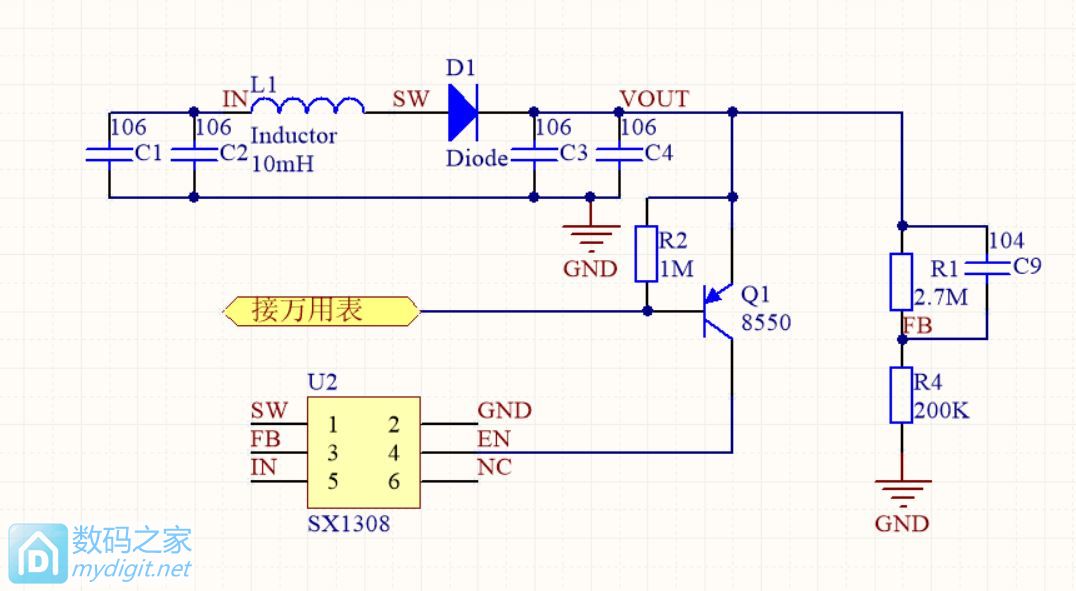

捷配PCB送了免费打样券,正好看到有坛友热烈讨论锂电池升压给万用表9V用。
论坛很火的是网卡8139坛友的MC34063版本,
2020-6-14号晚上在另一位坛友shahuo的改进版帖子里看到有人提了五点建议@fat
1、34063已经是过去时产品,效率比较低,对于耗电比较大的表,几百mAh的小锂电,真的是不能忽略不计。反正是专门搞,建议不如改用SX1308或者MT3608之类的IC,效率高不少。
2、建议算好分压电阻的数值,预留一个电阻位,多焊一个电阻就可以同时适用9V和15V(比如500型表用),其他元件不用换。
3、万用表内空间有限,而且配用的电池容量不大,用4056不如4057,SOT-23可以省面积。另外充电指示灯,因为PCB放在电池壳里,而且还再隔了一重表的外壳,装了也是看不到的。
4、锂电保护有新的方案可行,比如简单的DW03之类的,也能省PCB面积。
5、建议添上MicroUSB或者Type-C座,光是留两个焊盘似乎用处不大。
分享最近折腾几片DC-DC芯片的经验,QC3.0快充原理(TPS61088 SX1308 PT4103)

跟淘宝买来的板子做对比,分别是自己做的tp4054+DW06+SX1308芯片的一体板子,
和tp4056+MT3608成品板子以及TP4056充电板和MT3608升压板。
相当于自己做了个三合一。
充电很稳,4.2V,不知道为啥有的坛友说TP4054空载高
升压也很正常,调节反馈电阻焊盘就能得到9V或者15V给万用表用
自己的图纸呢重点分享DW06D这个保护芯片吧,内置了MOS,相当于DW01+8205的组合,节省了很多体积。
tp4054+SX1308也比tp4056和MC34063小了一大圈。
补充一点,芯片MT3608和SX1308是通用的引脚

发表于 2020-7-13 11:05:10 来自手机浏览器 | 显示全部楼层
升压型的9v电池只适合带机械开关的电子设备,软关机的那种万用表或者测温枪等等其实很快耗干电量,虽然有输出三极管控制升压板启停,但是ua级的待机电流就会使升压板工作处于工作状态,这个时候的功耗可不低,别说34063了就算6脚之类的mos升压ic也照样扛不久,对于软关机设备倒不如两粒锂电串联简单粗暴来的要好~
参与人数 1家元 +6 收起 理由
aacyxjz + 6 精彩回帖
 楼主| 发表于 2020-7-13 11:08:39 来自手机浏览器 | 显示全部楼层
qrut 发表于 2020-7-13 11:05
升压型的9v电池只适合带机械开关的电子设备,软关机的那种万用表或者测温枪等等其实很快耗干电量,虽然有输 ...
专家说得对,确实有这个问题,其实一次性万用表9v电池我买了一盒,到现在也没用完。这个小板我打算拿来给小风扇用的,拆了几个avc12v无刷电机的风扇,真凉快

发表于 2020-7-13 20:35:57 来自手机浏览器 | 显示全部楼层
用锡膏真是方便,我手头就是焊锡丝还是0.8的!你这个电路板上元件这么多,4054输出已经不能算空载了吧,记得有人说过充电芯片输出并合适容量的电容就是正常电压。
参与人数 1家元 +2 收起 理由
aacyxjz + 2 歡迎探討
 楼主| 发表于 2020-7-13 21:03:11 来自手机浏览器 | 显示全部楼层
coolpws 发表于 2020-7-13 20:35
用锡膏真是方便,我手头就是焊锡丝还是0.8的!你这个电路板上元件这么多,4054输出已经不能算空载了吧,记 ...
买点锡膏,几块钱包邮能用好久,
这个板子输出有pnp三极管,芯片虽然多,无负载时静态电流uA级别,等于空载咯
