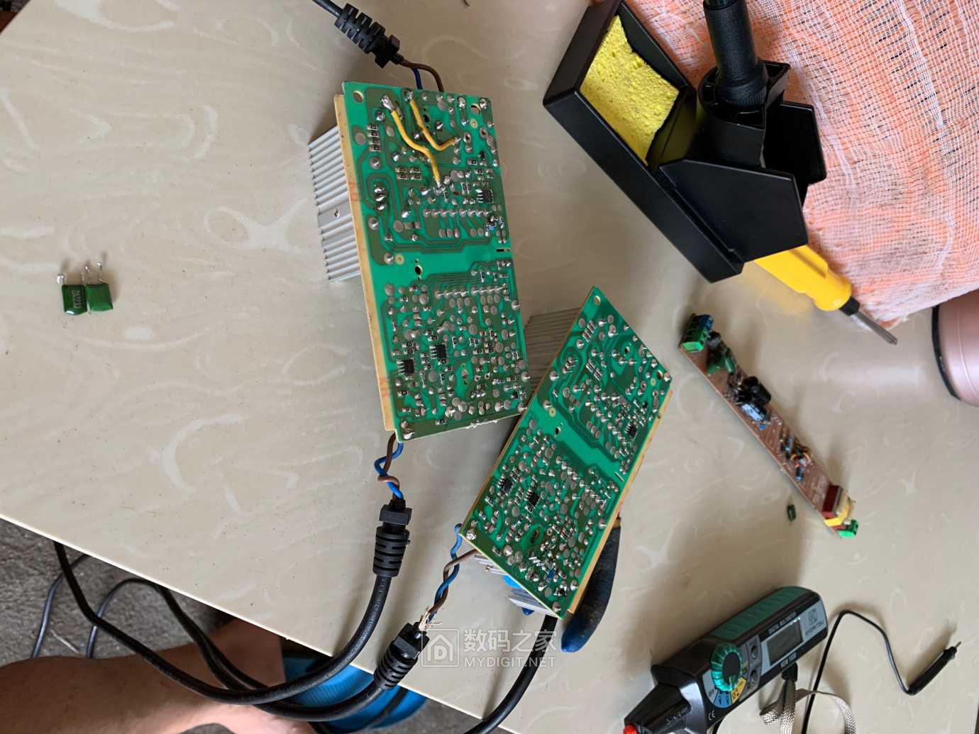

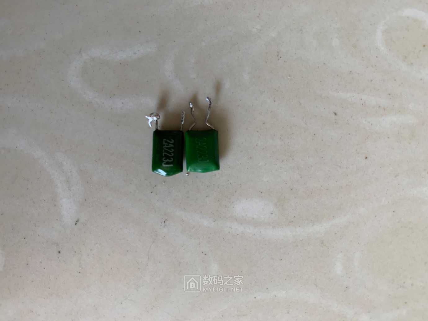

给一款西普尔充电器输出端加上输出保护元件,厂家减配了,一款涤纶电容,参数一样,代换后电压相差很大,浅色换上对地有42V电压,深色才37v,搞得开关管无法导通充电,怎么回事,换了多个2A223J(深绿色)都是37v,原机浅色换上就正常了42v,有知道原因的吗?
发表于 2020-8-9 20:25:33 | 显示全部楼层
这种奇怪是问题可能是esr差距吧,,或者是容量问题
发表于 2020-8-9 21:01:34 | 显示全部楼层
测一下容量有没有问题?
发表于 2020-8-9 21:19:18 来自手机浏览器 | 显示全部楼层
这是振荡电容吗?

 楼主| 发表于 2020-8-10 06:01:35 来自手机浏览器 | 显示全部楼层
最后排除了电容问题,是DB3双向二极管换问题

发表于 2023-4-25 17:42:43 | 显示全部楼层
那为什么浅色的可以?
