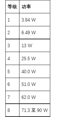

这由新标准支持,该标准将输出功率提高到90 W。IEEE 802.3bt标准的这功率水平将赋能新型的IoT端点。这些将包括更精密的互联照明、更高分辨率的数字标牌、具有平移、缩放和倾斜 (PZT) 及散热良好的全功能安防摄像机,甚至包括运行机器学习算法以进行图像分析和对象识别的边缘服务器。接收功率的设备按其所需的功率分级,如表1所示。
表1:PoE受电设备 (PoE-PD) 按所需功率分级

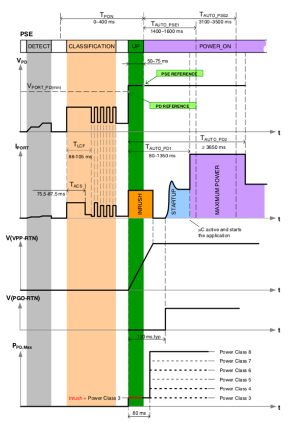

当支持自动分类时,Type 3和Type 4 PSE可检查链路是否可使用所有四对双绞线电缆,这是在连接时发生的。作为响应,PD生成两个电源特征之一。单特征显示两对和四对模式都通过整流器连接到同一电源轨,并且所有电气负载共享同一电源轨。在双特征PD中,两种模式都采用不同的检测和分类机制连接到个别的PD控制器。这说明即使为两对模式供电,仍然可以对四对模式进行检测和分类。这采用单特征PD是不可能实现的。新标准还支持较低的待机功耗阈值。先前的IEEE 802.3at标准的最低功耗阈值为130 mW,低于PD关断阈值。使用短MPS(维持电源特性)的802.3bt标准的阈值仅为20 mW,从而大大降低待机功耗。
由于Autoclass管理提供给端口的功率,它需要确保每个PD接收到它所需的功率,这还包括考虑不同电缆长度上发生的任何损耗。为此,PD必须在首次通电约1.5秒内消耗所需的最大功率,PSE会以此确定PD的功率预算(图1)。
图1:含自动分类功能的8级PD的启动过程

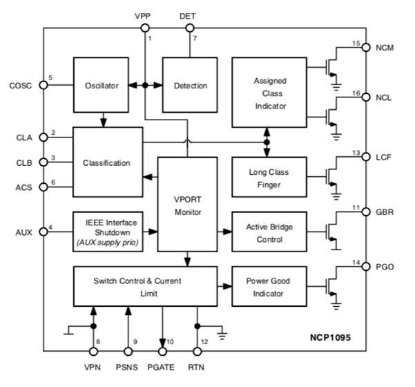

PoE控制器现在正在兴起,采用外部或集成MOSFET支持大功率PoE。没有集成晶体管的控制器可根据特定应用调整对MOSFET的选择。
例如,安森美半导体的NCP1095 PoE-PD接口控制器支持IEEE 802.3af、802.3at和802.3bt,并集成了实现PoE PD所需的所有功能,如浪涌阶段的检测、分类和电流限制。电源由外部导通晶体管提供,控制器具有“电源良好” (power good) 引脚,可确保正确禁用/启用相邻的主DC-DC转换器。分类结果引脚使控制器支持特定的功率等级,最高可达8级。NCP1095还支持自动分类,并指示何时可实施简短的维持电源特性。另外,一个辅助电源检测引脚使NCP1095可用于由PoE或壁式适配器供电的应用。图2显示了NCP1095的功能框图。
图2:NCP1095的功能框图

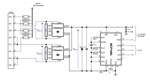

从两对以太网电缆转向四对以太网电缆供电,需要对PoE标准大幅更改,将可用功率提高到100W。以Autoclass添加单特征和双特征使此更高效和可控。IEEE 802.3bt 标准正开辟新的应用用于围绕边缘计算和人工智能的工业控制。更高的功率可赋能更高性能设备,不需要集成或外部AC - DC功率级。图3说明了使用NCP1095如何实现典型的PoE PD应用。
图3:使用NCP1095的典型PoE PD应用
