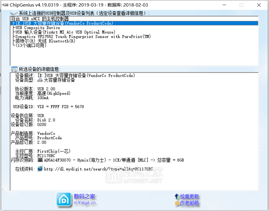

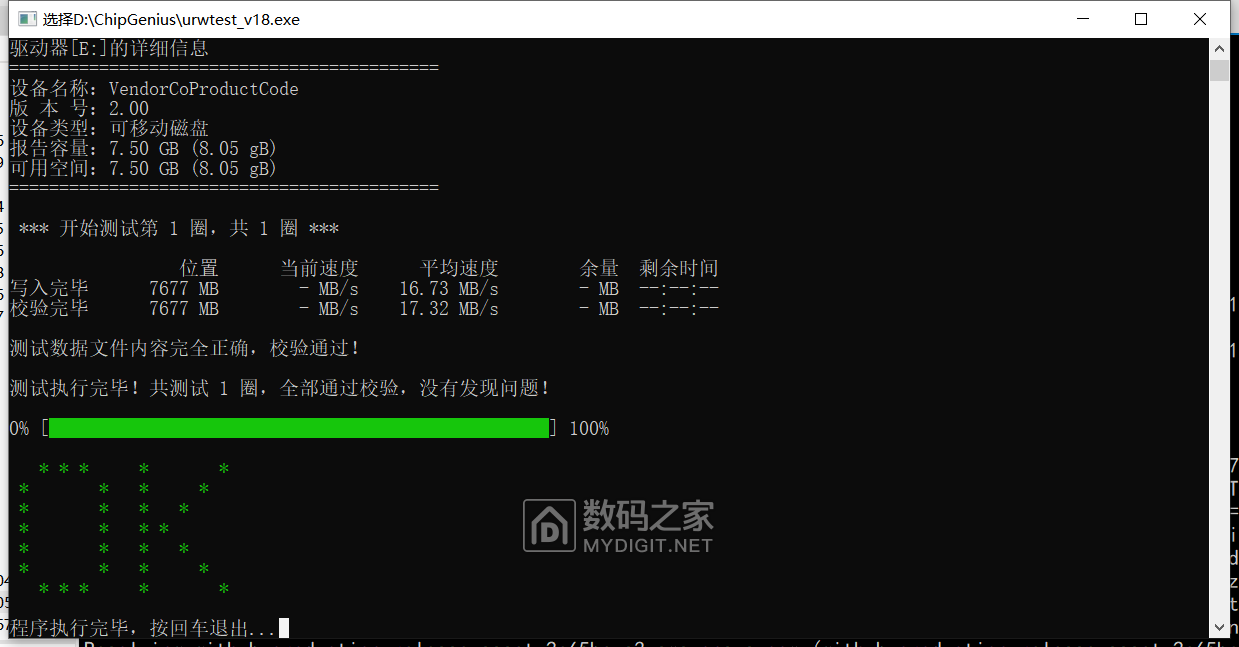

这个盘标称是16G的,但是跑了一圈全部红色校验不过,然后ChipGenius也是检测不到芯片,但看到vendorco 猜测是一芯的主控,然后量产了一番终于露出真面目了。反正就几元钱就不折腾了。就当是8G的用,做一个PE盘还是够用的。
 设备描述: [E:]USB 大容量存储设备(VendorCo ProductCode)
 设备类型: 大容量存储设备
 协议版本: USB 2.00
 当前速度: 高速(HighSpeed)
 电力消耗: 100mA
USB设备ID: VID = FFFF PID = 5678
设备供应商: USB
 设备名称: Disk 2.0
设备修订版: 0200
产品制造商: VendorCo
 产品型号: ProductCode
产品修订版: 2.00
 主控厂商: FirstChip(一芯)
 主控型号: FC1178BC
闪存识别码: AD5A14F30070 - Hynix(海力士) - 1CE/单通道 [MLC] -> 总容量 = 8GB
 在线资料: http://dl.mydigit.net/search/?type=all&q=FC1178BC
可能的闪存型号
Unknown(未知)
闪存识别码映射表
[通道 0]    [通道 1]
AD5A14F30070    --------
ADADADBFFFFF    --------

坛里好像有个工具收集帖的,你找找看,太新的不行,试试2018年的。如果还是不行,再试试联阳主控量产工具2018年的。可能版本不一样。你自己多试一下啦。

我推测这可能是一芯1178BC特殊版本主控,目前我发现只能用iTe_MpTools_20180525版本工具识别,其他版本的都不识别。
如果这个再不行的话,可能是一芯1180,一芯1180暂时无解。
