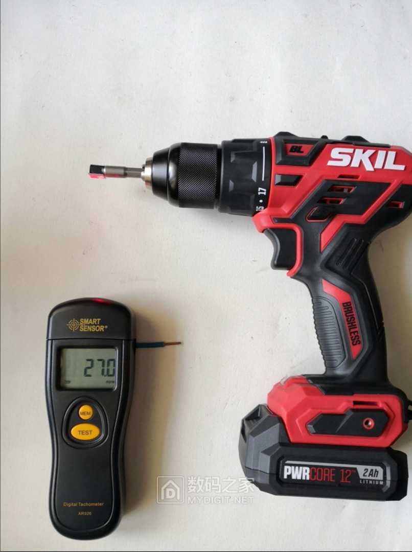

发表于 2020-9-16 18:15:24 | 显示全部楼层
zzj19870715 发表于 2020-9-16 17:50
我因为并不了解5290,所以只是根据大有来猜测其电芯。真是20R的话还不错。不过开关固定的8个档位跟无感无 ...
Skil5290,实测最低转速27转/分,可以做到0.5转/秒。

发表于 2020-9-16 18:18:01 | 显示全部楼层
ukingshel 发表于 2020-9-16 17:54
我也没说他差,只是一线是需要兼顾品牌价值的,SKIL的路还远
顺便你说的低速性能问题我试了下,低速档开关 ...
那这5290的调速水平在无感无刷机子里面可以说是高的。我本来就把SKIL当作了国产一线,现在知道了它用的是三星电池,我就对它更加高看一眼了。做工用料质量都够格,可能它在一线里面是处于垫底的位置,但至少我觉得它比东成要强。
