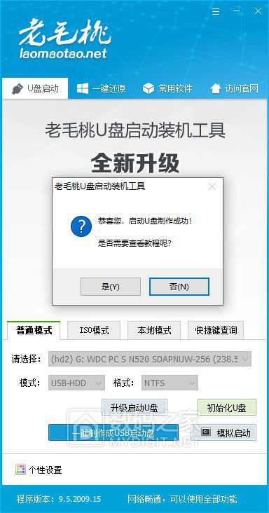

二、PE测试:
试用大家喜欢的老毛桃最新版本,制作成功。
制作好的U盘

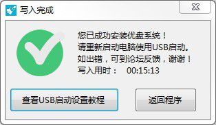

三、WTG测试

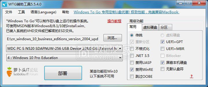

试用萝卜头IT的WTG制作工具
WTG制作成功

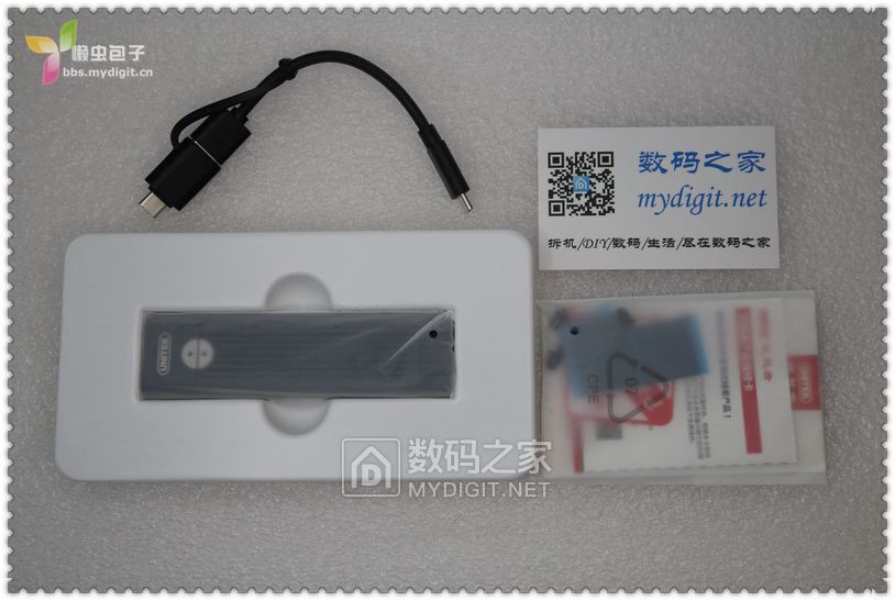

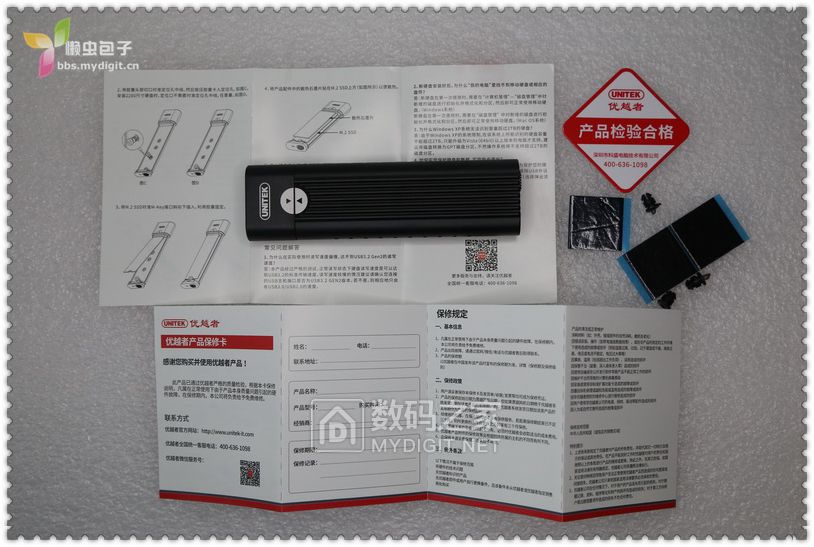

下面是说明书和硬盘盒全家福
厂家细心的为大家准备了USB大口到C口线(a to c),又配备了一个OTG转接头(c to c,可以方便的应用到电脑、手机等设备上,准备了3张导热贴,和三个固态硬盘固定免工具安装固定螺丝,产品说明书、保修卡、合格证齐全。

1、外貌

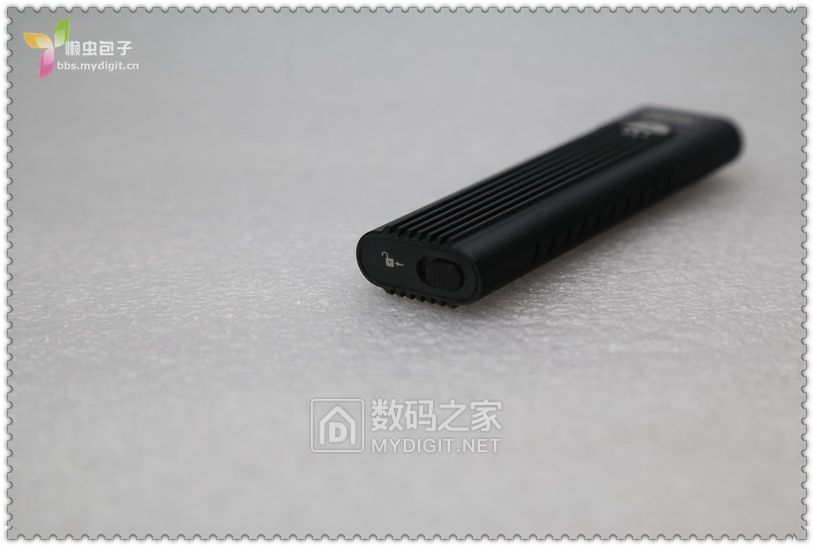

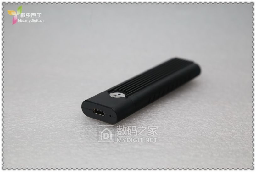

在移动硬盘盒2头,分别是C口一端,外壳解锁按钮一端,轻轻滑动按钮,外壳即可抽出,相对很多需要螺丝刀的确实方便很多,如果是经常需要测试固态朋友非常适合。

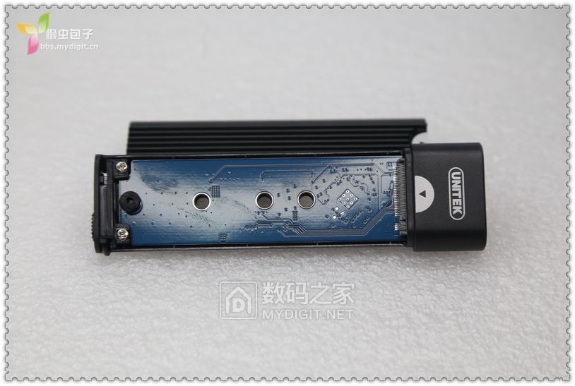

2、滑开外壳,安装固态硬盘这面一个原件都没有,这点我非常喜欢。
拆开尾部2个螺丝,滑动滑锁塑料块,取出主板。
主板布局合理,讲原件基本分布于整个板子上。
一是原件不至于过于拥挤,二是也可以更好的利于散热。

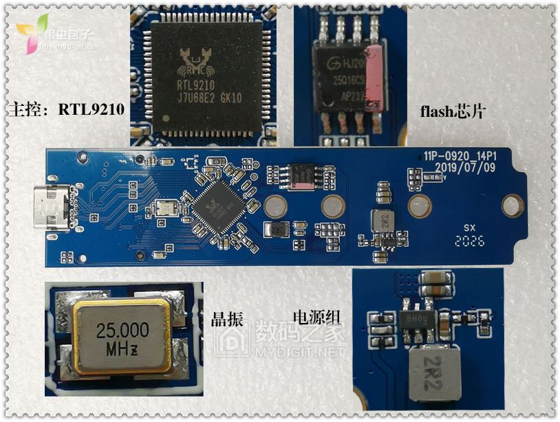

3、原件布局用料
主控为:RTL9210,(以下内容来自百度)Realtek目前是台湾第2大,全球第9大的集成电路方案公司,已成功开发出多种领域的应用集成电路,成品横跨通讯网络、电脑周边、多媒体等技术,与世界最先进的产业主流并驾齐驱。2018年底推出的针对TypeC to PCIE(NVME)市场的全新解决方案【RTL9210】,无论在制程,速度,还是价格方面,都给业界带来了举足轻重的影响!RTL9210 前端USB接口支援USB3.1 gen2(10G)/USB gen1(5G)/USB2.0,支援TypeC port 设计,不需要额外添加mux。支援UASP,传输速率比传统的BOT 更快,后端可以支援到PCIE3.0 2lane ,最高支援速度16GT/S(采用128/130编码),支援NVM Express1.4,可以直接连接PCIE SSD,另外,在设计方面,RTL9210 QFN68封装,设计也相当简洁,内部集成5V to 3.3V LDO 和5v to 1.1V DCDC,外挂SPI-flash,可以升级固件。

8、WTG安装测试:安装成功
