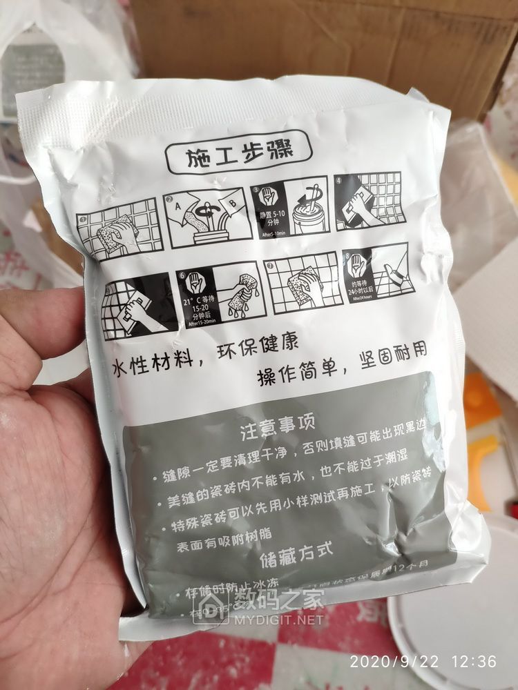

包装袋背面有施工步骤,大致就是1:1先搅拌,再刮缝,再擦拭:

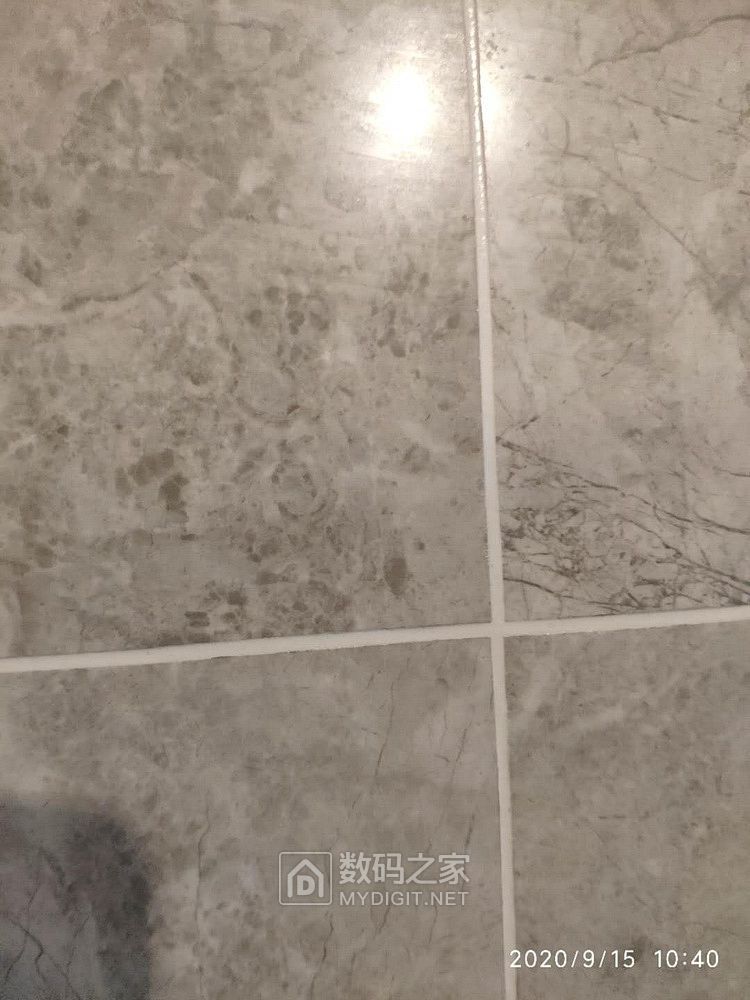

这是前几天给卫生间墙面做的美缝:
这款1公斤大桶装环氧彩砂美缝剂,目前活动价39,一桶可以做十几平方左右(看缝隙大小和长度多少),我这儿11平方卧室地面800x800瓷砖2mm缝,大半桶就够,大家大致估算一下用量,比外面请人做美缝省多了,这点美缝剂成本几乎可以忽略不计,关键是施工简单,几乎是傻瓜式操作。
