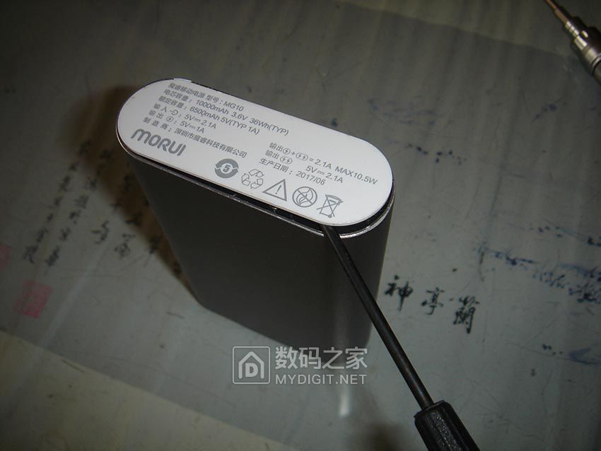

办公室同事堪称充电宝杀手,今天又拿来一个坏了的充电宝找我修
故障表现:不能充放电
到手看看,这么一个铝合金外壳的移动电源
铭牌:各项参数还算是齐全,内部电池容量10Ah,合计36Wh
输出5V 1A可以放出6500mAh,合计32.5Wh,如果按这么算,效率90.3%左右
简单试了下,接充电器没反应,接手机更没反应
按下按钮指示灯不亮,估计是挂了,于是直接开拆

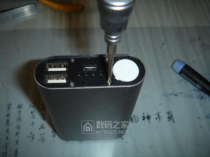

这种移动电源结构都大同小异,先用螺丝刀撬开底板,这是胶粘的

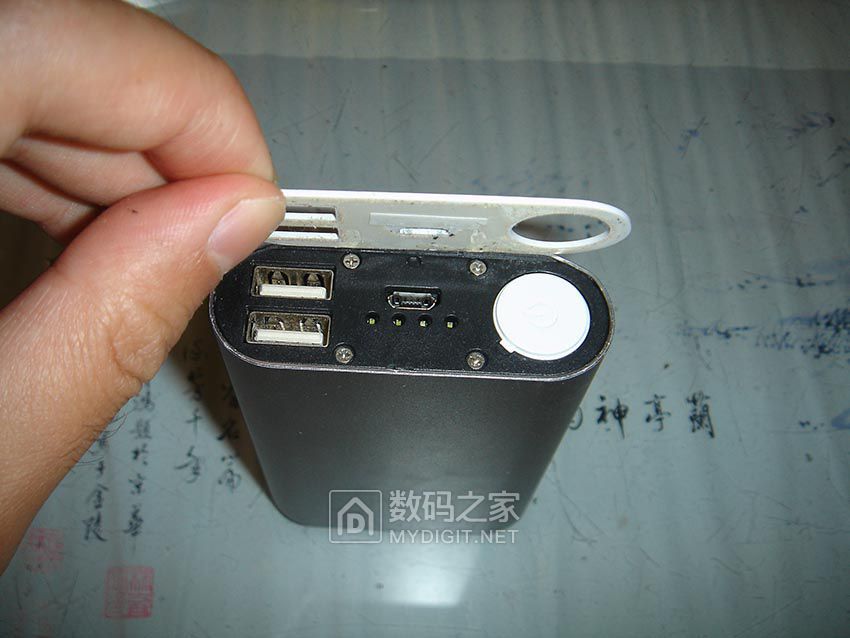

露出机芯,有4颗螺钉固定,拧下螺钉
同理,撬开前面板
拧出螺钉
一共8颗螺钉拆下后,机芯就可以从外壳里推出来了,

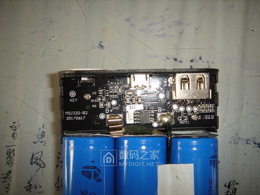

可见占据主要空间的3颗电池
拆出来的机芯

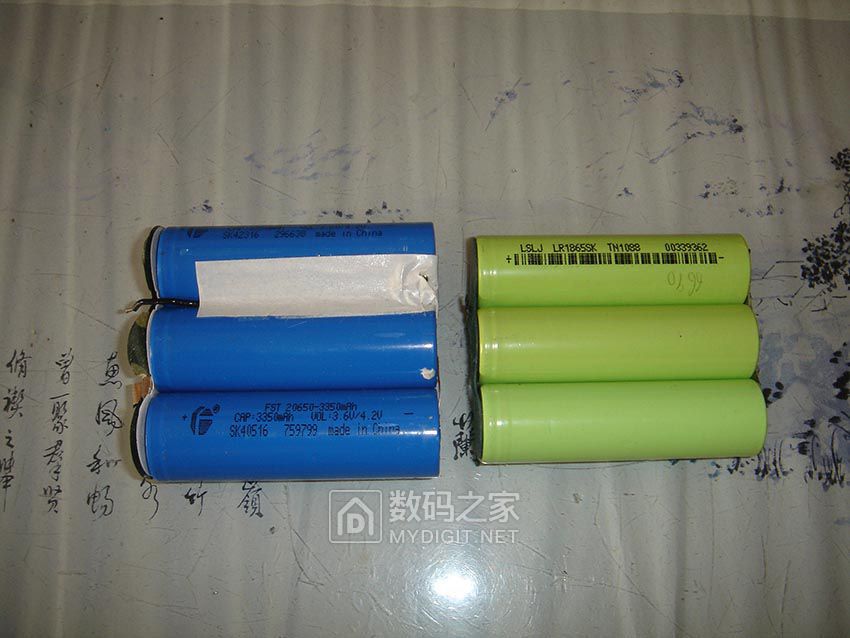

电池型号,有意思的是,这移动电源采用的是20650的锂电池
单节容量3350mAh,3节并联组成10050mAh容量
DC-DC部分
在检查分析故障之前,有必要先分析一下电路结构
PCB这一边,只有一颗SOP-8封装的集成电路
型号:XB8089A,这是一颗锂电池保护集成电路,内部集成了功率MOSFET,可以把它看作锂电池保护板
USB接口堆了一堆锡,这个焊接水平啊......
电路板是被2颗螺钉固定在一个框架上面的
拆下螺钉,拆除框架

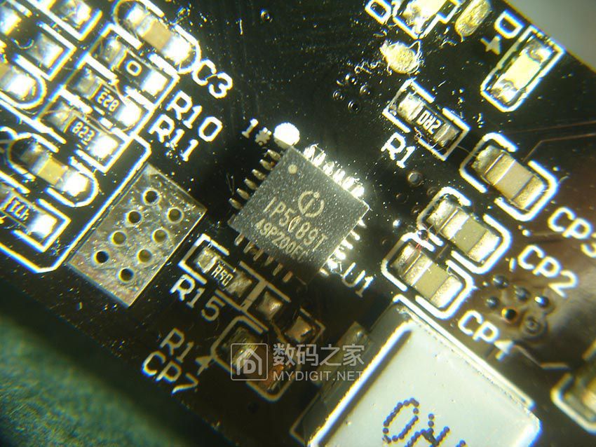

电路板背面,有一颗IP5189,移动电源专用芯片
集成升压,充电,电量显示等功能
这好像是比较老的型号了,现在应该是IP5328比较流行
输出最大2.1A,效率最高92%,铭牌没有虚标

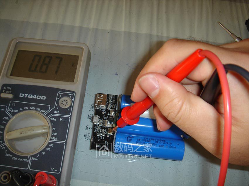

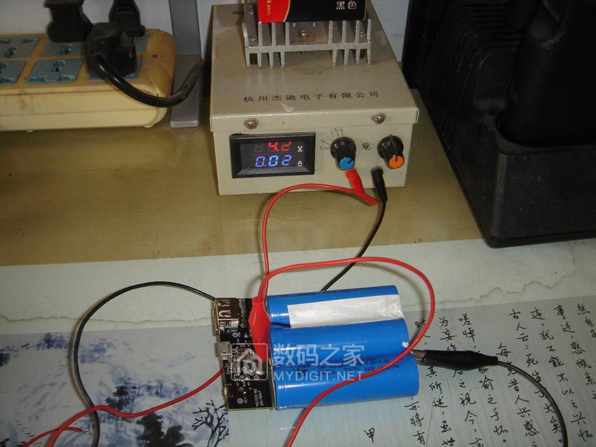

首先,测量电池电压,很不幸,只有0.87V
既然电池过放了,那就充电吧
可调电源调到4.2V,电流限制一下别太大
结果,电池电压急剧上升,电流急剧下降,基本等于没充
说明电池完蛋了

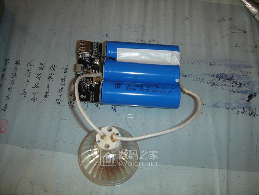

电池不是电压4.2V了吗
接个灯泡看看,根本不亮,果然电池不行了

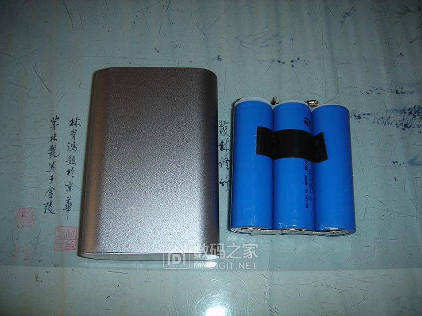

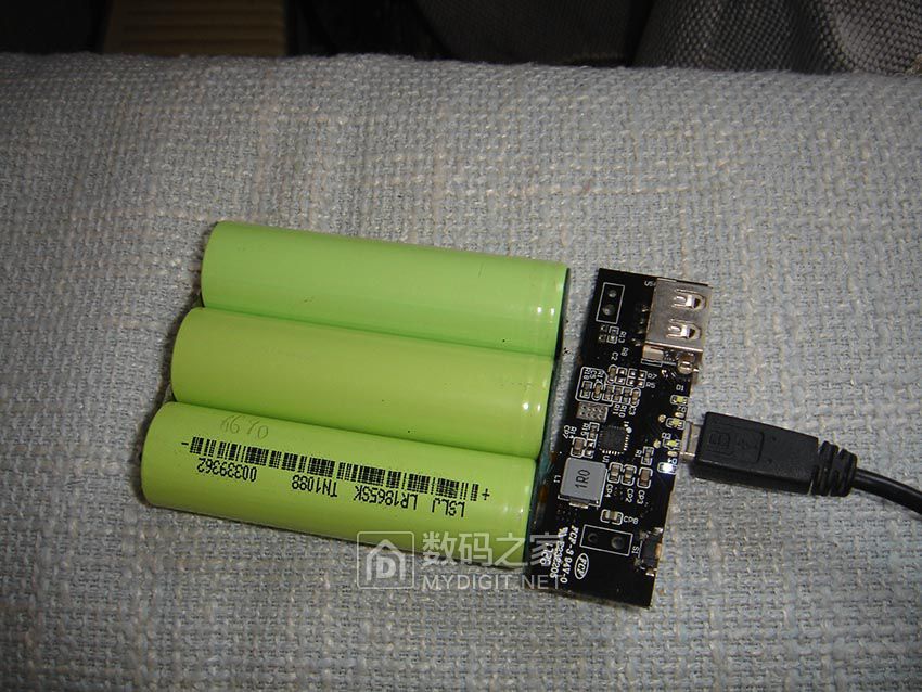

20650的电池手上没有,18650的电池倒是有一堆
正好还是3节并联的,前不久修笔记本电脑电池用了几组,还有很多剩余
就拿来用吧,3节并联的18650锂电池,单节2500mAh,3节并联7500mAh

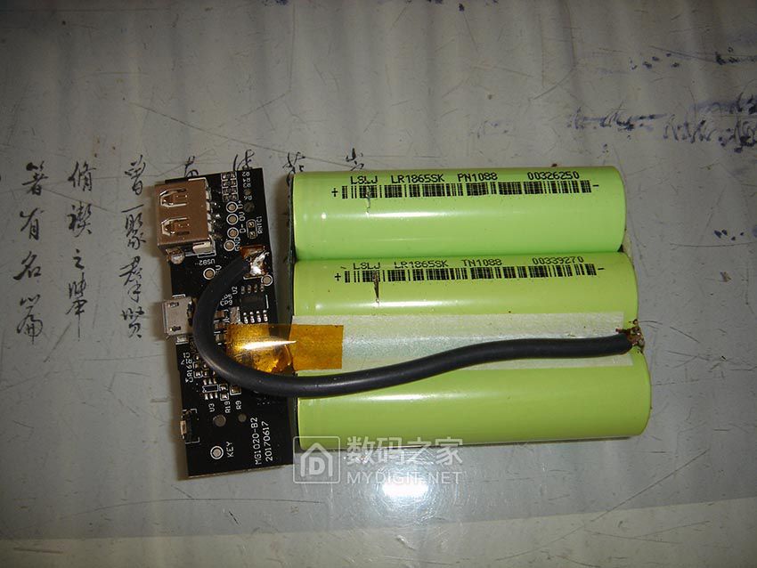

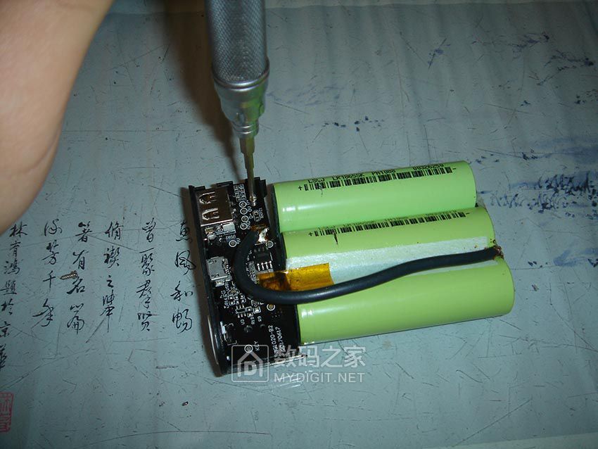

剩下工作就简单了,电池负极需要引出连接线
垃圾桶里一根粗壮的硅胶线头正好利用上了
看着粗了点,不过这地方低电压大电流,没毛病

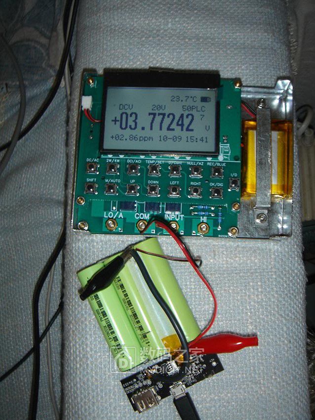

接上充电器看看,指示灯闪烁,开始充电了
合着这电池组也没电
接上电压表看看,电池电压逐步上升,说明工作正常
剩下的工作就简单了,按拆机的逆过程组装回去就可以了

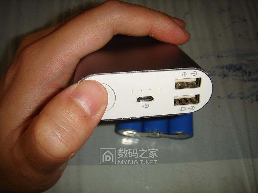

按下按钮,电量显示还有2格
粘回面板,接充电器和手机工作正常,至此,这个移动电源维修完毕
