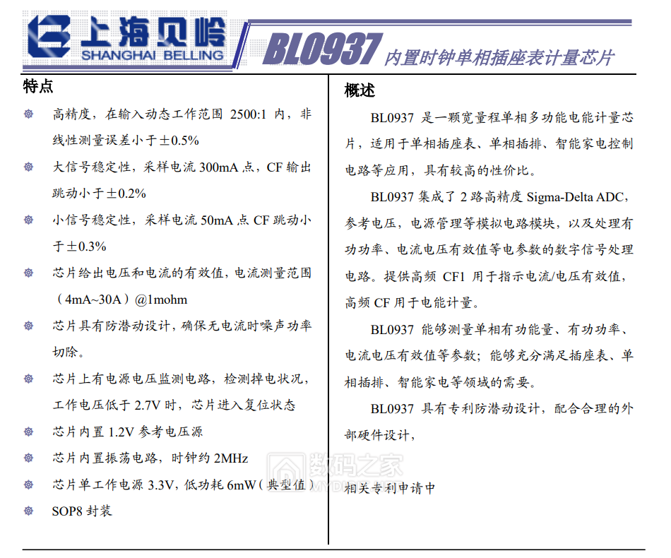

拆解,公牛SP2螺丝,3颗,阻容降压,一颗sop8专用电能采集芯片,
单片机负责处理电能芯片传输的信号,并显示到液晶屏上,没有背光。
查资料,这颗SOP8芯片是上海贝岭,BL0937
一、概述
1.1、BL0937 是一颗宽量程单相多功能电能计量芯片,适用于单相插座表、单相插排、智能家电控制电路等应用,具有较高的性价比。
1.2、BL0937 能够测量单相有功能量、有功功率、电流电压有效值等参数;能够充分满足插座表、单相插排、智能家电等领域的需要。
二、特点
2.1、高精度,在输入动态工作范围2500:1 内,非线性测量误差小于±0.5%
2.2、大信号稳定性,采样电流300mA 点,CF 输出跳动小于±0.2%
2.3、小信号稳定性,采样电流50mA 点CF 跳动小于±0.3%
2.4、芯片给出电压和电流的有效值,电流测量范围(4mA~30A)@1mohm
2.5、芯片具有防潜动设计,确保无电流时噪声功率切除。
2.6、芯片上有电源电压监测电路,检测掉电状况, 工作电压低于2.7V 时,芯片进入复位状态
2.7、芯片内置1.2V 参考电压源
2.8、芯片内置振荡电路,时钟约2MHz
2.9、芯片单工作电源3.3V,低功耗6mW(典型值)
2.10、SOP8 封装
看手册指标还行啊,误差不大,封装也简单。

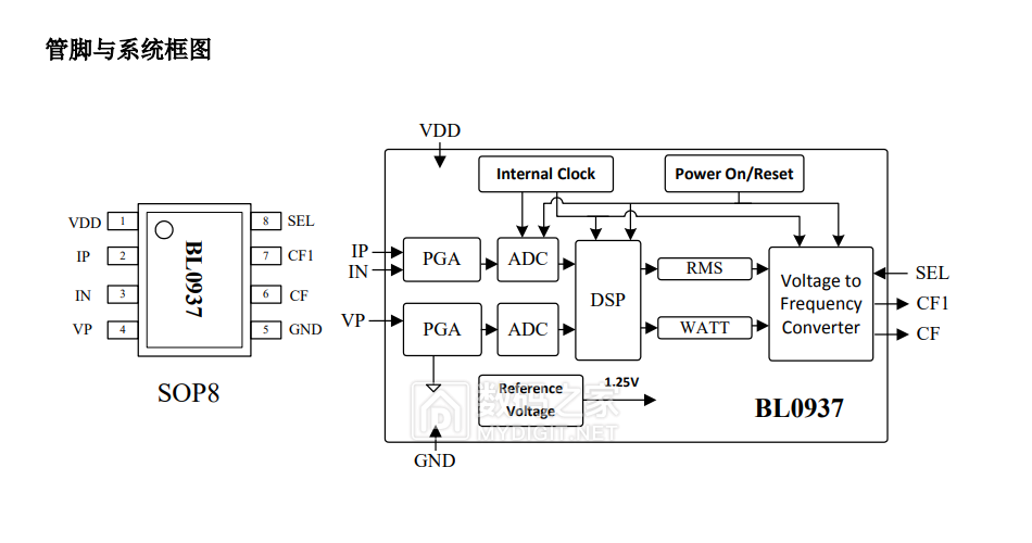

典型的电路图,符合PCB板子外围
