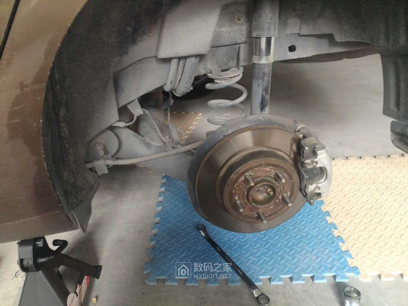

5年了,26万公里了。后桥胶套看到有一些裂痕。因为福睿斯的后桥胶套没有完全暴露在外面。很难观察到具体的断裂情况。等拆掉以后才发现并不是想象中的那么严重。如果不换的话,应该问题也不大。
两个胶套180。号称是原厂的。估计应该是品牌的。我给大家的建议是,有了故障症状才去更换。自己确实是属于那种有强迫症的偏执狂。
拆掉刹车油管的固定螺丝。把刹车油管推到边上
手刹线上面两个胶套固定也先把它去掉。方便有足够的空间操作
后桥胶套后面是一个21的螺丝。用棘轮扳手套住他。
前面是一颗24的螺丝,这样就可以拆开拆了。没有风炮确实不建议。有风炮的话很容易就打掉了。这是一把博佧650N的,拆卸轮胎都非常方便。 IMG_20201121_202459.jpg
底座上面有4个18的螺丝,用风炮也很容易就打掉了。
如图的方法,将后桥压低下来。这都是现学现卖的,通过网上学习。确实不知道这样会不会损伤后桥。

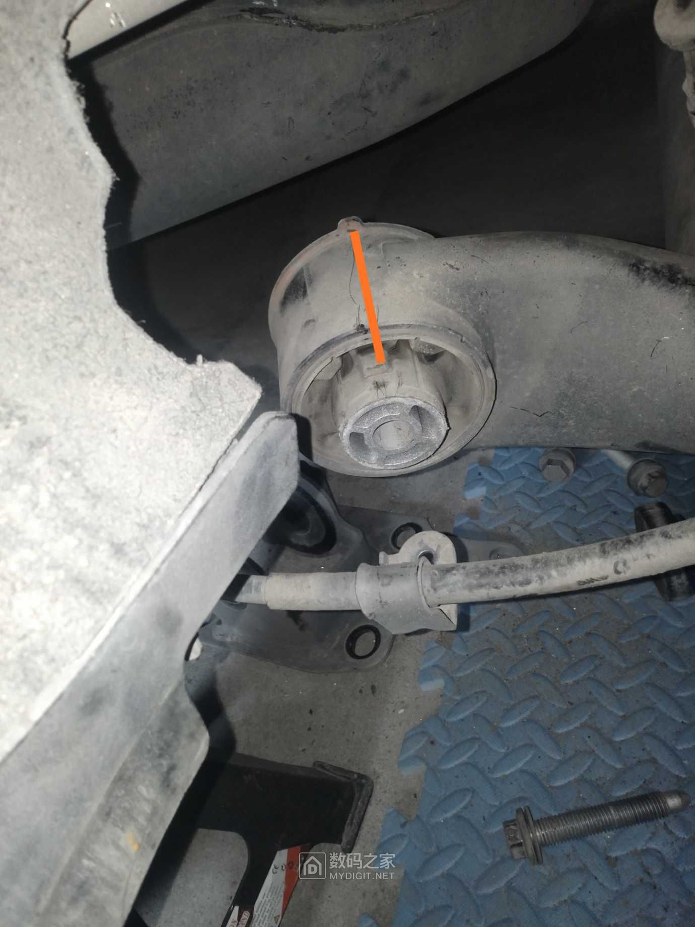

做上记号,新的装上去的时候对准这个位置。
用榔头配合一只螺丝刀,把外面突出的部分把它打掉。如果没打掉的话,就需要把套筒套到里面,从外面往里面压。因为里面的空间比较小。套筒因为上面本身突出的一圈没有办法固定。所以套里面的方法会难度大一些。
里面的压盘要比胶套的直径小一些。使用专用工具压出来。压进去的时候是同样的方法。因为我有专用的工具一套,所以就没有测量胶套的直径。如果想自己换的话,也可以把胶套买过来。对比他的,然后再去建材店切割合适的水管。再去配合适的螺丝。中间的螺丝杆可以去买那种一整根的。再把它切割开来。
旧的胶套取下来以后。清洗打磨一下后桥上面的孔洞。然后抹上润滑脂。新的后桥胶套上面也抹上润滑油。将突出部位对着之前做的记号。用专用工具压进去。
然后将刚才拆解的东西反方向装回去。可以先装好底座,稍微固定一下,后桥可以用千斤顶顶着下面慢慢的往上顶上去。顶到位的时候,底座的4个孔洞会自动对齐。如果稍微有些偏移的话,可以慢慢的调整,将螺丝卡进去。这个难度不大。
剩下的就是将几个螺丝都上紧。我是用风炮打的差不多,然后再用加长杆上进。
有工具确实也非常的简单。换完以后确实能感受到稍微紧致一点。但是效果并不是很明显的差别。
拆的时候有些都忘了拍图片了。有空的时候再补一下胶套的直径等等。给大家做参考

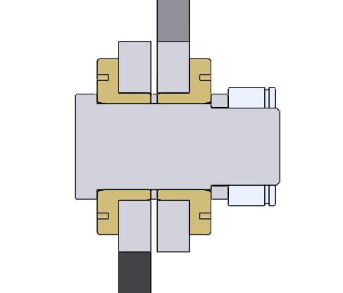

额,非标自动化设计的路过,这个衬套是非金属的?我们做个机构这种衬套都不敢用非金属的……难道汽车的工况比设备工况还要好?
下图是我前几天设计的衬套是黄铜的……看来我们非标设计可以更大胆一点:titter:

发表于 2020-11-24 13:42:22 | 显示全部楼层
cj8510 发表于 2020-11-23 11:48
额,非标自动化设计的路过,这个衬套是非金属的?我们做个机构这种衬套都不敢用非金属的……难道汽车的工况 ...
汽车工况更差所有要全胶套缓冲

长见识了,确实肘接部位橡胶在耐冲击的情况下确实要有优势,非标更多考虑的是肘接的精度。那这个零件肯定有一定寿命的,橡胶在户外环境老化的还是很快的,这个全包围的情况哪怕老化了不会马上坏掉,但缓冲效果就不好啦。

你要的是精度,人家要的是舒适度,有点摆动问题不大,你自动化搞胶套精度没有了傻傻都不行,自动化人路过

载荷不大的或静载荷的工况我也用过非金属衬套,自润性好还没啥噪音。:lol:
只是没想到车上冲击这么大,用个胶套,感觉很快会失效。
