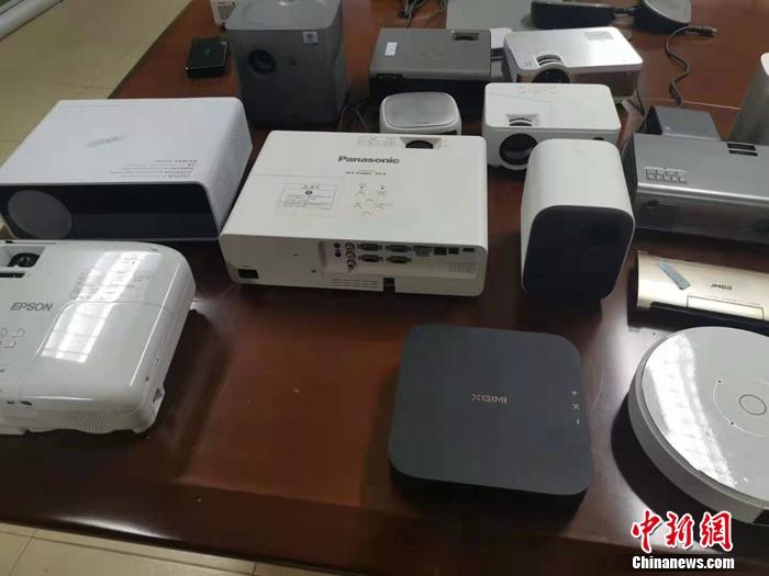

图为部分实验产品。 中新网记者 谢艺观 摄
