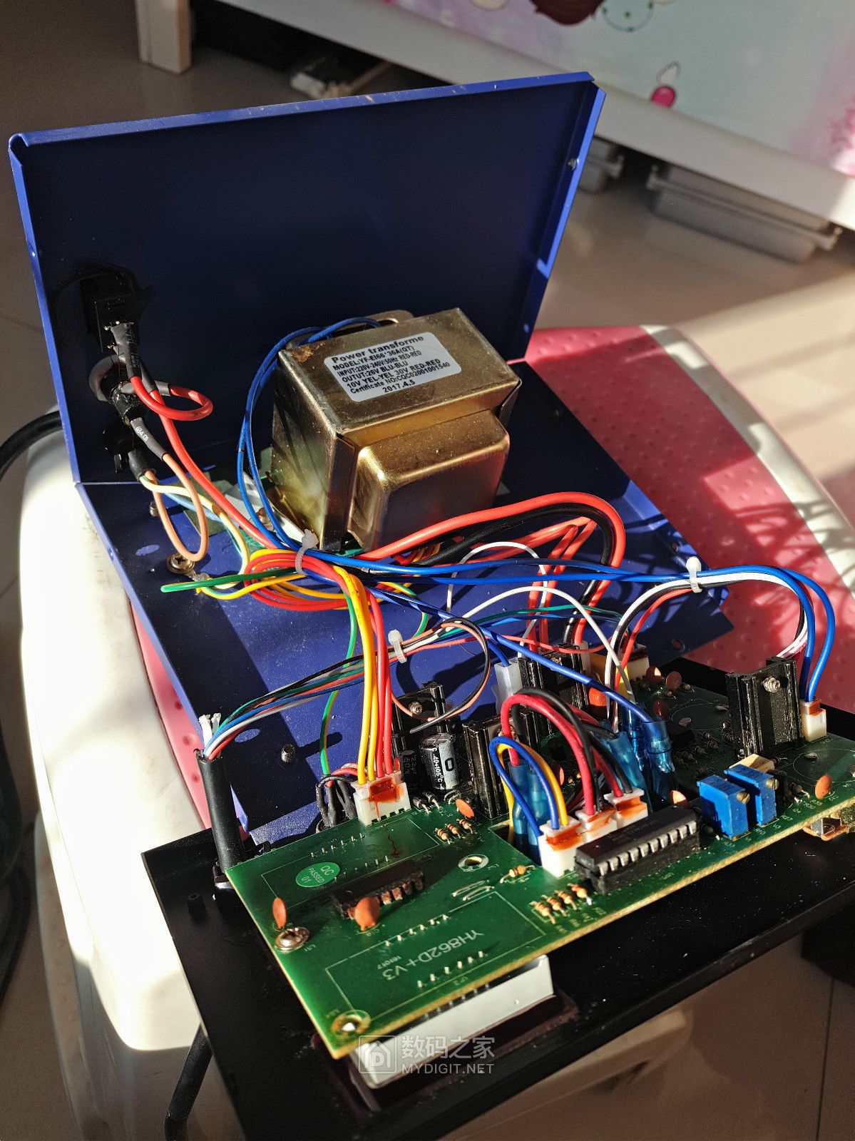

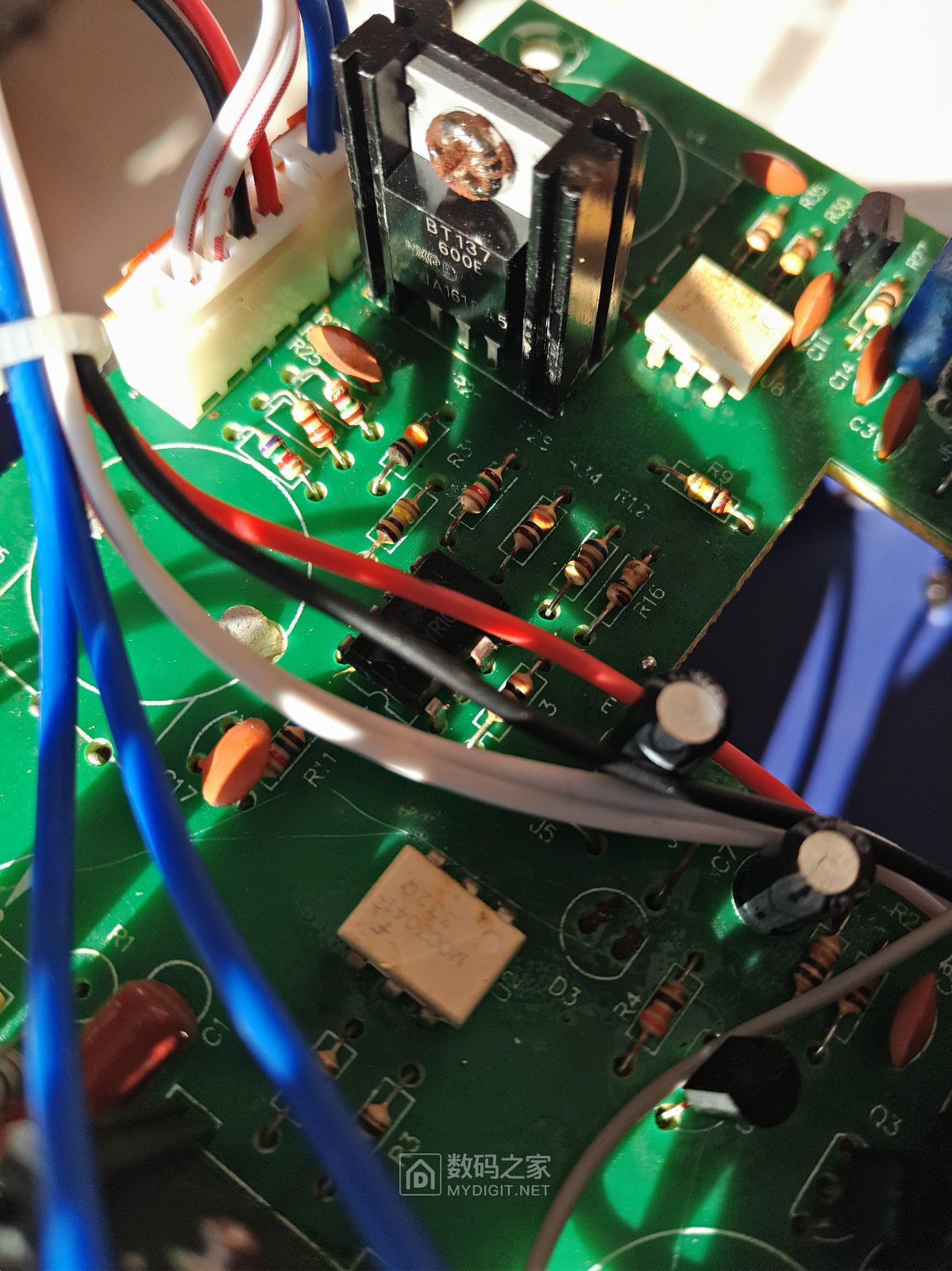

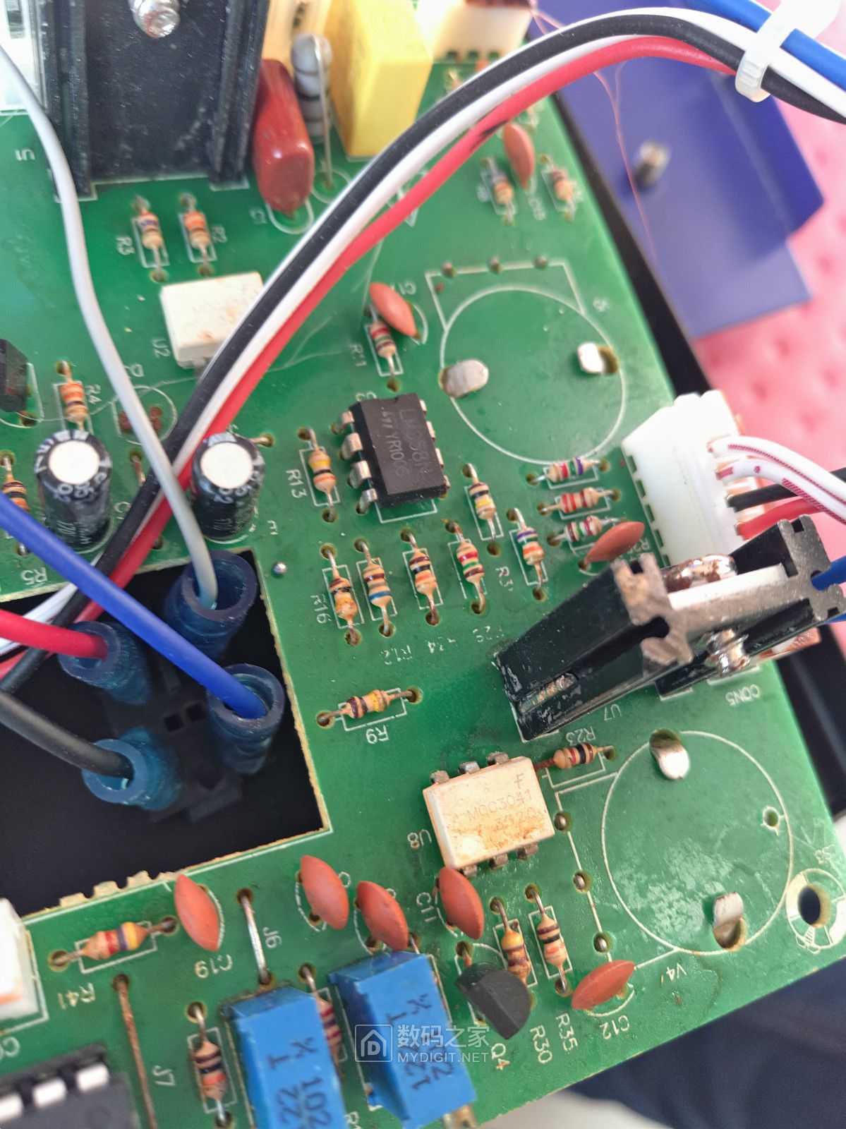

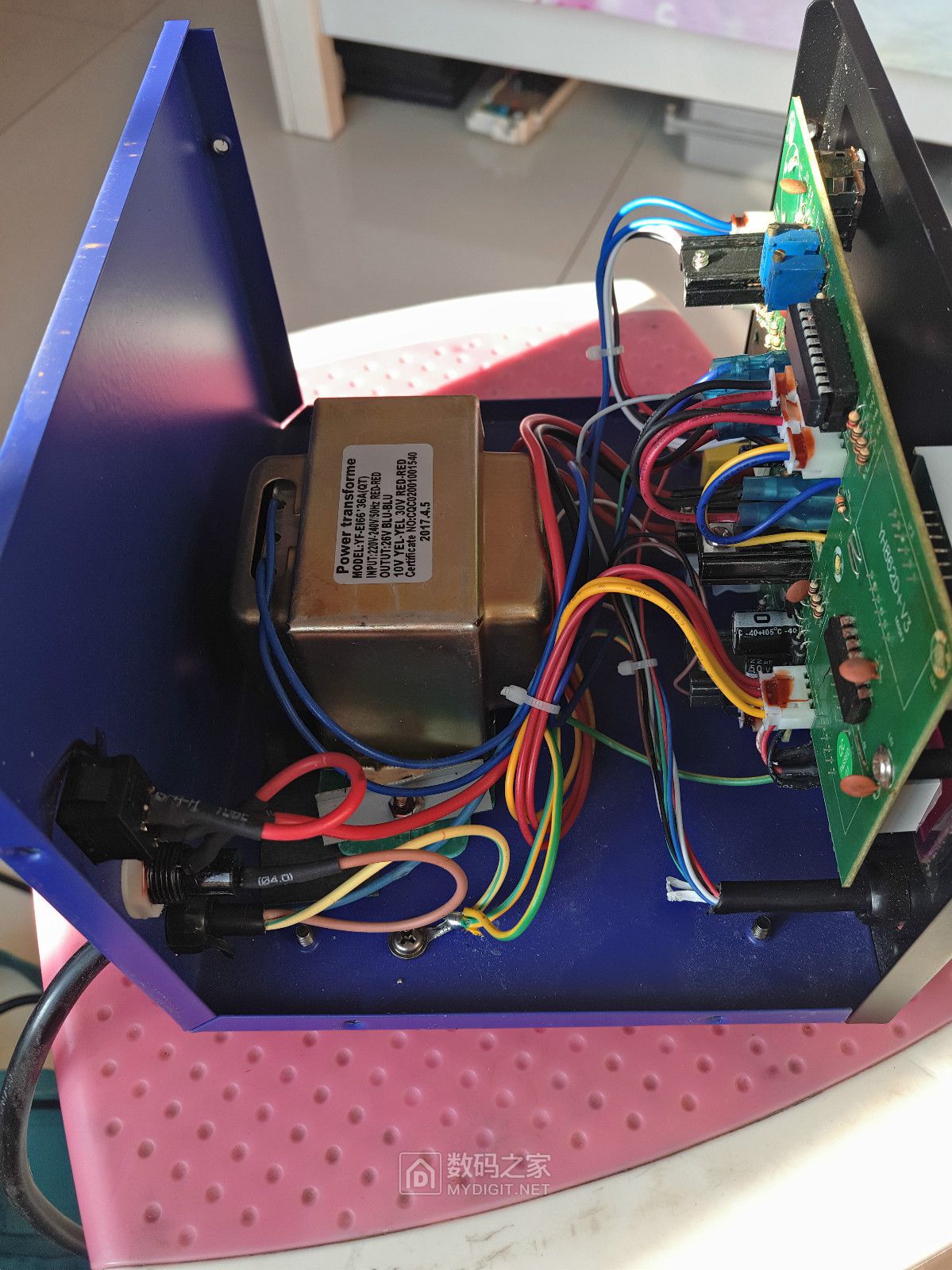

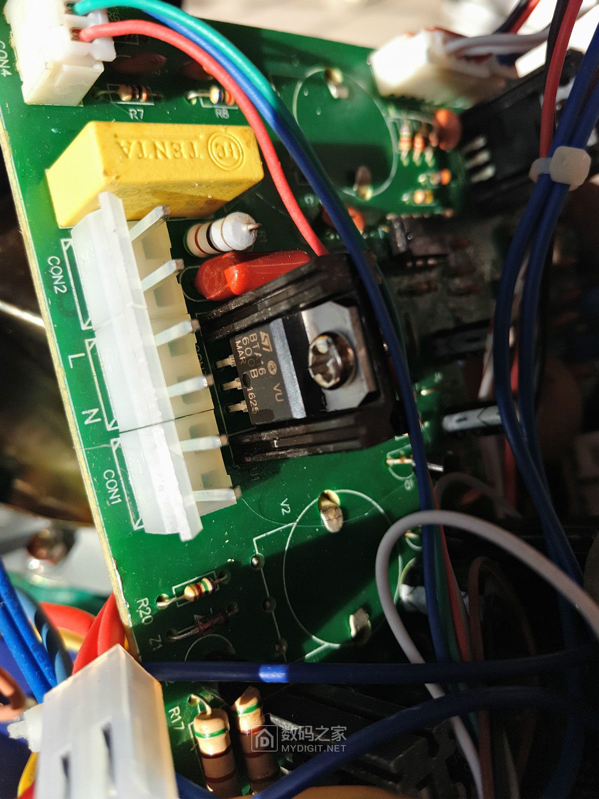

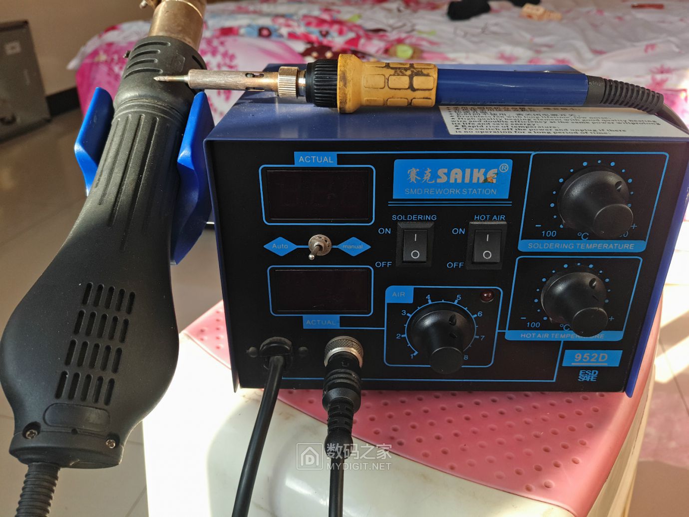

借朋友的赛克952D热焊台来用用,听说买时300多大洋,好奇里面的工艺和结构,顺便拆开了看看,不看不知道,一看吓一跳,现在还在某宝热卖的赛克952D原来也不过如此

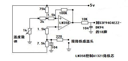

忘记说明了,这个焊台的变压器功率还可以,烙铁是A1321的芯,顺便研究了下电路,画了张图,看看有A1322烙铁芯的能不能改造使用A1321的烙铁芯,它这个电路用一块LM358,一半用于烙铁的温度检测,一半用于热风枪的温度检测,只画出了检测烙铁的部分

楼上的图是我根据电路板画出来的,这个焊台虽然使用一块LM358,但烙铁却是A1321的芯,图中只画出了烙铁的部分,另一部分是热风枪的没有画,手头有A1322烙铁的看看能不能按照这个图改成A1321的烙铁芯使用

比我的热风枪好一点。我的恒温时候会有6度左右的跳动
发表于 2020-12-25 07:46:20 | 显示全部楼层
我自己对着自己用的赛克852的焊台,我觉得好像温度调节到400度,有些锡也融不了

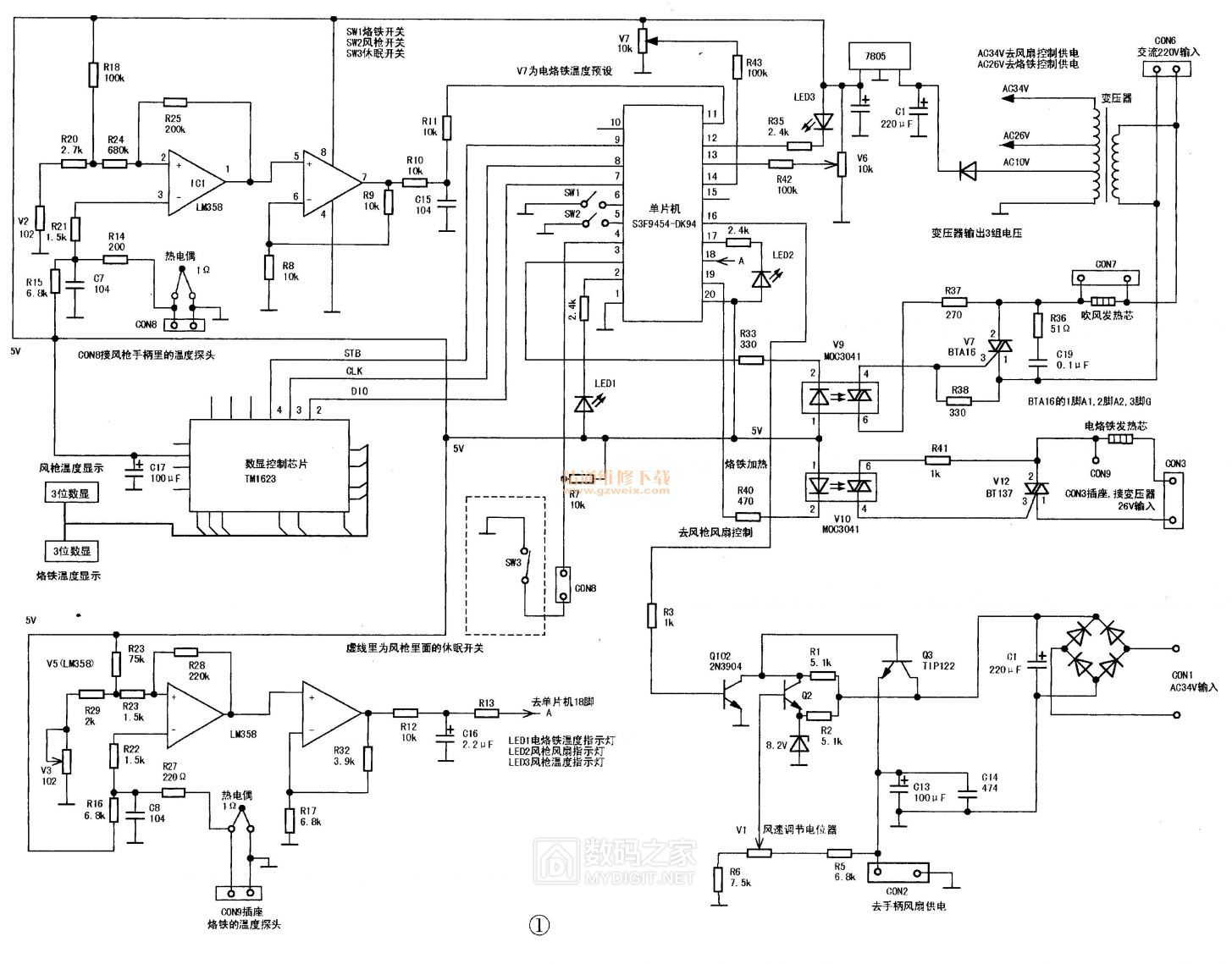

发表于 2025-5-26 20:49:45 | 显示全部楼层
给大家发个全的,可以参考
