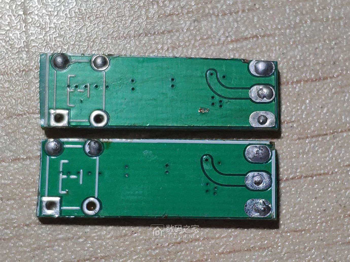

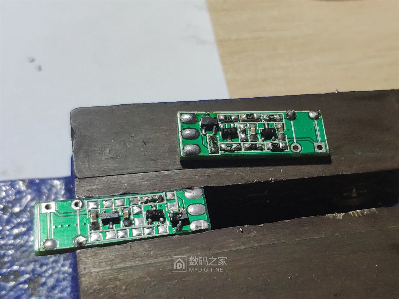

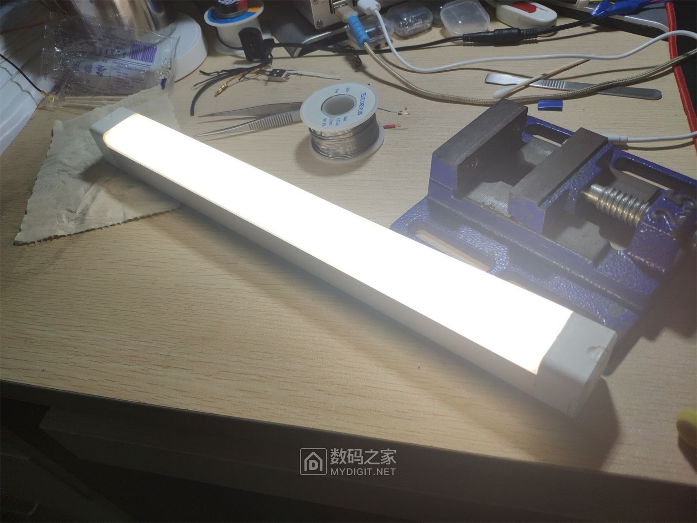

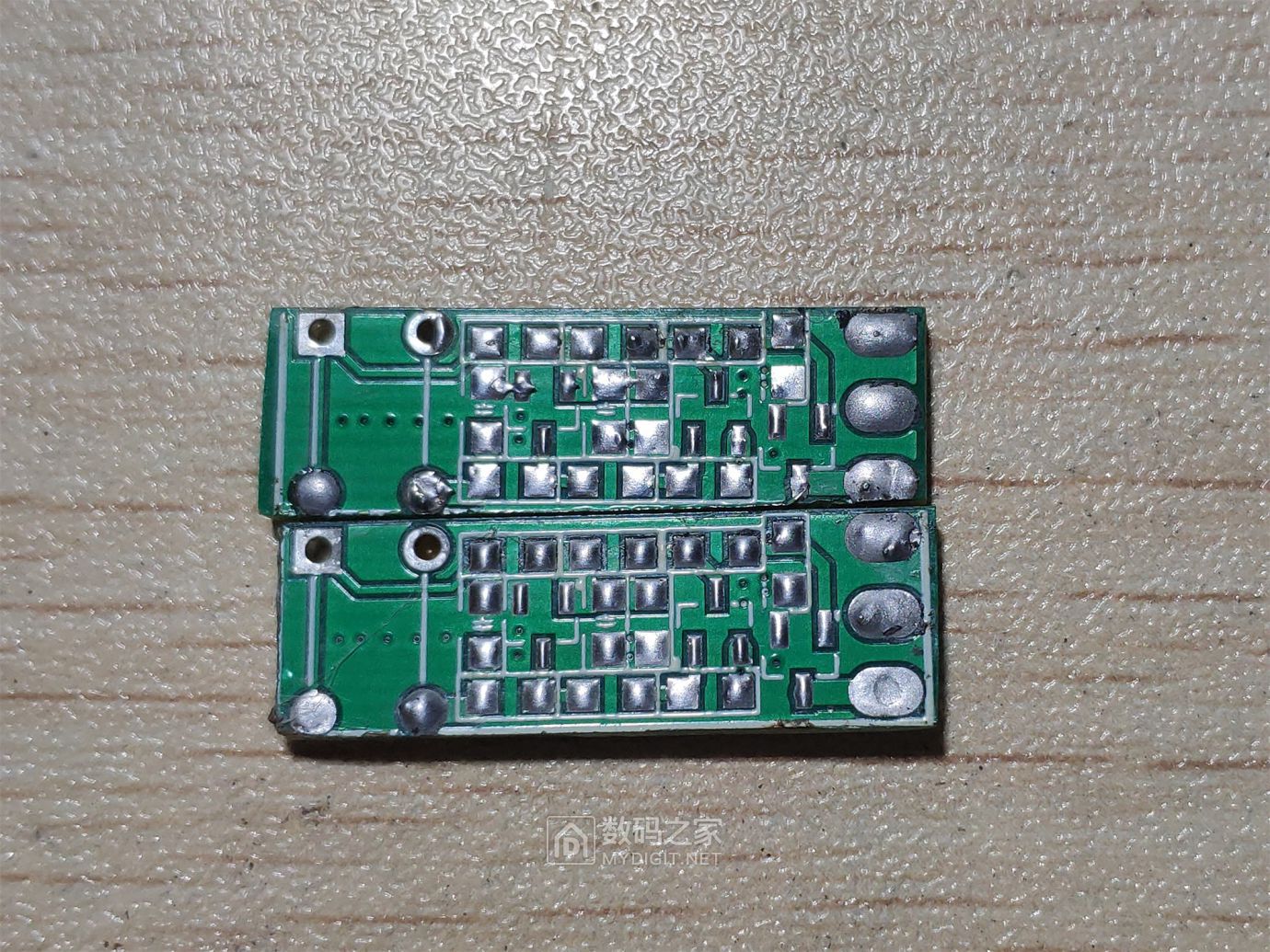

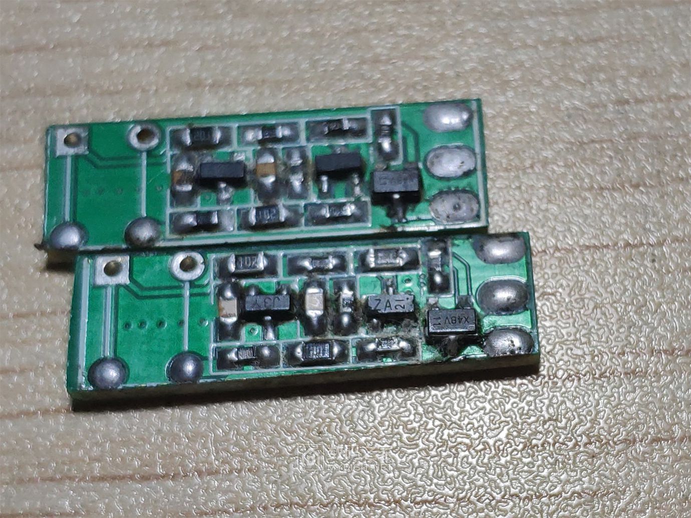

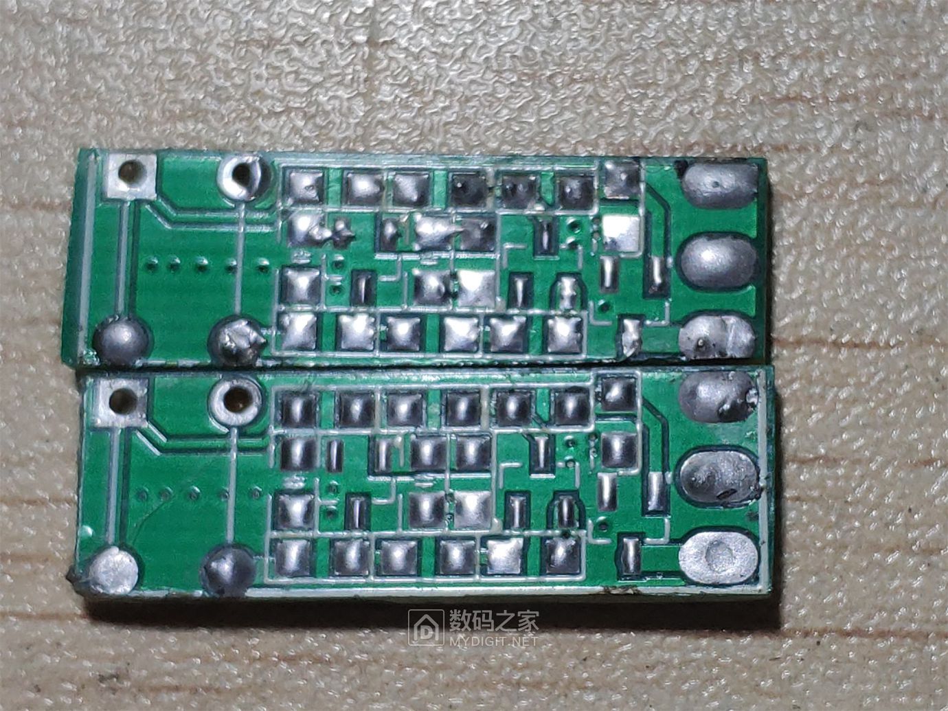

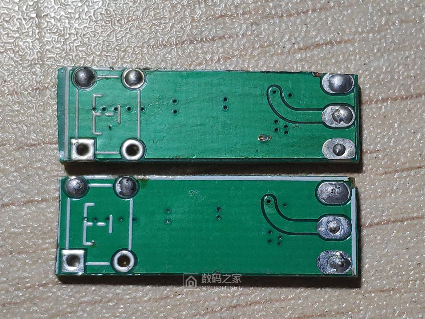

早期,坛友的榴莲里就包含了这个单稳态开关的板子。。只是没有利用起来,一直闲置吃灰中 IMG_20200813_153455.jpg IMG_20200813_153445.jpg IMG_20200813_153523.jpg IMG_20200813_153519.jpg

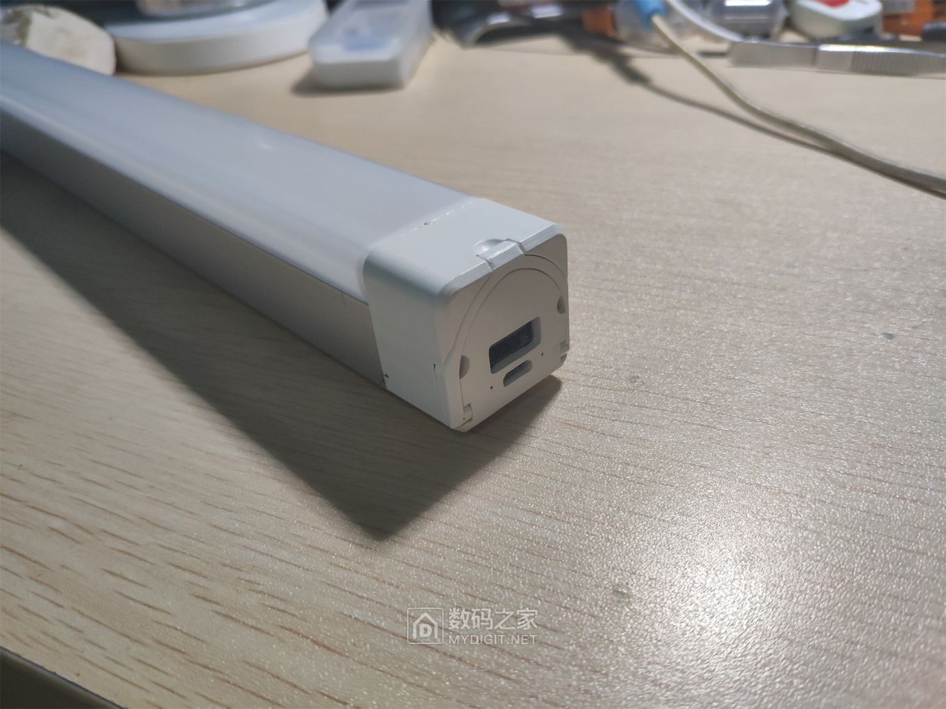

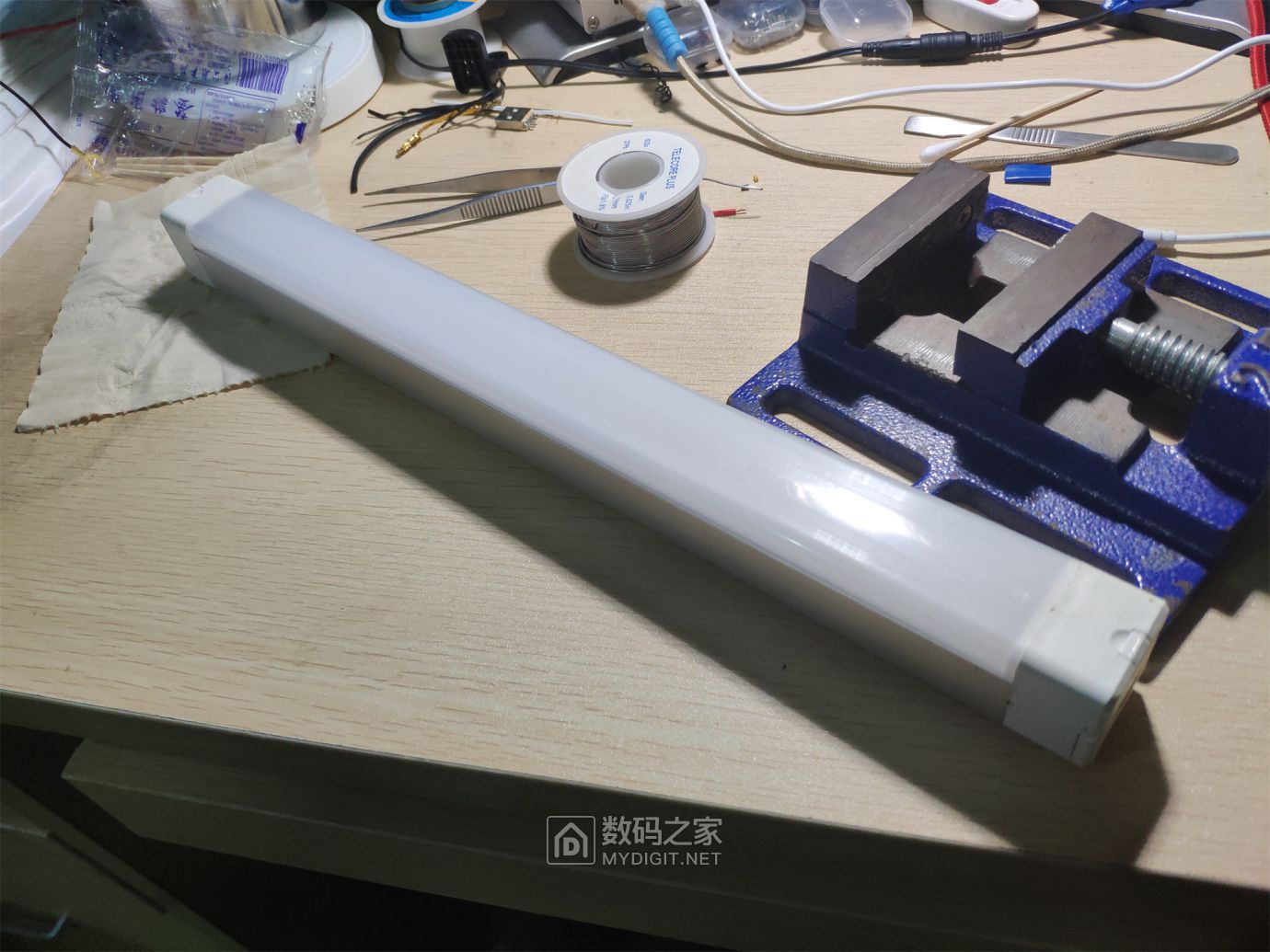

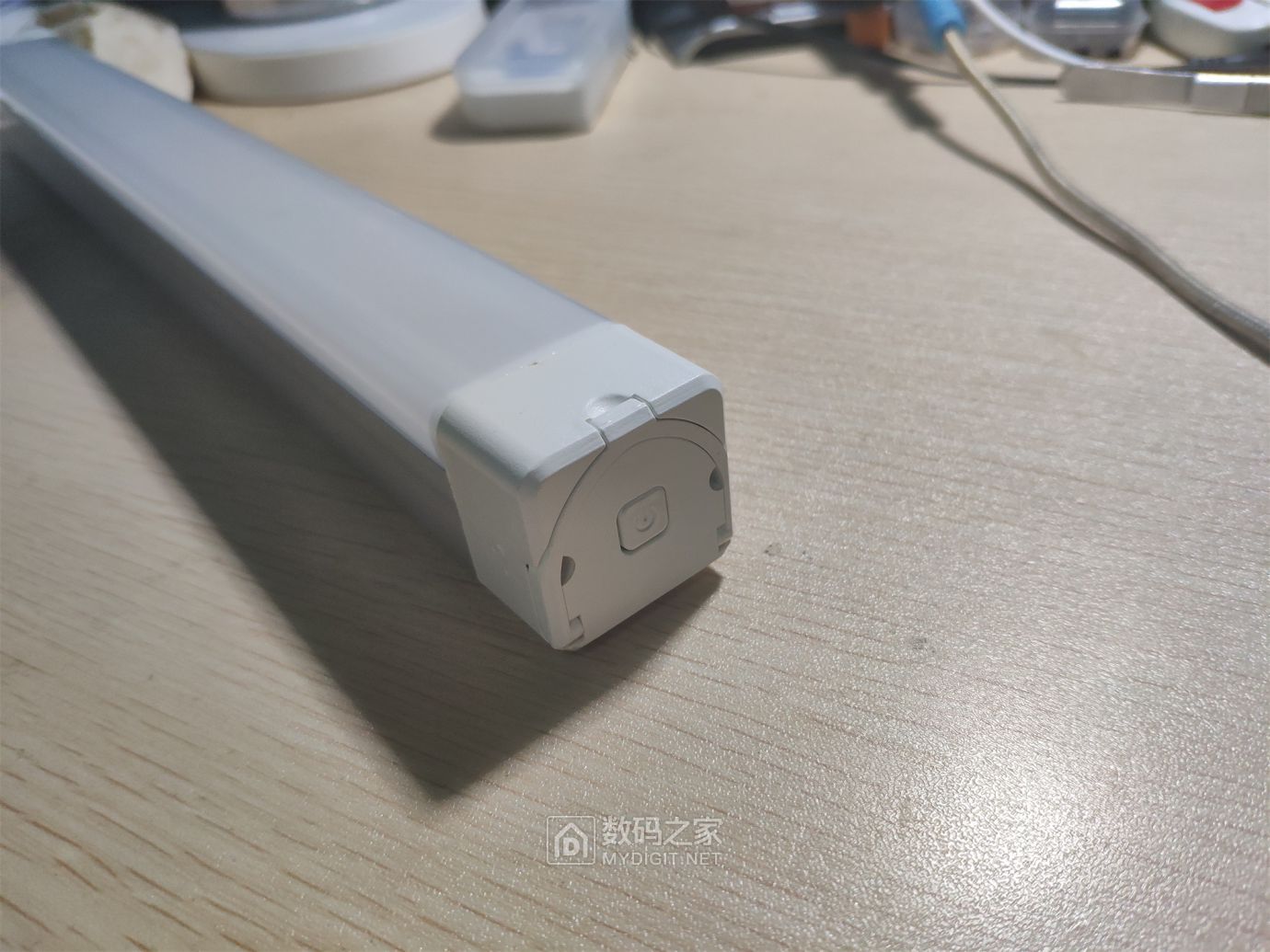

这次从积分商城坛友手上淘了一个LED灯,背带磁石,还有USB放电口

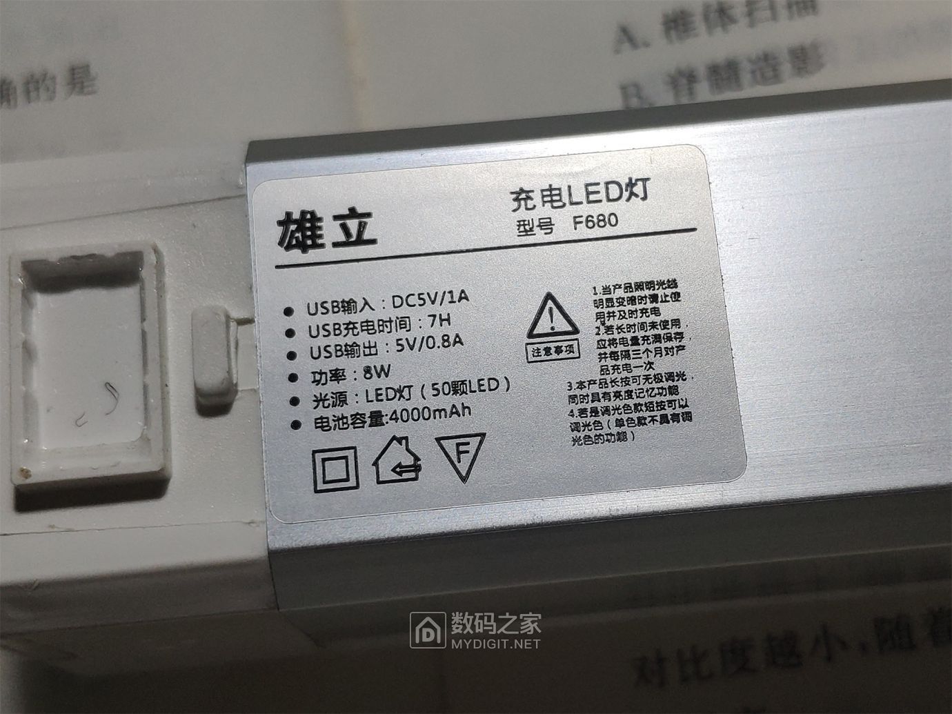

铭牌参数

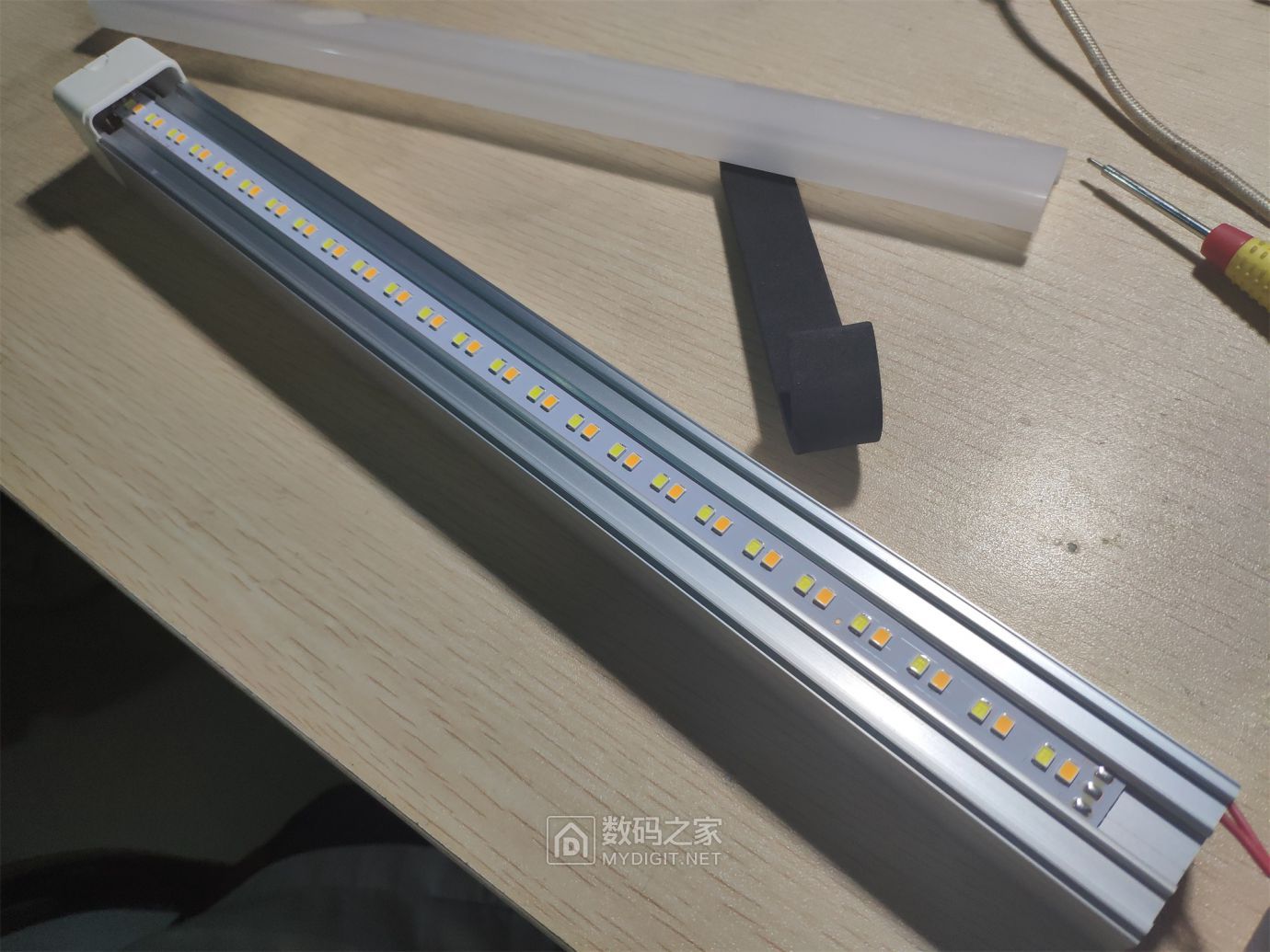

拆开,做工挺实在的

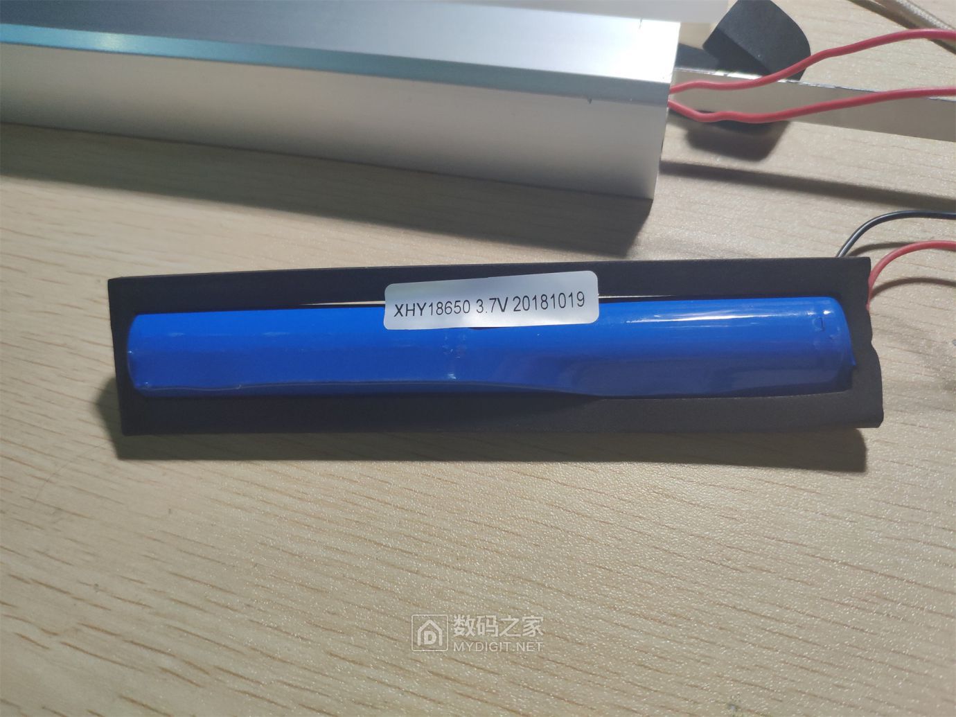

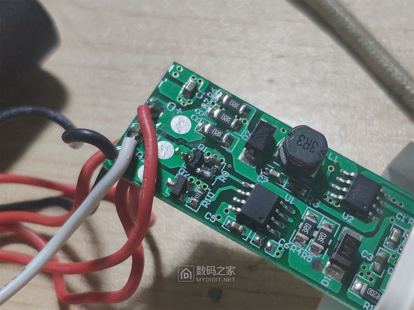

板子用料十足,电池两个并联

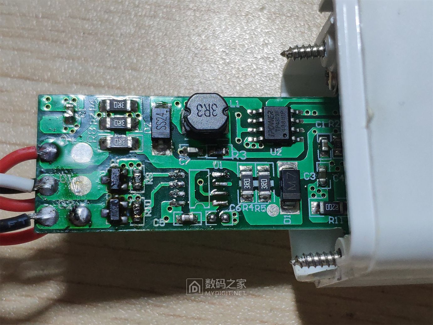

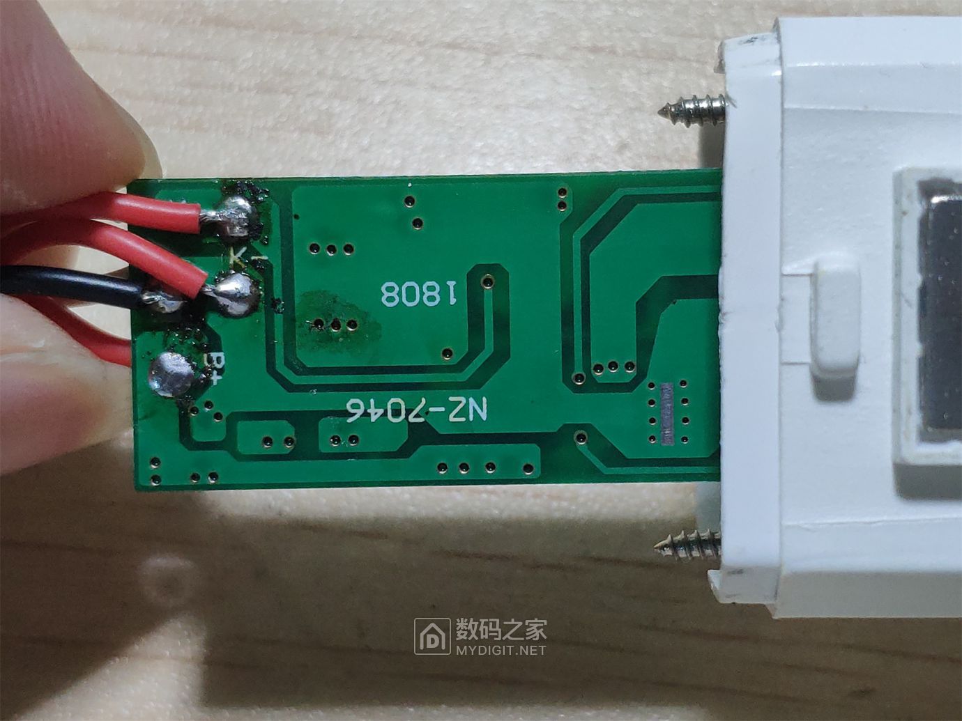

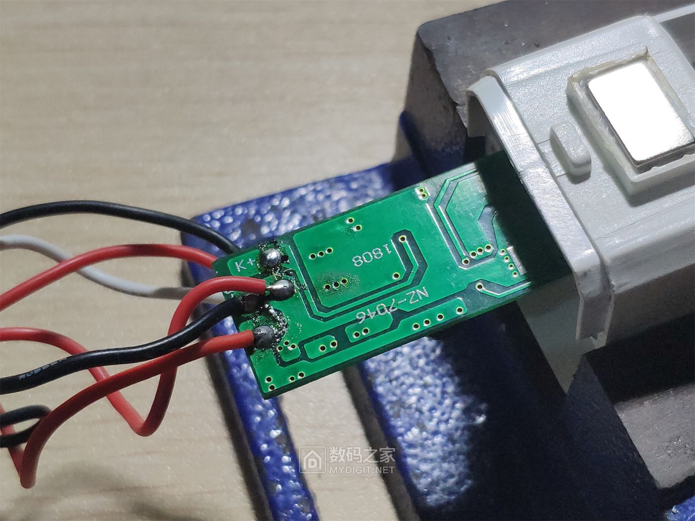

粗略看了一下,坛友当时有修过,不过作用貌似大

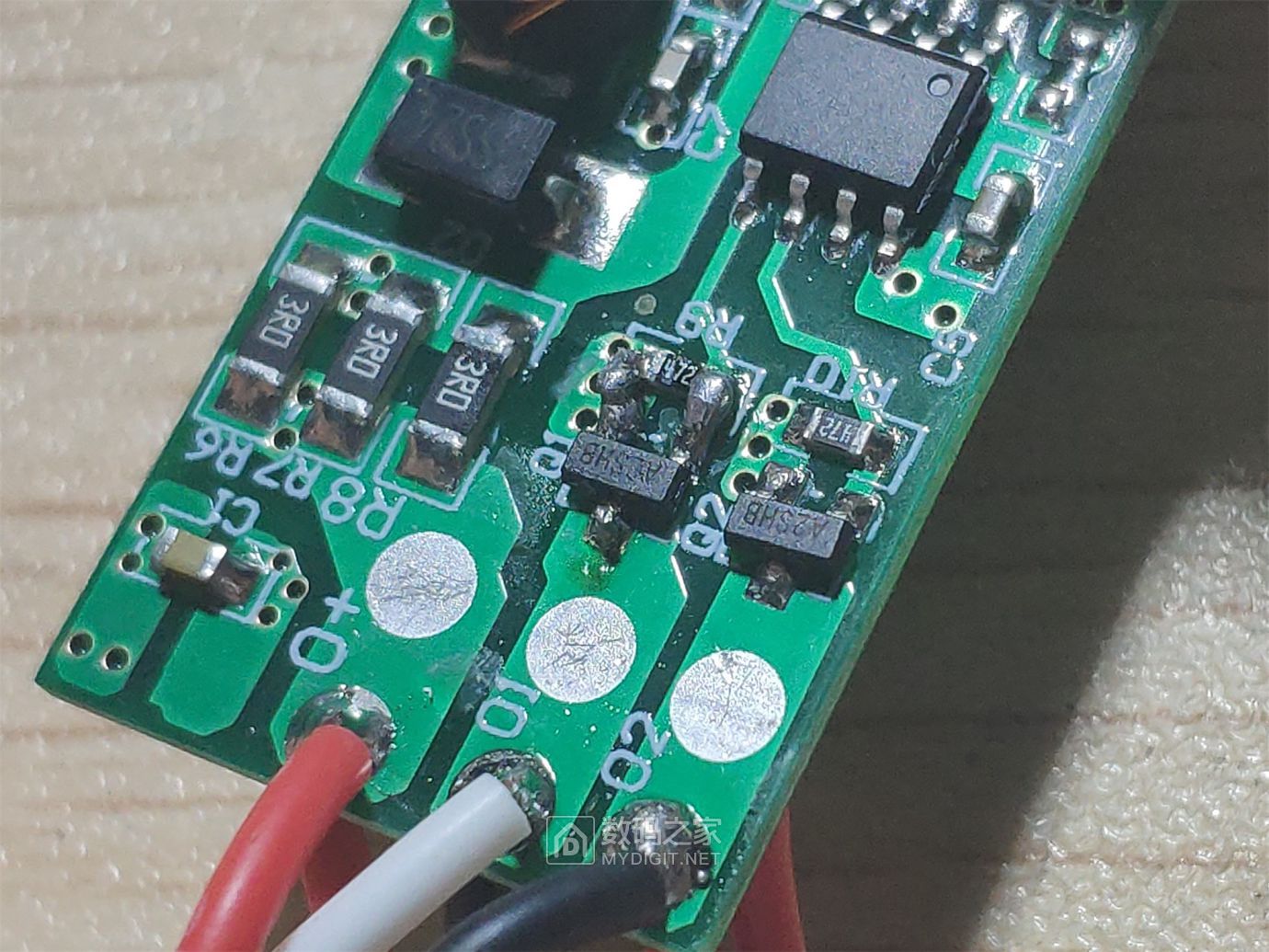

最后只能把芯片拆了,否则时不时能用时不时不能用很吓人的

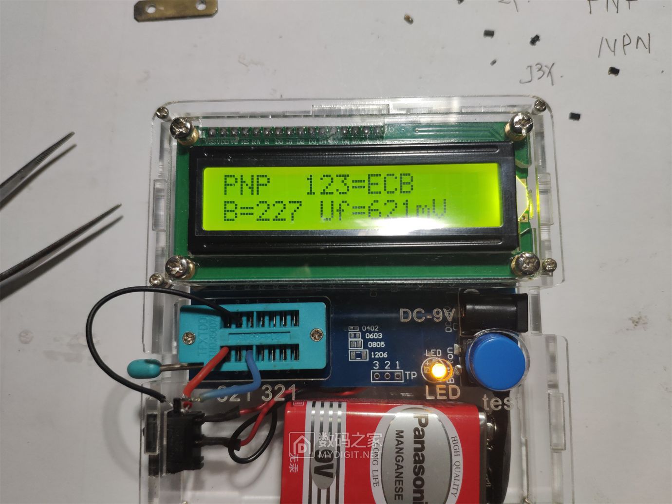

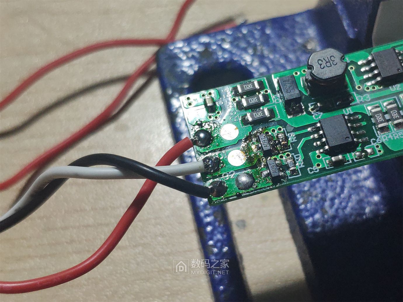

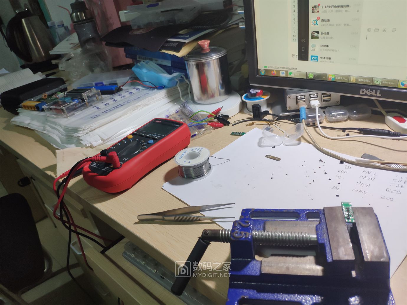

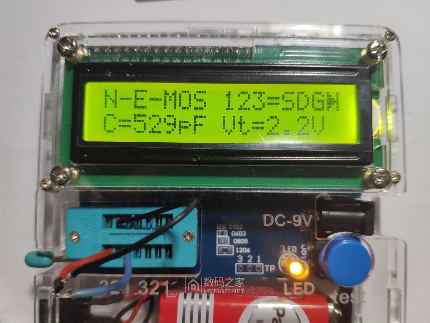

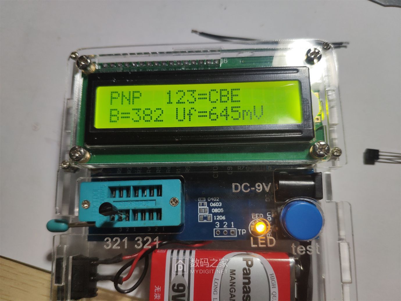

单稳态板子补全元件,拆这几个三极管废了点心思,因为要查元件匹配
IMG_20200813_094417.jpg IMG_20200813_183526.jpg IMG_20200813_184724.jpg IMG_20200813_185639.jpg
再加上几个元件简直是辣眼

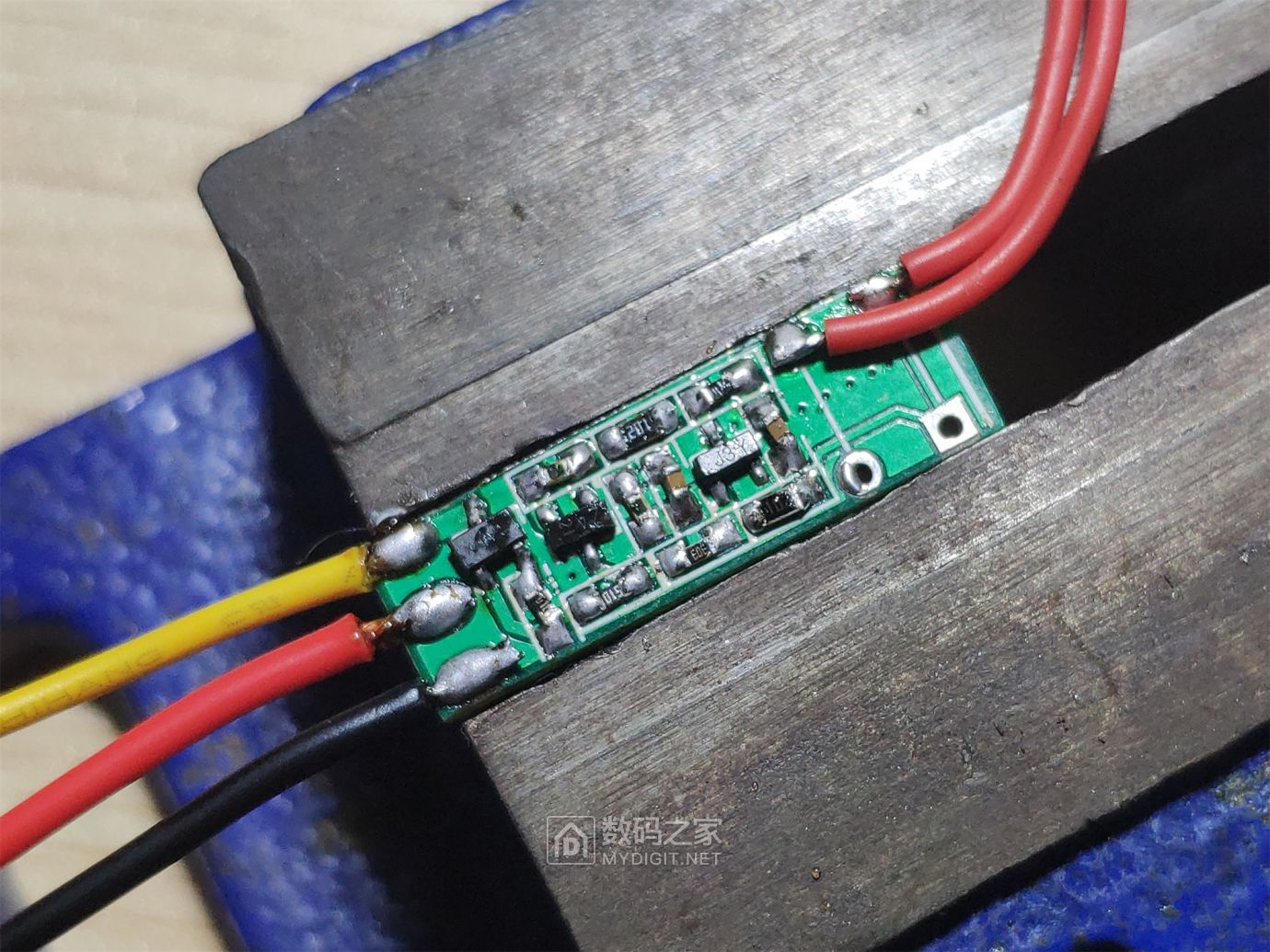

匹配完毕就焊接测试

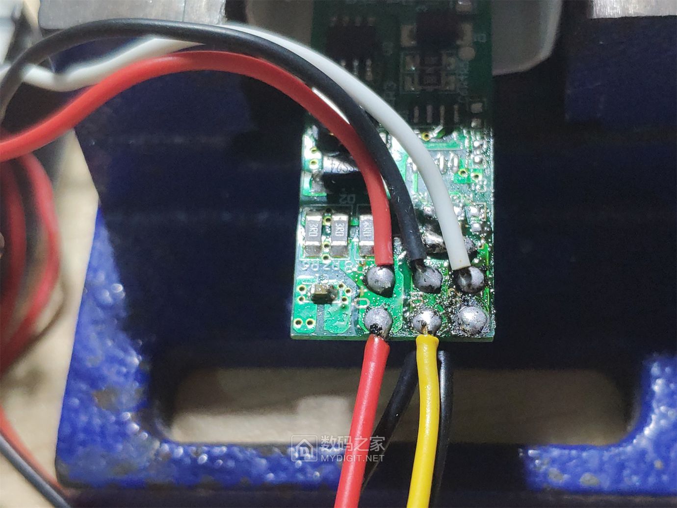

相当于引了个开关出来

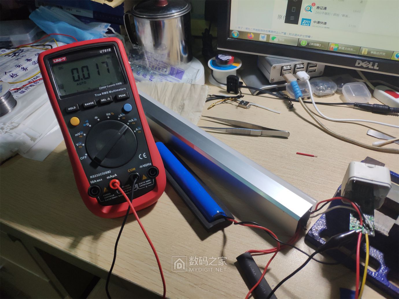

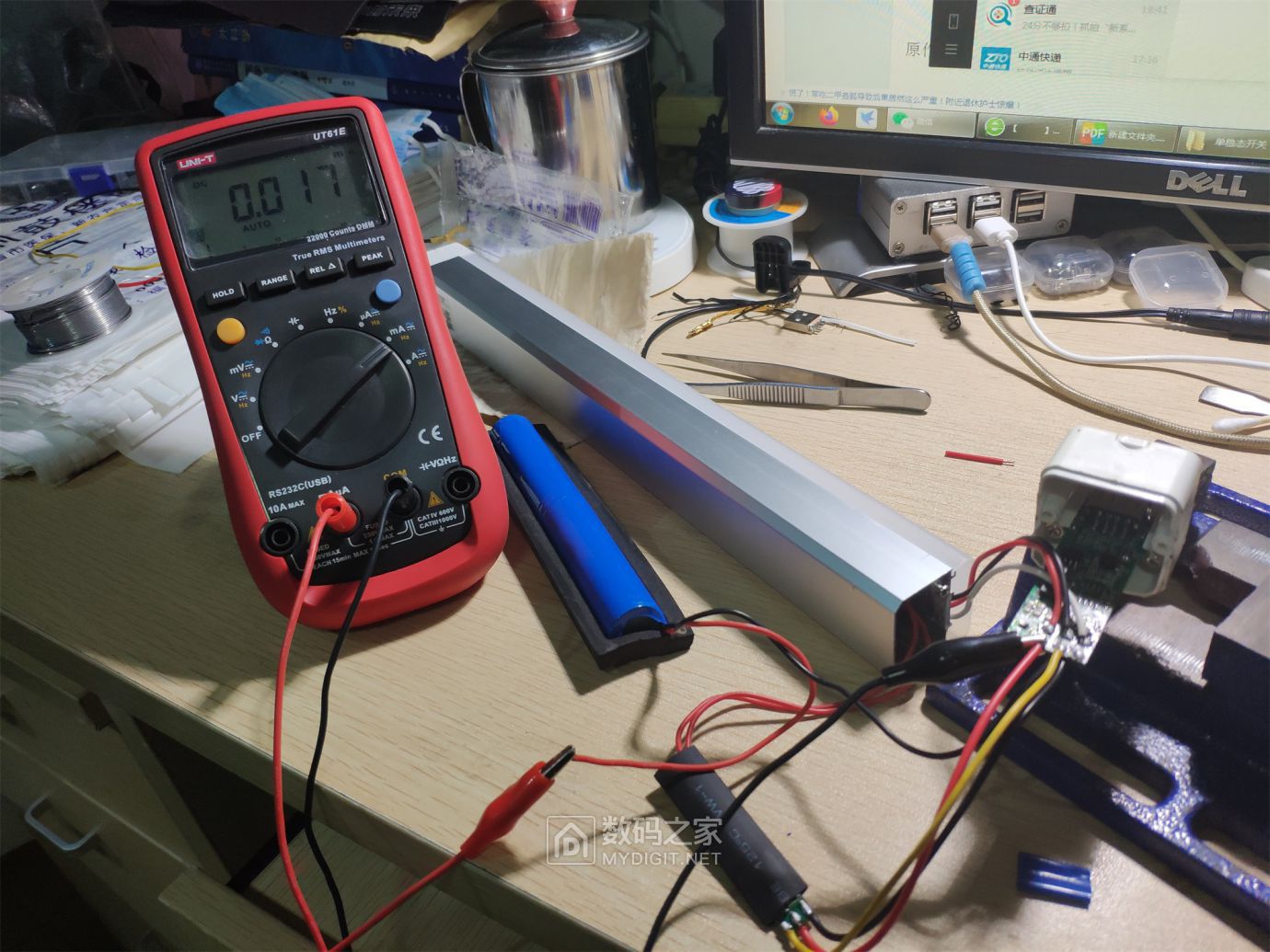

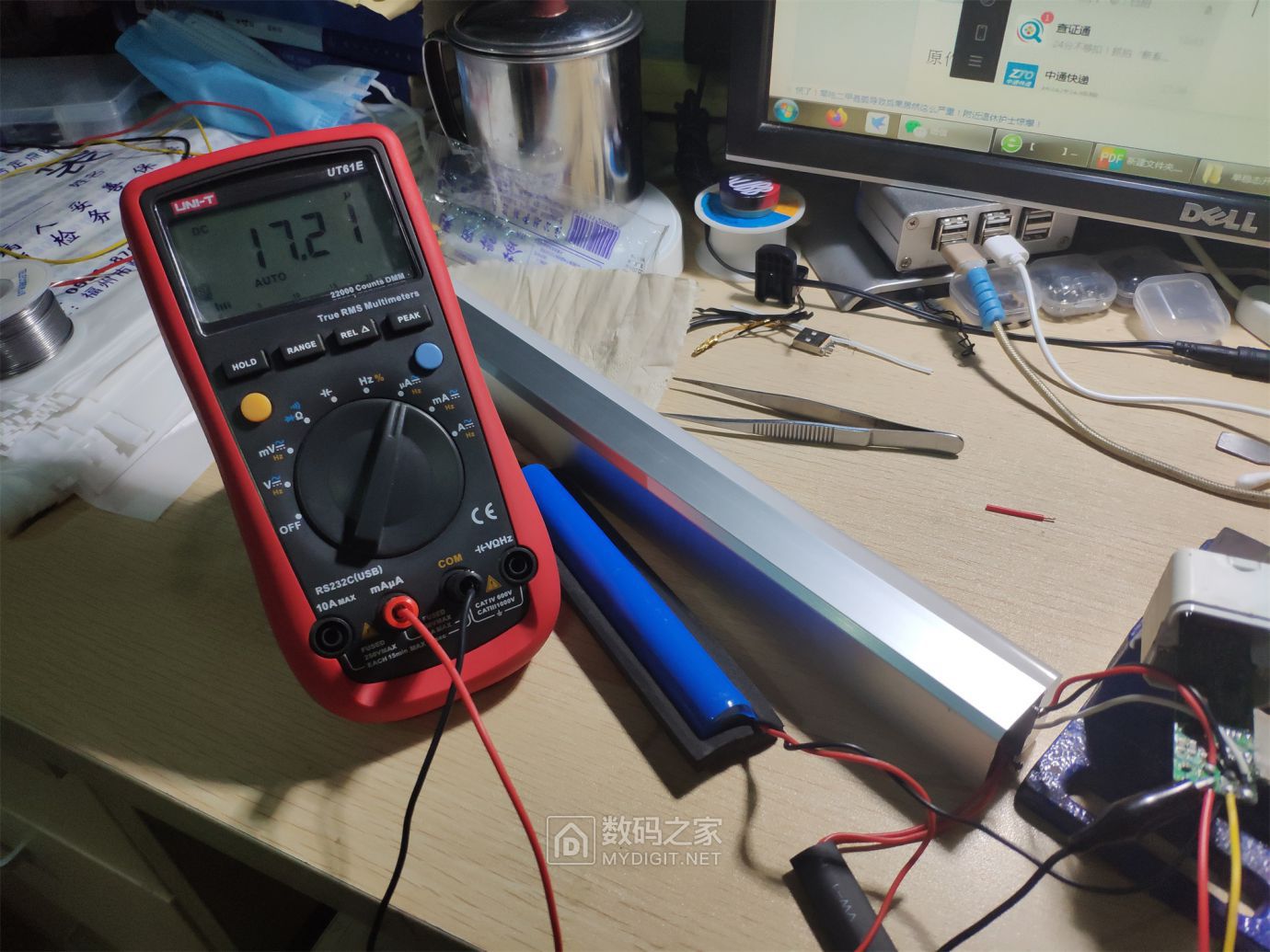

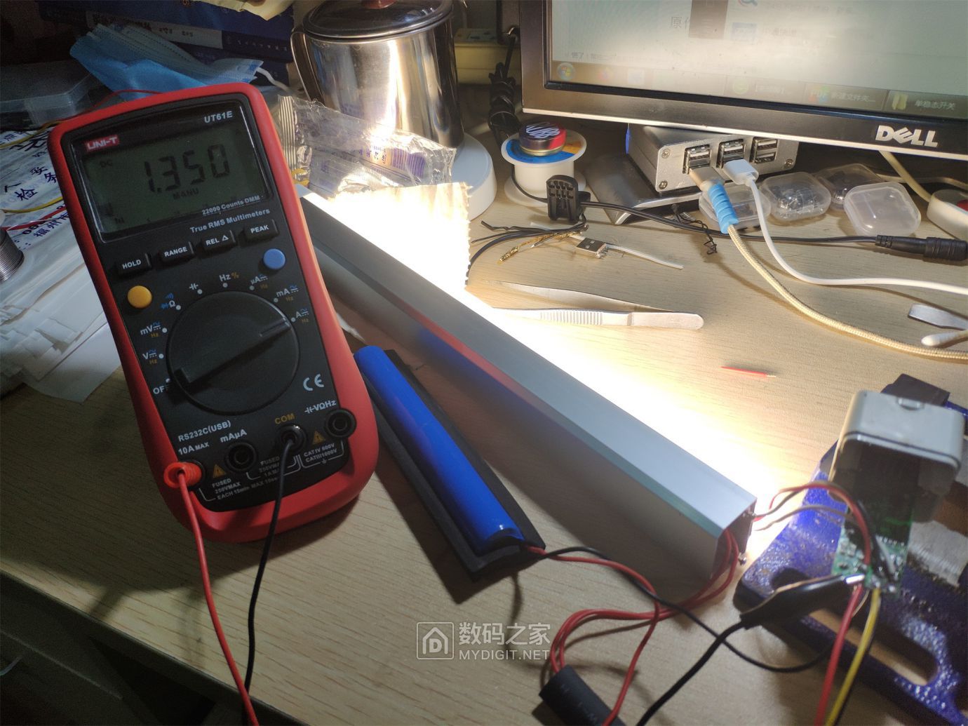

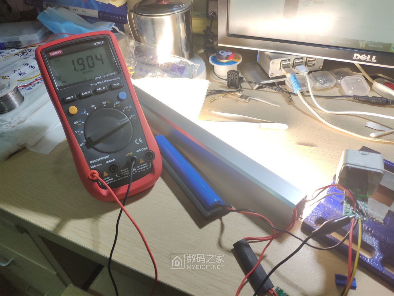

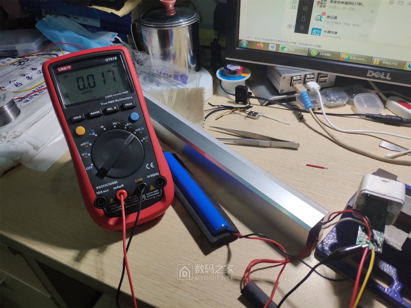

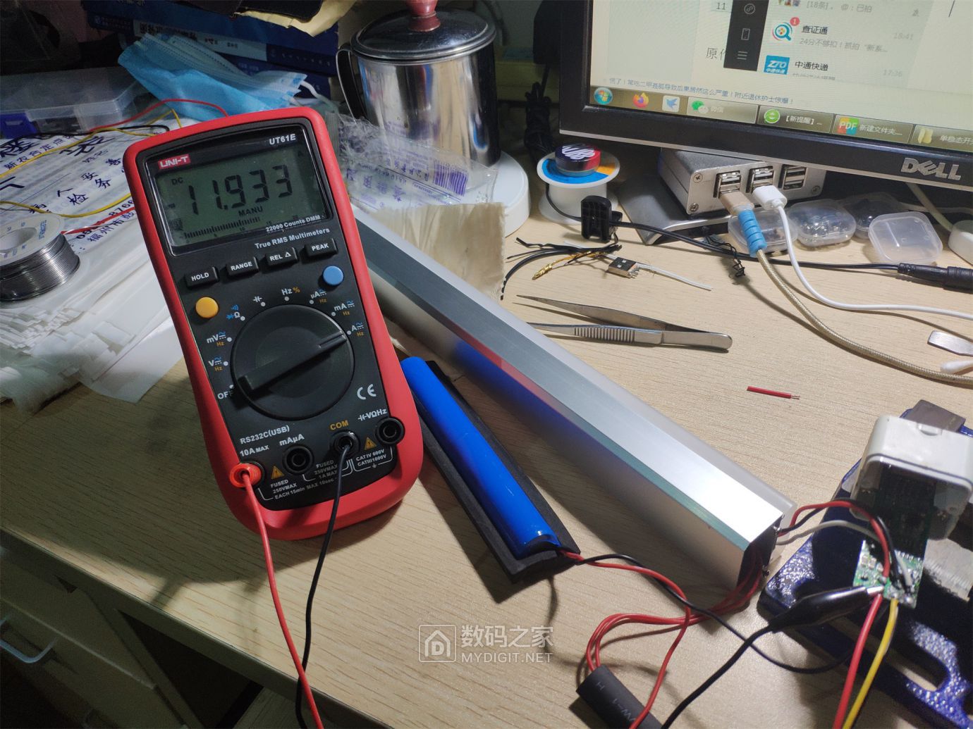

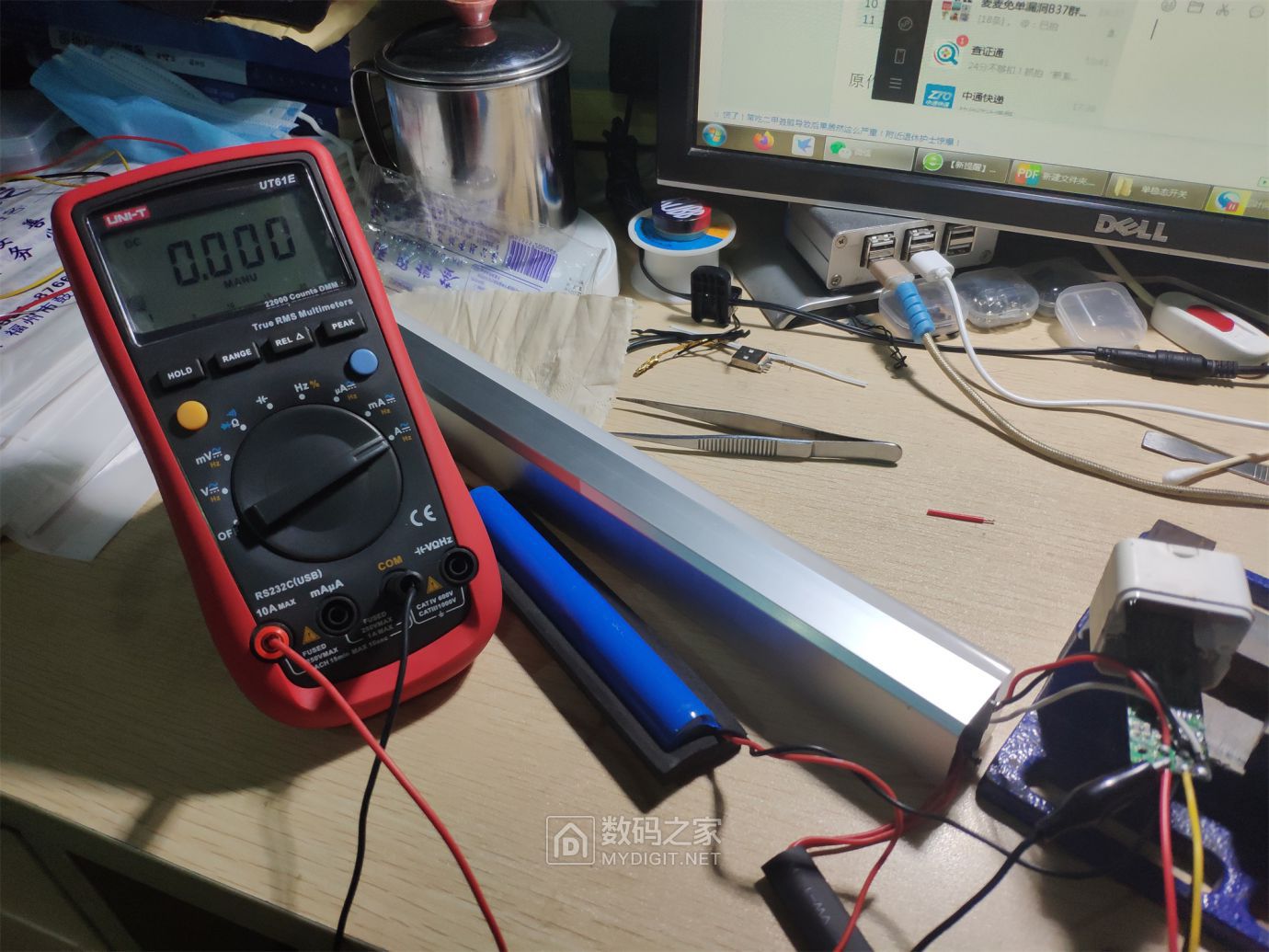

顺便测了一下待机电流和工作电流,亮度够了,只是把一些无极调光等功能给废了
IMG_20200813_202418.jpg IMG_20200813_202441.jpg IMG_20200813_202502.jpg IMG_20200813_202513.jpg IMG_20200813_202622.jpg IMG_20200813_202631.jpg IMG_20200813_202643.jpg IMG_20200813_202647.jpg
板子用热缩管包紧,塞回内部

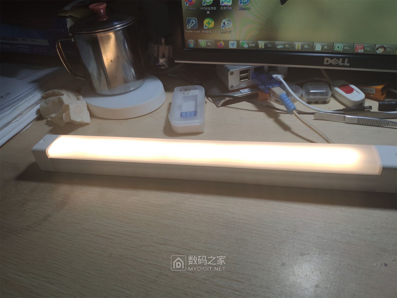

组装好了,再测试一下。
后期使用发现一个问题,灯还能用,就是开关不灵验了,能打开,却不能关上,原以为是板子出故障,后来拆了后才发现。。
是电池没电了。充电后板子又能正常工作。
