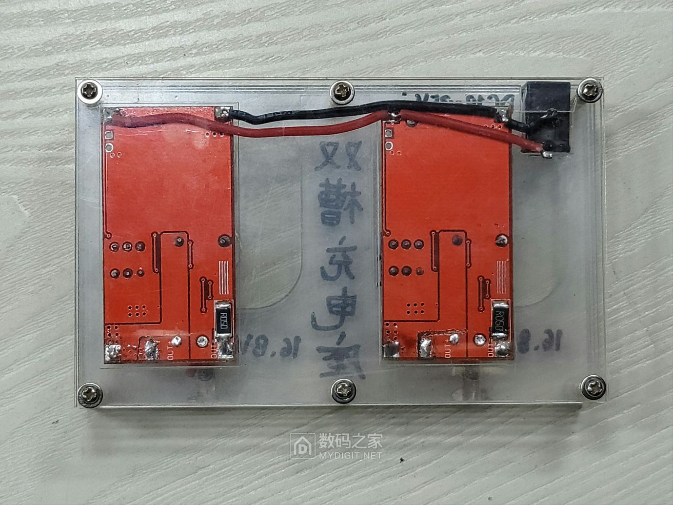

​充电钻是很常见的电动工具,为了方便用,买了两个电池,但充电器……虽然给电池充电用任何一个可调电源都可以满足,但有一个专用的充电座不是更好?而且一个不够,要俩,一起充,不就是事半功倍啦。
因此本次用最简单的方法制作了一个双槽充电座。
用亚克力激光雕刻多层外壳,直接用螺丝和铜柱层层叠加,形成一个整体。让电路板和插头都镶嵌其中,电池可以从滑槽顺势插入,非常方便使用。
宽电压输入,可以满足各种常见的电源供应。
使用XL4015作为DC-DC降压,恒压直接使用芯片本身的反馈,而恒流控制加一个LM358运放和采样电阻就可以控制芯片的输出电流。运放的另一半刚好用来做充满电的转灯提示。4s电池的充满电压是16.8V,电流设定在0.75C也就是1.5A。电池内部自带防反灌,所以输出无需再加二极管了。同时电压也要设定略高一点来抵消损耗能让电池完全充满。
恒流充电时亮红灯和橙灯,快充满到恒压时只亮橙灯,充满后只亮绿灯。

你这个是用电池上的充电口充电吧?

你这个是用电池上的充电口充电吧?
对的,保护板不是同口充放

电池内部自带二极管防反灌,那岂不是16.8V没法充满电池
调高一点输出电压就好了
