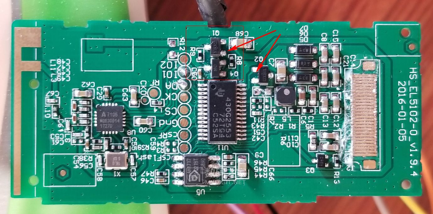

买了墨水屏的电子价签开始折腾:https://www.mydigit.cn/forum.php?mod=viewthread&tid=225062
一路走来,虽然艰难但是基本还是每个坑都跨越了,眼看胜利在望
登录/注册后可看大图
准备装配,缺遇到了一个问题,功耗。
开发板上我已经搞定低功耗  电流 0.38uA,
这个不能无损拆解,就想利用原来外壳和后面的几个触点不开壳搞定
可是价签上因为还有别的零件,功耗一直降不下来(1.79mA),估计是上面的元件影响的。
已经做过的努力和尝试:
两个红箭头的mos管 高低电平都试了,没改变。
430的所有 管脚都改了输入、输出、上拉、下拉都试了,没有改变。
高度怀疑红框内电路和  A7106,发到论坛看看,说不定哪位朋友刚好遇到过。
补充内容 (2021-5-8 19:16):
当时测试时,拆掉了所有其他零件,而且是直接串在开发板和价签间测量的。
后来加上屏,8025等,最优化也有18uA。
但是原始价签,实测6uA;肯定哪...
