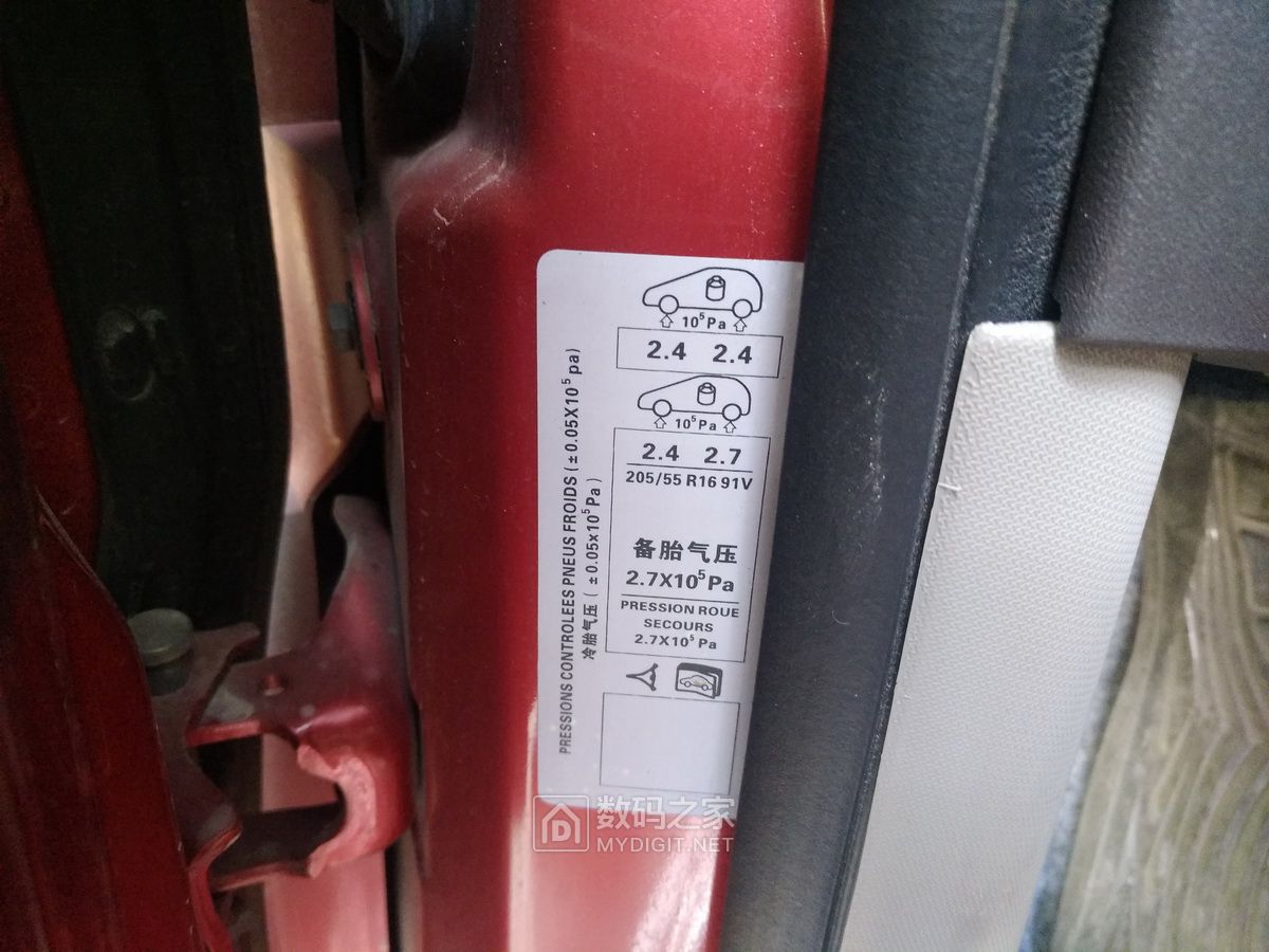

同事的2009自动两厢世嘉2.0L近来冷车点火三次才正常,上地库转向时有异响。帮忙看看
2.0的机用的是GEP电子液压转向助力,不是皮带带来的异响。
液位正常
看轮胎好像气不足
四个轮胎压都只有不到1.5
根据主驾驶内侧标识,补到2.4的胎压
2后轮是15年22周生产,2前轮外侧找不到日期标识。很有可能换胎的师傅给装内侧去了。
在测测电瓶,静置电压12.7V
钥匙打到ACC,电压掉的很快。点火带负载时电压能下探到9V以下。基本要换了
打方向检查一下球笼,果然主驾位
破了个大口子
副驾驶位完好
刹车油壶全空了
我正好有点剩的,补满。
换半轴球笼的活太脏了,不是自己的车又没对应的工具。这么长时间的车汽油泵可以也要换,修理厂去吧
告知我还是刚修理厂保养过的,呵呵!

这个困惑我多年,2.4-2.7两种情况如何区分?图示都是一样的
发表于 2023-8-13 13:23:48 | 显示全部楼层
老款99KW机头
 楼主| 发表于 2023-8-13 21:59:50 来自手机浏览器 | 显示全部楼层
一般后一个胎压是满载的状态
