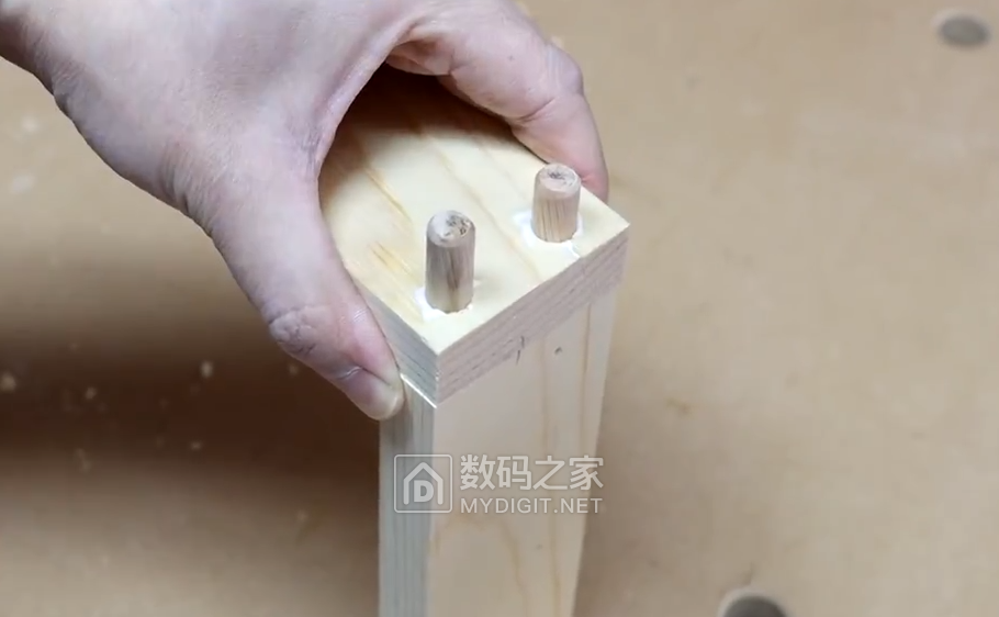

很多人告诫我:松木板尤其是拼接起来的那种,不如免漆板(刨花板或者夹板,表面贴三聚氰胺,侧面封边)。其实我很多书架、搁板啥的,都是三聚氰胺板子diy的;但这回是为了和周边的实木家具配套,所以计划用松木+木蜡油。
先务虚一下。如果用木榫做直角处的连接,如何选择木榫的直径和长度?如下图:
此图目测是10mm的榫,20mm的板。木榫上涂白胶。打进去后,把多余部分截掉:
在此基础上,我内角上打角码,应该够牢固?请各位指教一下,木榫直径等于一半板子厚度即可,比如12mm厚的板子用6mm的木榫?
谢谢各位!新手,只能用这种低级方法了。相比于我准备用自攻螺丝的原方案,这个木榫法已经很高级了。千万别建议我开槽做卯接或者更复杂的玩法。

这个木销直径应该没有10mm
 楼主| 发表于 2021-2-2 01:20:50 | 显示全部楼层
邪恶海盗 发表于 2021-2-2 00:21
这个木销直径应该没有10mm
嗯嗯,参照指甲盖,似乎是6或者8mm。那么木榫直径取厚度的一半,这个成立吗?

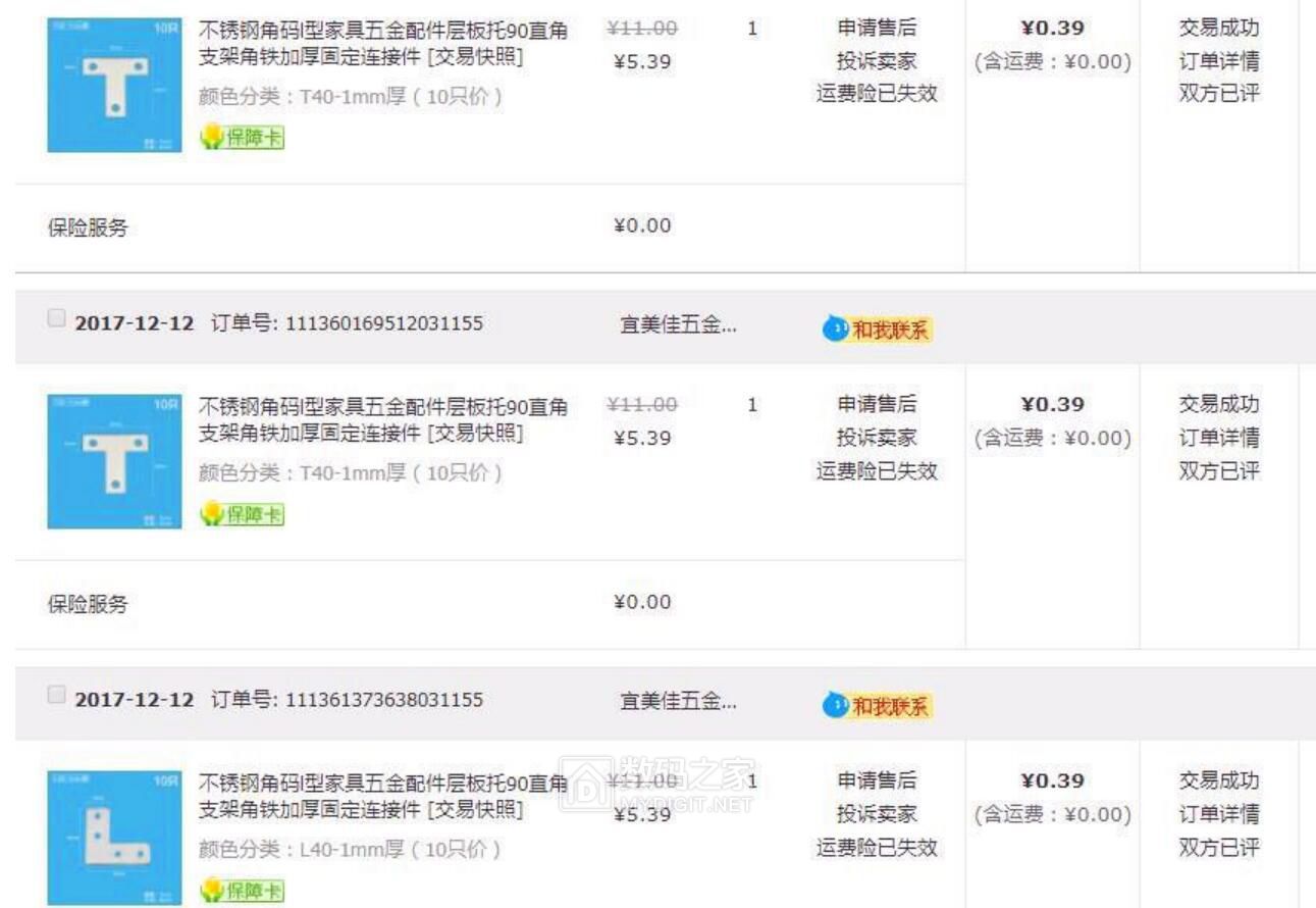

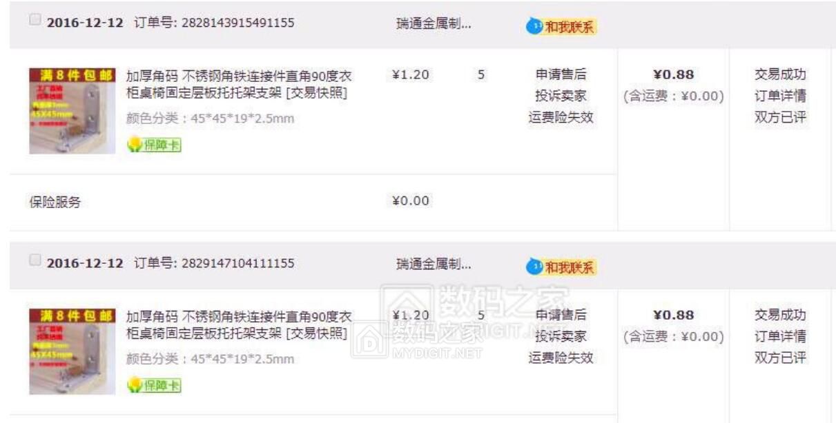

发表于 2021-2-2 08:17:15 | 显示全部楼层
不怕某接不好的,可以用不锈钢配件辅助一下,不怕家具不结实,上多几个配件就稳了。

发表于 2021-2-2 09:56:34 | 显示全部楼层
木榫+胶这个方案可以吗?
发表于 2021-2-2 10:14:40 | 显示全部楼层
newkit 发表于 2021-2-2 01:20
嗯嗯,参照指甲盖,似乎是6或者8mm。那么木榫直径取厚度的一半,这个成立吗? ...
这个木销好像是标准件吧,反正我们18板用的木销好像大概在6mm的样子,具体多少没量过,不过我们有另外使用三合一连接件的,木销只是起固定作用

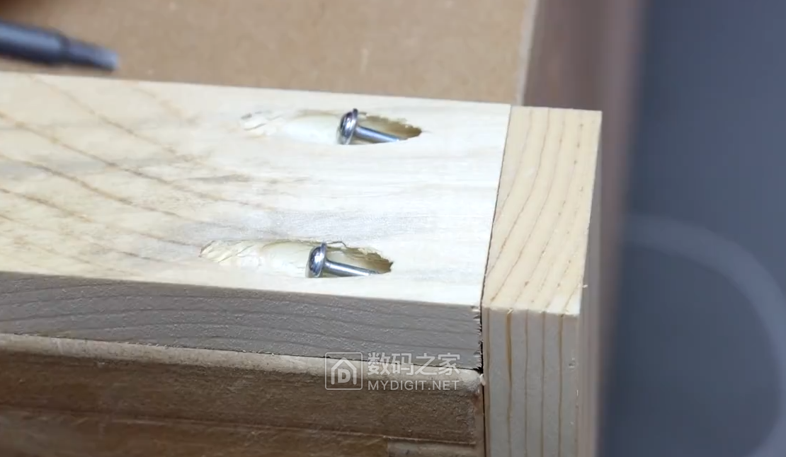

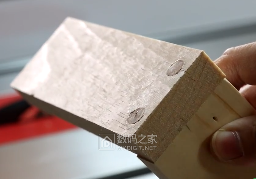

我原本是准备自攻螺丝的,最快捷。但看了教程之后,一般认为这是强度最差的。因为螺丝没有“咬住”木头的纤维,比如铅笔是自攻螺丝,灰色签字笔是木头:
所以自攻螺丝的正确打法,是斜45度:
但是这种斜槽需要专门模具。所以教程建议用木榫+白胶,并认为是仅次于榫卯结构的最牢固方法。(其实木榫也是像铅笔一样插入纤维啊?)原理我也不懂。反正觉得不难,就准备如法炮制了。下边有人说到开孔定位精度问题,这个确实存在。如果先打眼再拼接,不容易对齐。我是用直角夹先把框架搭好再开孔,应该没问题。

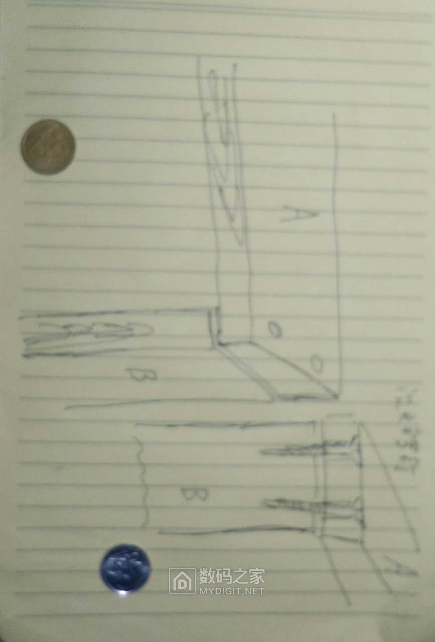

(等一会,待咱画个手绘图,关于木螺钉连接木板的,供参考)
发表于 2021-2-5 23:23:24 | 显示全部楼层
沉头自攻螺钉,3——4公分。一块板上钻孔,孔径,即螺钉外径。
用手电钻孔,一孔垂直,一孔略偏斜。
原理是,垂直孔安装的螺钉兼起定位作用,偏斜孔,安装的螺钉,起锁紧两块板的作用。
如果两块木板需要连接的部位比较长,要用多个螺钉,
定位的螺钉,钻垂直孔。锁定的螺钉,钻偏斜孔。
实践中,用射钉枪连接木板,无需先钻孔,方法原理,同上。
