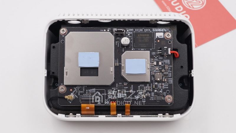

拆机图什么的网上很多,我们直接说步骤:

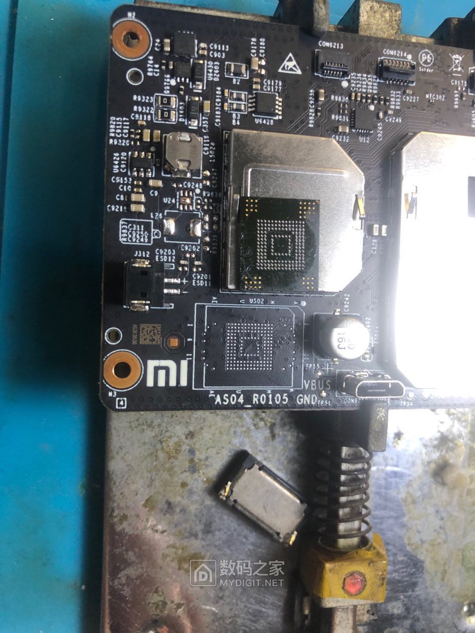

1.拆出主板(借图)

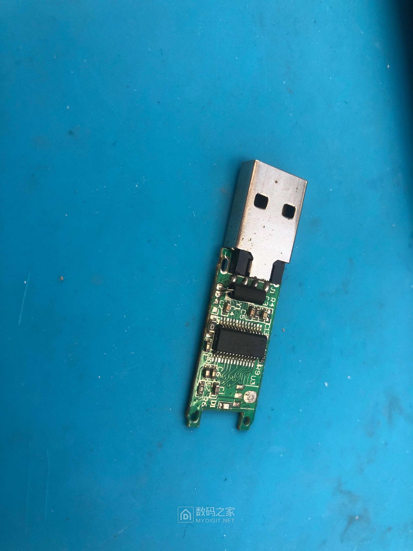

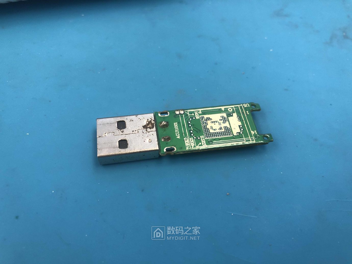

2.风枪330度,最大风,拆掉emmc,并焊接到读卡器小板上。
小板如图:

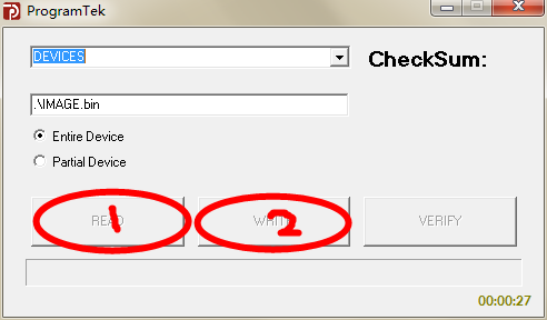

3.插上电脑,忽略提示格式化的对话框,打开emmc读取软件,读取整个emmc芯片。
(注意先点1读取,读取好后把读卡器小板上面的原emmc拆下收好,换上要扩容用的新emmc芯片,插入电脑后直接点2写入。)
4.现在我们已经得到了一个写入好整个原emmc芯片数据的新emmc,只需要把它装到小爱触屏音箱的主板上,然后装机、刷机即可。

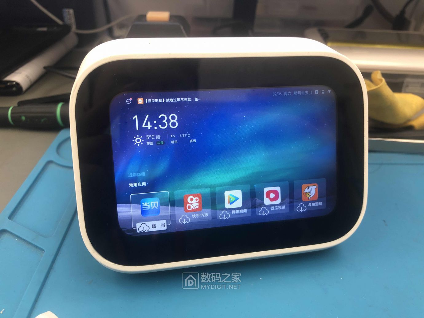

扩容成功图:

有了这个刷机工具和固件包,可以说已经能稍稍把这个鸡肋的小爱触屏音箱玩转了。
目前已知的问题:
1.此机器无法root,我下载了几个root工具,小爱打开了usb调试,但是联机时小爱不能弹出允许调试的确认框。
2.此机器在打开开发者选项后,可以直接连接电脑,并选择usb联机方式(如mtp、传输图片等)。安卓版本貌似是8.1,但是复制进去的微信安装包无法安装,提示解析包错误。原因不明。也尝试了一个油管tv版apk,也没正常安装。(已经解决,扩容后即可安装,大概是之前的可用空间不足导致没有办法完成解析)
3.此机器的固件包刷完以后第一次可以正常连接手机上的小爱音箱APP,但是连接后提示版本过低无法正常使用,只给出了一个一键升级的按钮。也就是说这个固件包已经被官方认定过期,不能正常使用手机上的小爱音箱app的功能。不过这个倒没有太大影响,毕竟本身这个小爱音箱是比较独立的一款产品。
4.在破解完成后我装了两款之前破解帖子里推荐的软件。当贝市场极速版挺好用,但是小白点貌似有一些兼容性问题,经常提示系统已停用。不知道有没有其他更合适的软件在破解之后安装。
