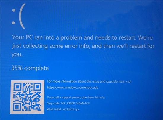

  根据Windows Lastest报道,Win10的三月累积更新会导致电脑蓝屏崩坏。有部分用户声称,当使用某些常用的软件,例如微软自己的记事本,或者开源办公套件LibreOffice的时候,会遭遇到蓝屏死机BSOD。
  据悉,这一故障和打印有关,用户通过上述程序进行打印的时候,Win10会崩溃蓝屏;而当打印的时候涉及使用某些打印机和驱动程序的时候,蓝屏还会出现额外的信息“APC_INDEX_MISMATCH for win32kfull.sys”。据报道,受影响的打印机包括京瓷、理光、斑马等等品牌。受到这个Bug的影响,用户无法通过打印机打印文件,这显然归结于Win10的三月累积更新存在严重的兼容性问题。

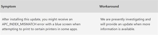

  微软对此作了回应,确认公司已经注意到了相关问题,受影响的具体补丁如下:
  ·KB5000802 (version 2004/20H2)
  ·KB5000803 (Windows Server)
  ·KB5000808 (version 1909)
  ·KB5000809 (version 1809)
  ·KB5000822 (version 1803)。
  据Windows Lastest报道,微软一度中断了这些补丁的推送长达8小时,但随后再次开始推送更新补丁,而且这些补丁没有经过任何修改。那么如果你安装了这些补丁,要如何避免这个问题?

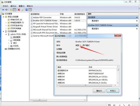

  微软目前对这个Bug进行了回应。微软指出,这个Bug会影响“类型3”的打印机驱动,而不会影响类型4的打印机。微软分享了一个可以验证打印机驱动类型的方法。
  ·打开Windows搜索
  ·输入“printmanagement.msc”
  ·在打印管理的窗口,展开“打印服务器”
  ·点击“电脑名称”,找到“驱动程序”
  ·选择打印机,查看驱动类型
  在此之前,还需要在Win10中开启“打印管理控制台”。这个很简单,在Win10中搜索“管理可选功能”,随后添加功能则可以启用。
  Win7中的打印管理界面,Win10与之相似
