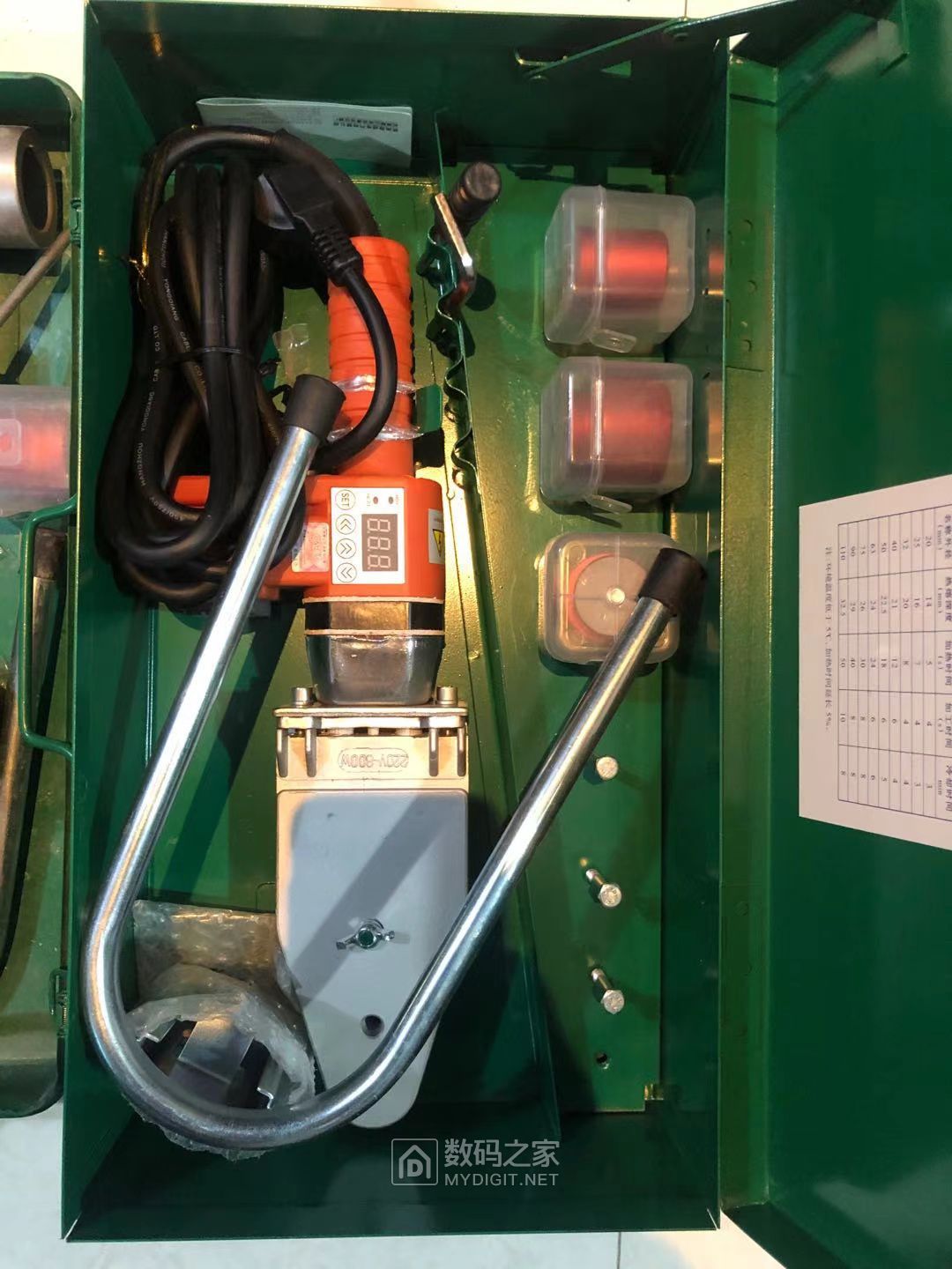

发表于 2021-3-27 18:05:24 | 显示全部楼层 |阅读模式
淘宝上看了一圈,家用大概多少功率够用?600W够吗?还是选择800W?

热熔机还是买功率大点的好用

貌似不沾的模头更好用,功率无所谓喽,时间问题,偶尔用一次随便买个便宜的就行

买个数显的就行了,主要是剪刀要买好的 不然剪出来是斜的 影响熔接
发表于 2021-3-27 19:40:23 | 显示全部楼层
二十多的就行了…不是常用,随便,注意下热熔时间和插入深度

上次买的15元的热熔机,焊过几次ppr管子,没发现有啥问题。
发表于 2021-3-27 21:12:34 | 显示全部楼层
感觉干这活儿经验和技术比设备要重要得多。家里分水器拐弯那里有一段镀锌铁管因年久锈蚀了,买了PE-RT管、弯头和低端热熔机,没做实验直接上手,4个熔接点直到最后一个才找到点感觉。供暖后观察几天倒是没有发现什么问题,心里不踏实最后还是绑上铁丝加固才放心了。:lol:

热熔,家用。普通的管剪就行了,没那么多高精度的。多买几米管子和直接,多花不了几钱!
ppr管材,贵的是管件而已。

去年夏天优惠购里跟车买了个热熔器,标称600W,一直没用。今年年前给家里更改水管时用上了,实际功率应该不到600W,加热速度有点慢,不过东西能用。买时13元好像
