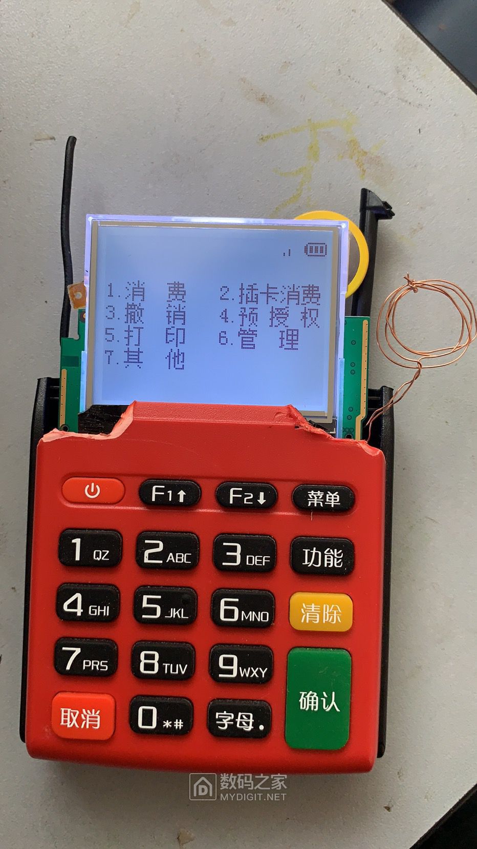

拆的还行吧,还能线圈剪断了,去掉一圈,直径缩小接上还能正常使用

 楼主| 发表于 2021-4-15 16:22:11 | 显示全部楼层
x067 发表于 2021-4-15 15:52
没搞懂什么意思哈哈哈
有防拆,我只能用钳子一点一点剪开
发表于 2021-4-15 16:33:17 | 显示全部楼层
这玩意一拆壳就锁死了,所以楼主才把外壳一点点剪开。

发表于 2021-4-15 19:20:45 | 显示全部楼层
如果是一样电路板,找到防拆位置,可以打小孔,刮开焊盘,然后焊锡短接。
发表于 2021-4-15 19:26:55 | 显示全部楼层
这样拆开也没多少意义,关键部分还有一层防拆蛇形板盖着呢,就是差的也有一层防拆屏蔽罩。
发表于 2021-4-15 19:40:10 来自手机浏览器 | 显示全部楼层
我说呢,因为有防拆装置,捡到过一个,充电,开机正常,好奇的拆壳看了一下,再装起没法开机了,原来是这么回事,再二次拆它,看个究竟。
