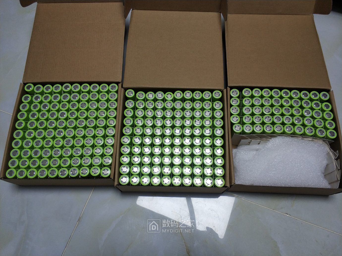

   2020年春节前后这段时间肺炎疫情严重,天天宅在家里,就上网花费了大量时间学习了锂电池的制作,期间在什么值得买上看了几年前别人做锂电池的帖子,看到有人评论电动车联盟,但是后来找半天没找到,后来才知道论坛被封了,后来找到了电动车天空,但是也没看到什么有价值的东西,后来上淘宝搜索相关教程,看评论说都是东拼西凑的,没什么意义。再后来在闲鱼上搜索类似教程,卖家说设计电路和深入的指导要八九十块,我觉得水分有点深,感觉那几十块钱要是就这样给出去,打水漂的可能性很大,于是还是自己在网上找。后来在“好看视频”上面看到了不少视频,看着看着就手痒了,越看越起劲,最后决定自己制作一组锂电池。现在看来,这可能不是一个正确的决定,因为锂电池很贵,使用成本并不低,光电芯就花了将近1500块钱,加上保护板充电器什么的,差不多三千元。18650三元锂电池的循环次数较低,循环次数好像只有六七百次,最多九百到一千次,如果每天都充电的话,差不多两三年吧,如果材料板子充电器什么的都用好的话,甚至可以说是很烧钱的,但是能学到一些锂电池的组装技术,也是不错的,以后如果买车的话,如果买了新能源纯电动的汽车,还可以自己维护电池。我建议大家不要盲目跟风,有风险,还烧钱,一句话,玩车需谨慎。以下是电池的图片

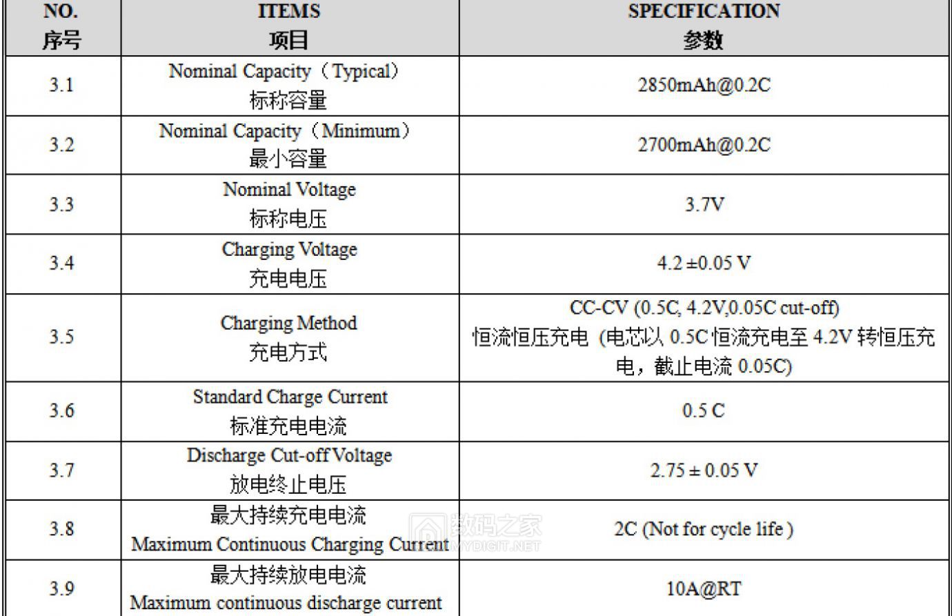

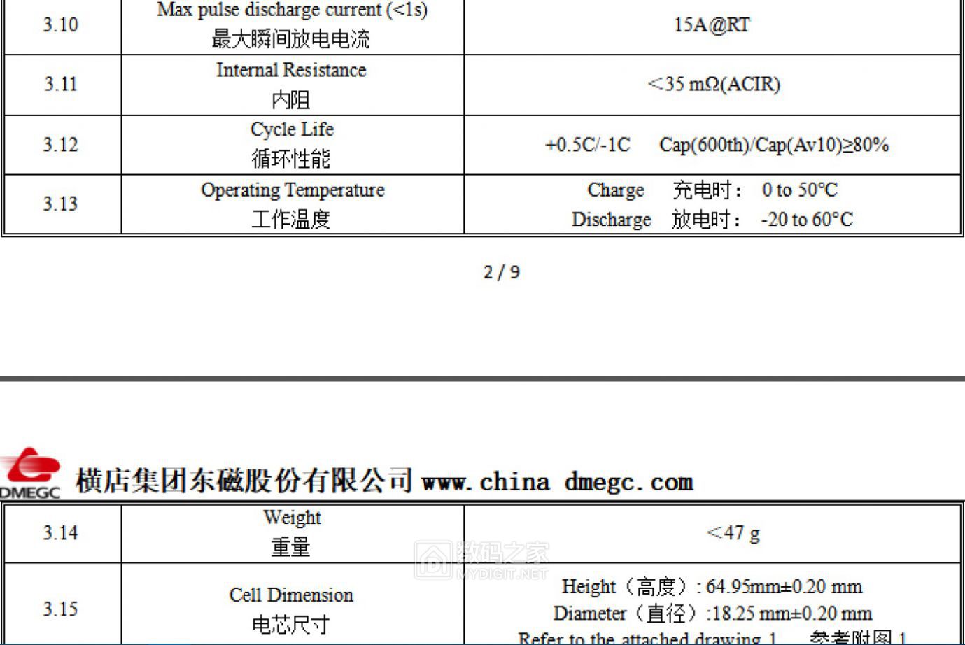

   这是电池规格书

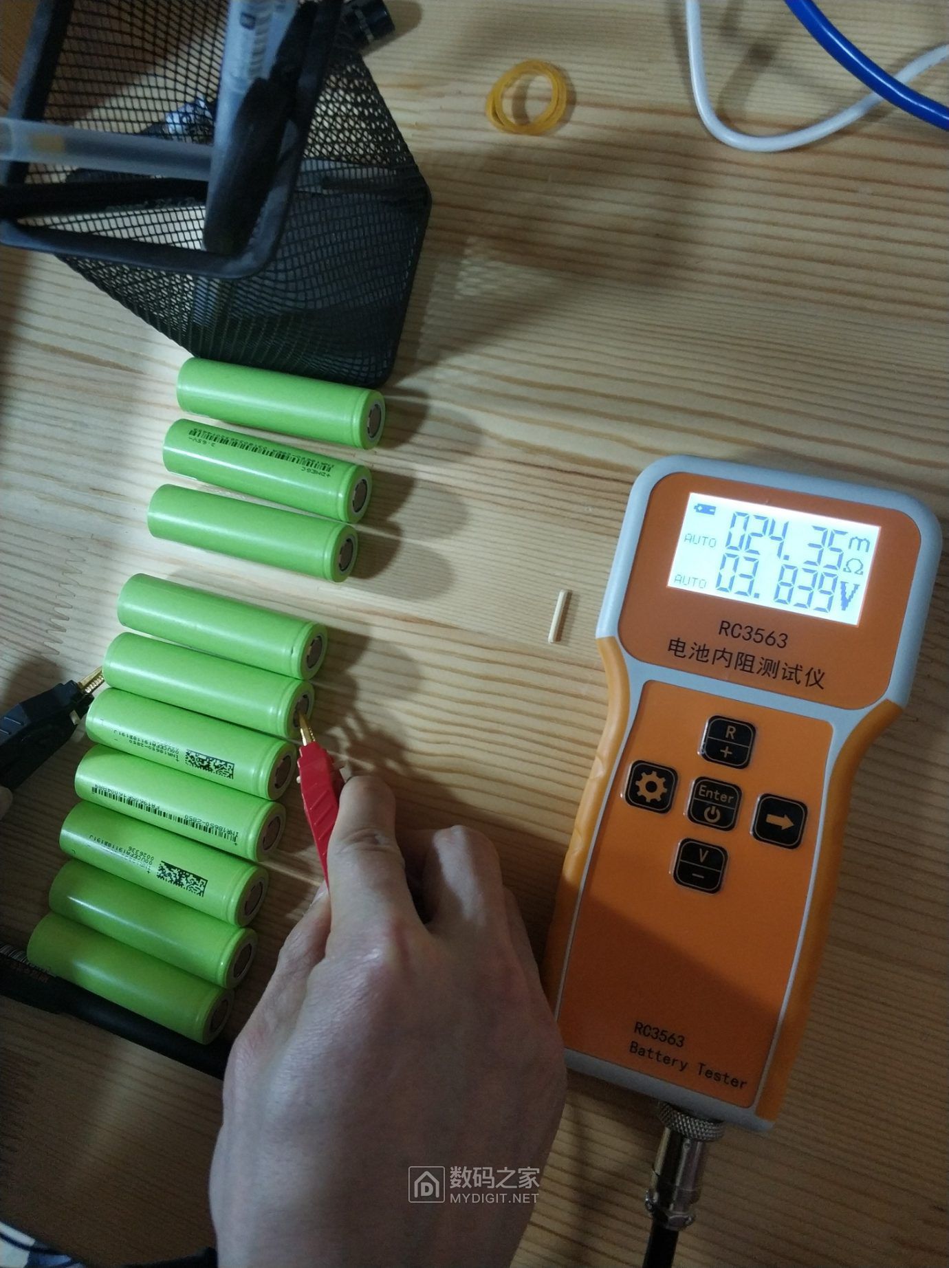

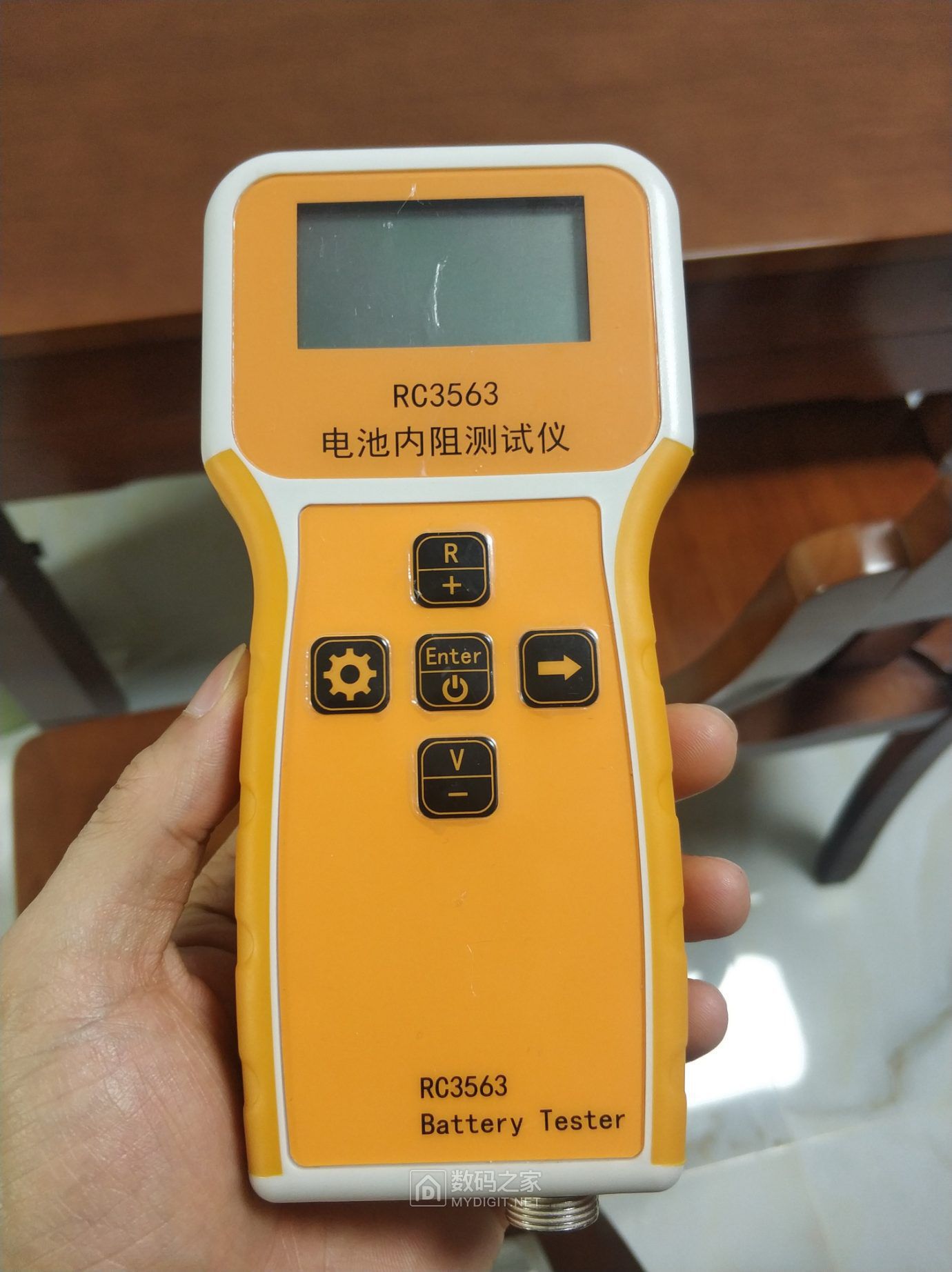

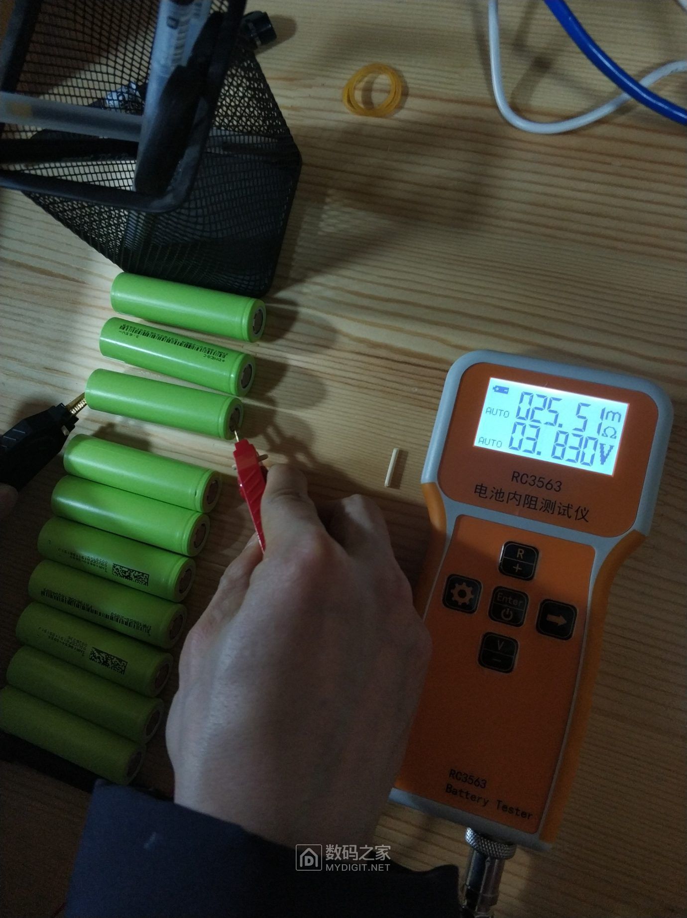

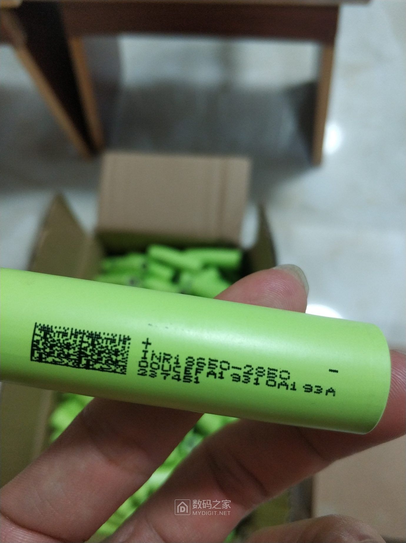

   材料和设备陆陆续续到货了,其中有电芯验收的关键设备——电池内阻测试仪和电池容量测试仪。

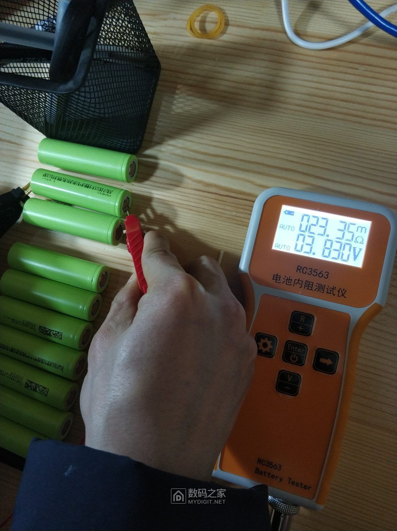

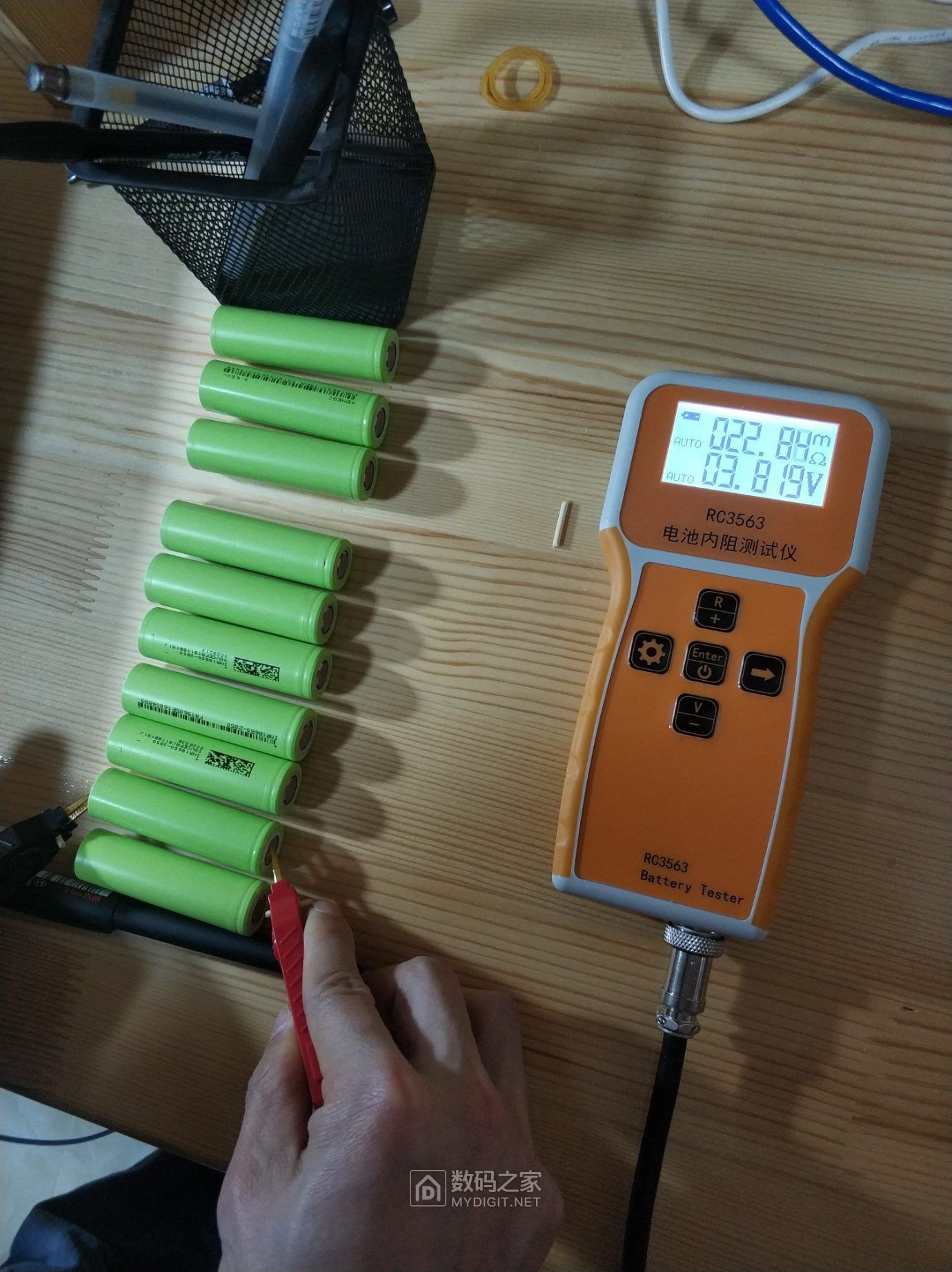

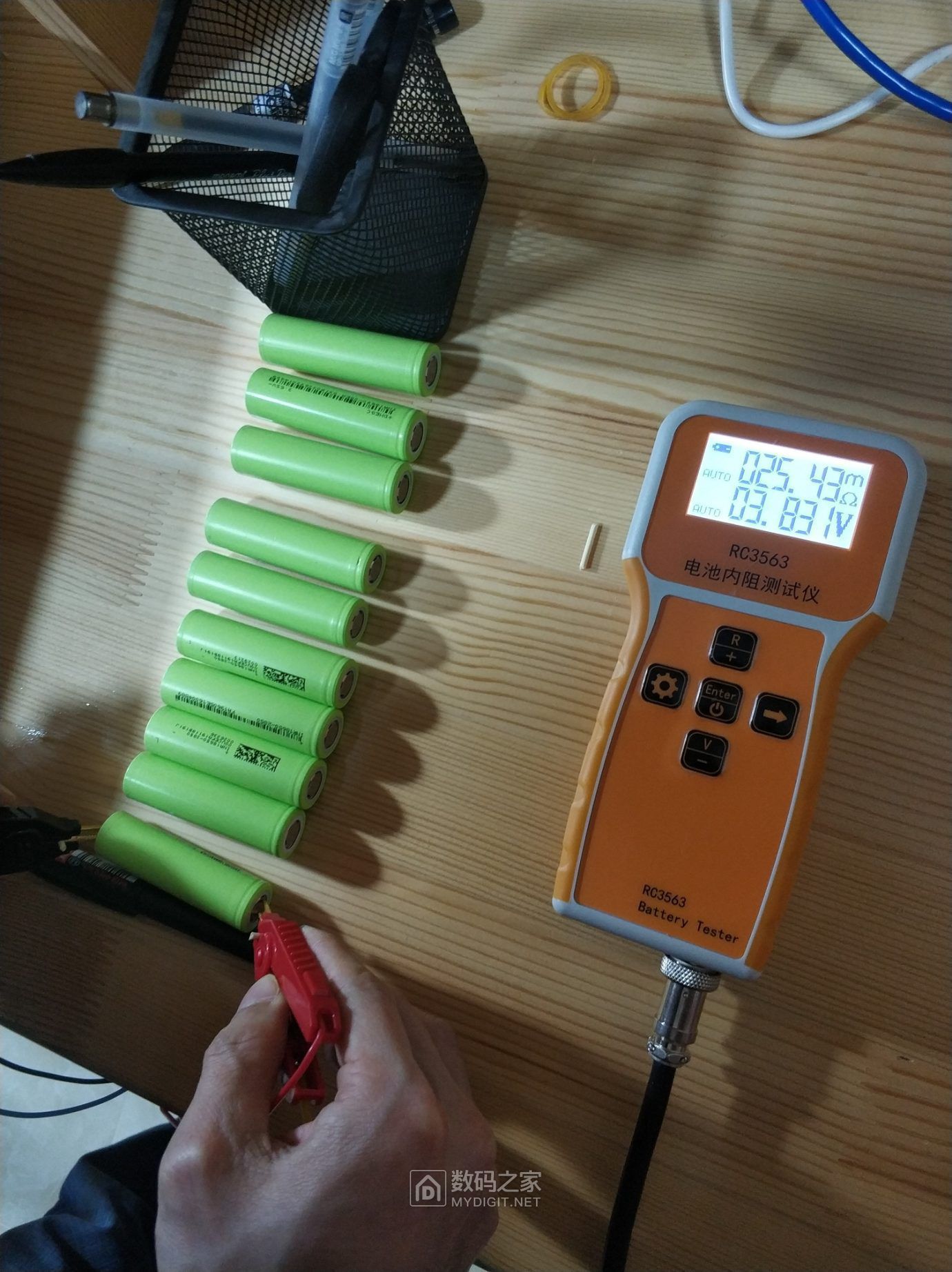

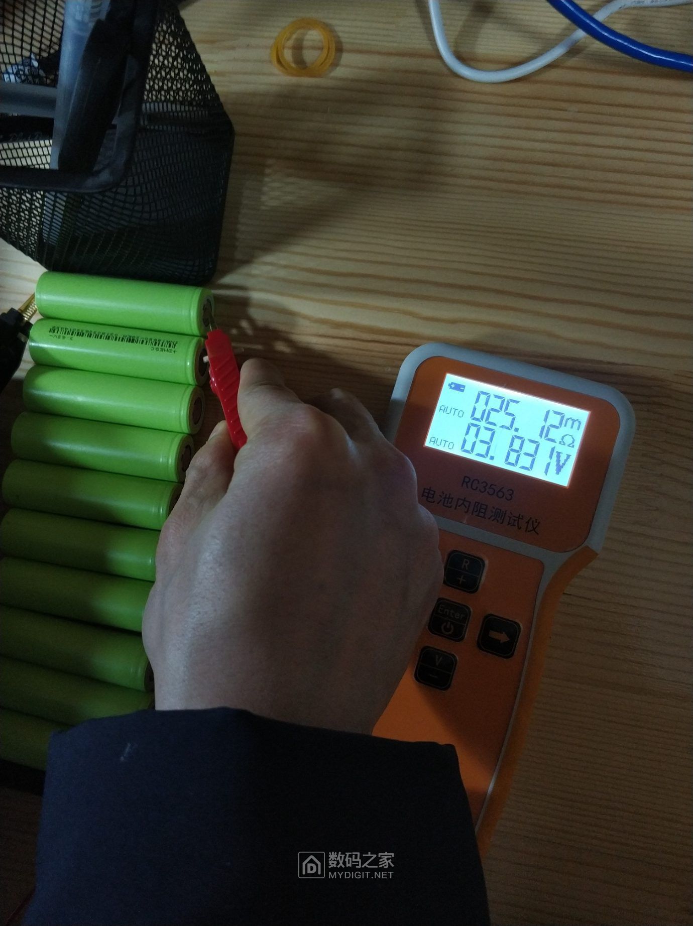

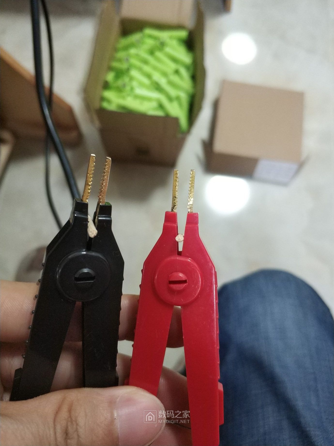

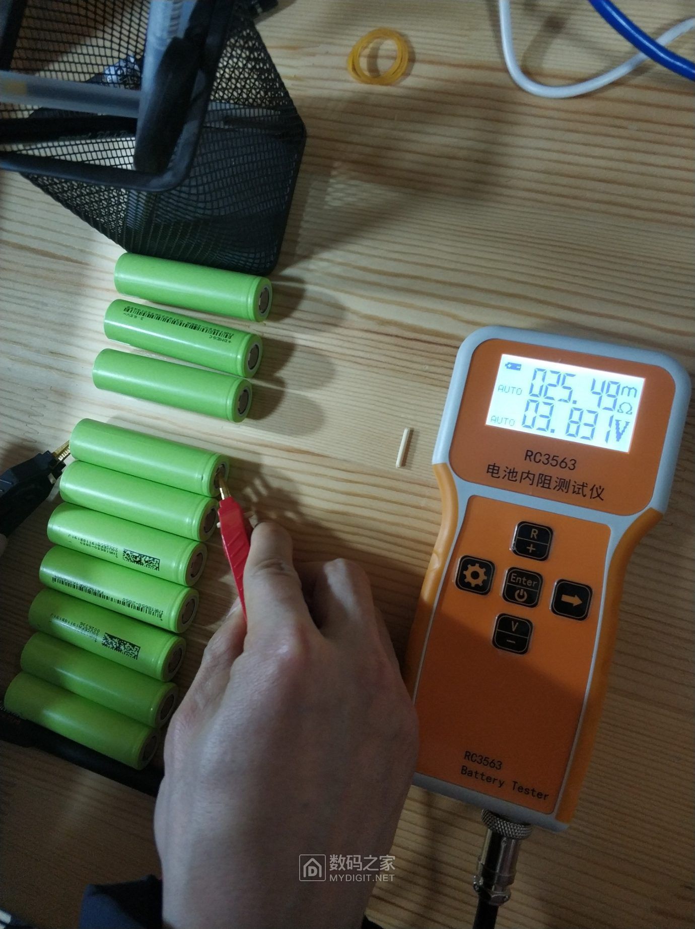

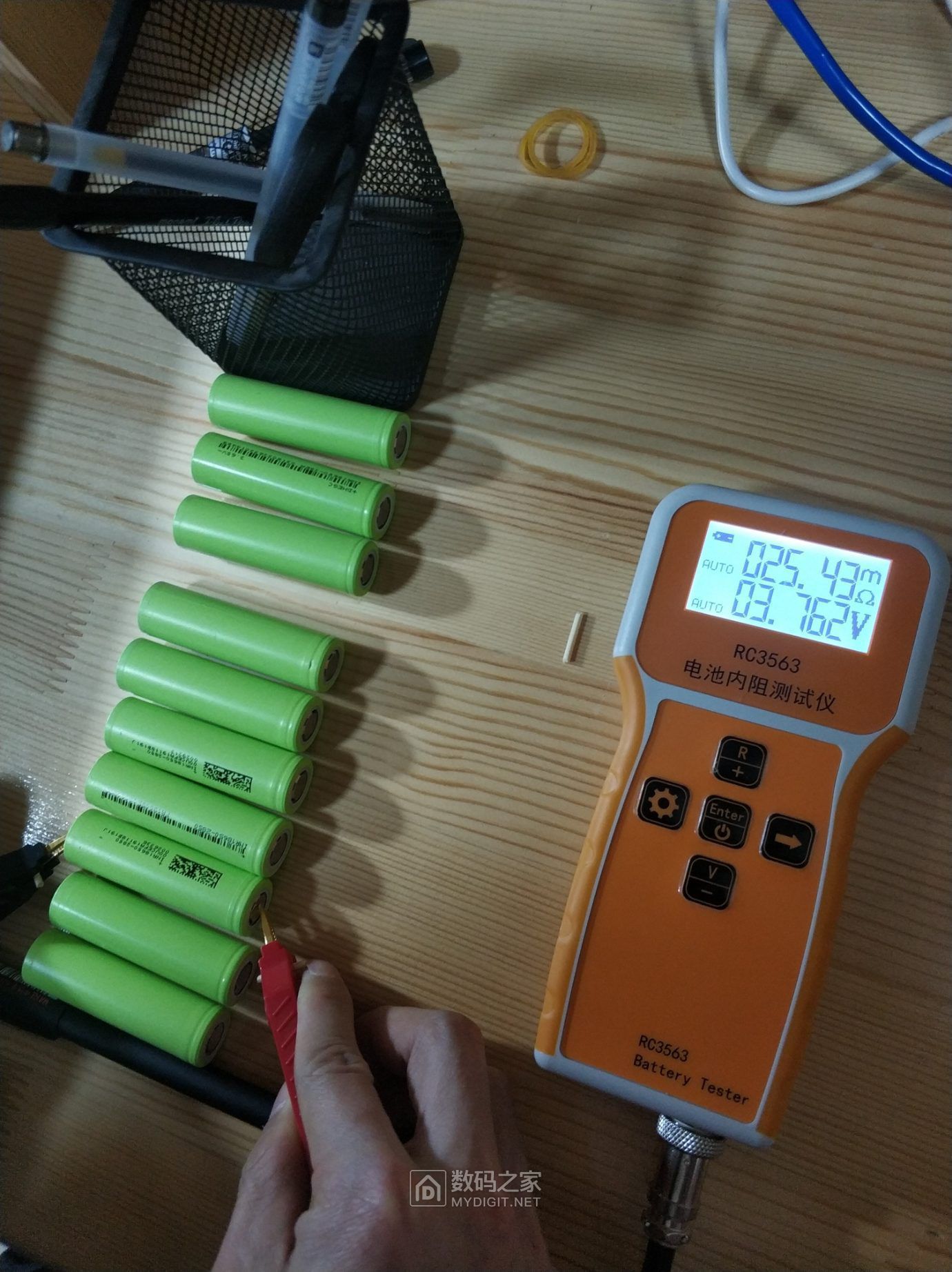

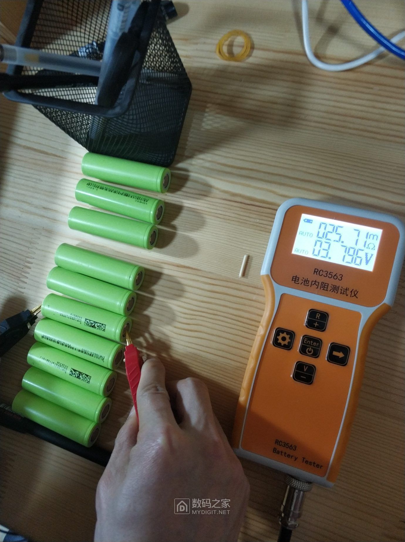

   到货后我迫不及待地测试了一下电池,发现电池内阻偏高,容量倒是符合描述。后来在电动车天空论坛发帖请教,有人指出我内阻仪夹子是开尔文夹,测试的时候两个夹子都要张开,并且张开后的两边夹嘴都要跟电池正负极保持良好接触,才能测出准确电池内阻值。我昨晚上测试的时候,夹子是闭合的,所以测出的内阻偏大,不准确。于是我就按网友说的,往夹子里塞一根牙签,让夹子保持张开,再去测量电池,结果就准确了。如图

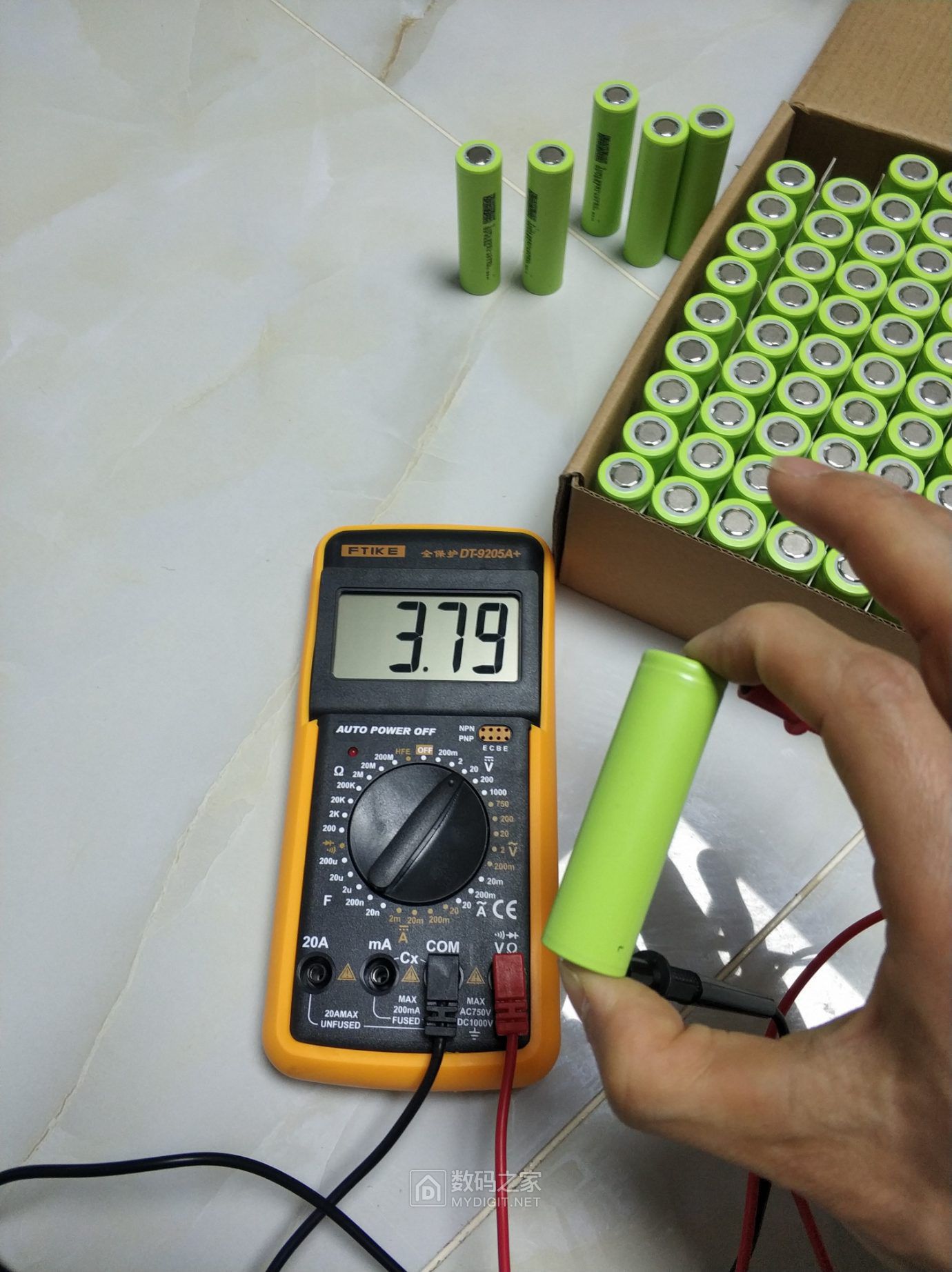

   我对所有250颗电池进行了内阻测试,绝大多数内阻都在22毫欧到26毫欧之间,只有两颗内阻值偏大,在50多毫欧,而电压都在3.8V左右。

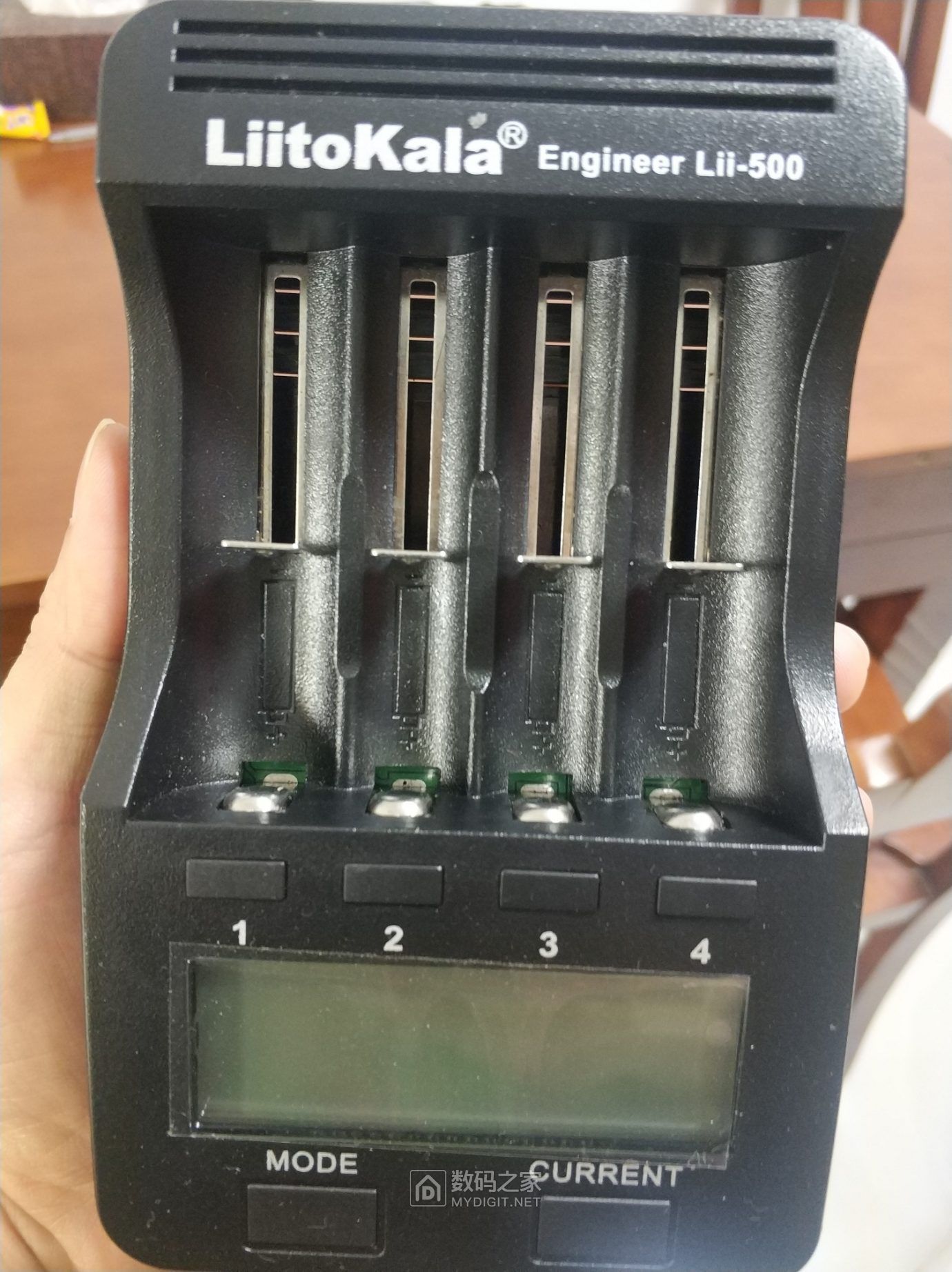

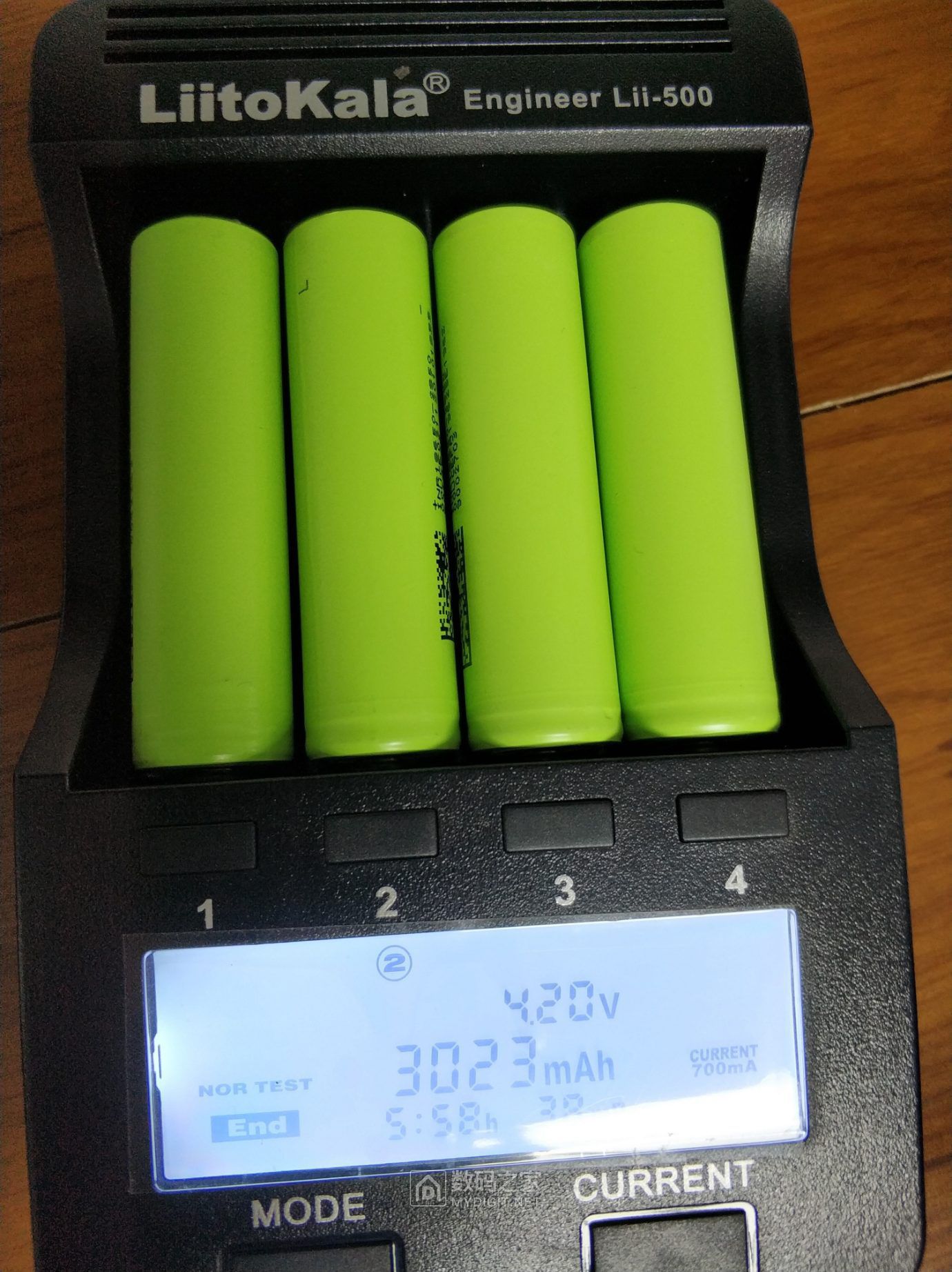

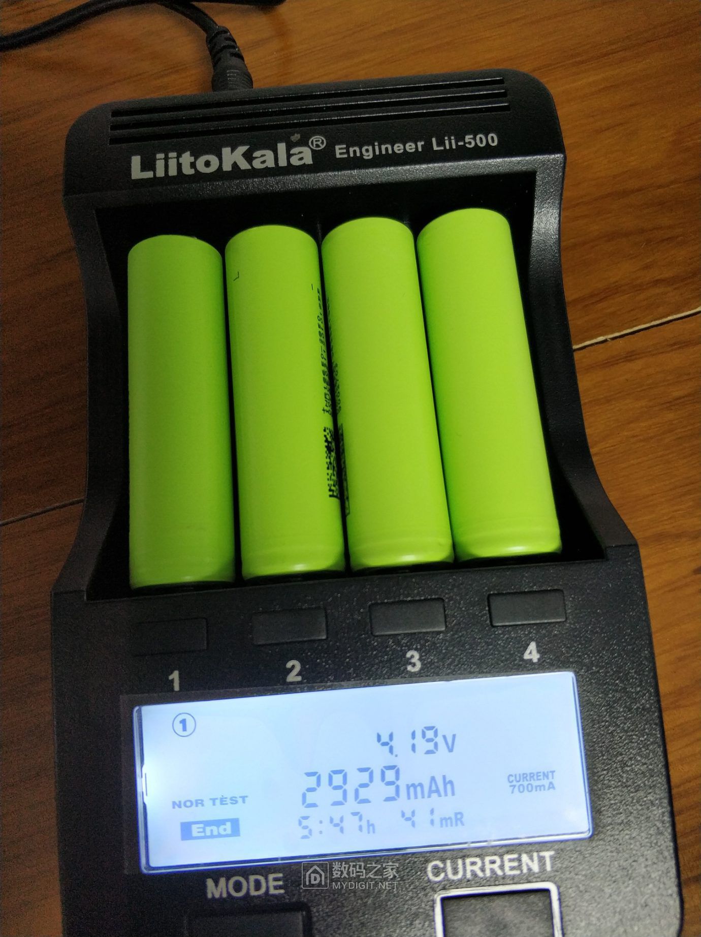

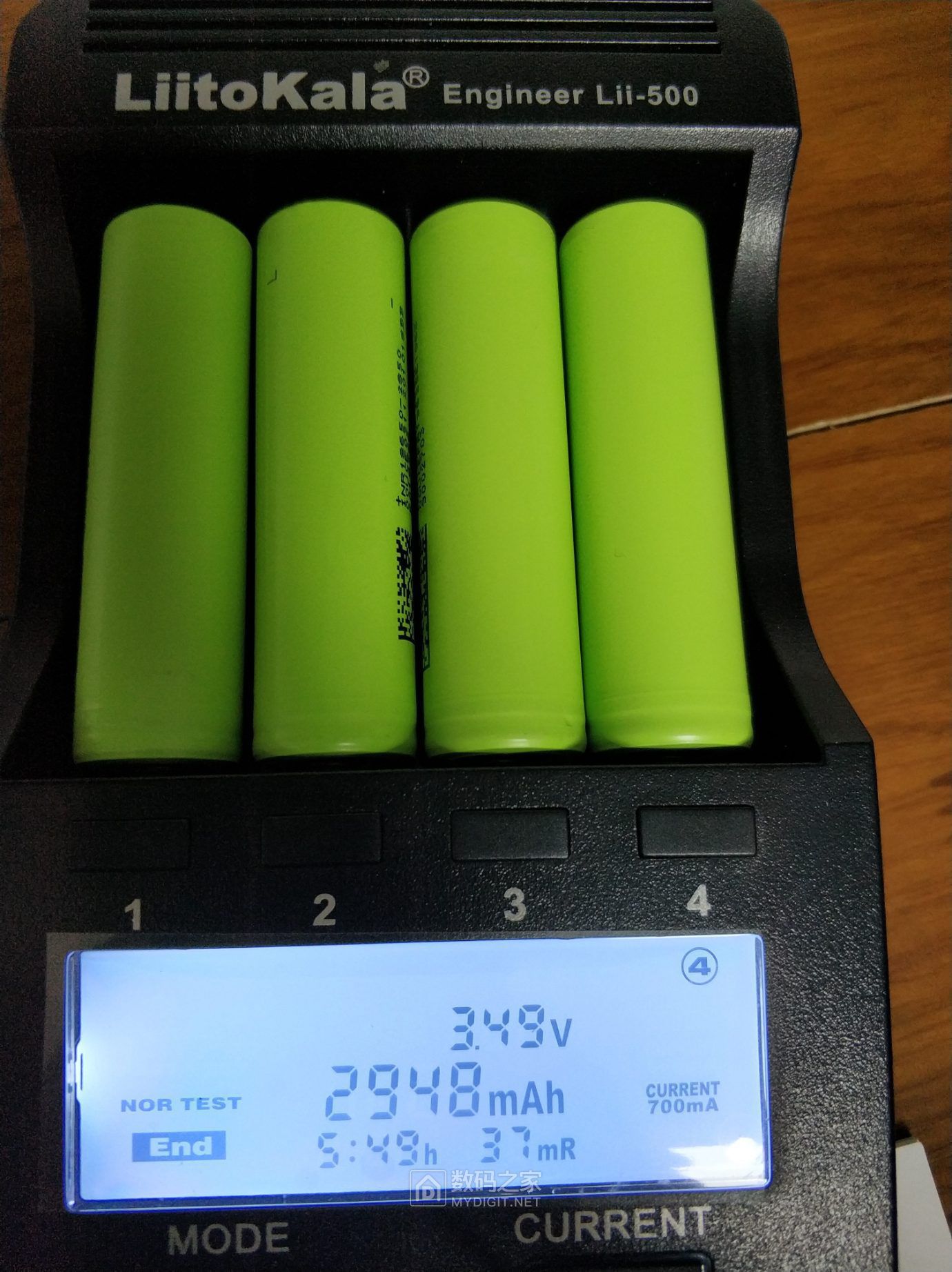

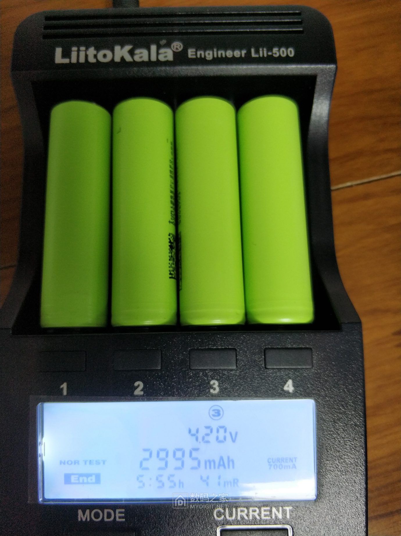

   电池容量的测量比较耗费时间,一次只能测4颗电池,容量测试仪的容量测试模式是先把电芯充满电,然后在以恒定的电流让电池放电直至放完,通过放电时间和放电电流自动计算出电池容量,电放完后自动对电池充电直到充满。4颗电芯用了一个晚上才测好,我怕是没那么多时间对250颗电芯都进行容量测试了。以下是测试图
   4颗电芯的容量都在3000毫安时上下,都比电池标签的容量高。卖家还挺厚道的,跟卖家反映后,以为我想退货,没等我说完就说可以退货,我说我都要了,那两颗电池也不用退钱了。他让我把那两颗电池寄回去,邮费他出,检测后如果真是电池问题,说明工作人员不仔细,让他们引以为戒,还要给我退款。我把测试结果跟卖家说后,他说我测的内阻值和容量都偏高了一点点,他们的大机器测出来都没那么高。
