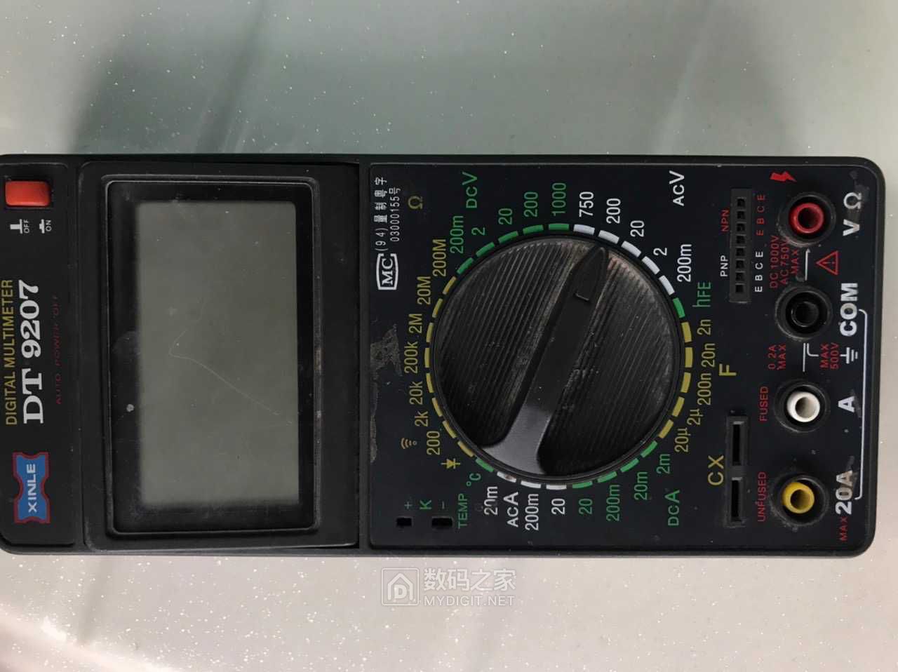

[工仪] 求助贴,不知道有没有和我这款表一样的,XINLE DT9207
发表于 2021-5-19 14:18:12 来自手机浏览器 | 显示全部楼层 |阅读模式

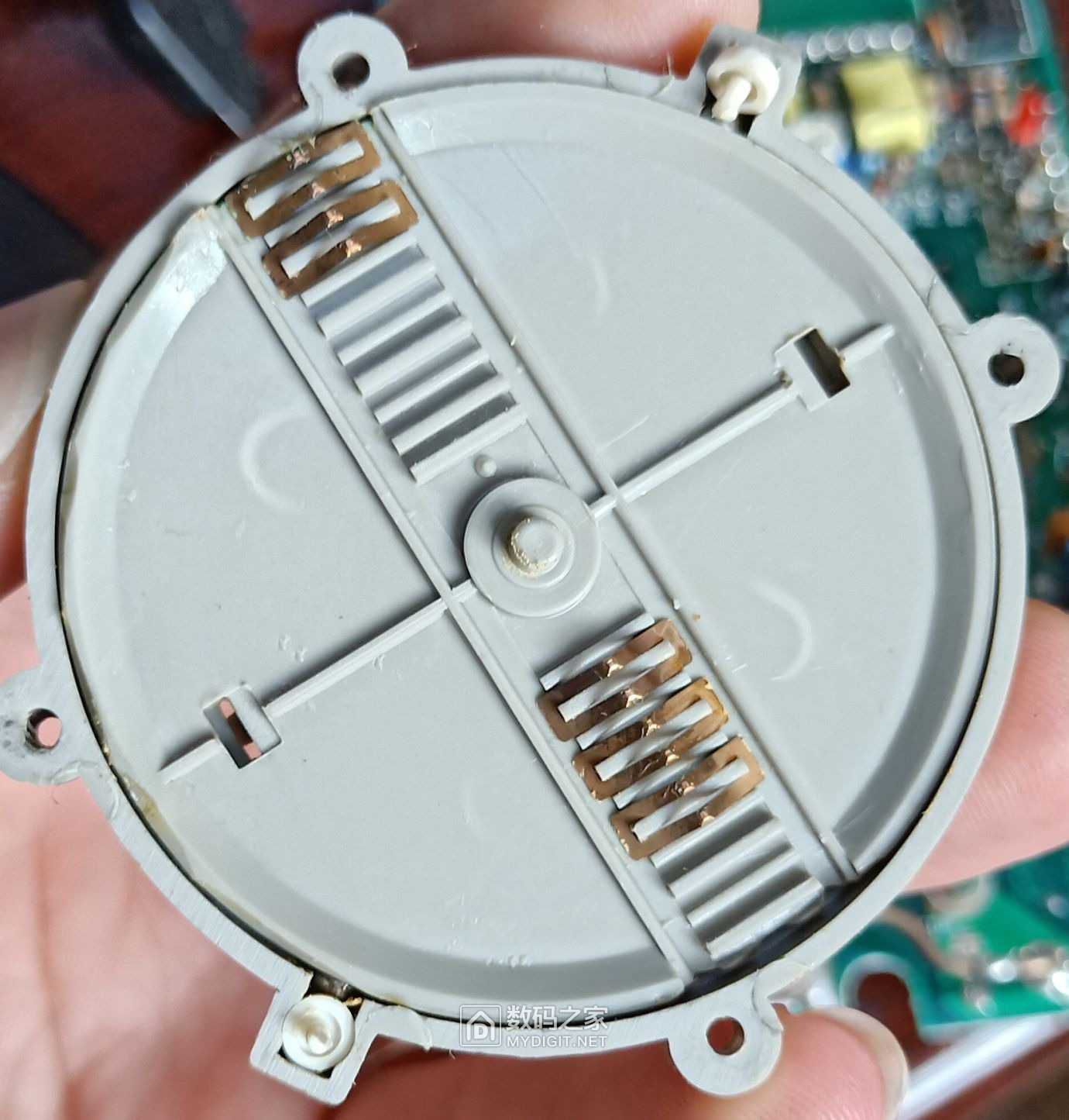

手欠拆机清理卫生,打开后发现转盘上的几个弹片都掉下来,无法装回去了,折腾了几天都不能正常
 楼主| 发表于 2021-5-19 14:42:24 来自手机浏览器 | 显示全部楼层
坛子里有没有大神知道怎么排列的?

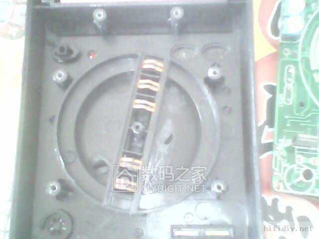

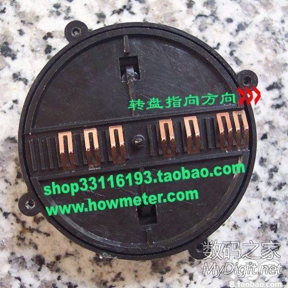

发表于 2021-5-19 15:06:05 | 显示全部楼层
来自:http://bbs.mydigit.cn/read.php?tid=601017
@lipeter801 有淘友反映,不小心拆了万用表的转盘(旋钮)后,V形铜片掉出来,不知如何装法,现拍照上传给大家参考,适用于漳州威华,DT9201A,DT9202A,DT9205A,DT9206A,DT9207A,DT9208A的万用表。

我的是5个弹片,试过好多种位置摆放都没成功

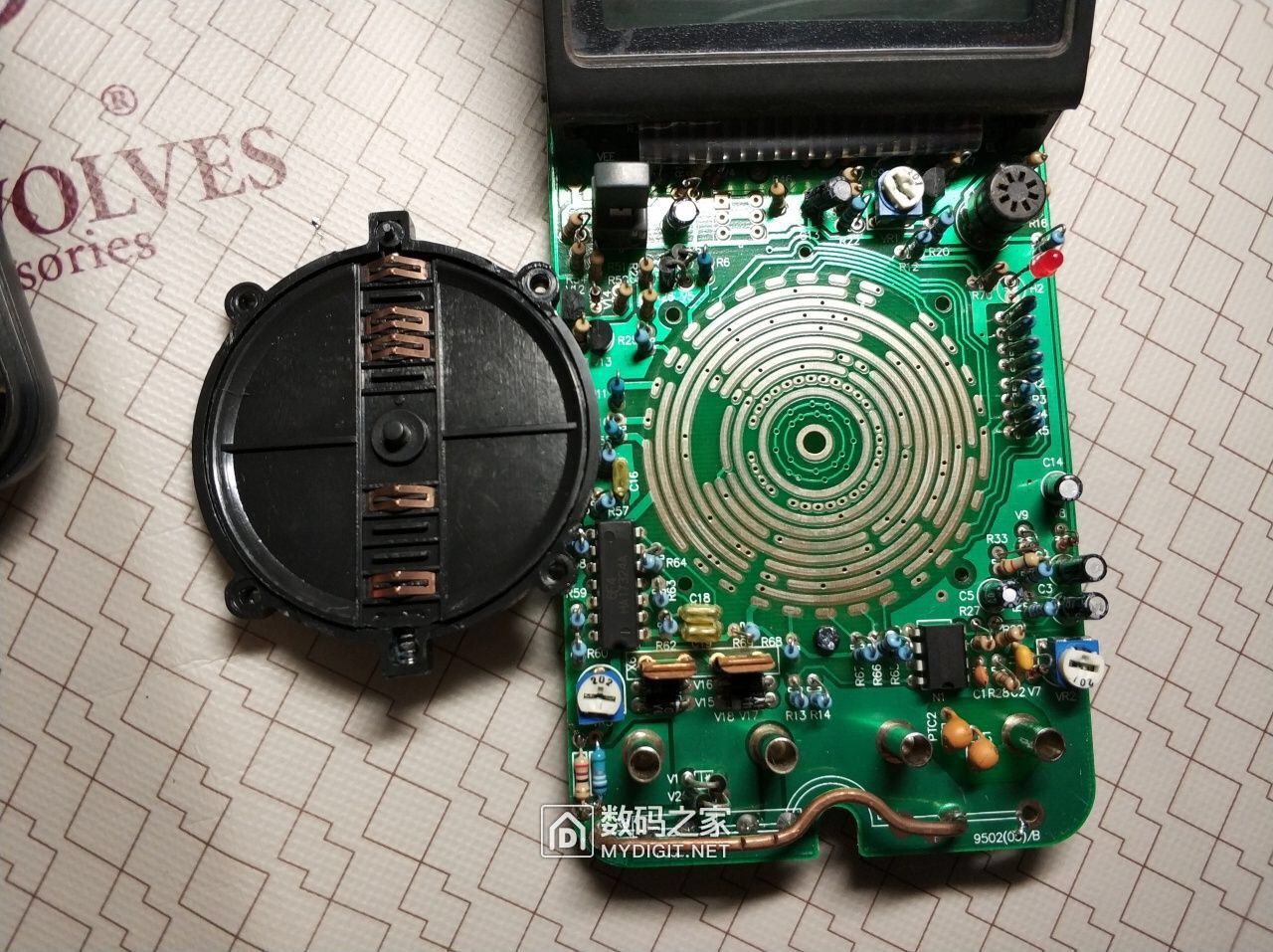

发表于 2021-5-19 22:11:45 来自手机浏览器 | 显示全部楼层
weitamingsj 发表于 2021-5-19 16:23
http://bbs.mydigit.cn/read.php?tid=2408108  这个帖子我没有权限查看不知道是不是跟我的一样的表 ...

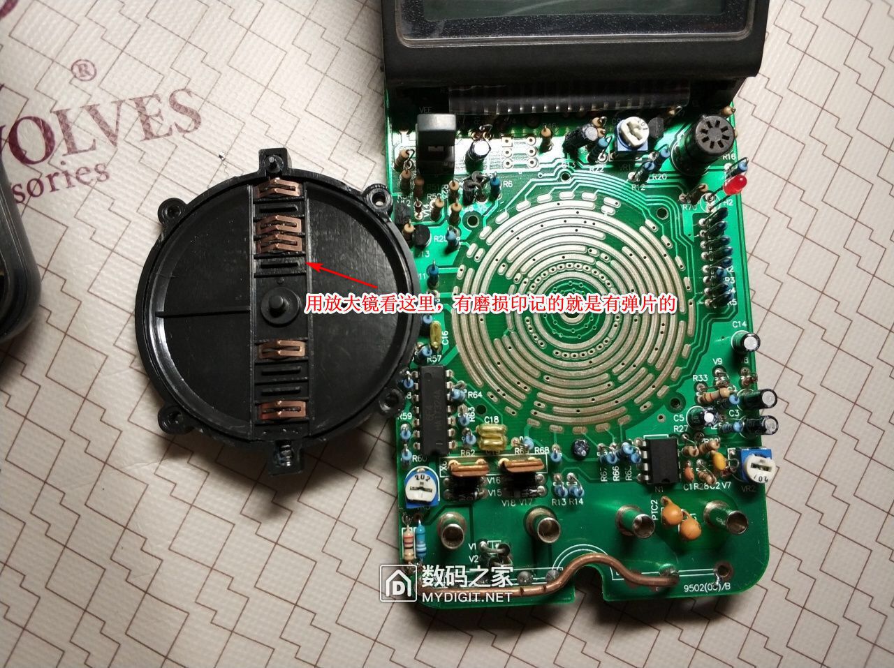

发表于 2021-5-20 11:42:58 来自手机浏览器 | 显示全部楼层
还是放大镜找磨损的地方吧,和弹片接触的塑料平面多多少少都会留有印记
 楼主| 发表于 2021-5-20 12:11:36 来自手机浏览器 | 显示全部楼层
现在放大镜也没有用了,我试了无数个组合了
