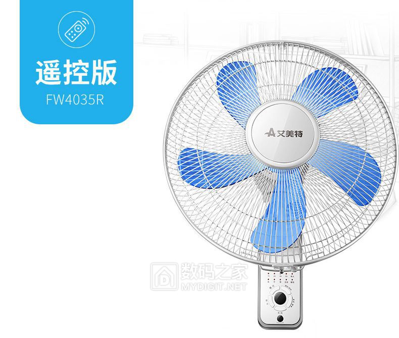

具体故障是这样的:能开机,风叶能正常转动,三档都可以,风量都还强劲,但一按摇头键,风叶就突然停下来不转了,像自动关机似的,不过有时风叶不转可以单独摇头,也就是说,摇头和风叶转动不能同时进行,请问各位达人,这是什么情况?
 楼主| 发表于 2021-5-21 14:23:09 | 显示全部楼层
就是这个型号的

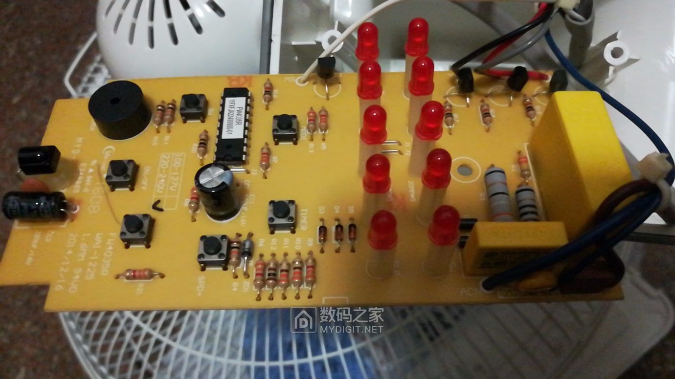

主控板故障 拆开
 楼主| 发表于 2021-5-21 16:39:16 | 显示全部楼层

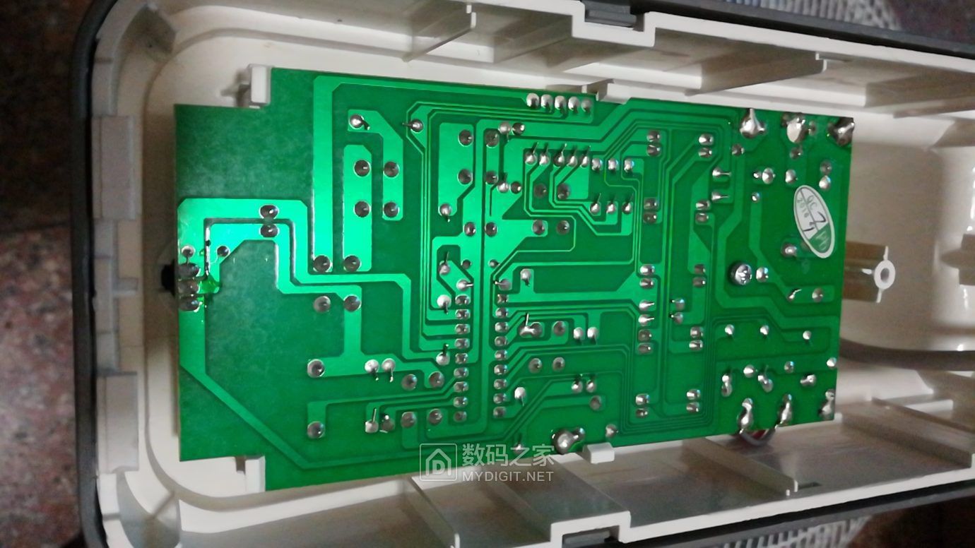

主板这边有两个特种螺丝,还好有工具打开了
 楼主| 发表于 2021-5-21 16:43:33 | 显示全部楼层
电路板完好无损,没烧坏的痕迹

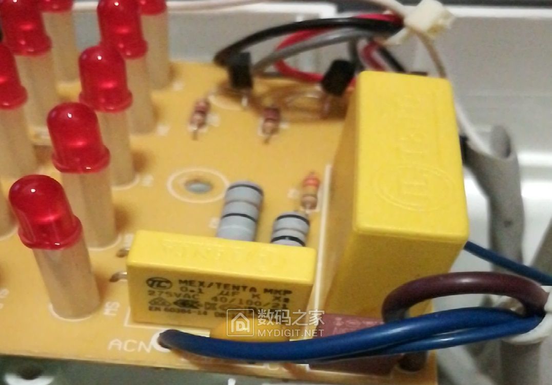

发表于 2021-5-21 17:13:19 | 显示全部楼层
都能单独控制,说明控制电路大概率没有问题。不能同时工作,可能供电有问题,这种一般都是电容降压的,你打开拆下那个1-2微法耐压400v的电容量一下容量,应该下降了。如果是,更换一个即可。
发表于 2021-5-21 19:49:15 | 显示全部楼层
楼上说得对,我来帮你上张图
 楼主| 发表于 2021-5-21 21:36:04 | 显示全部楼层
yiguangqiang 发表于 2021-5-21 17:13
都能单独控制,说明控制电路大概率没有问题。不能同时工作,可能供电有问题,这种一般都是电容降压的,你打 ...
是这两个安规电容吗?分别是0.1uf和0.68uf,容量这么小怎么量
 楼主| 发表于 2021-6-30 19:28:57 | 显示全部楼层
忘了及时回复,确实是这个降压电容不好了,换了个新的之后就恢复正常了,多谢指点!
