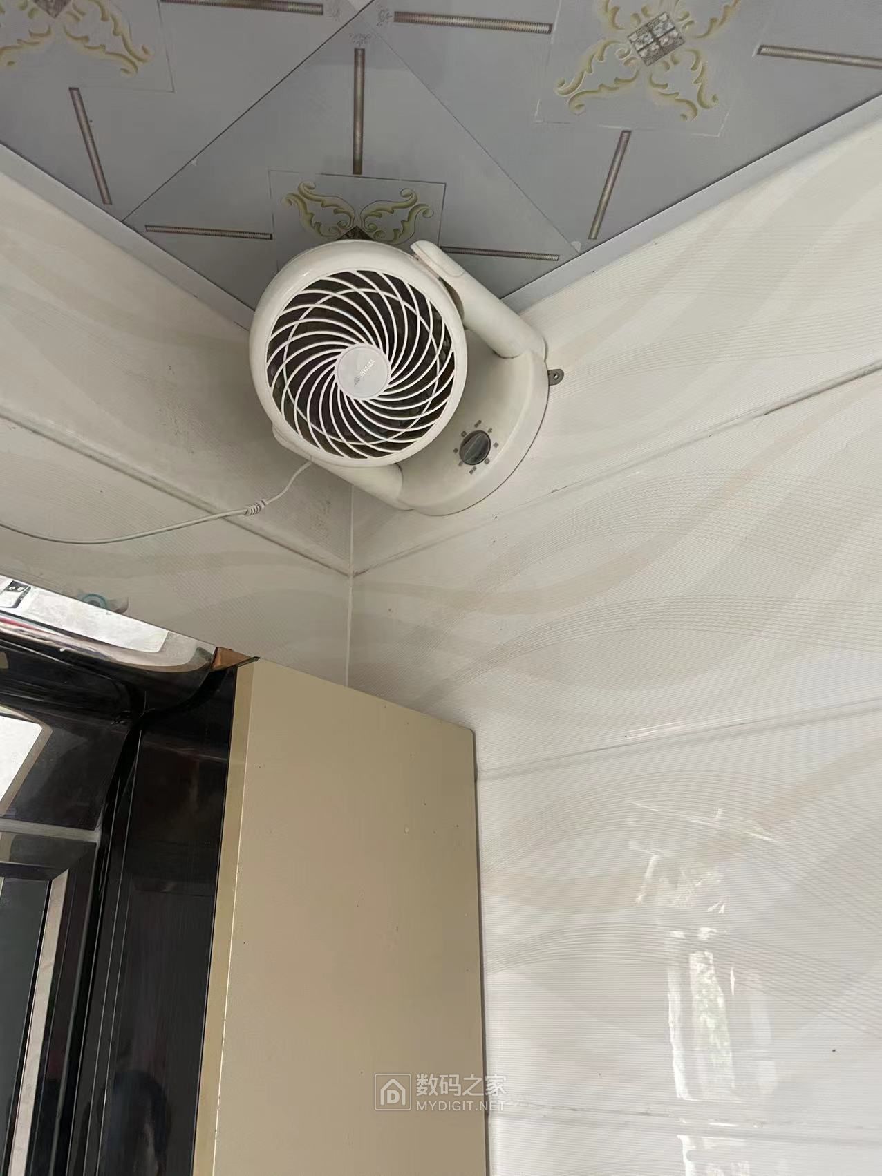

卫生间用的一台风扇,由于平常是平放在壁柜上面的,风向不能向下,周日有空改装一下,这样子坐在马桶上都能享受了
成品图如下,这是装在卫生间上面的一个角落里,下面是洗脸盆,风扇正向对着马桶,窗户上还有一个排气扇,两个控制开关放在卫生间门外

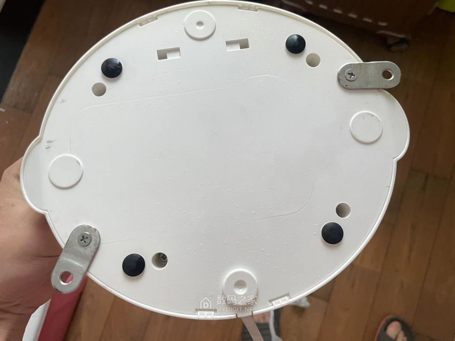

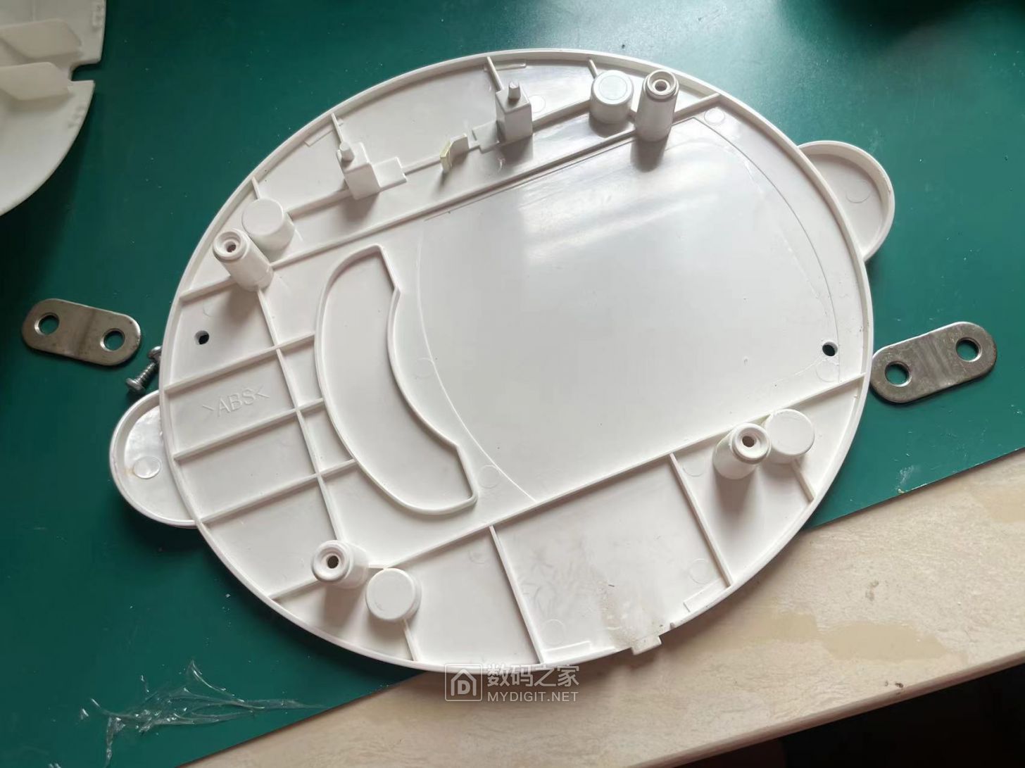

风扇底板开孔,用角码固定的,以前有买一些90度角码,把它砸平了
螺丝也是平常 撸的,M3-M8的机丝和自攻丝各种规格 ,这里用的是M4的机丝

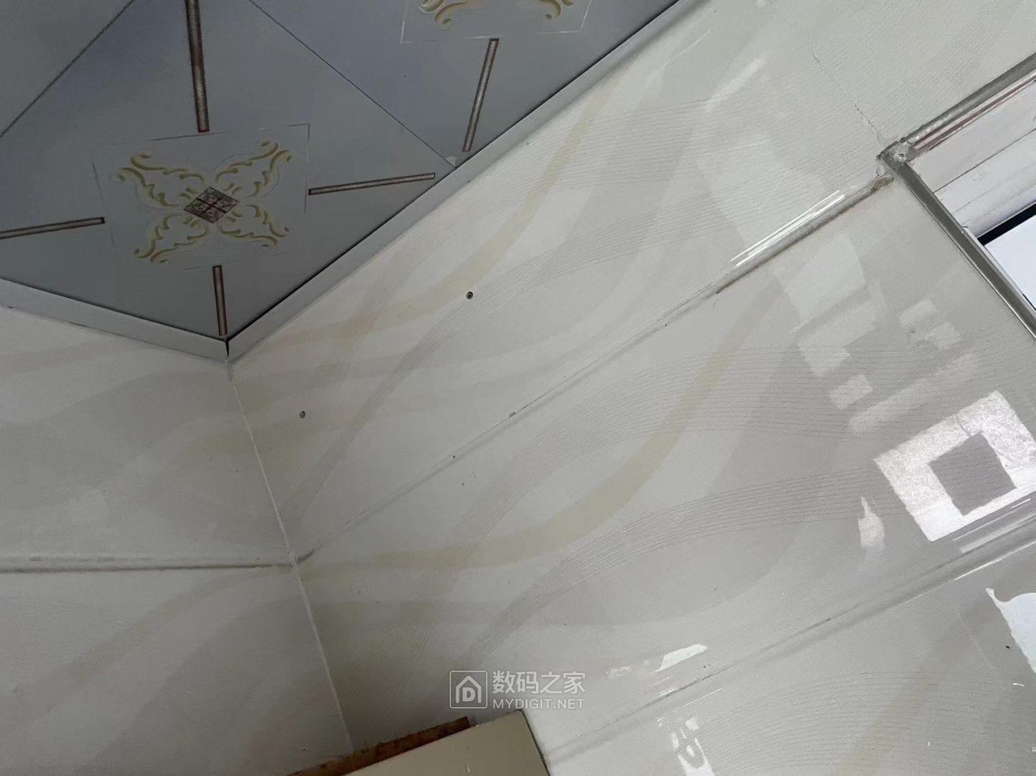

墙上打两个孔,用的玻璃三角钻头,没有用电锤了,直接钻,打上胶塞
