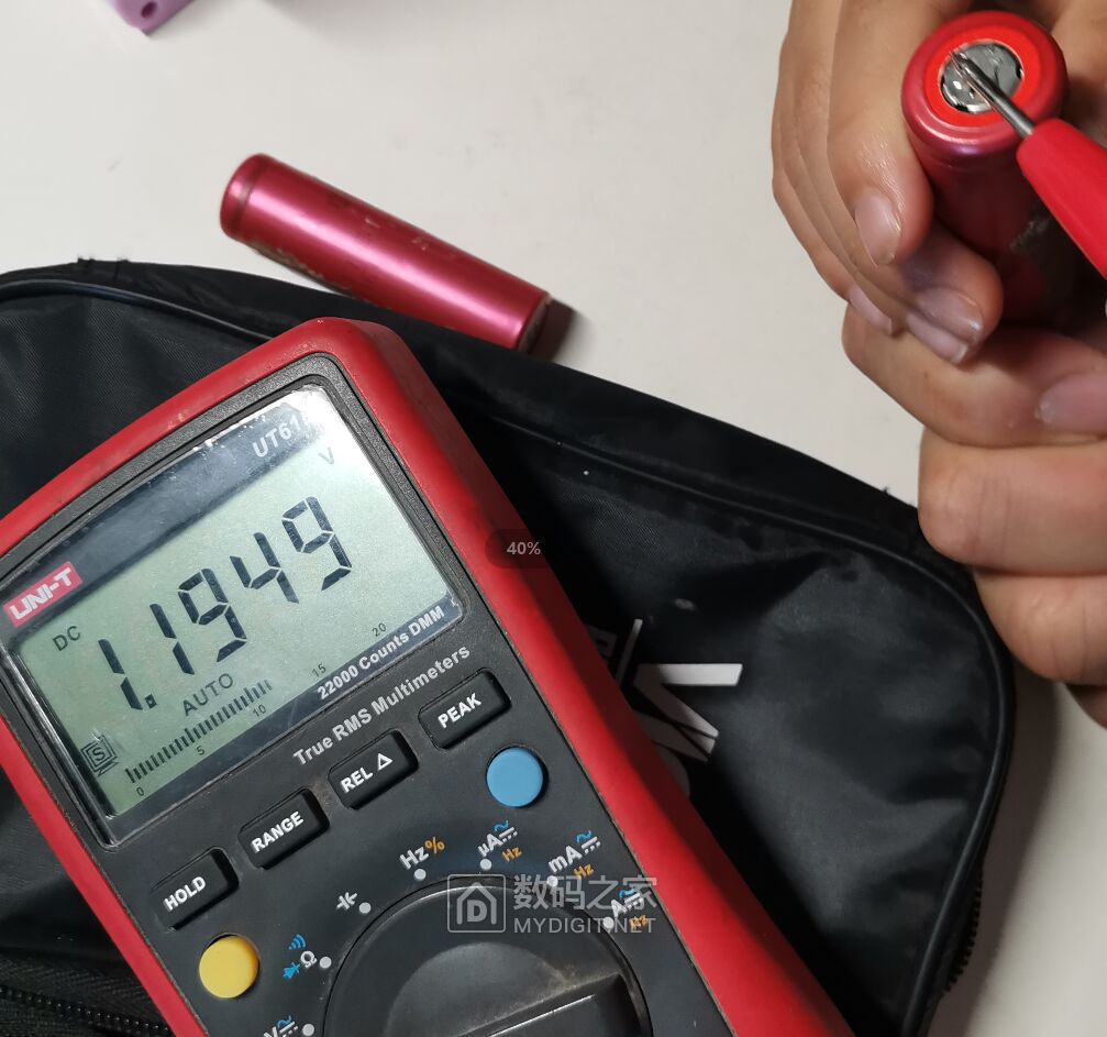

附送的18650 待会儿测试 复活下
厄 电焊拆机的。。
啥牌子也不知道
有知道这个品牌的大神么
孩儿帮忙,测试下电压,,还有戏估计
这个更高些,还有戏
内阻100多点,属基本废品了,点点灯泡吹吹风还是能用的
两节电池差不多

电池容量测试完毕了, 两个都是1ah左右。(m8v6的没照到最终结果)

发表于 2021-6-30 23:52:30 | 显示全部楼层
送的电池是三洋大红袍,可惜基本废了,1000mah就是辣鸡了:lol:
