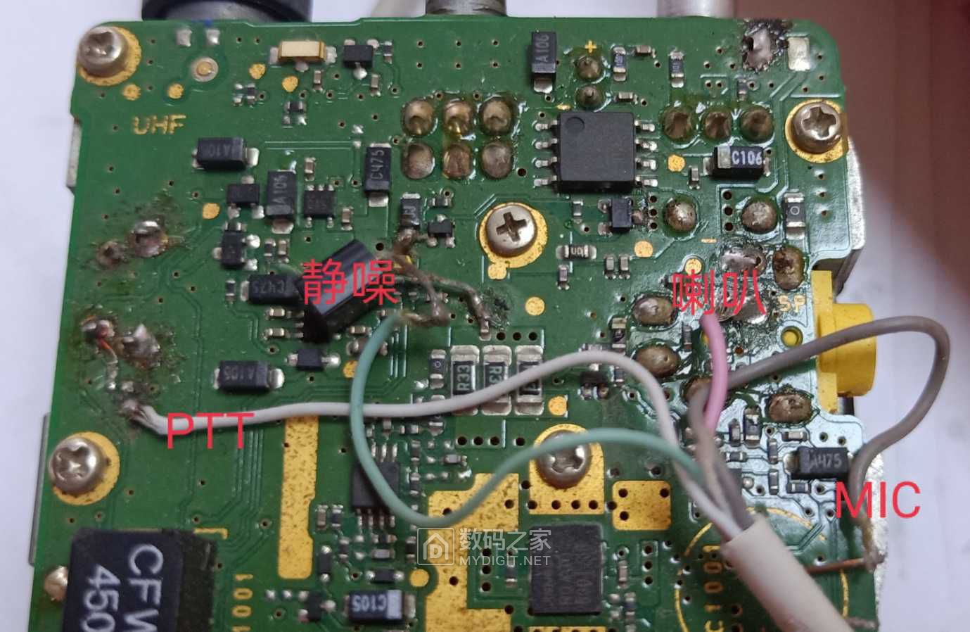

主要问题是解决两台对讲机之间的有线中转
两个手台天线的距离要拉开 ,尽量远。
对大中继A台的频率是要根据大A台的频率设定手台C,手台D根根需要选择异频或直频工作方式。
C台的喇叭,引到D台的麦克风上 。D台的喇叭引到C台的麦克风上 。ptt的实现有多种方法 ,这里选用的是静噪灯信号,C台的静噪信号通过三极管反向给D台的ptt;D台的静噪信号通过三极管反向给C台的ptt。下面看一下C台的接线
下面是D台的接线
这样的缺点就是容易丢字 ,反正自己知道的 按一下ptt后 等个半秒后再说话就可以了 。

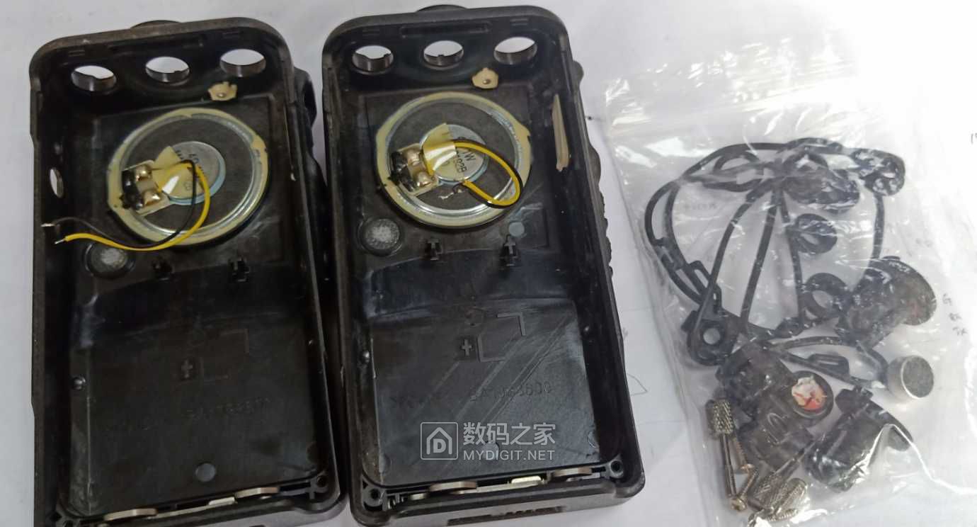

因为现在做了大的中转台 这个小的就不用了 ,所以把它拆了 。顺便看一下这个手台的做工 ,你之前在网上没有搜到拆机的
这是之前留下的 前半个壳子要装回去
找全一个手台的所有部件

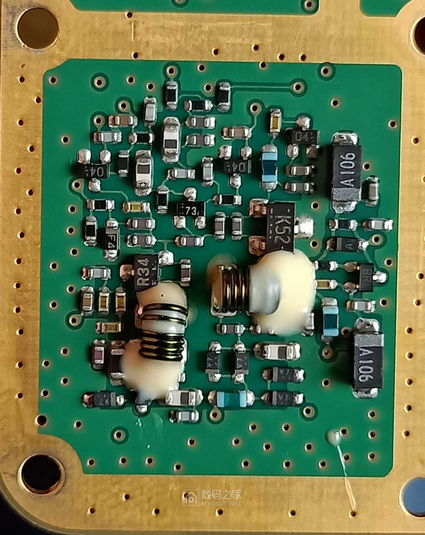

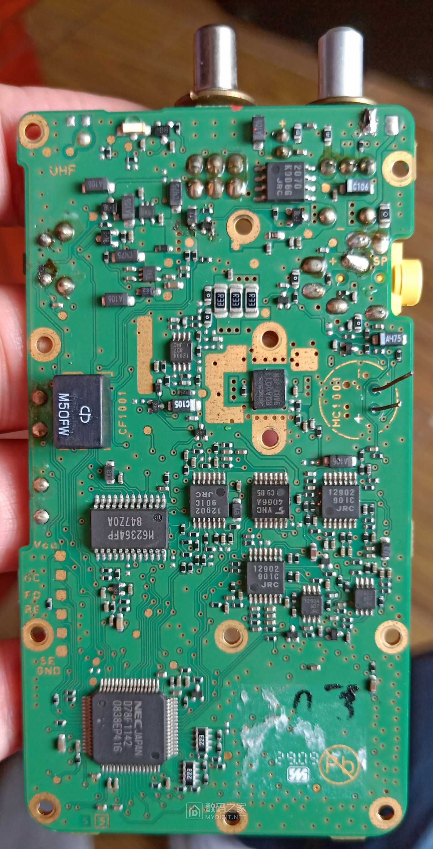

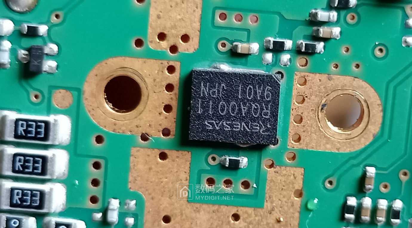

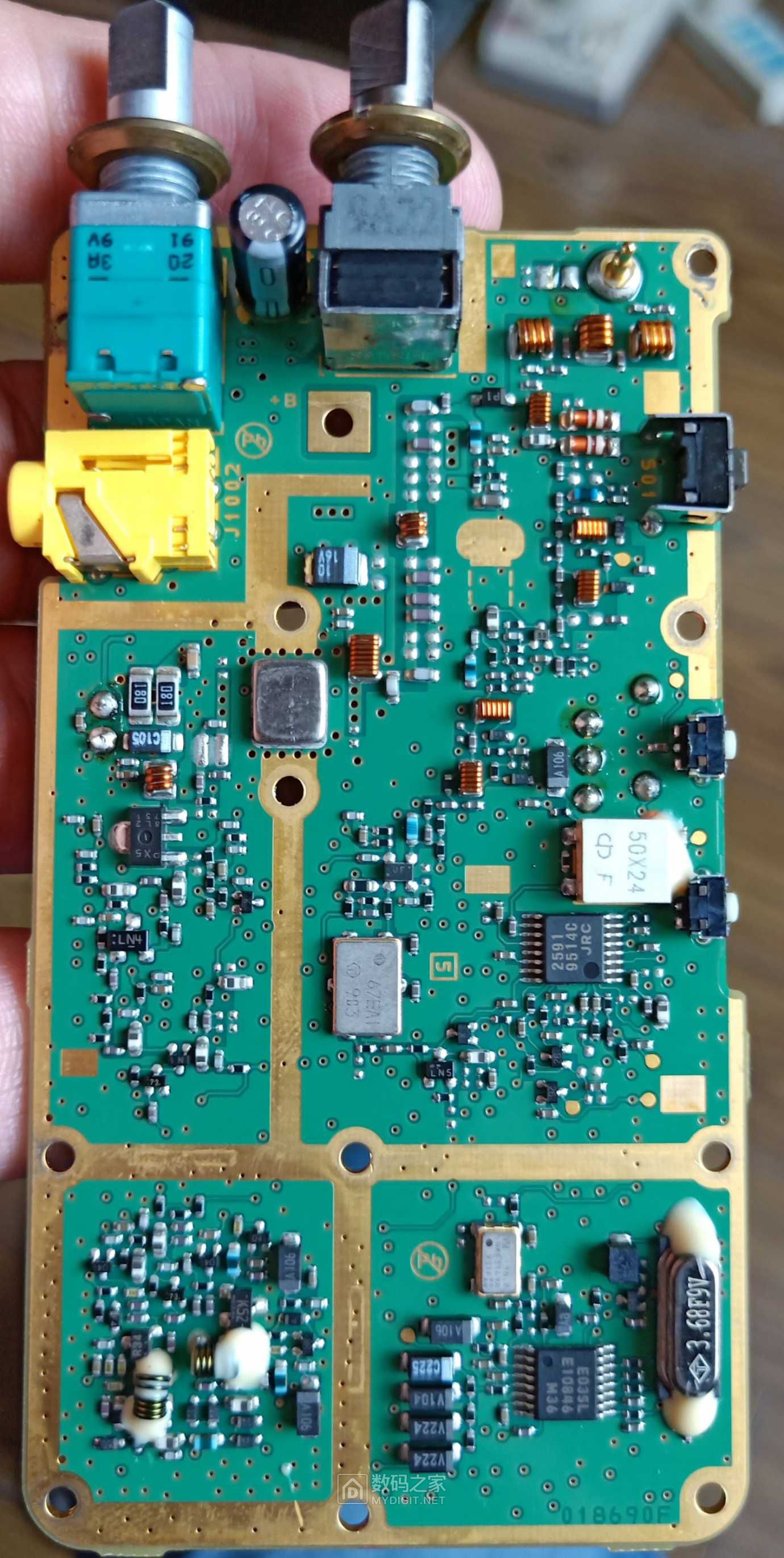

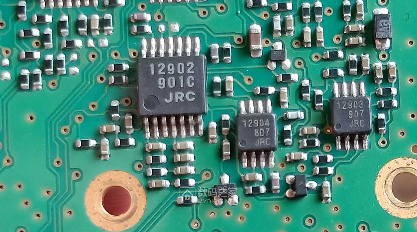

电路板正面
有接口
电路板背面
焊好麦克风 装回去之前写一个直频测试一下

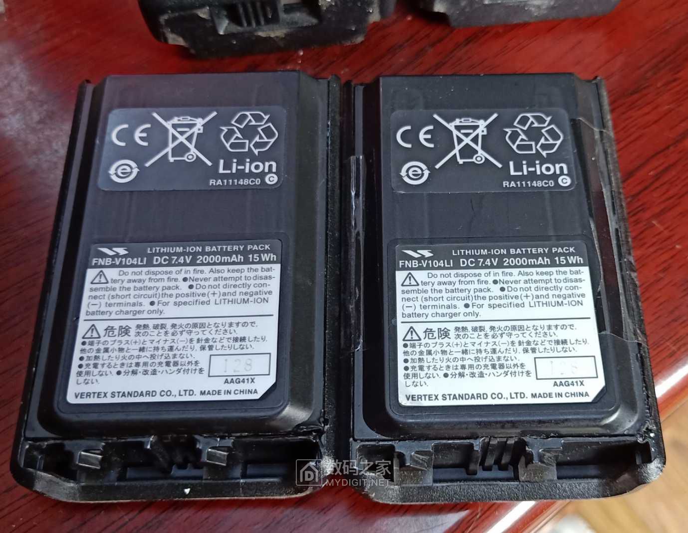

由于一直放在充电座上工作 ,电池已经不给力了
楼下修一下电池

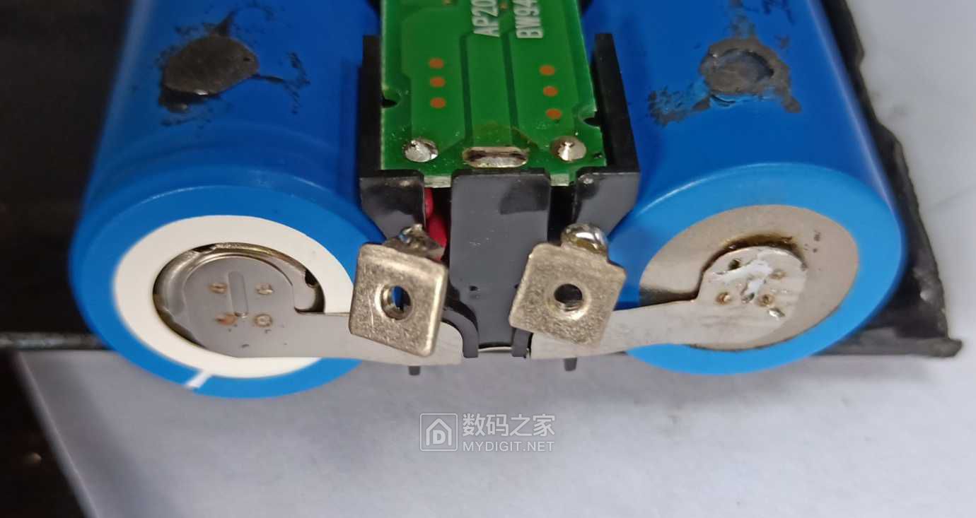

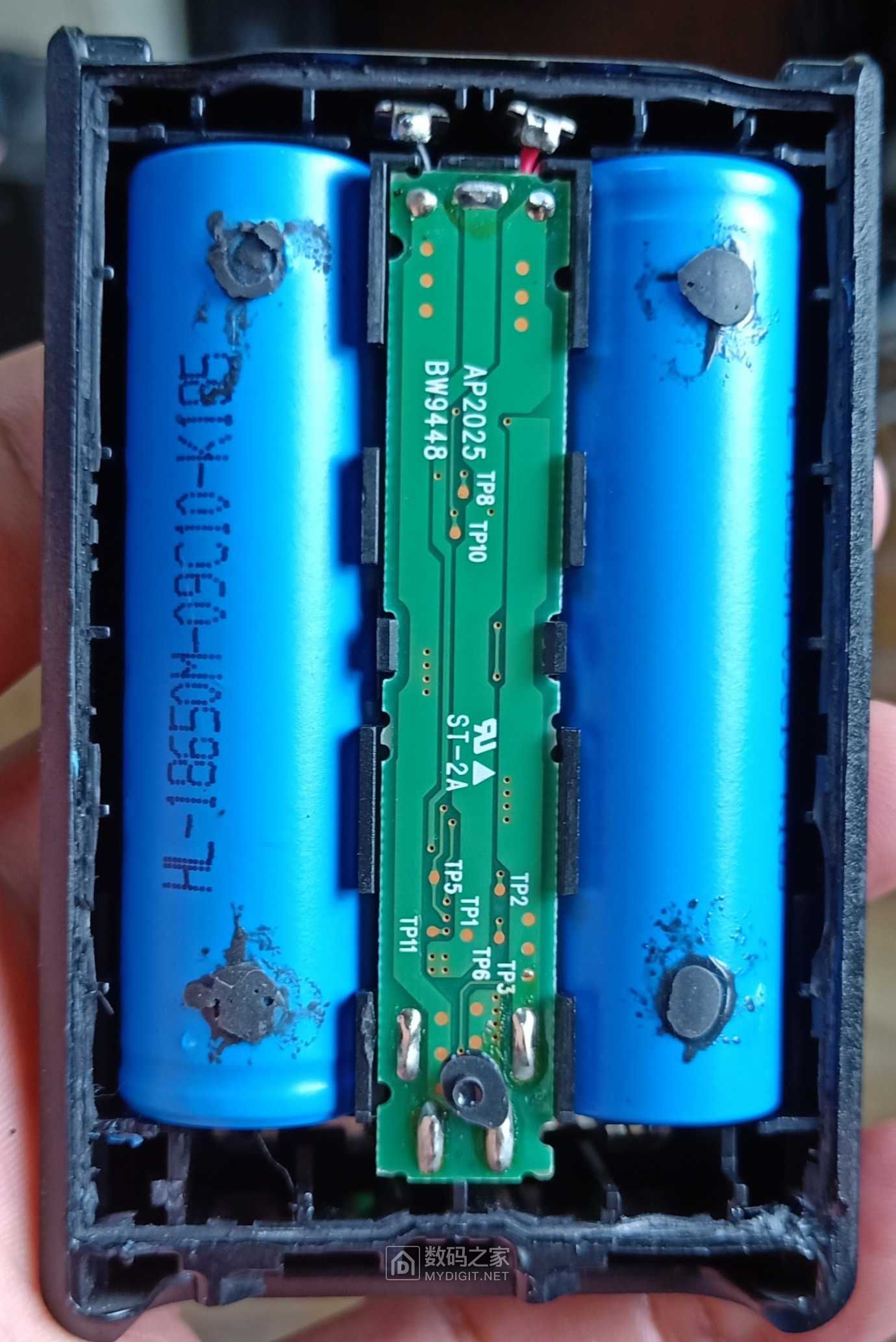

 楼主| 发表于 2021-7-3 11:34:25 来自手机浏览器 | 显示全部楼层

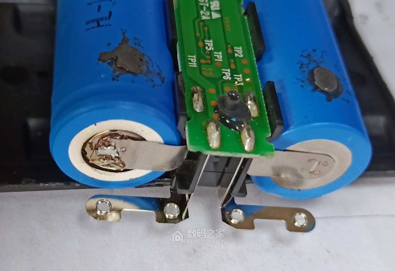

修理电池 。。。
拆螺丝
波峰焊的,暴力 撬开
电池里面的双面胶粘性很好 把电池皮粘下来了

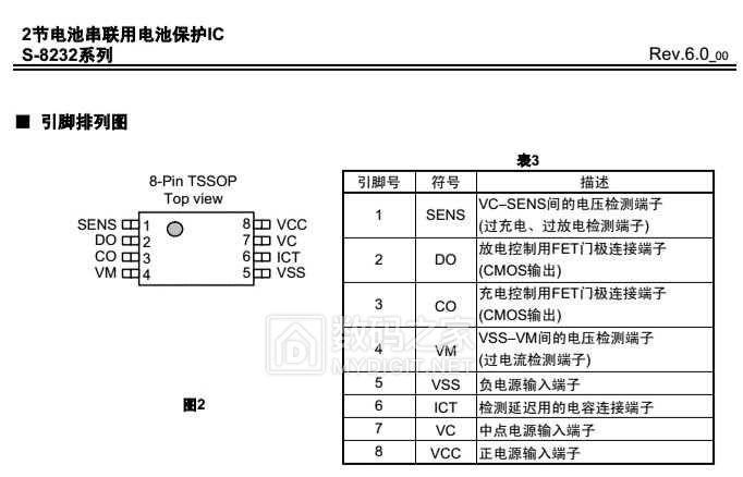

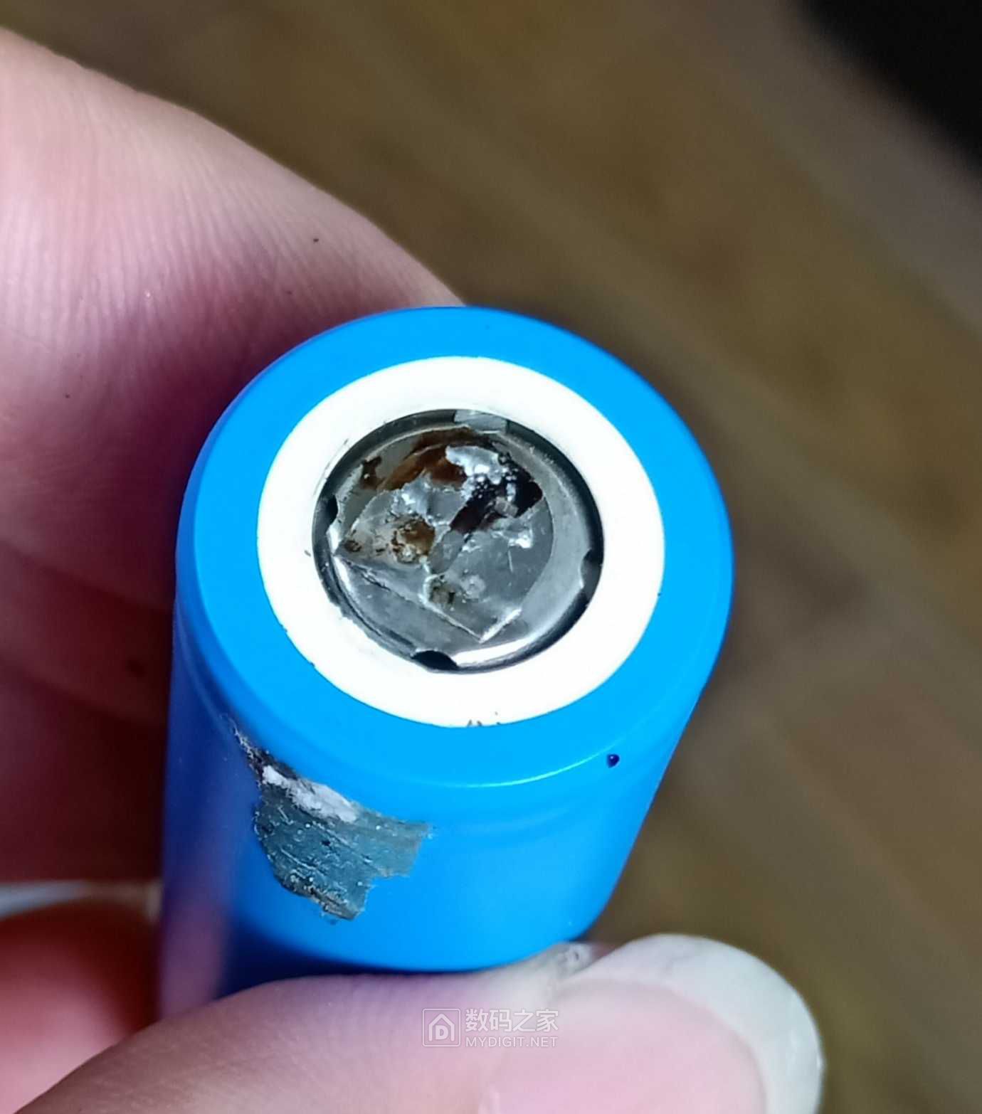

找到坏的,准备换掉
没有电焊机就直接焊吧
焊好的样子

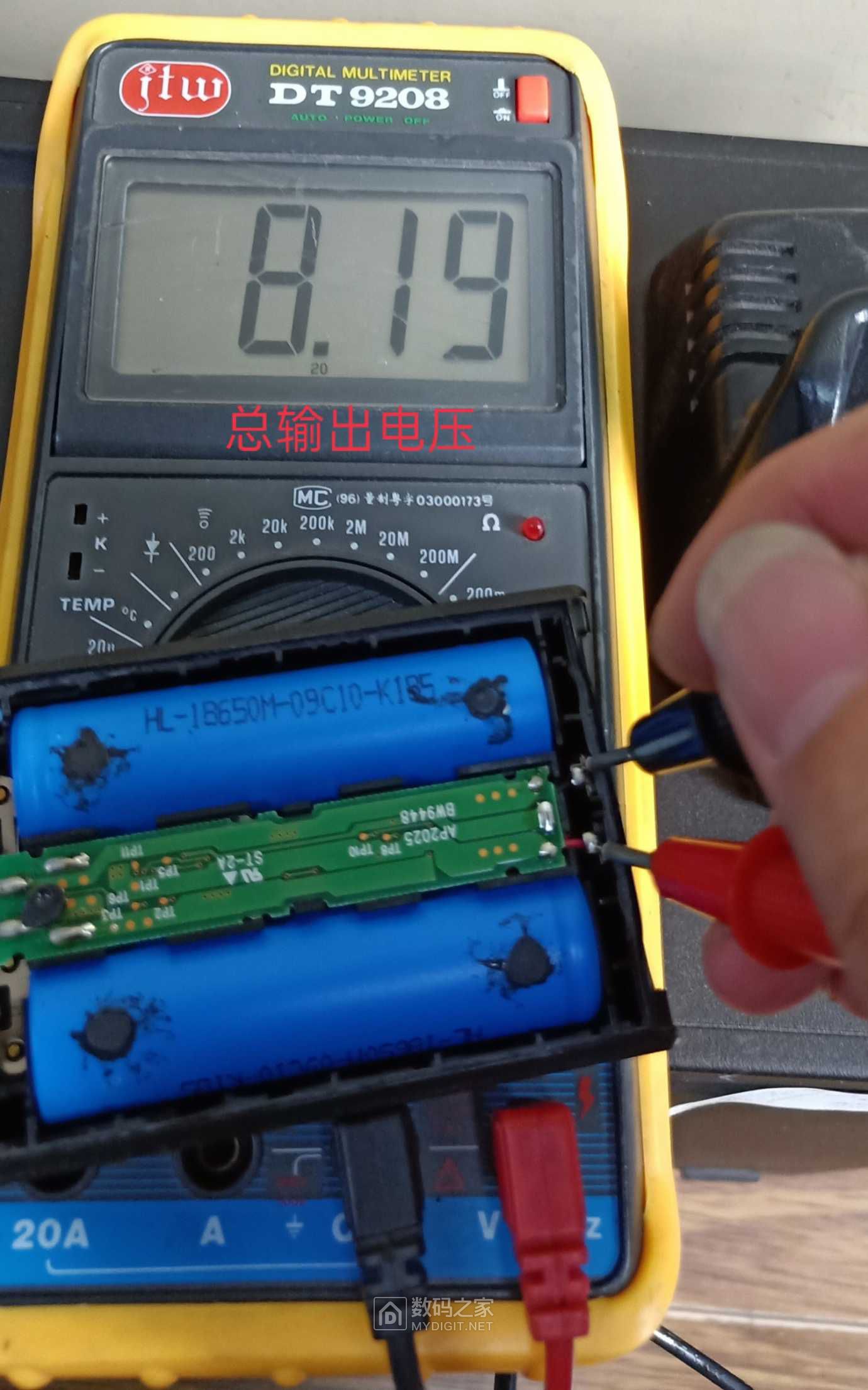

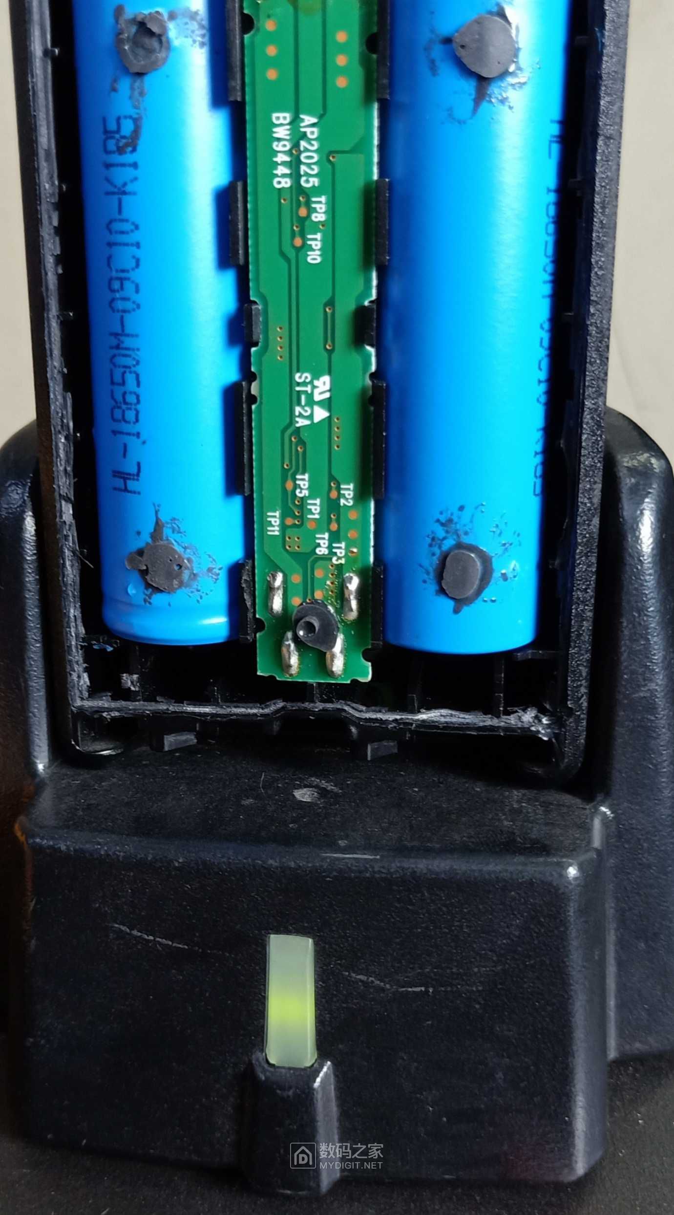

从缝隙看还好
充电
充了后测量了一下 两个电池不平衡了
这种电池2017年才过一次 ,老站友帖子
应该是不带平衡充的
手动平衡 哈哈哈
两个电池修完好明显 续航能力增加
谢谢观赏 !!

发表于 2021-9-15 10:06:24 | 显示全部楼层
楼主组装的这个小中继信号取点不是太合适。
接收机的BUSY信号从音频功放2070的供电脚引出,功能上完美,不但电压电流足够驱动能力强,而且亚音功能和选呼功能也能实现,不像接收指示灯还有受干扰的可能。
接收机的音频输出可以从音量电位器的输入点或中点输出点取,从这里取到的信号没有经过音频功放的污染,可以得到更好的音质,而且不必大范围衰减进入发射机MIC,连接音量电位器中点的话连衰减电阻都不用,直接小电容就够了。
