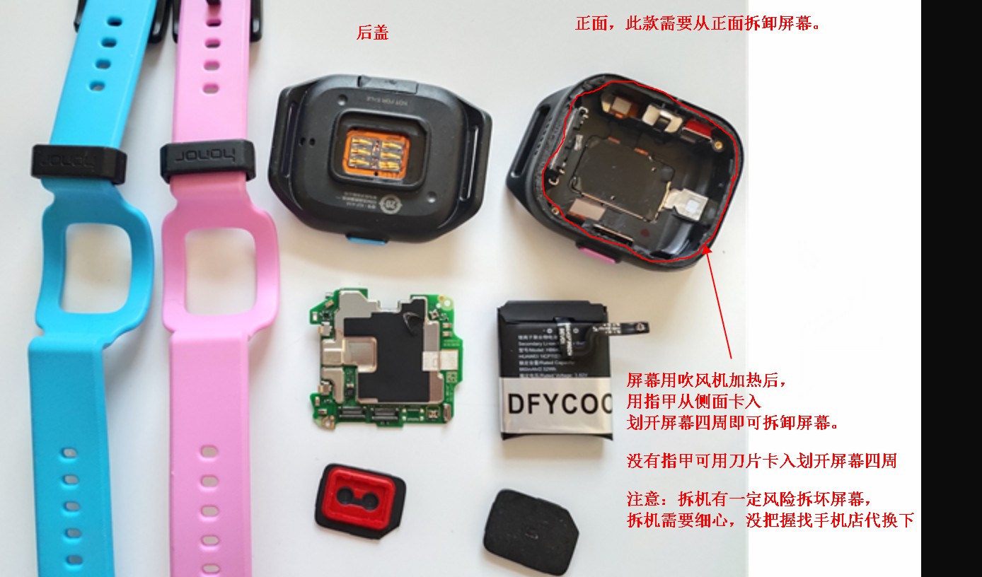

给小孩买的电话手表坏了,有一年了。充电报警,充不进去电,问下坛里的维修师傅。这个怎么拆休。谢谢(*°∀°)=3

此款拆机需要拆卸屏幕。注意屏幕下有一根排线链接主板,打开时需小心避免扯断 表的4个角落,距离内屏液晶比较近,拆机时注意不要插太深。 注意屏幕下有一根排线链接主板,打开时需小心避免扯断,屏幕接口/电池接口跟衣服纽扣类似,拆卸手指往外扣开即可。

这个要从正面拆,先拆屏幕,胶粘的,吹风机屏幕四周吹热,用指甲或是塑料翘片抠,注意别用力过猛,屏幕下有连接主板的排线!

此款拆机需要拆卸屏幕。注意屏幕下有一根排线链接主板,打开时需小心避免扯断。
屏幕四周是胶黏住的,吹头发吹风机加热屏幕四周,可软化屏幕胶。拆卸可用指甲卡入划开四周,也可用刀片辅助卡入划开,注意屏幕 四个角落 比较靠近 内屏液晶 不要卡入太深。

先换电池

卸下螺丝打开后盖换电池吧
