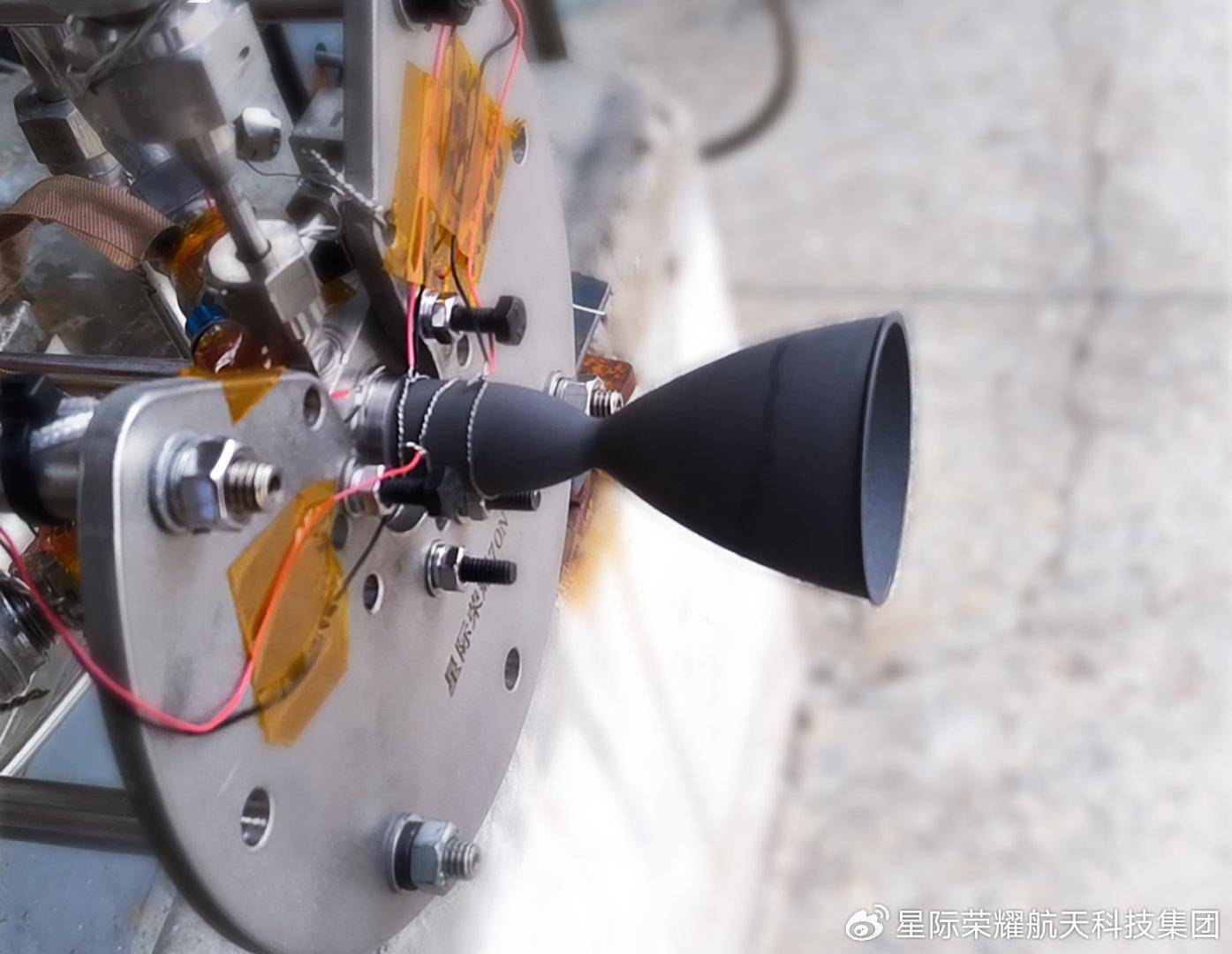

星际荣耀航天科技集团昨日发文称,其自主研发的 70N 姿控发动机近日完成了第二轮批次考核试验,结果符合设计预期,试验取得圆满成功。
据介绍,此次考核的 70N 姿控发动机是基于现有 60N 姿控发动机的优化迭代产品,除了推力提升之外,重点针对 SQX-3 运载火箭二级辅助动力在脉冲次数、单次工作时长和作为沉底发动机等方面的特殊需求进行了优化设计,除保持了原有简单可靠的稳定优势外,推力室温度也得到大幅度降低,提高了推力室寿命,提升了产品的可靠性。
▲ 图源:星际荣耀航天科技集团 | 70N 姿控发动机试车现场
本轮试车是 70N 姿控发动机第二轮次试车,重点考核批次间一致性与稳定性,共进行 27 次点火、累计工作时间 1330s、累计脉冲工作 4700 次,覆盖了 SQX-3 二级辅助动力高低工况、高低混合比、脉冲、长稳态、稳态长程脉冲等全包络使用场景,为后续 SQX-3 首飞成功奠定了良好的基础。
