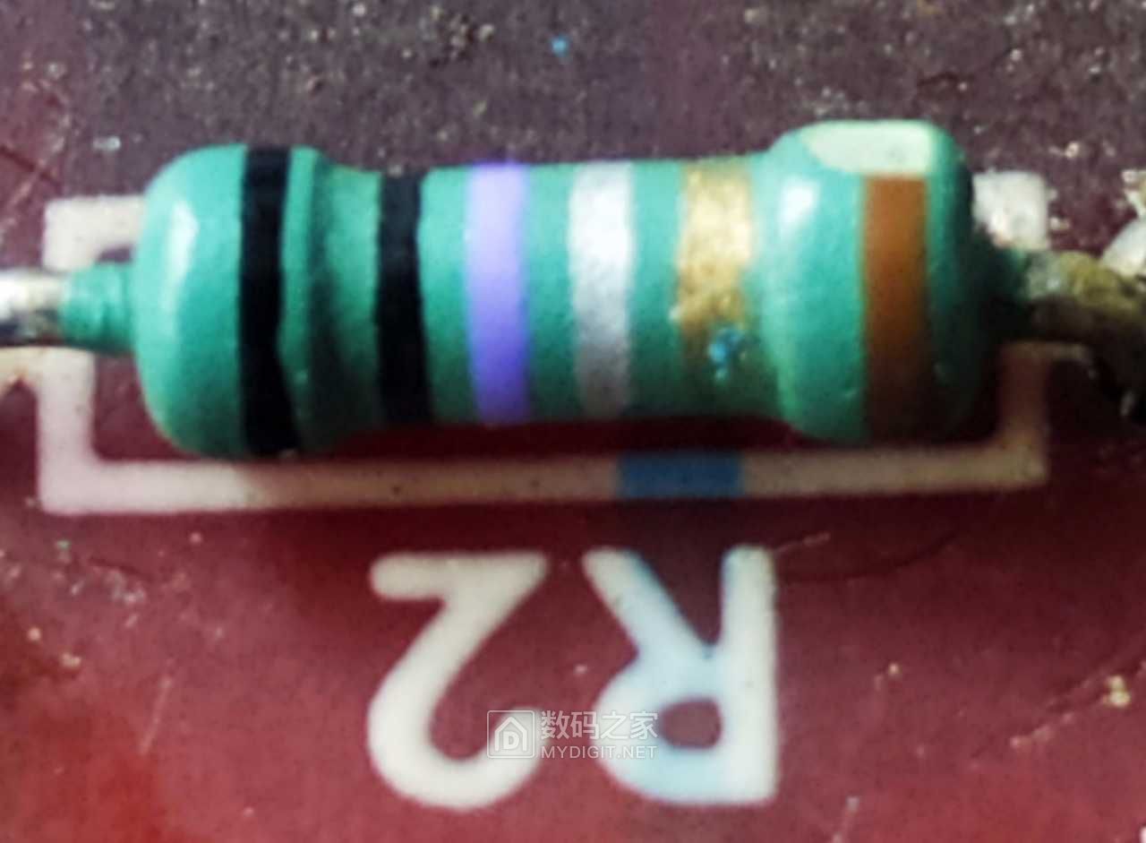

黑黑紫白金,我这个菜鸟搞不清,哪位高人提供一下吧,谢了!!
发表于 2019-4-16 13:42:24 | 显示全部楼层
黑黑紫,詹姆斯邦德
发表于 2019-4-16 13:56:52 | 显示全部楼层
黑黑紫,邦德
银×10^-2
金,误差5%
棕,温漂100ppm/k
结果:0.07±5%,温漂100ppm/k

发表于 2019-4-16 14:00:37 | 显示全部楼层
黑黑紫银金棕?  0.07Ω/±5% 100PPM/K ?

发表于 2019-4-16 20:33:41 来自手机浏览器 | 显示全部楼层
你确定黑是开头吗?

 楼主| 发表于 2019-4-17 12:57:28 来自手机浏览器 | 显示全部楼层
壹筒江湖 发表于 2019-4-16 20:33
你确定黑是开头吗?
六环是棕色,一环就是黑色。

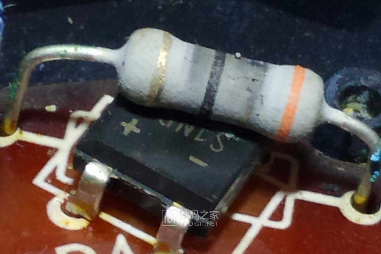

发表于 2019-4-17 14:23:05 | 显示全部楼层
这个应该是个保险电阻吧。
 楼主| 发表于 2019-4-18 10:42:32 | 显示全部楼层
lifjt 发表于 2019-4-17 14:23
这个应该是个保险电阻吧。
这个不是保险电阻,R1才是,骑在整流桥上的是30欧保险电阻。

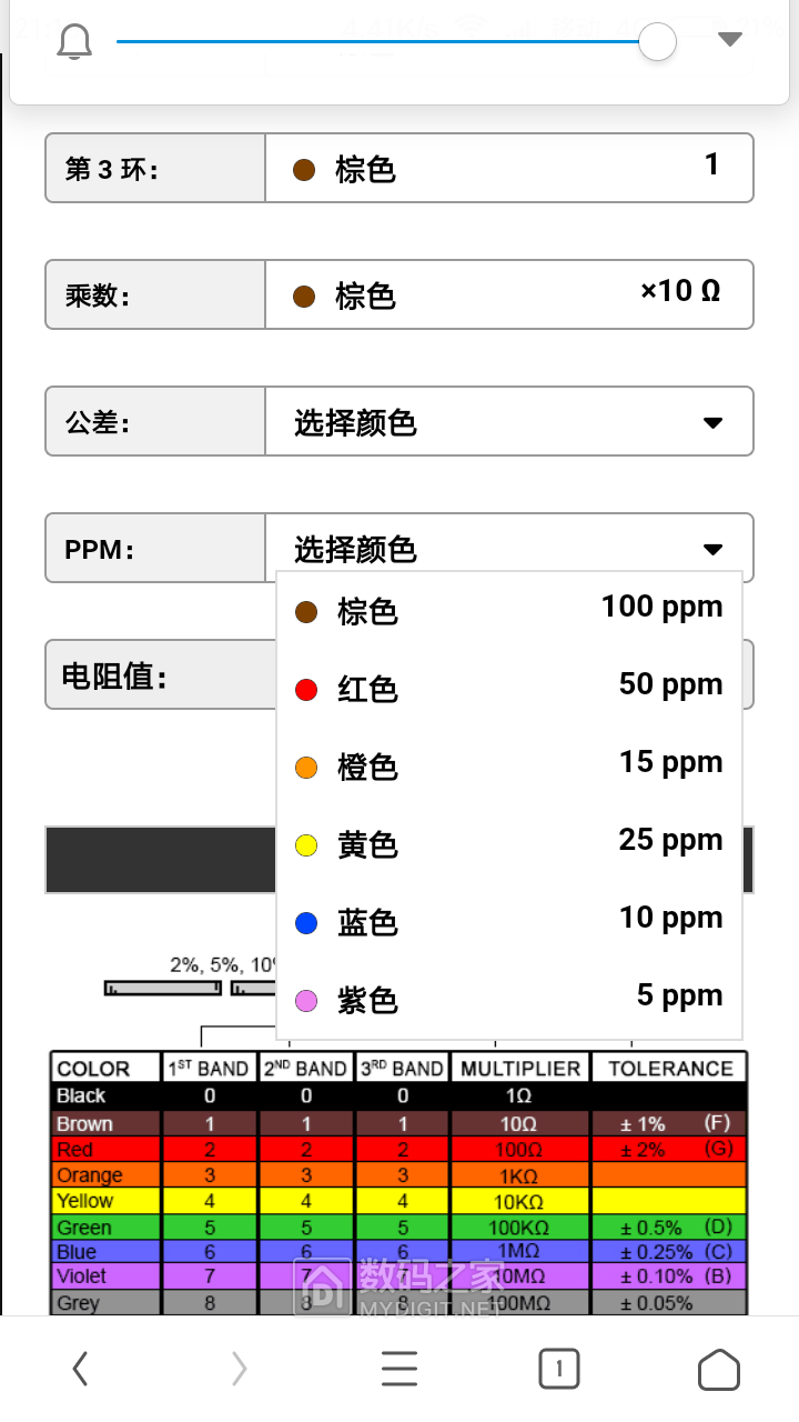

发表于 2019-4-18 19:29:56 来自手机浏览器 | 显示全部楼层
温漂在这里
发表于 2019-4-18 19:37:28 来自手机浏览器 | 显示全部楼层
黑黑紫银金棕  六色环电阻,最后一环代表温漂,前五环代表阻值,0.07Ω  ,不过很奇怪,这电阻的用处,如果是保险电阻,标温漂干啥?  标温漂的电阻,一般是要求高的场合!
 楼主| 发表于 2019-4-18 20:20:07 | 显示全部楼层
hc061218z 发表于 2019-4-18 19:37
黑黑紫银金棕  六色环电阻,最后一环代表温漂,前五环代表阻值,0.07Ω  ,不过很奇怪,这电阻的用处,如果 ...
0.07这个不是保险电阻,骑在电路板整流桥上的R1是30欧的保险电阻
发表于 2019-4-21 08:04:47 来自手机浏览器 | 显示全部楼层
那就有可能是精密采样电阻?

发表于 2019-4-25 13:24:55 | 显示全部楼层
这个应该是电流取样电阻。
