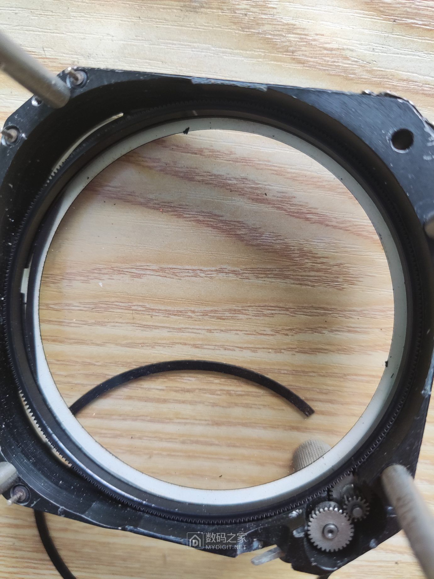

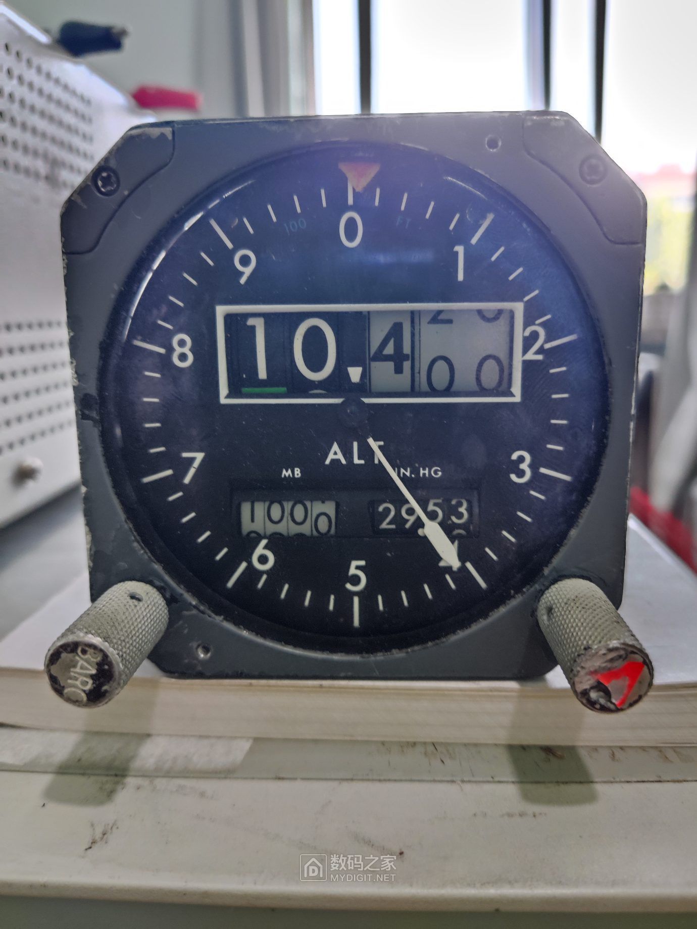

波音客机上的机械伺服高度表
这个表以前在数码之家老站发过了,最近拿出来研究着驱动

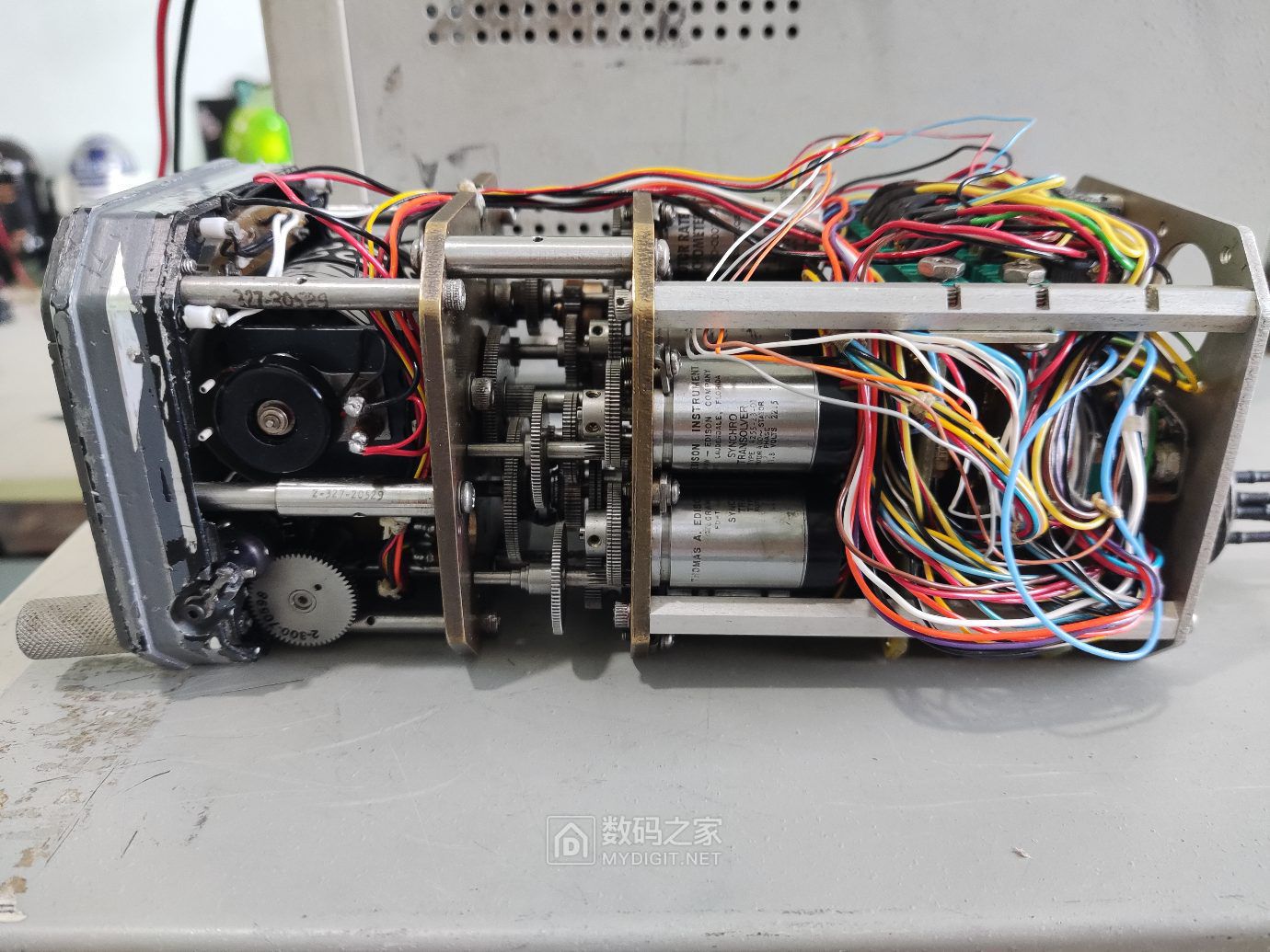

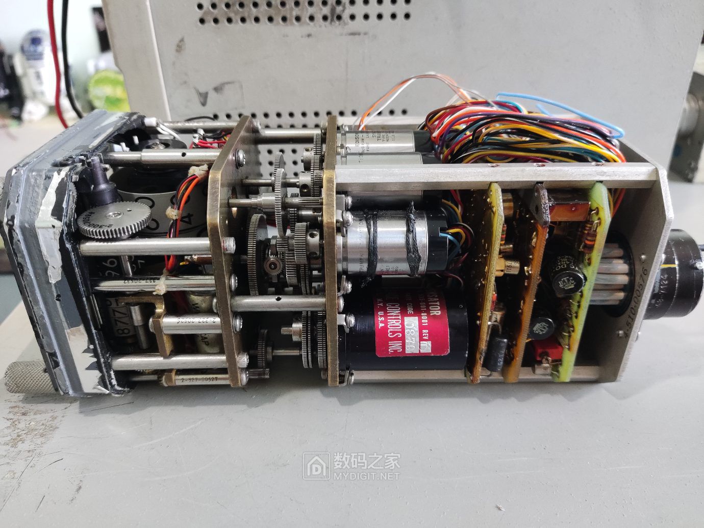

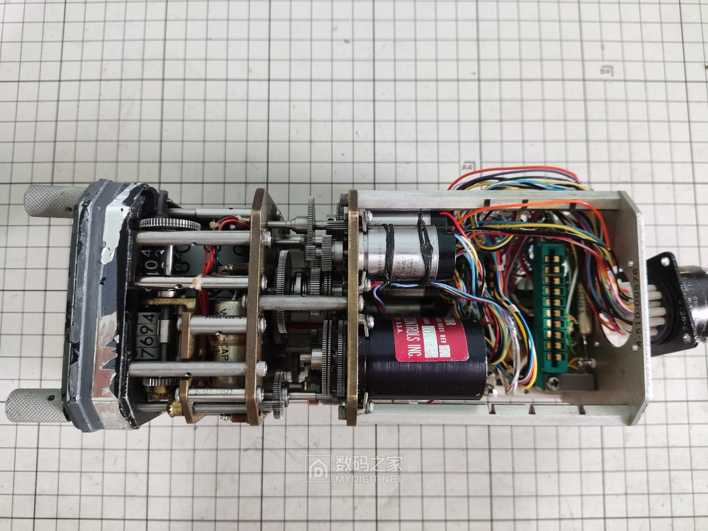

上面就这3块板
因为要分析,绑线都给剪了

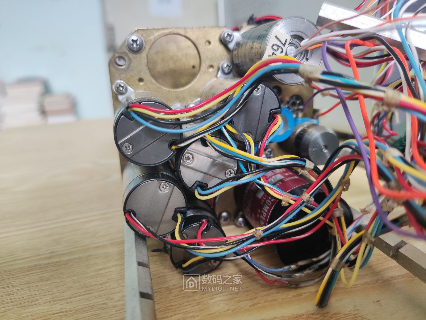

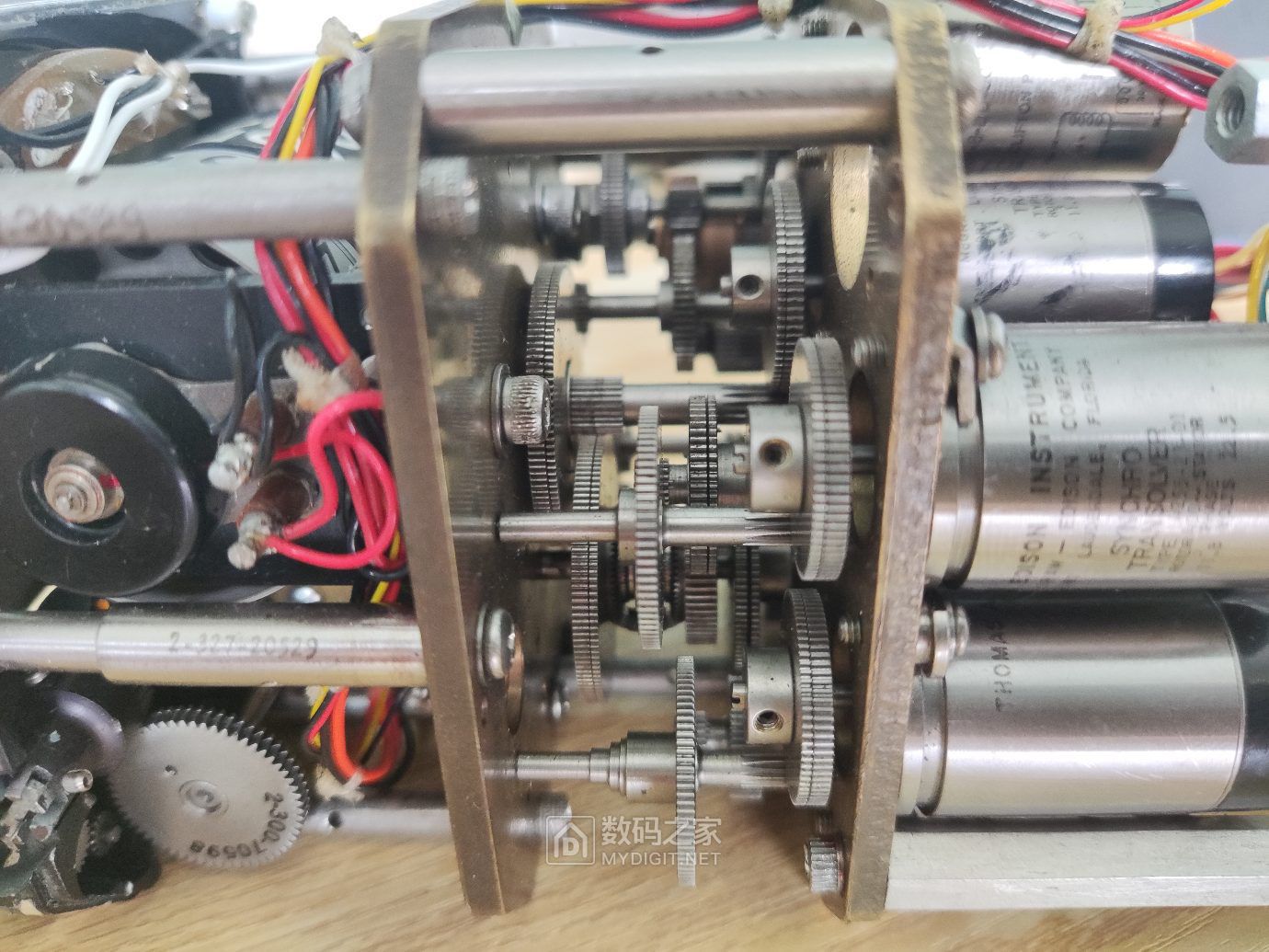

上面就一个电机,是和转速检测线圈封在一起的
齿轮组特写

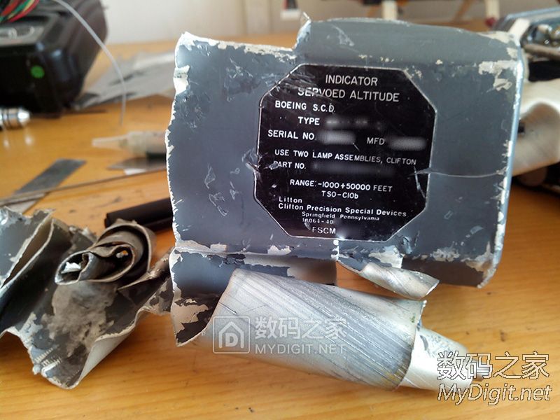

红色铭牌的东西啥线也没有

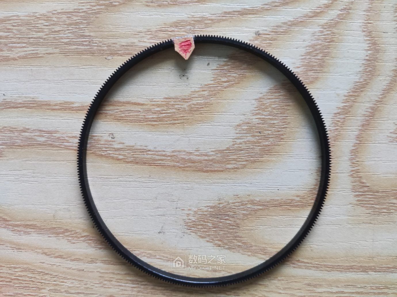

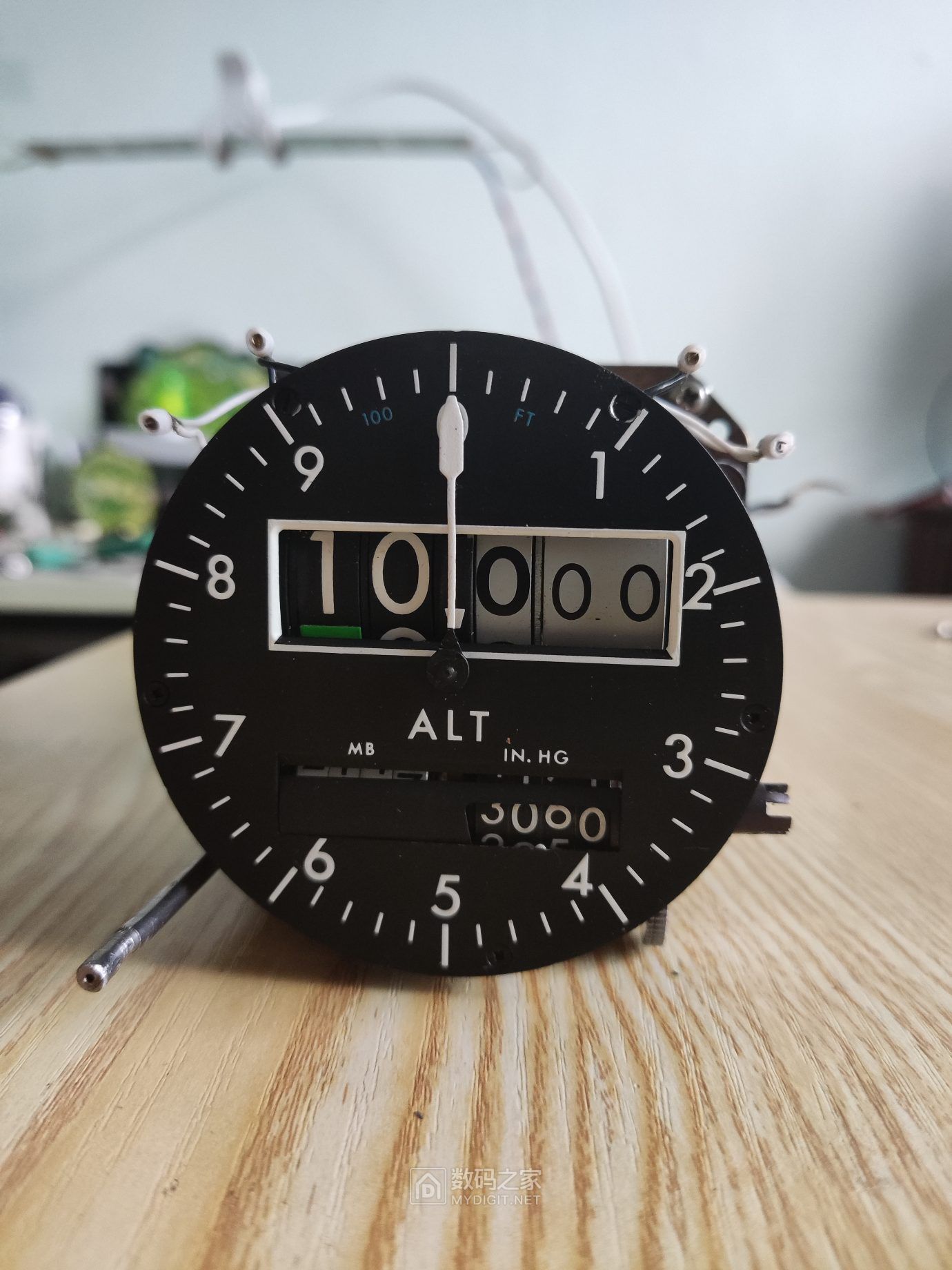

标志旗没了,自己粘了一个纸片,管用!
以前老站拆解的外壳。
附上驱动视频:https://www.bilibili.com/video/BV1654y1J79M
