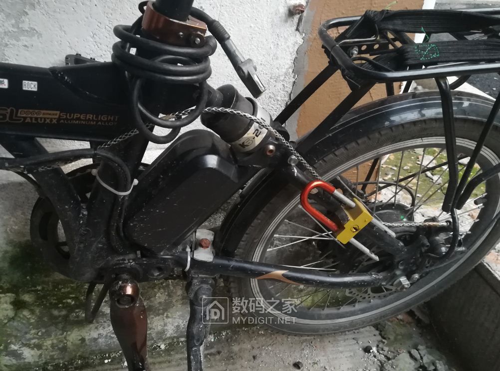

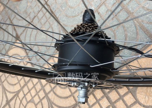

自己组装了台折叠电动车。
目标是尽量靠近自行车,不用电的时候要能轻松骑行。
总重量不要高,要能单手轻松提起。
实物为国产永久牌20寸车架,全铝机身。
刹车为前V后碟。 碟刹优势就不用说了。V刹刹的是轮毂最外,也是自行车刹车效果最好的。
另外我很喜欢刹车的声音。滋滋的刹车声,比喇叭管用多了。。。
变速器是禧玛诺6s变速器,让此车不用电的时候完美骑行。
350W电机,36v电池。最高时速25km/H。

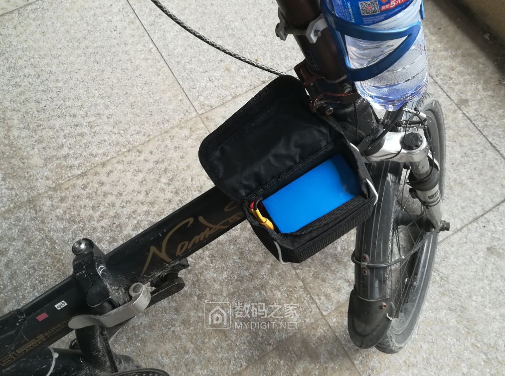

配合两组拳头大电池,能跑50公里左右。
电池藏在前面的梁包里。

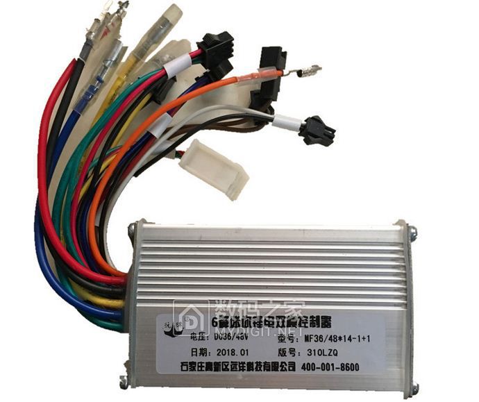

发表于 2021-8-7 17:49:24 | 显示全部楼层
电机在哪呢?控制器呢?

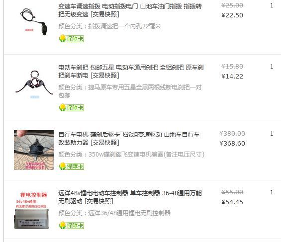

花了多少钱?
发表于 2021-8-7 18:37:17 | 显示全部楼层
不贵  电机电池啥的下来咋喽也有1千
 楼主| 发表于 2021-8-7 20:09:02 | 显示全部楼层
350w电机,控制器装在中轴位置,淘宝卖家送了个塑料盒子。
 楼主| 发表于 2021-8-7 20:11:57 | 显示全部楼层
总共不到600元
 楼主| 发表于 2021-8-7 20:13:15 | 显示全部楼层
faw5t 发表于 2021-8-7 18:37
不贵  电机电池啥的下来咋喽也有1千
配件花了大约500元,电池是坛友卖的,总共70元。

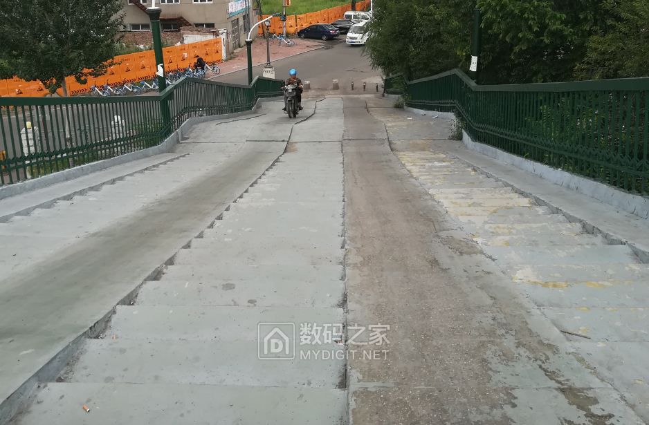

市内骑行感觉还是不错的,但有个桥,我没上去。。。

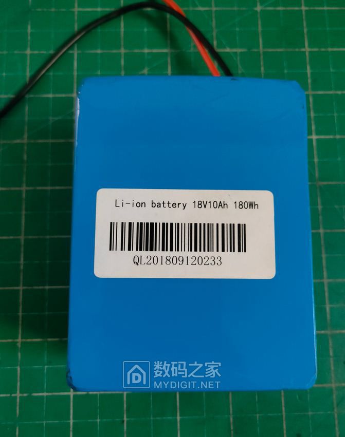

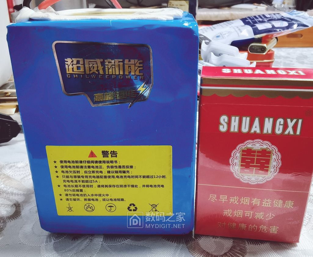

 楼主| 发表于 2021-8-8 13:21:43 | 显示全部楼层
faw5t 发表于 2021-8-7 23:09
锂电大概也要好几百了

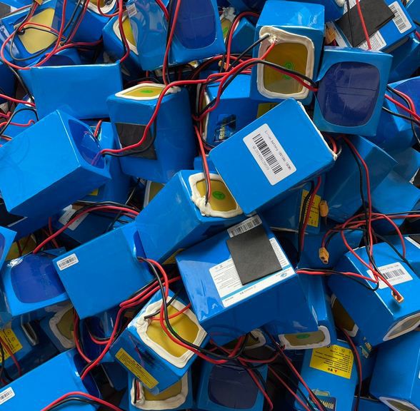

电池组是在坛友“老陈电子”那里买的,图是借的。
两组18v电池,到家总共70元。
在我手里两组串联放电、并联充电。
续航能力为50公里左右。

发表于 2021-8-13 09:15:26 | 显示全部楼层
18V弱了点吧

 楼主| 发表于 2021-8-13 15:04:33 | 显示全部楼层
两组电池串联给车供电,36v

发表于 2021-8-13 21:35:13 | 显示全部楼层
36V10A的电池,350W的电机,时速25KM,怎么算也跑不了50公里吧?
 楼主| 发表于 2021-8-14 19:52:29 | 显示全部楼层
你是怎么算的呢?
