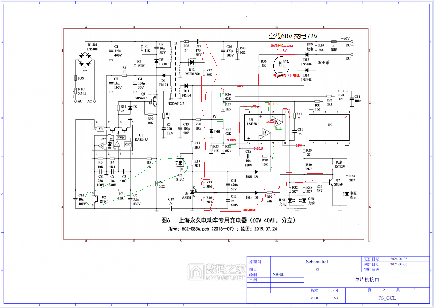

上海永久60V电动车充电器(KA3842+LM358)电路计算分析
发表于 2025-3-8 13:14:31 | 显示全部楼层 |阅读模式
上海永久60V电动车充电器(KA3842+LM358,计算分析
