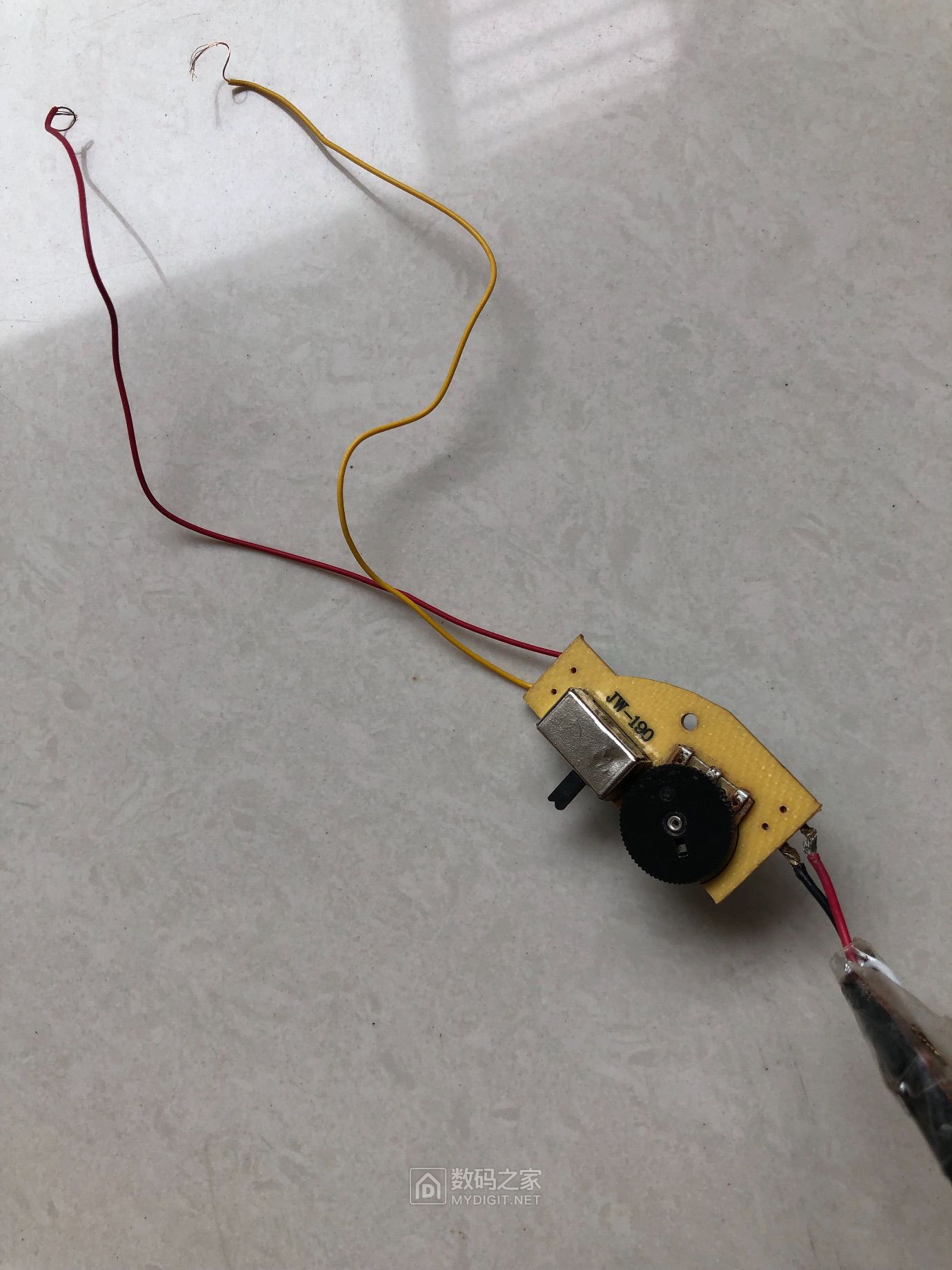

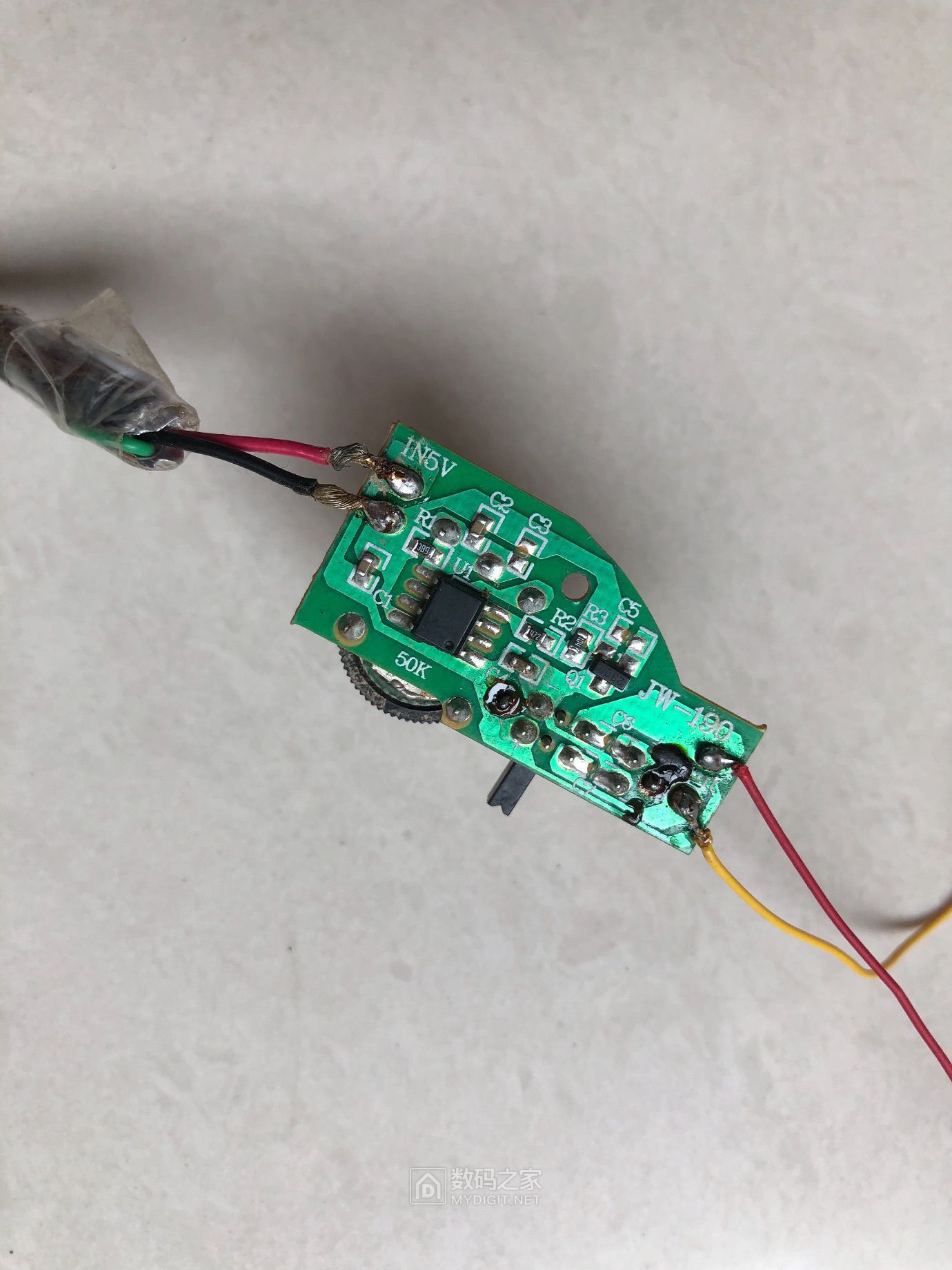

一个评书机8脚片热得很,测了周围几个电阻电容好像都正常,大佬说得找个换上,结果找到一个外形相同的8脚螃蟹,只是上面没标记,不知是不是?
pcb板上面有个电位器,一个3档开关
pcb板上面有个电位器,一个3档开关
in5v接5v电源,波动电位器out端有4v多~4.8v电压,开关拨中间没有输出,继续拨另一边输出电压极性反转,大 ...

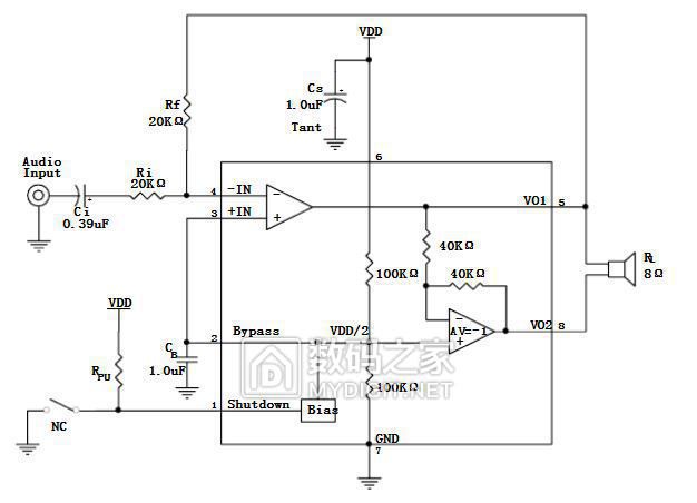

发表于 2021-8-14 10:26:46 | 显示全部楼层
你看看8002的线路一样就可以换上去,
发表于 2021-8-14 10:31:36 | 显示全部楼层
跑下外围,没几个原件。

发表于 2021-8-14 11:19:46 | 显示全部楼层
跑一下电路就知道不是8002了,这个应该是单片机。

 楼主| 发表于 2021-8-14 15:05:28 | 显示全部楼层
lijielzj 发表于 2021-8-14 13:36
你这个东西是干啥用的?
不知道干啥用的,out2个点原来接的是一个2芯3.5插头,是个电源转换板?

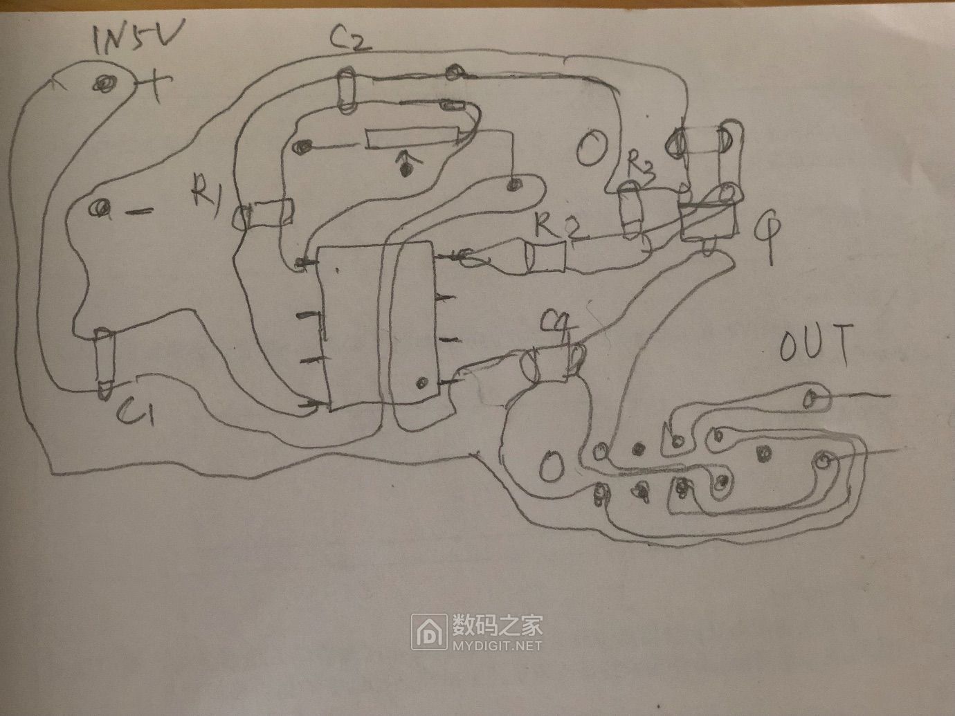

 楼主| 发表于 2021-8-14 15:34:19 | 显示全部楼层
跑了接线图,对照8002差别很大,8002的VDD是6脚/GND是7脚;而此块是1脚和8脚。如此辆螃蟹完全不同。

发表于 2021-8-14 22:16:01 | 显示全部楼层
不是,8002的喇叭是中间出线的

发表于 2021-8-14 23:43:20 | 显示全部楼层
看你的说明你这个是H桥芯片吧,控制电机的吗?
