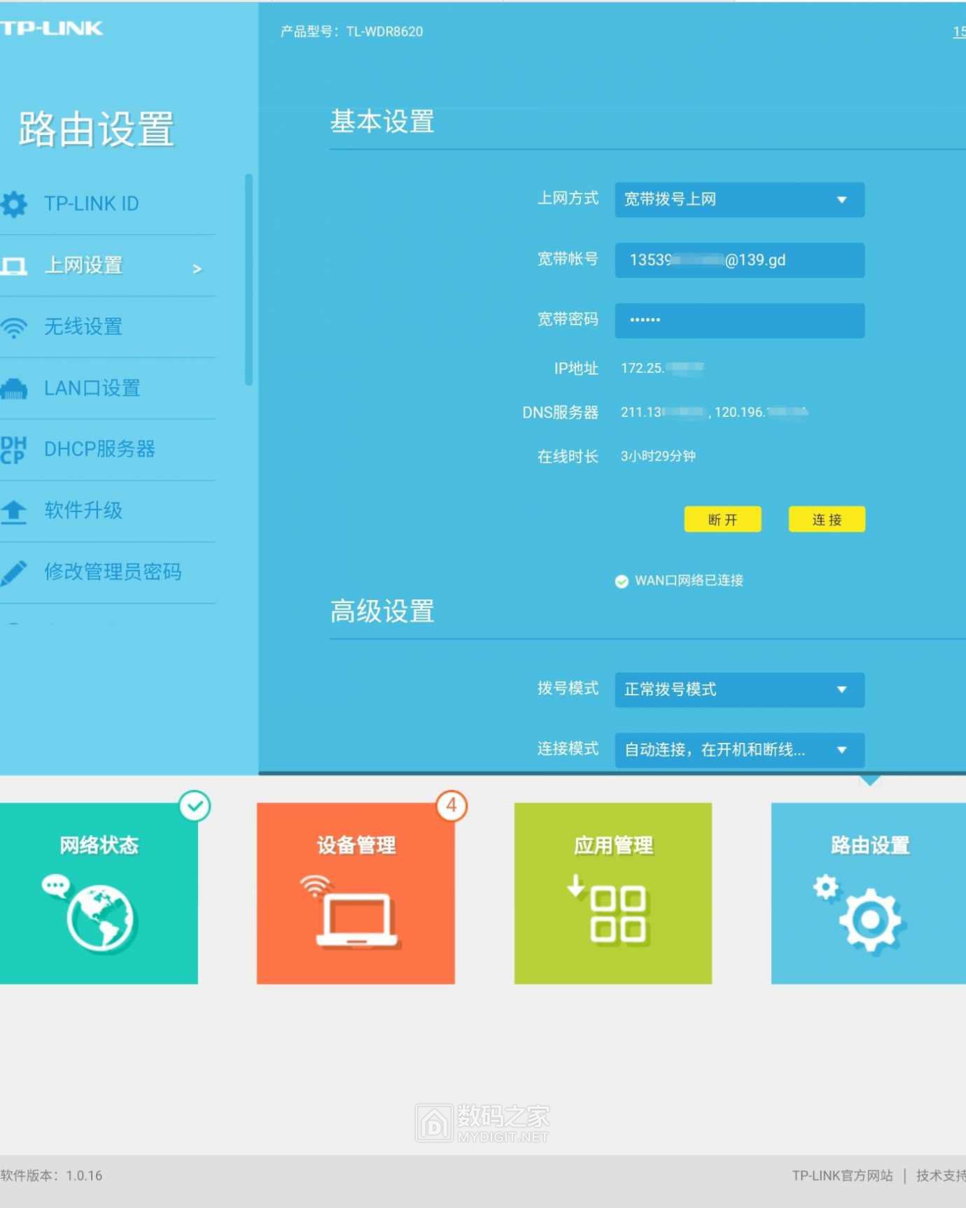

:lol:最近处理家里没有用的线,本来想剪废弃的那根光纤,结果脑子抽抽把家里正在用的光纤弄断了,这玩意弄断了自己没有工具和那个线夹也接不回去,移动有一说一,珠海这边服务不怎么样,两天了那大哥才来接线,整整断了两天网,那大哥听到这麻烦也没好气,我只能一通道歉。总算接上了,临走前我还问了一下,能不能设置成桥接,结果这人直接说:“你是不是弄不了桥接就把光纤剪了?”,我实在听不懂他这话意思,真无语。然后自己就尝试摸索一下,先是看了网上教程,多多少少有点出入,光猫里密码是一串******,只知道是六位数,并且这大哥也不告诉咱宽带密码。
我隐约记得以前更改了,打电话至10086又是要身份Z号,又是要服务密码,服务密码也不记得了。于是网上搜了一下,发现有人是利用旧路由器配置得到宽带密码。

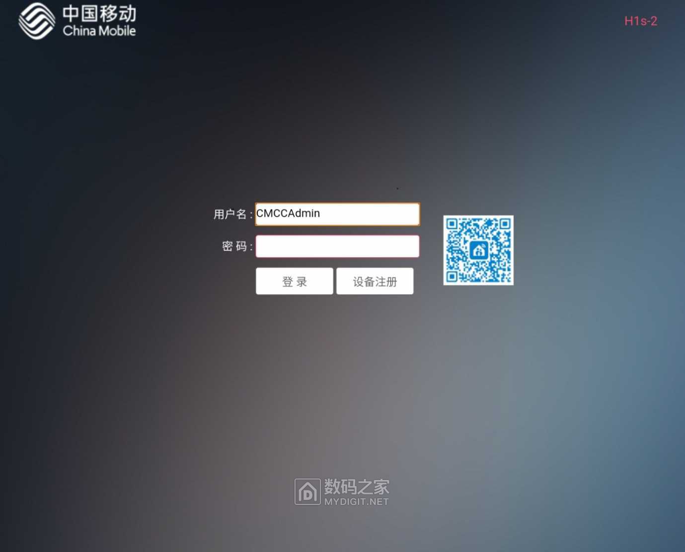

逛了一下光猫页面,恰好看到有一个保存配置至usb设备的选项,啪的一下,茅塞顿开。光猫u口插上U盘,一顿操作,必须上头。

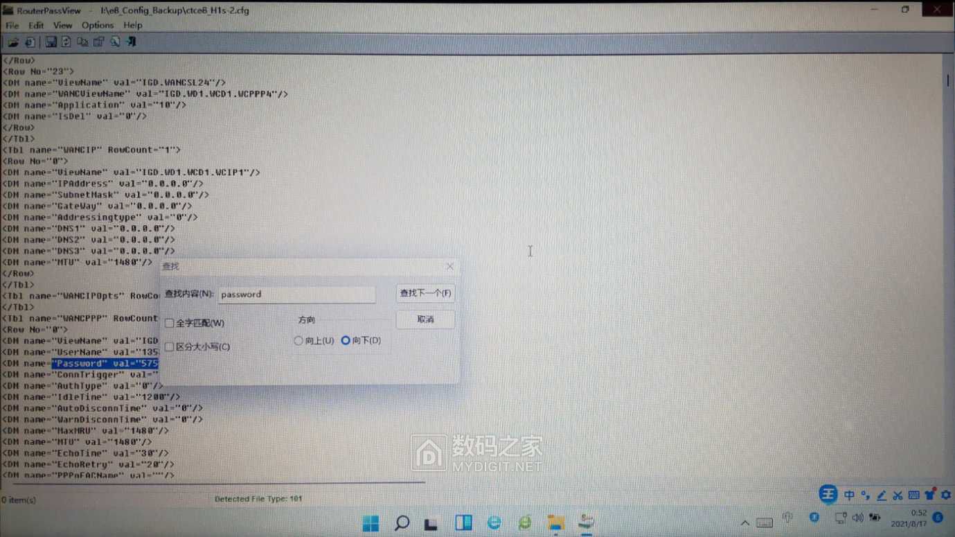

U盘插上电脑,下载一个routerpassview的程序,然后把cfg文件用程序打开,使用程序内编辑的检索工具检索password,在第一个结果里得到了login和password。我恍然大悟,密码就是注册宽带的号码末尾6位数字,也就是账号除去@139.xx(xx为省份)的后六位数。

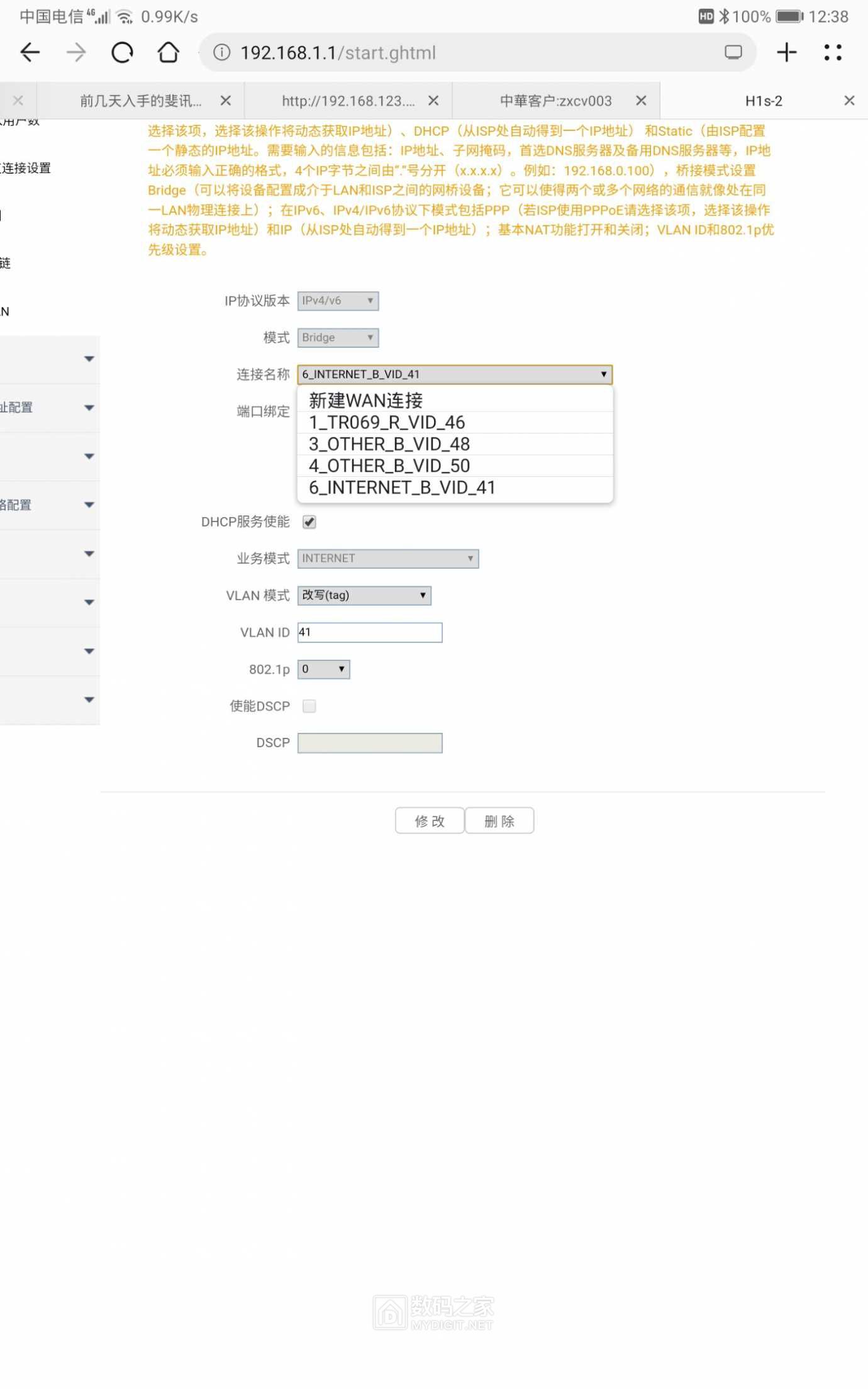

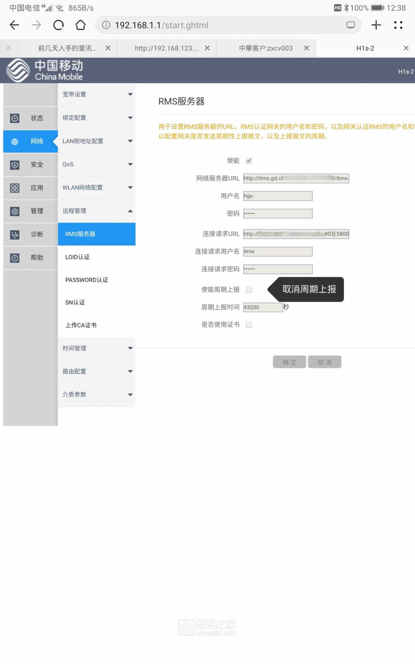

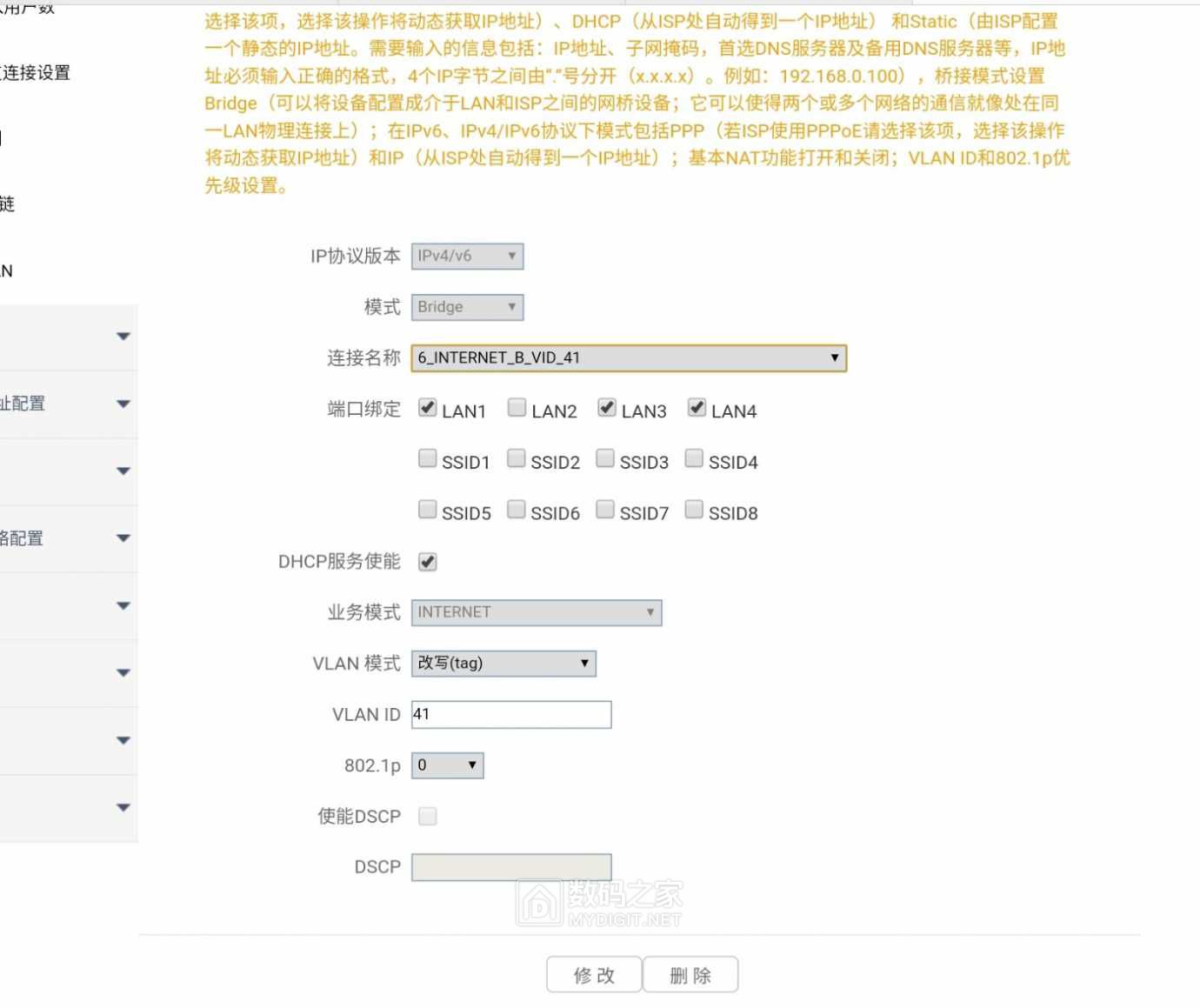

既然摸到了密码那就好办了,保存好光猫上的Internet数据,删除现有的Internet选项,重建一个新Internet,新Internet除了模式改bridge,其他VLAN改写,VLAN ID全部照搬。还有一步细节,关闭远程管理的周期上报,应该可以避免被移动重置光猫配置的风险。

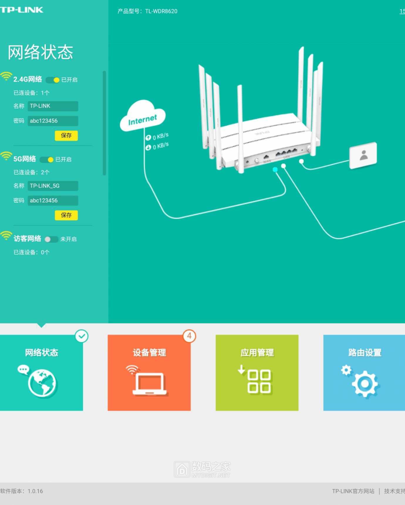

最后用祖传的wdr8620,页面里把原先的login和password输入即可。
当然网上还有一种方法是利用网页浏览器的检查元素编辑出password的加密密码,再通过Python进行解密得到密码。但是相对来说这个方法挺方便,最方便还是直接打10086。
最后进行了测速,原来光猫PPPOE速度只有125mbps,之前看我帖子的铁子们应该都看过那张测速截图,现在重新测速达到了稳定140mbps,峰值闪到180mbps。似乎拨号对网速有点作用?那我买的k2p不知道能不能多拨把网速轰上去?
