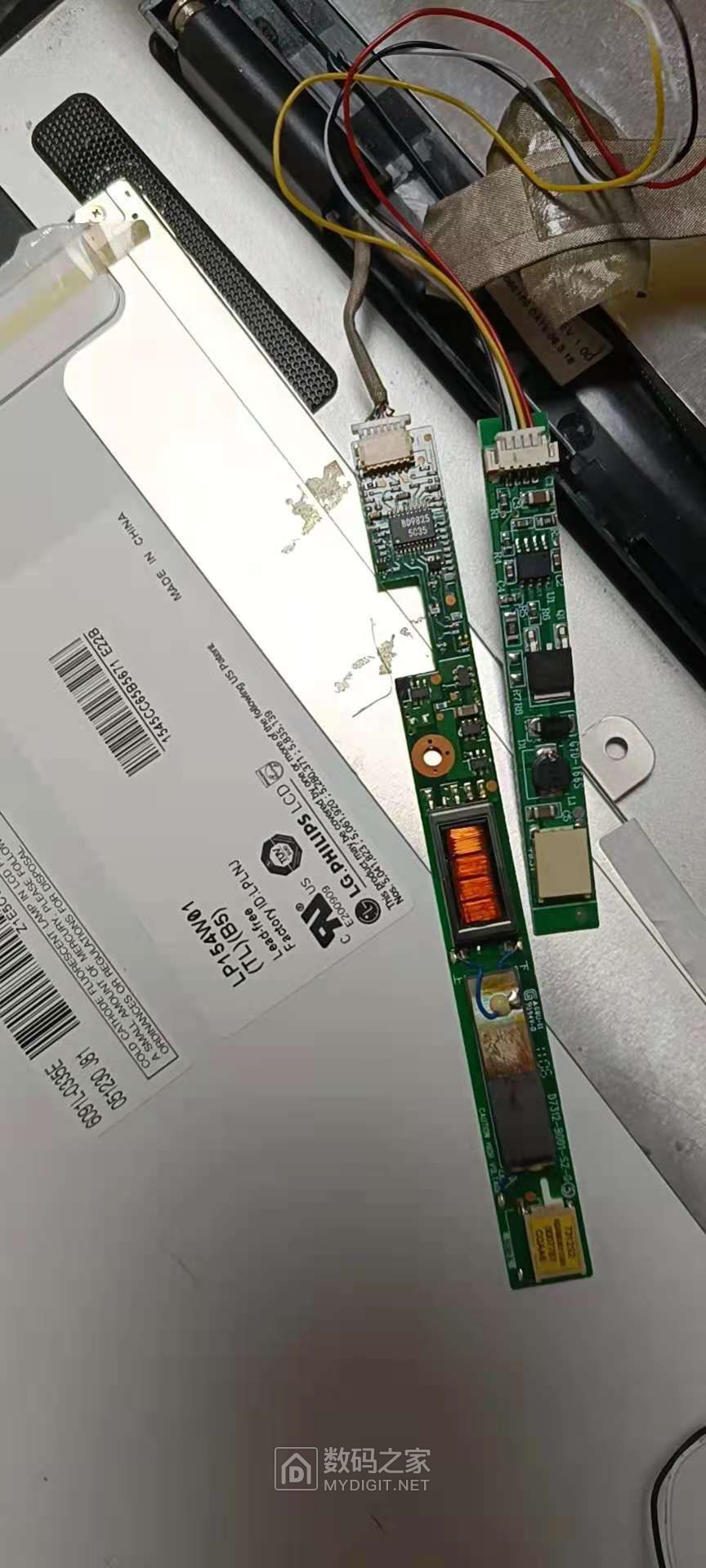

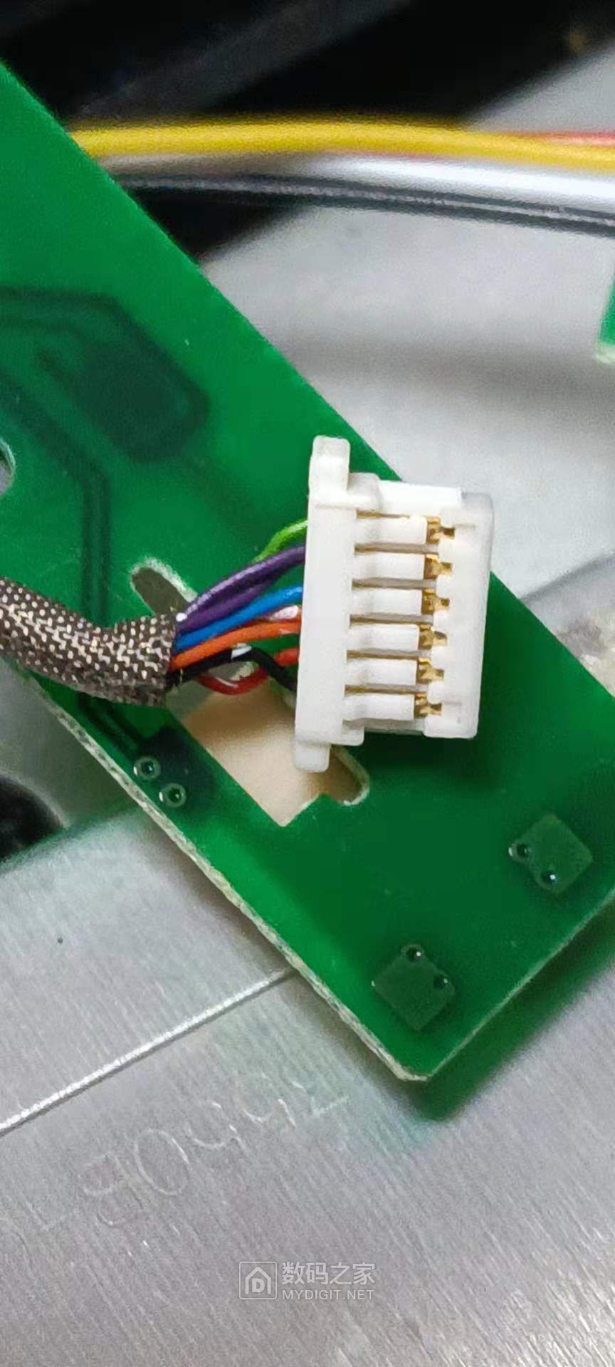

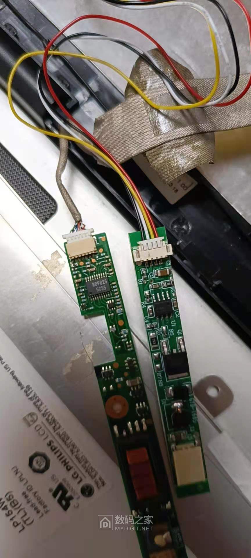

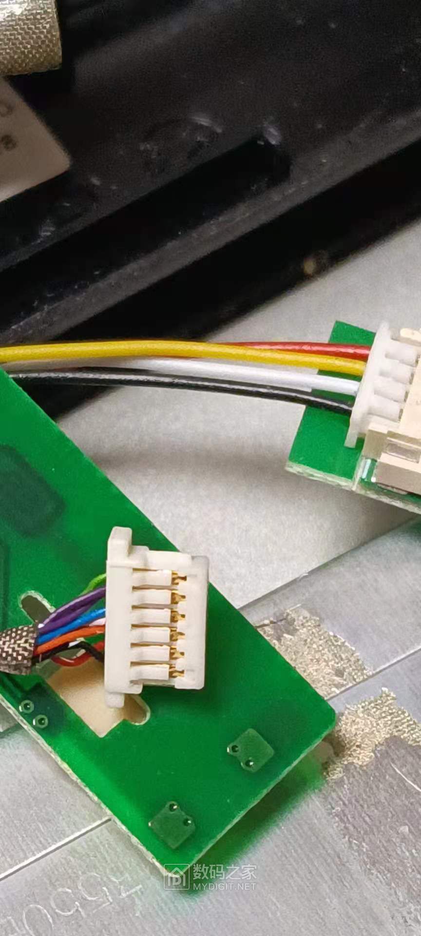

第一次换,尴尬了:lol: 怎么接呢、求大神!
发表于 2021-8-22 14:19:20 | 显示全部楼层
led就需要4根线, VCC,EN使能,PWM调光, GND。 找出原来高压板的这4根信号连过去就行了。
回复 支持 3 反对 0
发表于 2021-8-22 14:34:14 | 显示全部楼层
led就需要4根线, VCC,EN使能,PWM调光, GND。 找出原来高压板的这4根信号连过去就行了。,,,,但是你的背光源也要跟着换啊

 楼主| 发表于 2021-8-22 19:07:32 | 显示全部楼层
adminismk 发表于 2021-8-22 14:34
led就需要4根线, VCC,EN使能,PWM调光, GND。 找出原来高压板的这4根信号连过去就行了。,,,,但是你 ...
谢谢诶,能不能讲讲?
 楼主| 发表于 2021-8-22 19:09:16 | 显示全部楼层
alexflying 发表于 2021-8-22 14:19
led就需要4根线, VCC,EN使能,PWM调光, GND。 找出原来高压板的这4根信号连过去就行了。 ...
谢谢,能说一下吗,咋找?谢谢
发表于 2021-8-22 19:33:12 | 显示全部楼层
taitang 发表于 2021-8-22 19:09
谢谢,能说一下吗,咋找?谢谢
原高压板上不是有个芯片嘛,BD9825,去查这个芯片的管脚定义,就可以倒查出来那4根信号是哪几根线了。
 楼主| 发表于 2021-8-22 20:10:06 | 显示全部楼层
alexflying 发表于 2021-8-22 19:33
原高压板上不是有个芯片嘛,BD9825,去查这个芯片的管脚定义,就可以倒查出来那4根信号是哪几根线了。 ...
谢谢了,我查查看
发表于 2021-8-22 21:36:05 | 显示全部楼层
红黑应该是电压+-。黄白对橙白?查查定义看看是不是:lol:
