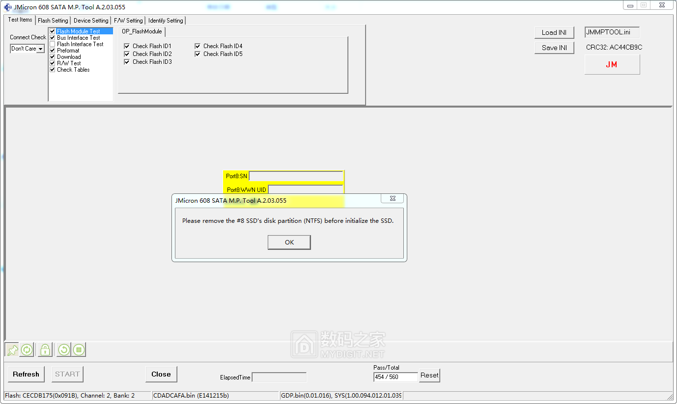

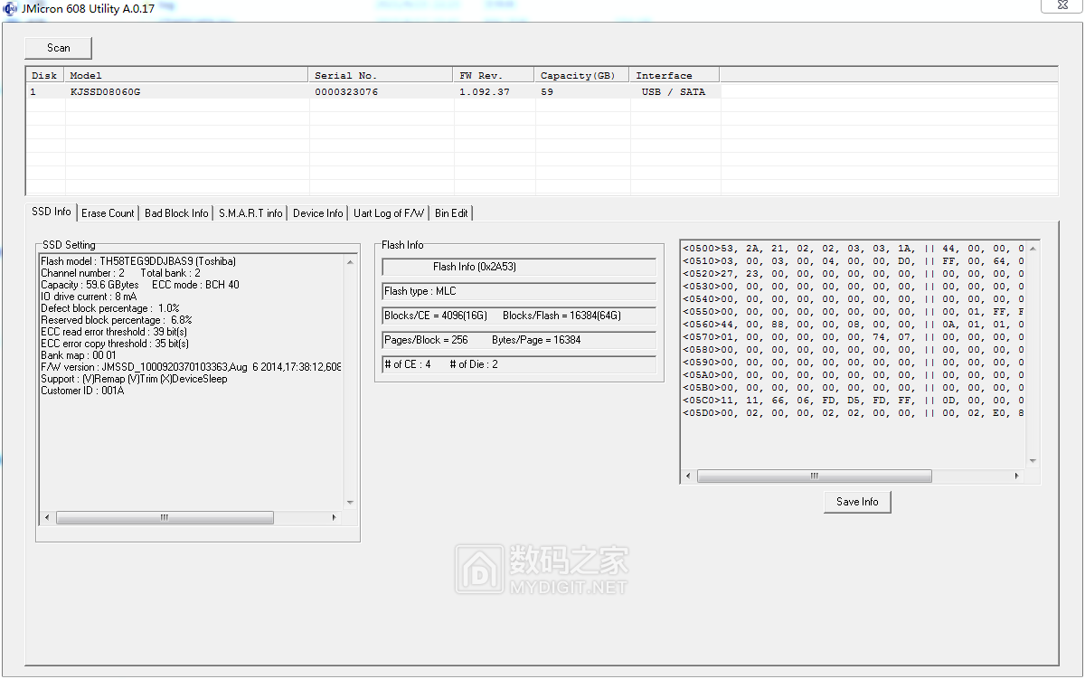

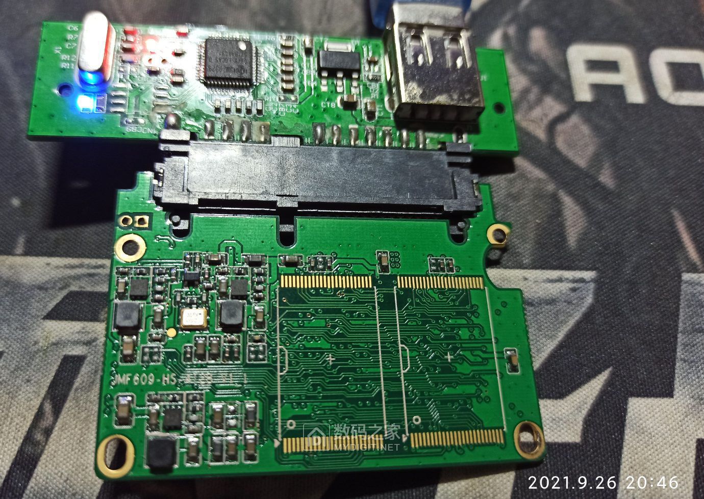

用JM20329以前开过这个609,现在不知道为什么老开不了,盘里的分区也删不了.

短接4M才行

短接4M了,变成红色错误( (M00)flash module test fail )

丶陪妳看流星 发表于 2021-9-26 22:02
或者用diskgenius删掉所有分区
分区已经删不掉也格不了了,需要重新开卡
发表于 2021-9-26 22:39:13 | 显示全部楼层
9DDJ不如拆下来做U盘:lol:
