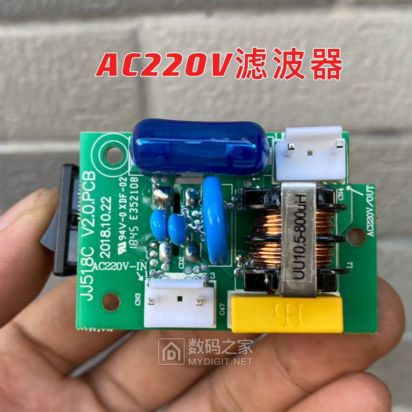

车间里有几块数显温度仪表和压力仪表,不定期被干扰导致显示的数字乱跳,一直查不出原因,后来把仪表电源的零线与就近的地线连接在一起后,问题解决。
那么这个干扰是什么性质的干扰,共模还是差模?为什么?
如果不用零线就近接地的方法,是否还有更好的方法消除这个干扰?

零线接地会导致漏保误动作(三相不平衡的时候零线是有电压的),猜测你那路电源附近接了比较多的劣质开关电源或者大功率的开关电源,导致电源里面有谐波干扰,在仪表电源线上加共模电感再套个磁环

有道理,正在报采购计划,买几个标准的电源滤波器装上试试。

从你描述的现象看应该以共模干扰为主,可以买一个这种EMI共模抑制器,也就不到10块钱的事,加在仪表供电前端,应该能解决问题。
