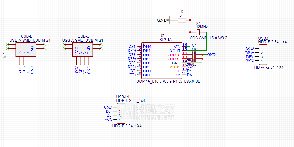

翻车了,立创上找的sl2.1A 焊上不能用电脑提示超过usb…………也就是短路了
手头没有万用表,用led灯试了发现脚都是通的样,
这样去测任意脚都是能点亮led灯,是芯片就这样还是买到坏的了??淘宝买的sl2.1A
这样去测

会不会焊坏了或焊盘短路,会不会电路图和pcb有错误

我那个没焊的测也是这个吊样,没有万用表。没法测脚之间是不是短路的。但是用LED这样测全部都通了。整不明白了
小白建议,去掉R2,再给VCC加几个10UF电容试试,我原先的HUB  VCC没电容,直接带不动,
 楼主| 发表于 2021-12-26 06:50:52 | 显示全部楼层
clchina 发表于 2021-12-26 02:21
小白建议,去掉R2,再给VCC加几个10UF电容试试,我原先的HUB  VCC没电容,直接带不动, ...
r2没焊的,是内置晶振才焊0欧电阻,现在是直接短路情况,不应该这样才对啊

这一看就是短路了,你不会是把芯片焊反了吧?建议上图
 楼主| 发表于 2021-12-26 07:27:56 | 显示全部楼层
没有反,拿个没焊的直接测也是这样的整不明白了,难道芯片坏的。这个便宜芯片不至于翻新啊
