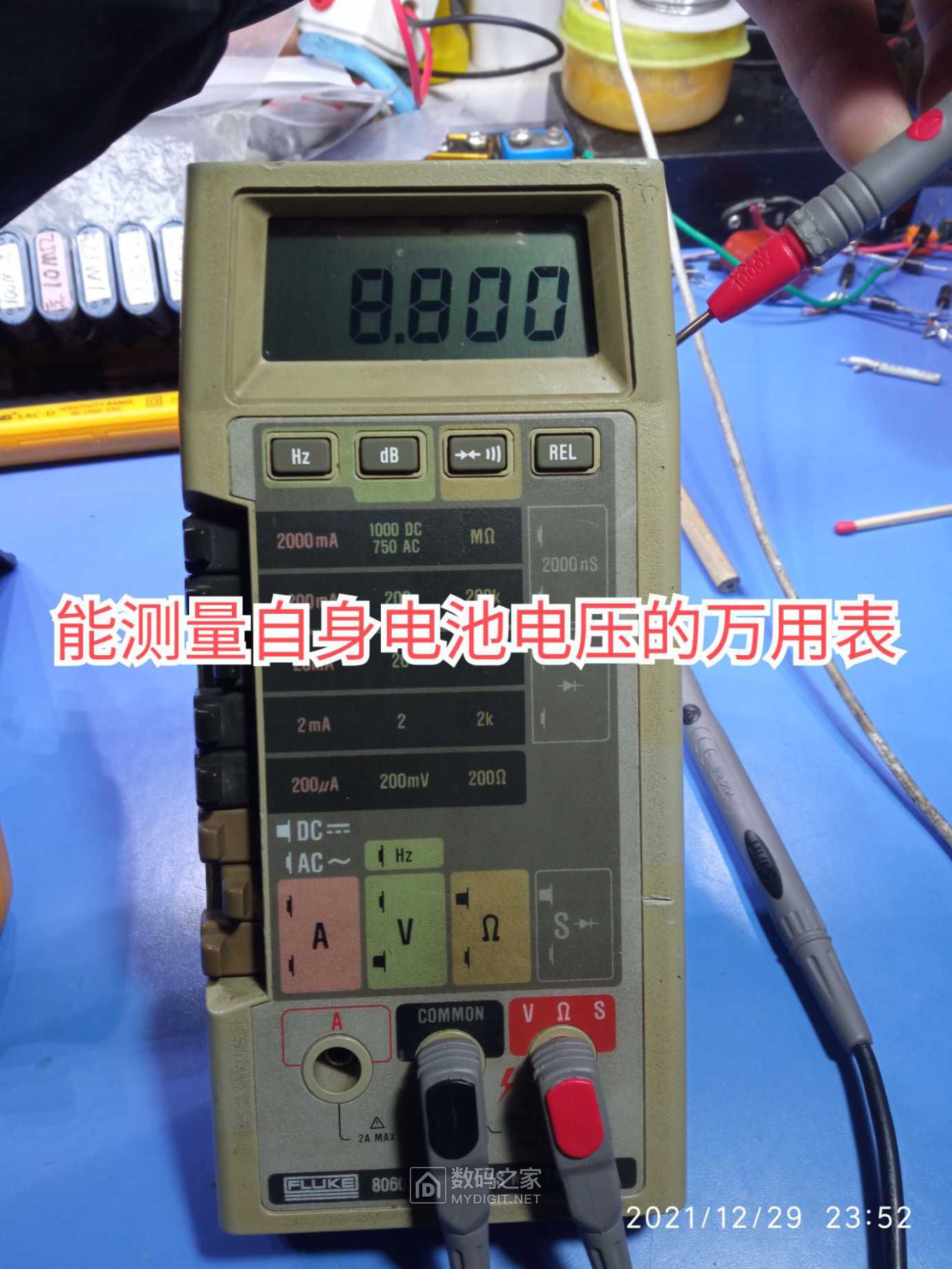

6.为数不多的可以测量自身电池电压的万用表!哈哈;

能测量自身电池电压的万用表

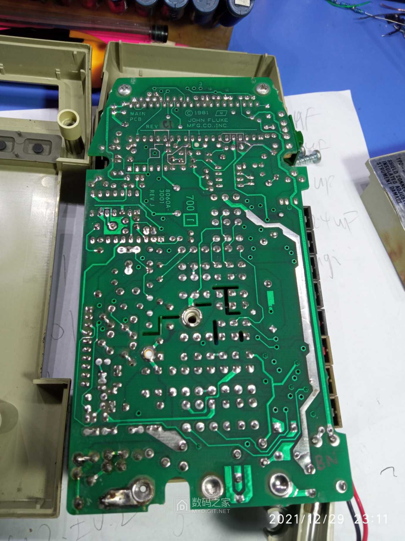

电路板背面
