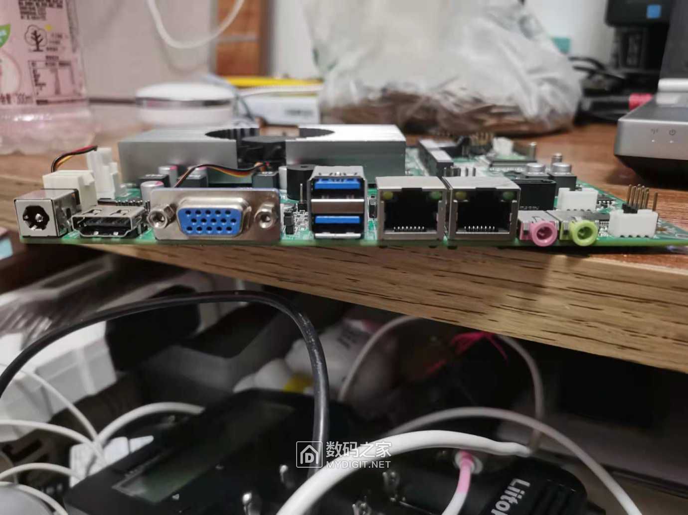

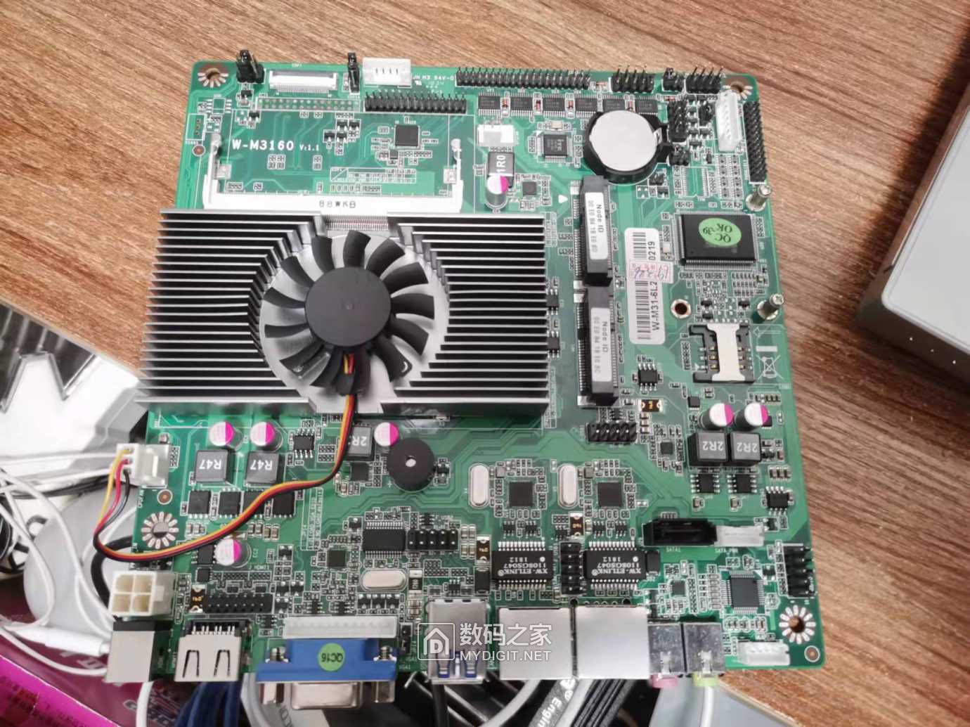

咸鱼闲逛,看见了块主板170*170。
1个SATA接口,单螃蟹千兆,没音频口,150元,板载2个千兆网卡外围原件齐全,与USB接口共用焊盘位。

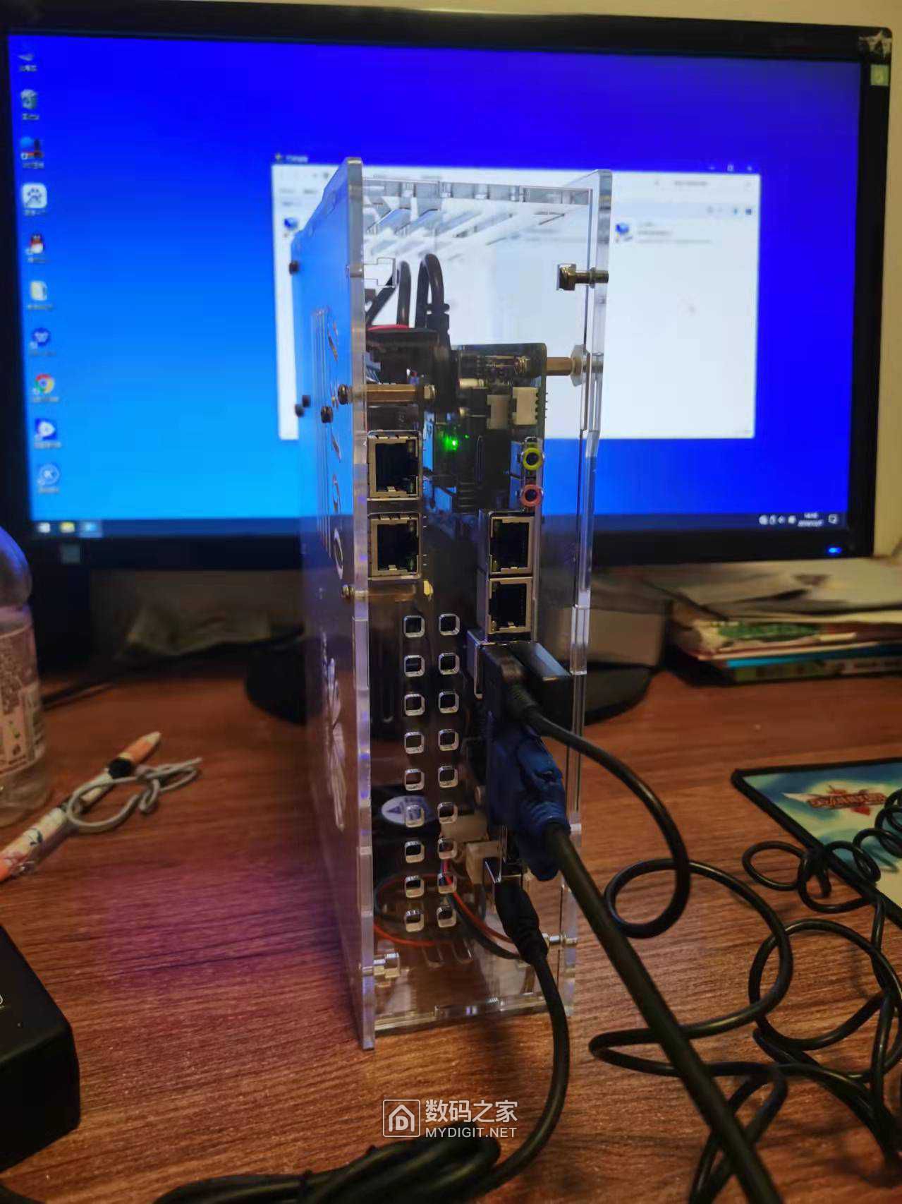

我拆掉USB接口换了一个网口上去,又加上音频插孔上去。
在网上找到一个同版型的,是给广告机用的

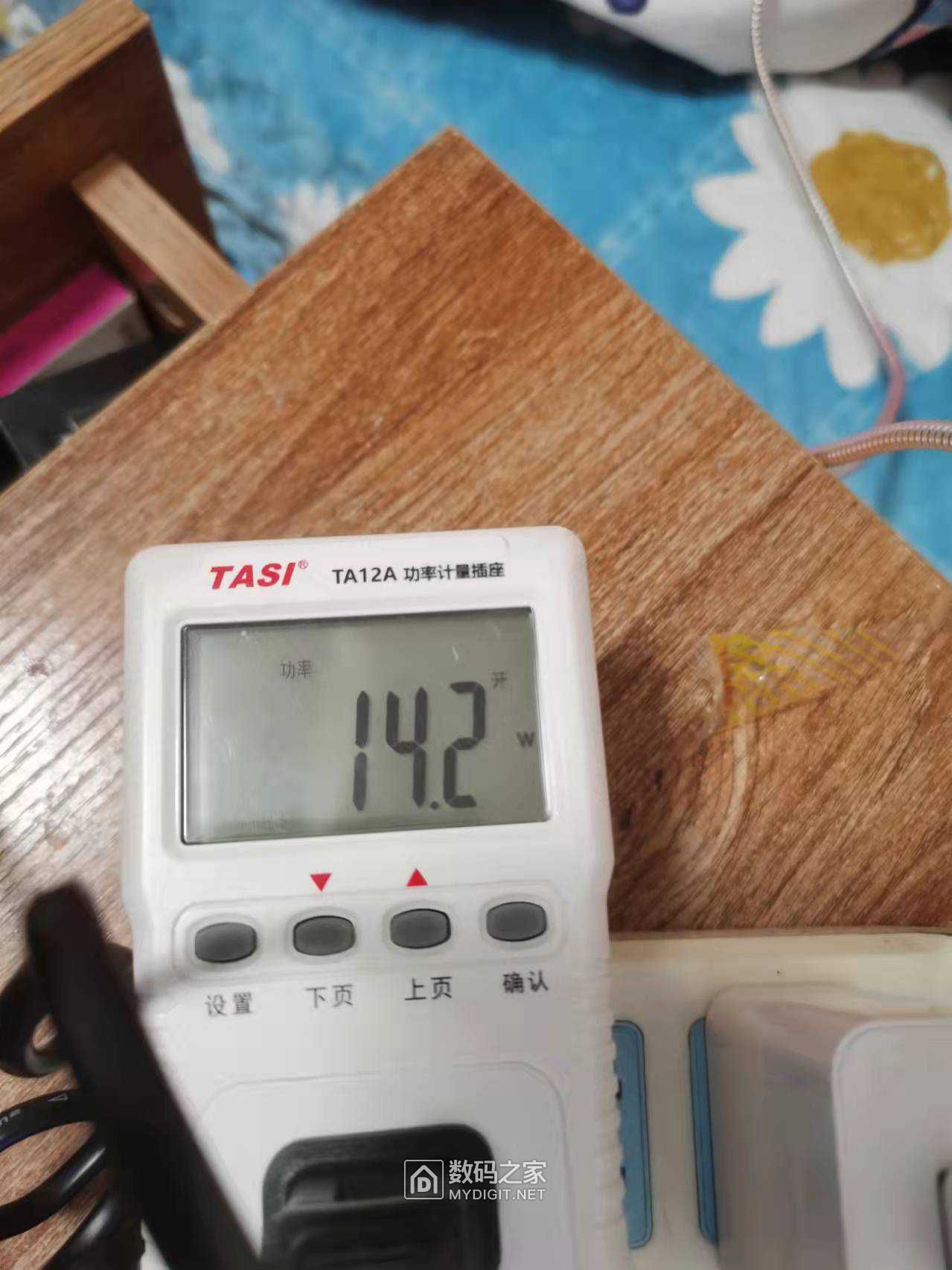

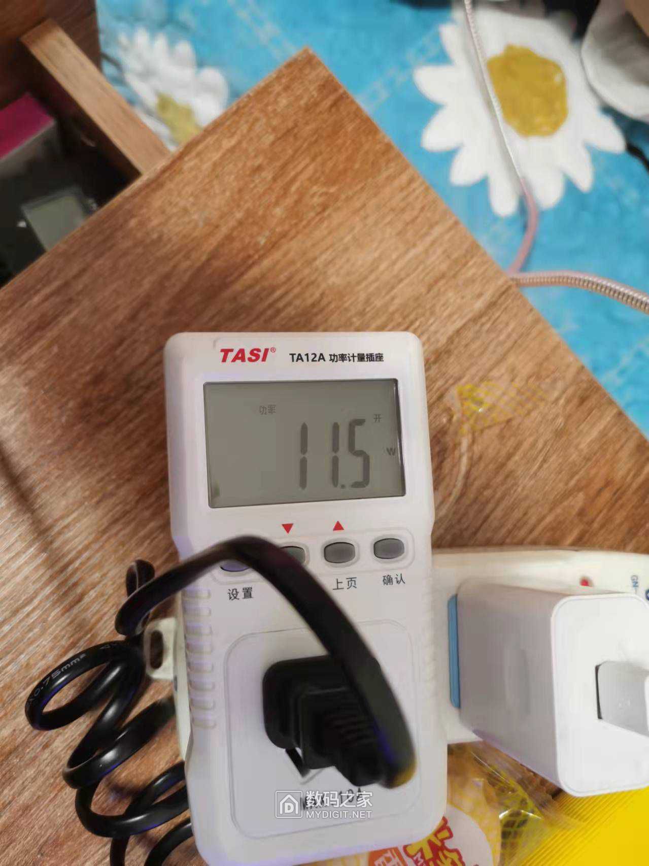

用可调电源供电测试,功耗12V800毫安,用CPUID烤机,最大功耗12V1A。
然后买一个12V5A电源。

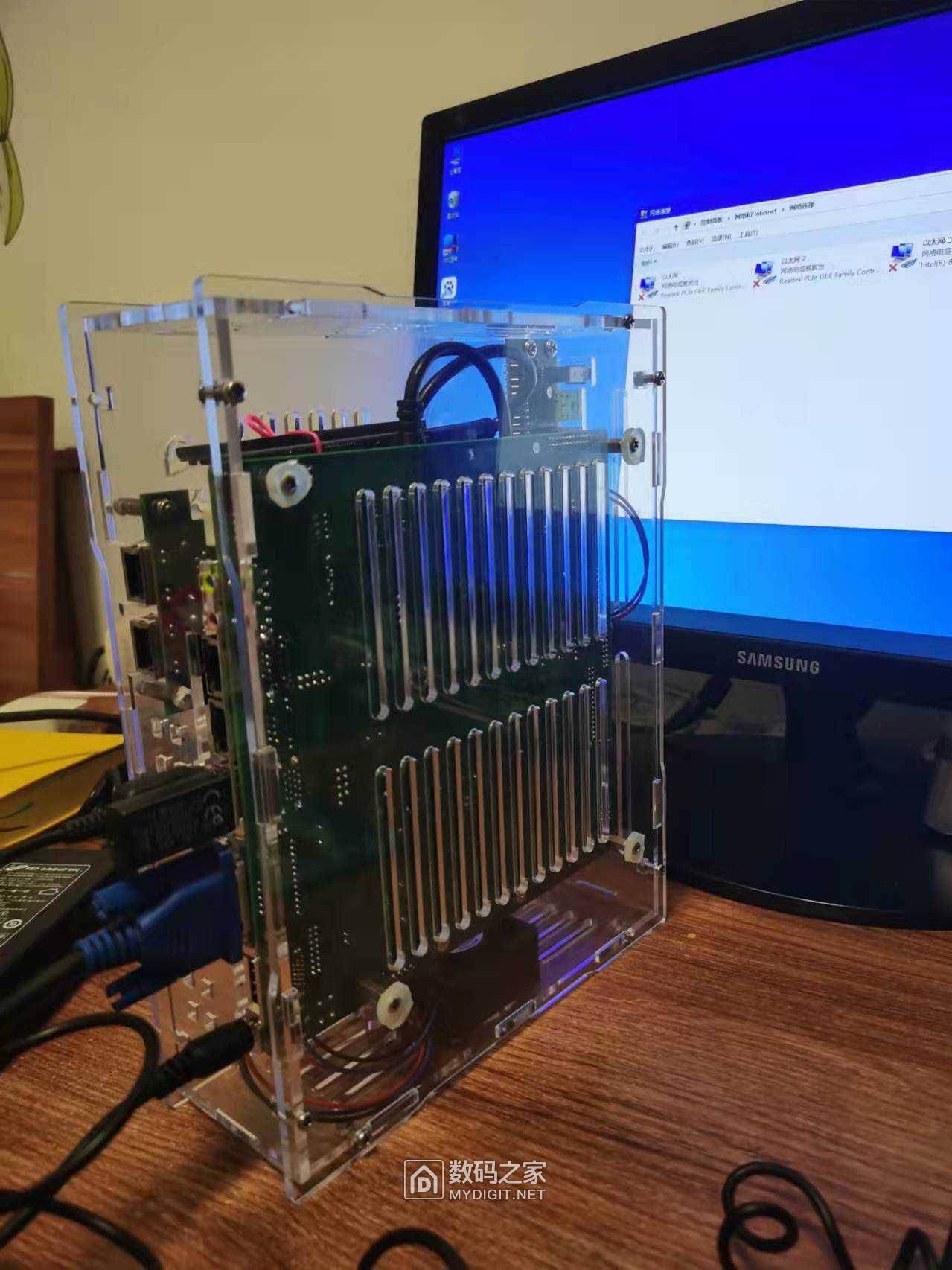

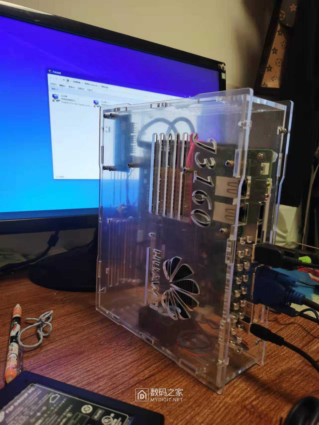

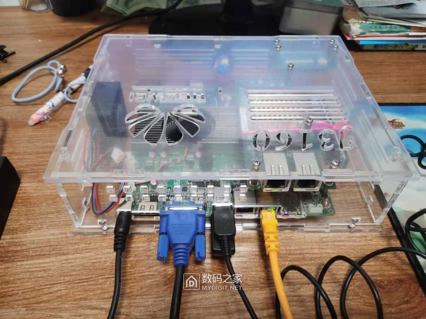

订制一个亚克力外壳,250*200*60
手里有一块Intel双网口的82576网卡,适配进来备用。
上电测试了一下,看1080P的电影很流畅。

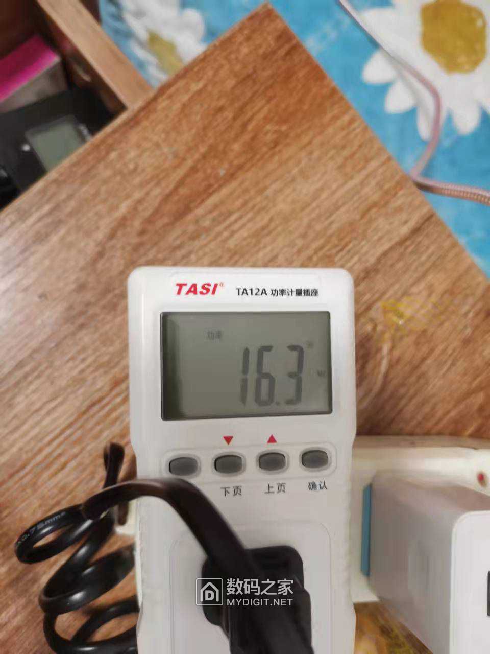

功耗呢,不上Intel网卡的时候,待机11W左右,看视频,测速,在CPU满载的时候功耗达到14W左右了。

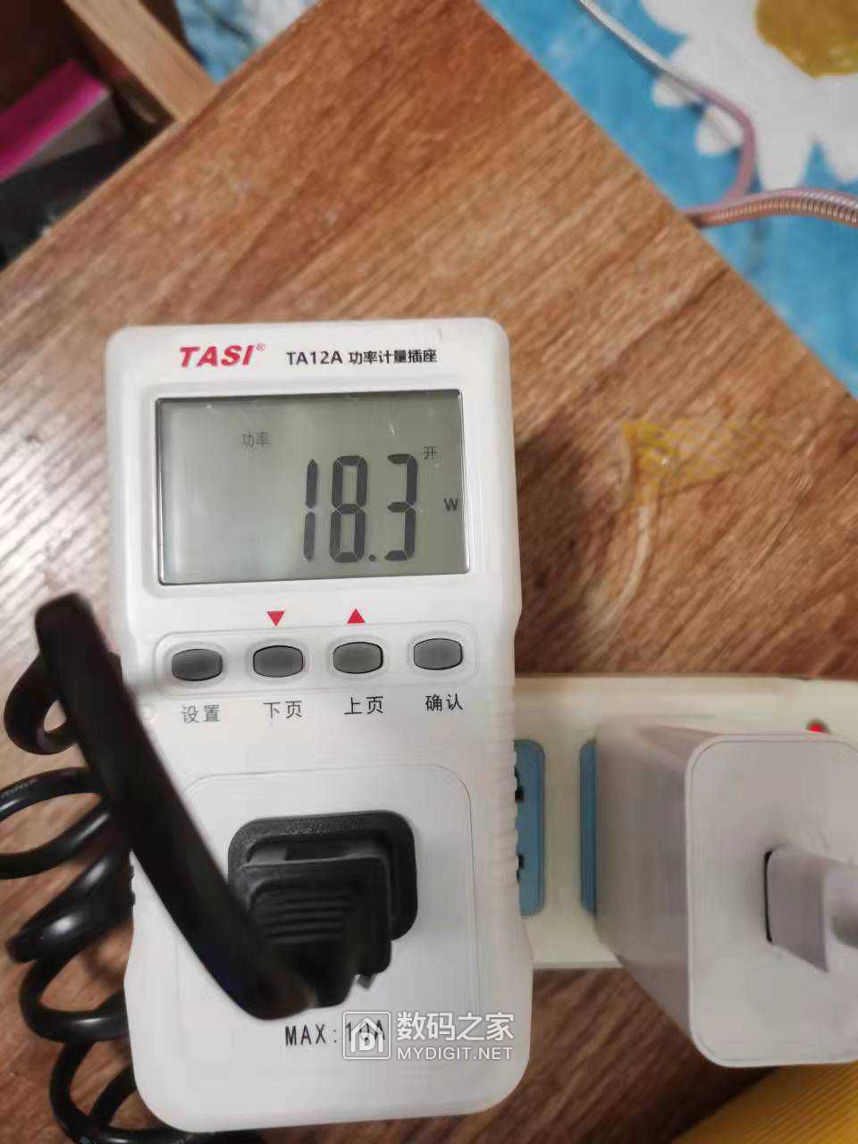

装Intel网卡,然后采用其中一个上网,测试功耗,带机时16W左右,看视频,测速,最大18W左右。
暂时没有条件测试全部网卡开启时的功耗。
外壳螺丝暂时没上满,风扇转速不可调,打算用电阻分压,还没找到合适的。

这个有点拉胯的功耗。是不是开关电源不行啊?
我也是3160,不过没有插显示器和外接显卡,就板载2个lan口,待机越5-7.5瓦

发表于 2022-1-22 00:15:28 | 显示全部楼层
你这风扇是向里面吹的,噪音会慢慢变大,热空气是向上的,风扇最好在上部向外排风,这样可以用更静音的低转速风扇

发表于 2022-1-22 02:57:47 | 显示全部楼层
好家伙  正主就没好好的露个面

发表于 2022-1-22 08:32:25 | 显示全部楼层
拍照水平堪忧啊。想看的都没有展现出来。

 楼主| 发表于 2022-1-22 11:25:13 来自手机浏览器 | 显示全部楼层
我也是3160,不过没有插显示器和外接显卡,就板载2个lan口, ...
电源空载时功率表可没显示出功率,主板现在风扇全速旋转,外围有一个CMO扩展芯片没查到哪个是供电脚,6组com芯片 (电源脚被我挑下来了)加上2个板载网卡,这个功耗确实有点鸡肋呀,J1900的也没这个高,不知道是不是主板有啥问题,现在用的32位温10系统,开谷歌浏览器和酷狗音乐,有时候假死,单独网页看视频还可以,同时操作别的有卡顿现象。感觉没有J1900流畅

 楼主| 发表于 2022-1-22 11:36:47 来自手机浏览器 | 显示全部楼层
ttwang 发表于 2022-1-22 00:15
你这风扇是向里面吹的,噪音会慢慢变大,热空气是向上的,风扇最好在上部向外排风,这样可以用更静音的低转 ...
这个壳子挺大,上盖没有位置装风扇,我留了一个2.5的硬盘位置,侧面的风扇挑低转速起到通风作用就好了,按理说低功耗不加主动散热都可以的,怕夏天里边空气流通慢,闷热。
 楼主| 发表于 2022-1-22 11:39:00 来自手机浏览器 | 显示全部楼层
曾经真的爱过 发表于 2022-1-22 00:44
有点贵   没回好看系列机箱
没挡板,现成的金属机箱空间小,没法扩展其它东西,DIY能按自己想法预留一些空位。
 楼主| 发表于 2022-1-22 11:40:13 来自手机浏览器 | 显示全部楼层
kkklove 发表于 2022-1-22 01:16
VGA口差评
有一个HDMI接口,暂时没测试这个口能不能用。

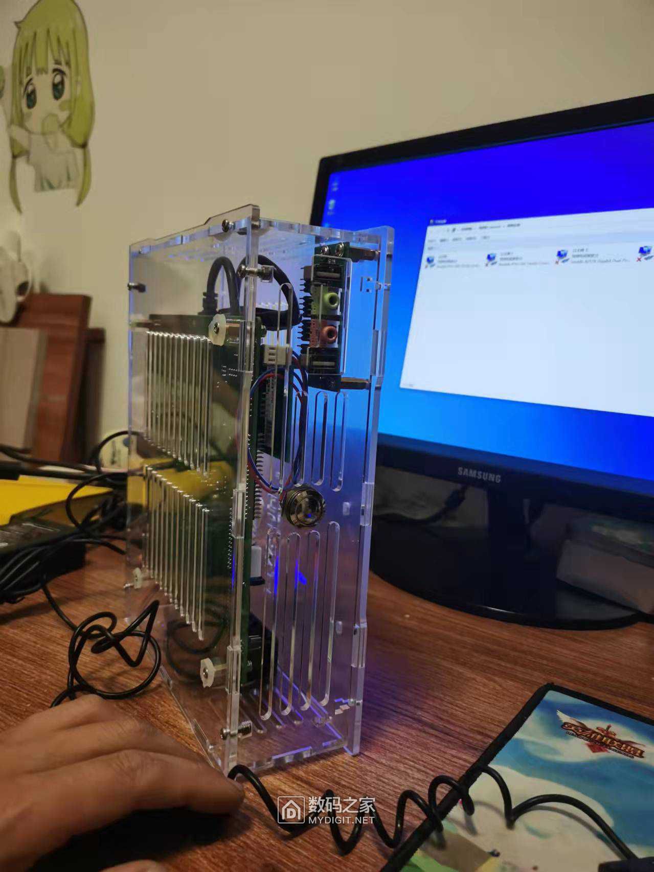

 楼主| 发表于 2022-1-22 11:41:10 来自手机浏览器 | 显示全部楼层
天空中的污渍 发表于 2022-1-22 02:57
好家伙  正主就没好好的露个面
哈哈,屋里灯光太强,拍正面全是反光,电路板都看不见,来几张侧脸吧
