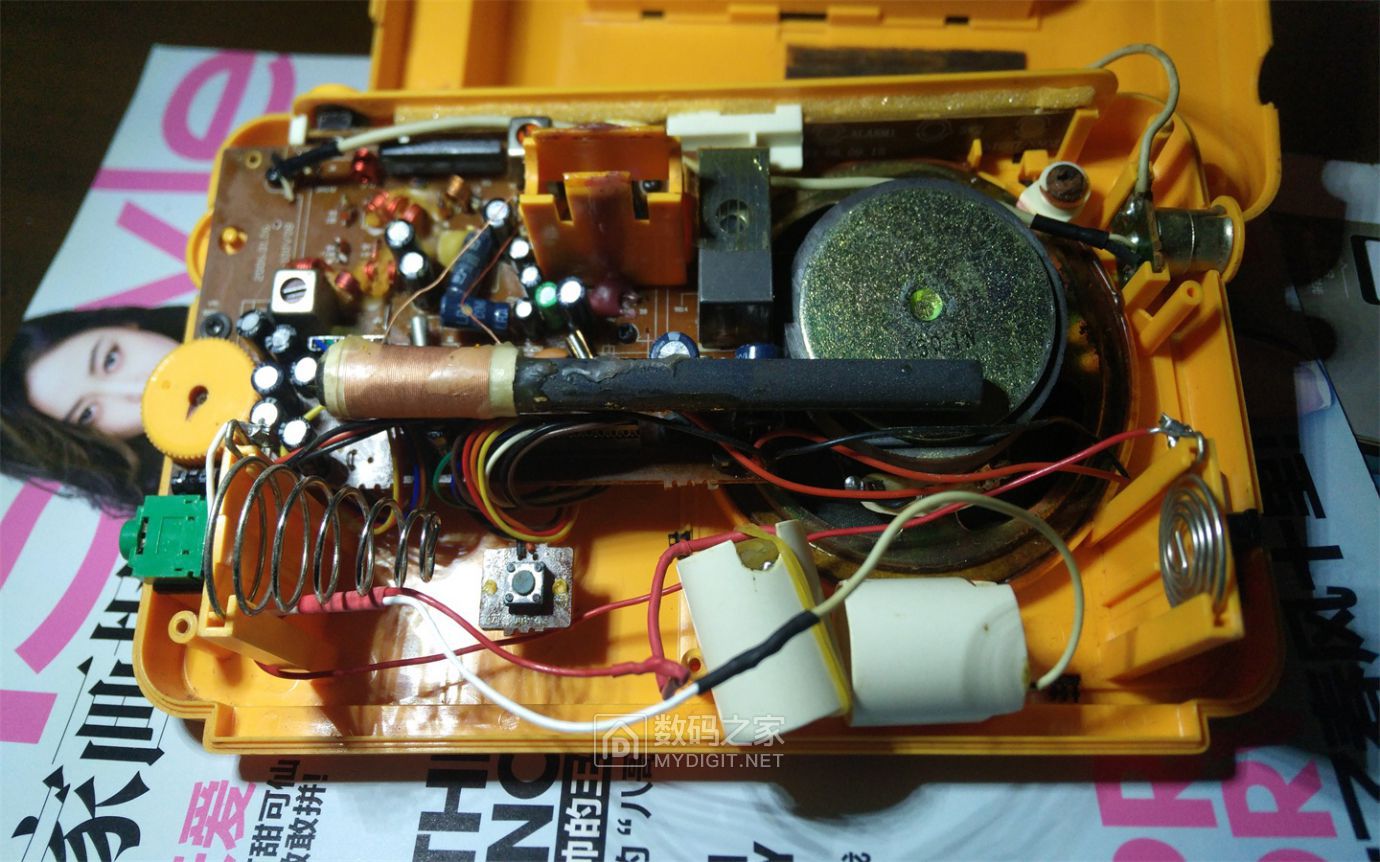

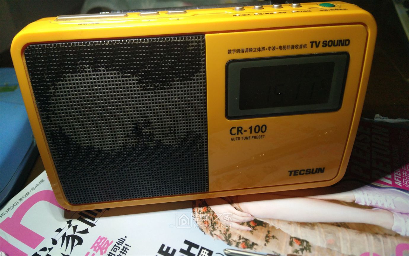

调谐故障,音量电位器杂音。

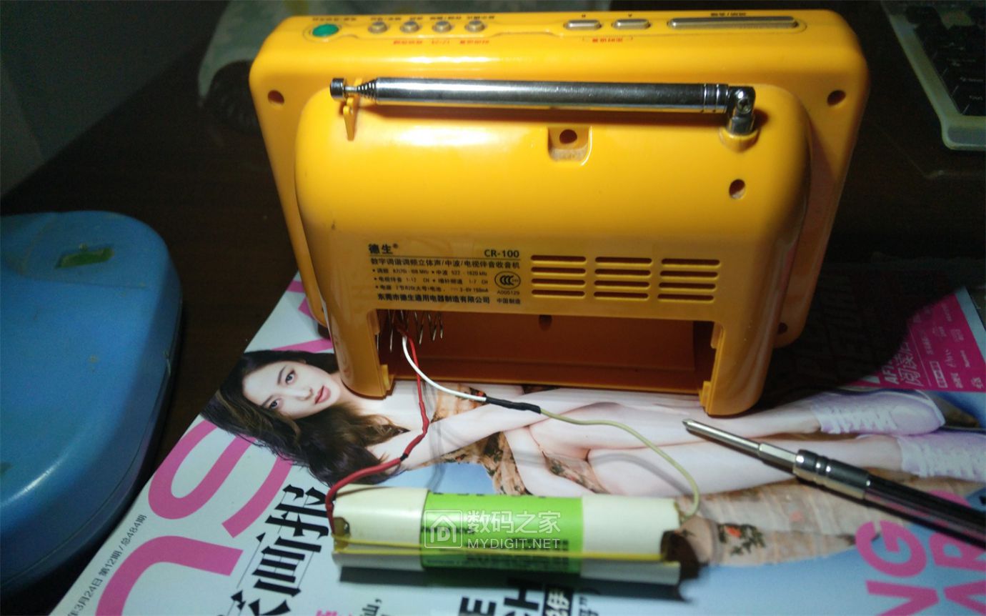

这机子使用最多,早换锂电了。
拆开

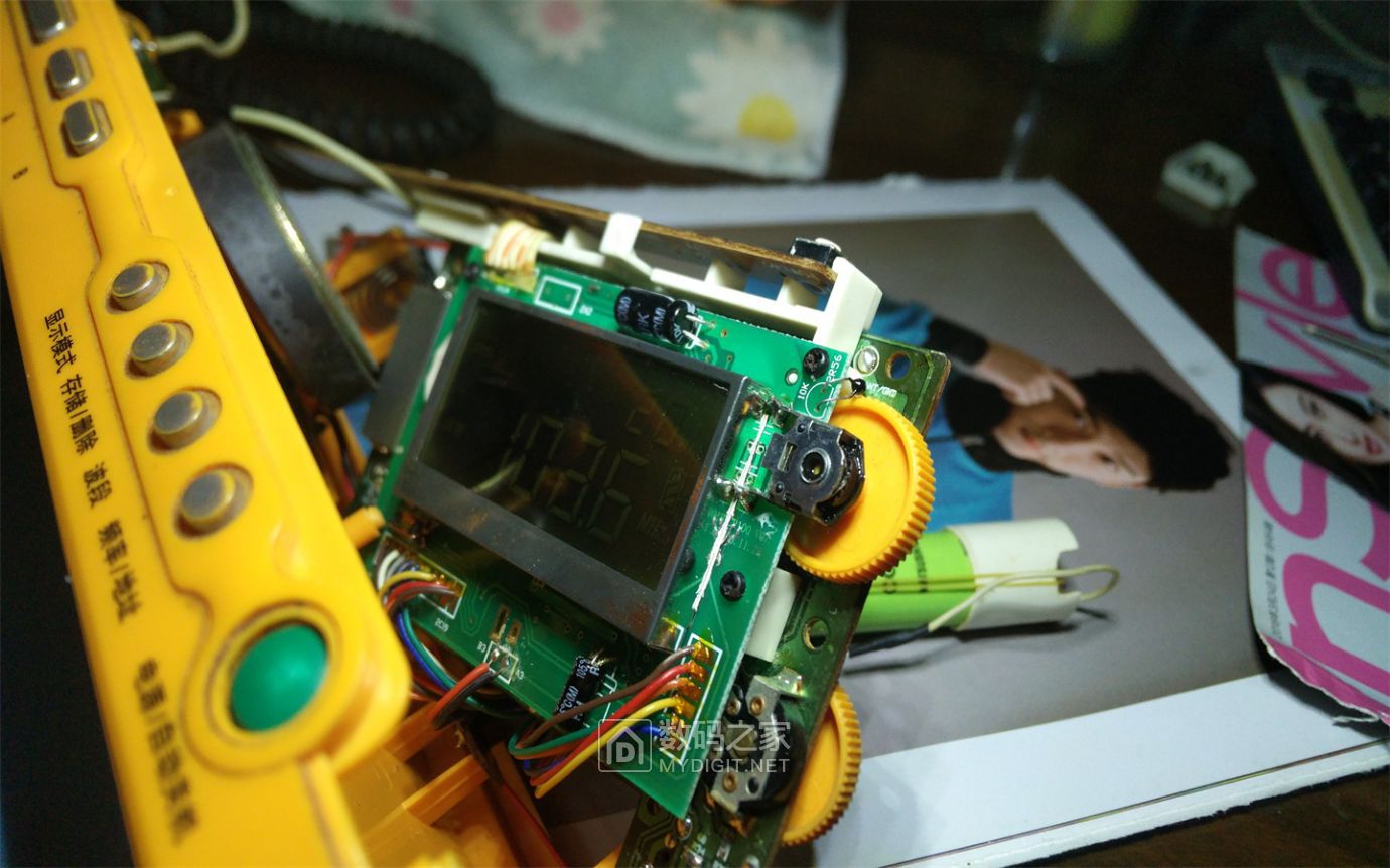

调台元件,与鼠标里面编码器差不多。参照鼠标滚轮,这零件应不容易坏。
缺油,加润滑脂。

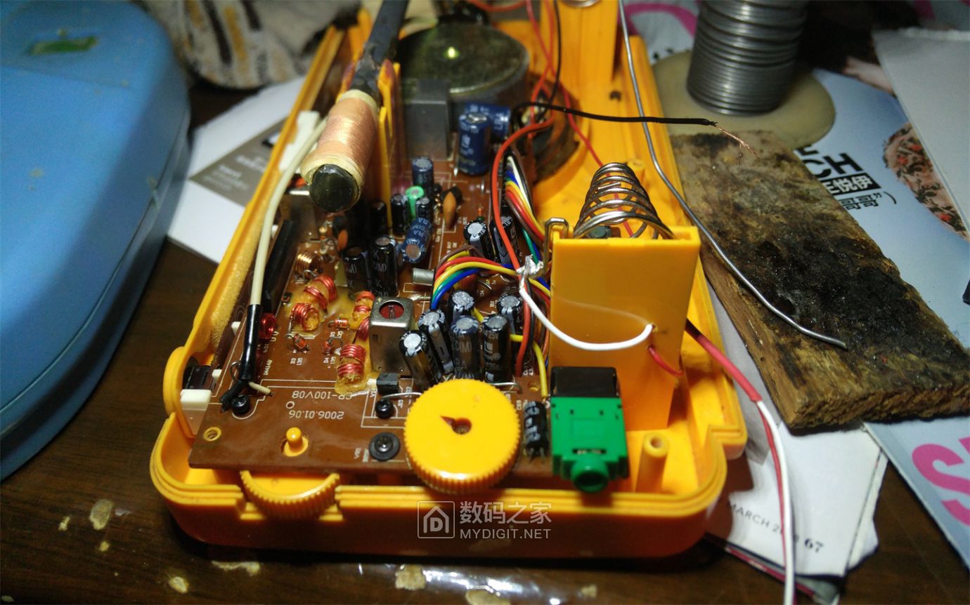

音量电位器加加润滑脂。
装好,搞定。
天气很冷,气温只有12度。

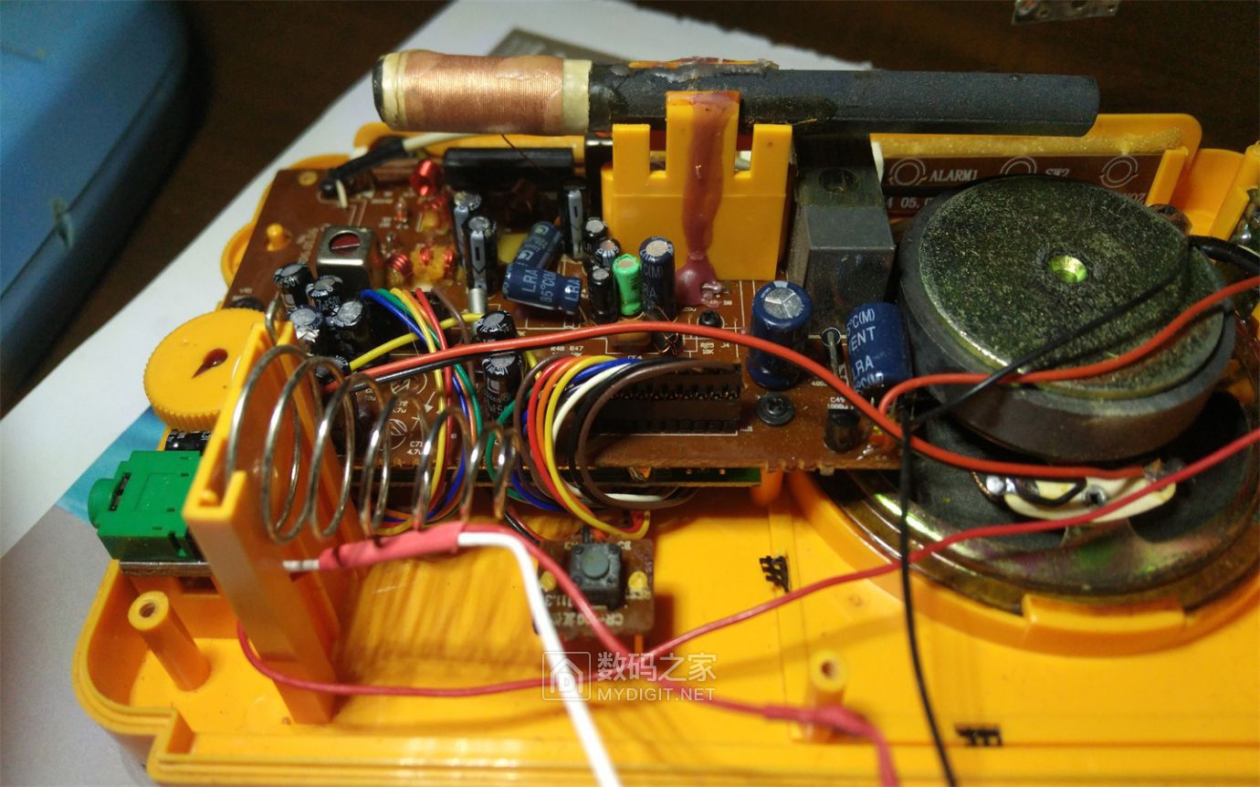

发表于 2022-2-22 15:09:13 | 显示全部楼层
这内部做工真 不忍直视。。
发表于 2022-2-22 15:16:16 | 显示全部楼层
sunnyquan 发表于 2022-2-22 15:09
这内部做工真 不忍直视。。
德生历来做工都惨不忍睹,可是用起来又没什么问题
发表于 2022-2-22 15:34:59 | 显示全部楼层
德生,怎么说也是国产历来响遍中国大地的品牌,不懂为何内部做工就是这么差??????难不成只要求能响就行???????
如果收音机做工,就是这么摆元件、焊接工艺,才能收到电台,那么日产的品牌,为元如此规整、养眼,收音效果也不比德生差,实属不解.........
德生高端机型也是如此
德生机,买来就别拆、也别百度拆机图.........不然会伤情感、情怀........
发表于 2022-2-22 15:46:45 | 显示全部楼层
电池筒做得很好
回复 支持 0 反对 1
发表于 2022-2-22 15:58:39 | 显示全部楼层
内部连线怎一个乱字了得
发表于 2022-2-22 16:19:10 | 显示全部楼层
低档机,就这个样子。

sdaviy 发表于 2022-2-22 15:46
电池筒做得很好
谢谢!4分线管还是太细,小鬼子绿皮18650可以,国产锂电套不进去。
准备改,用可乐瓶盖再做,可口可乐红色瓶盖为正,百时绿色瓶盖为负。

发表于 2022-7-13 13:57:42 | 显示全部楼层
a0815 发表于 2022-2-22 15:34
德生,怎么说也是国产历来响遍中国大地的品牌,不懂为何内部做工就是这么差??????难不成只要求能响就 ...
这句话逻辑表达有点问题,应该是 ”不比德生好“
工艺不是影响收音质量的关键因素,是电路的参数设计、元件的质量和生产调试等诸多因素
发表于 2022-7-13 14:00:59 | 显示全部楼层
编码器如果质量差,也是很容易坏的,表现就跳动,调大会偶尔变成调少,调小变成调大
发表于 2022-7-13 14:20:37 | 显示全部楼层
这个线路板实在提不起兴趣,差太远了
