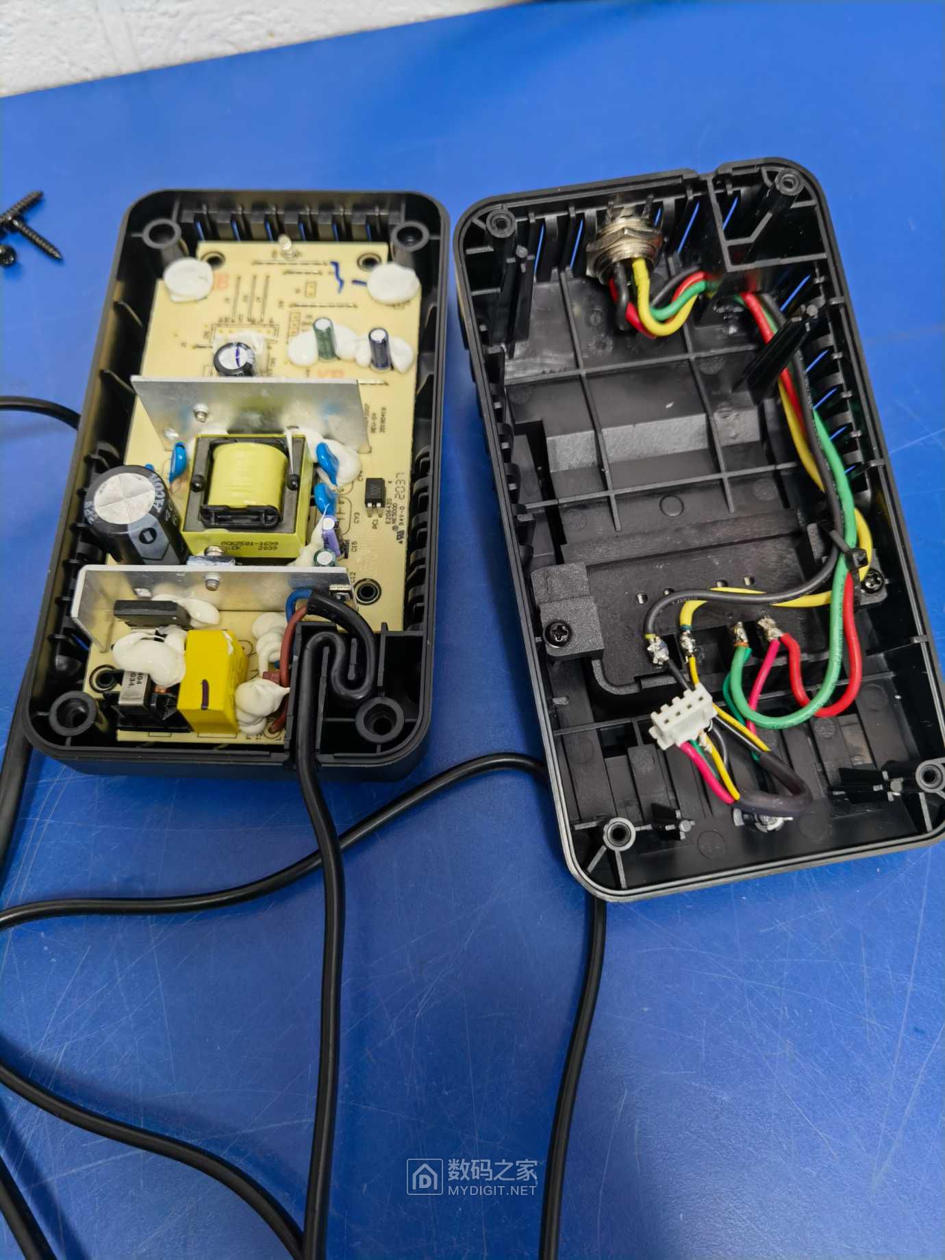

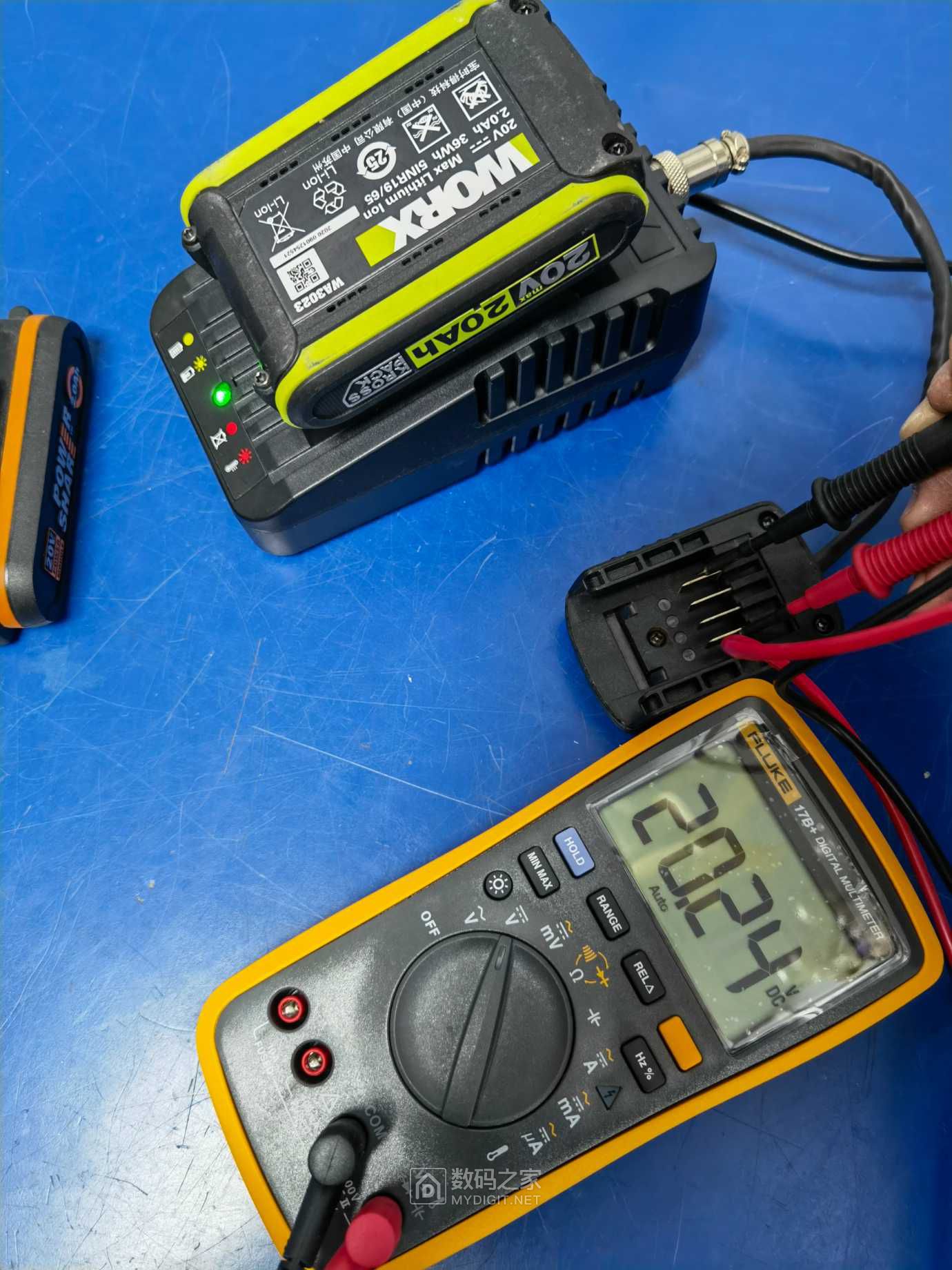

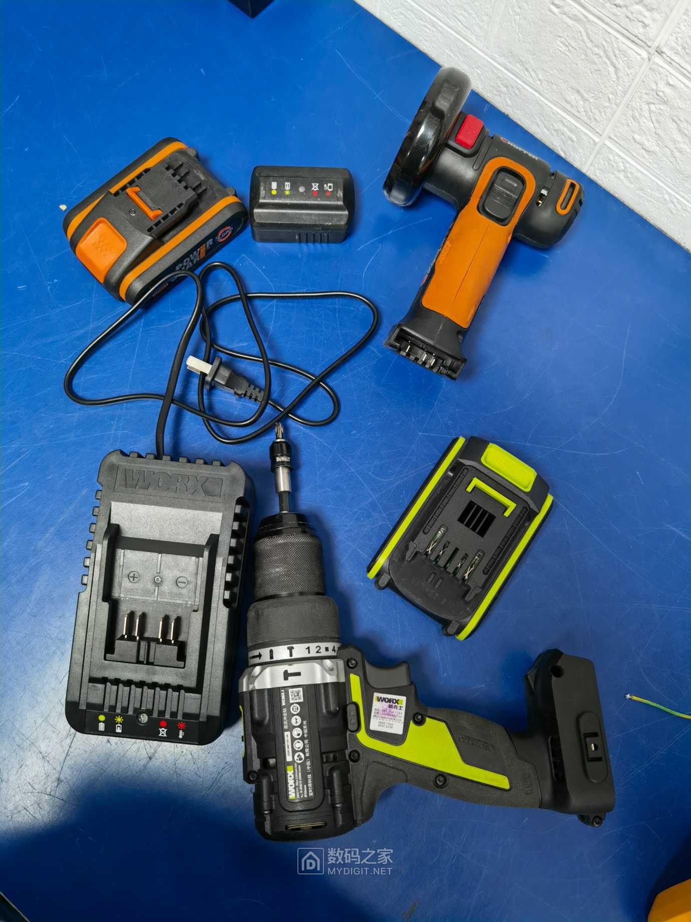

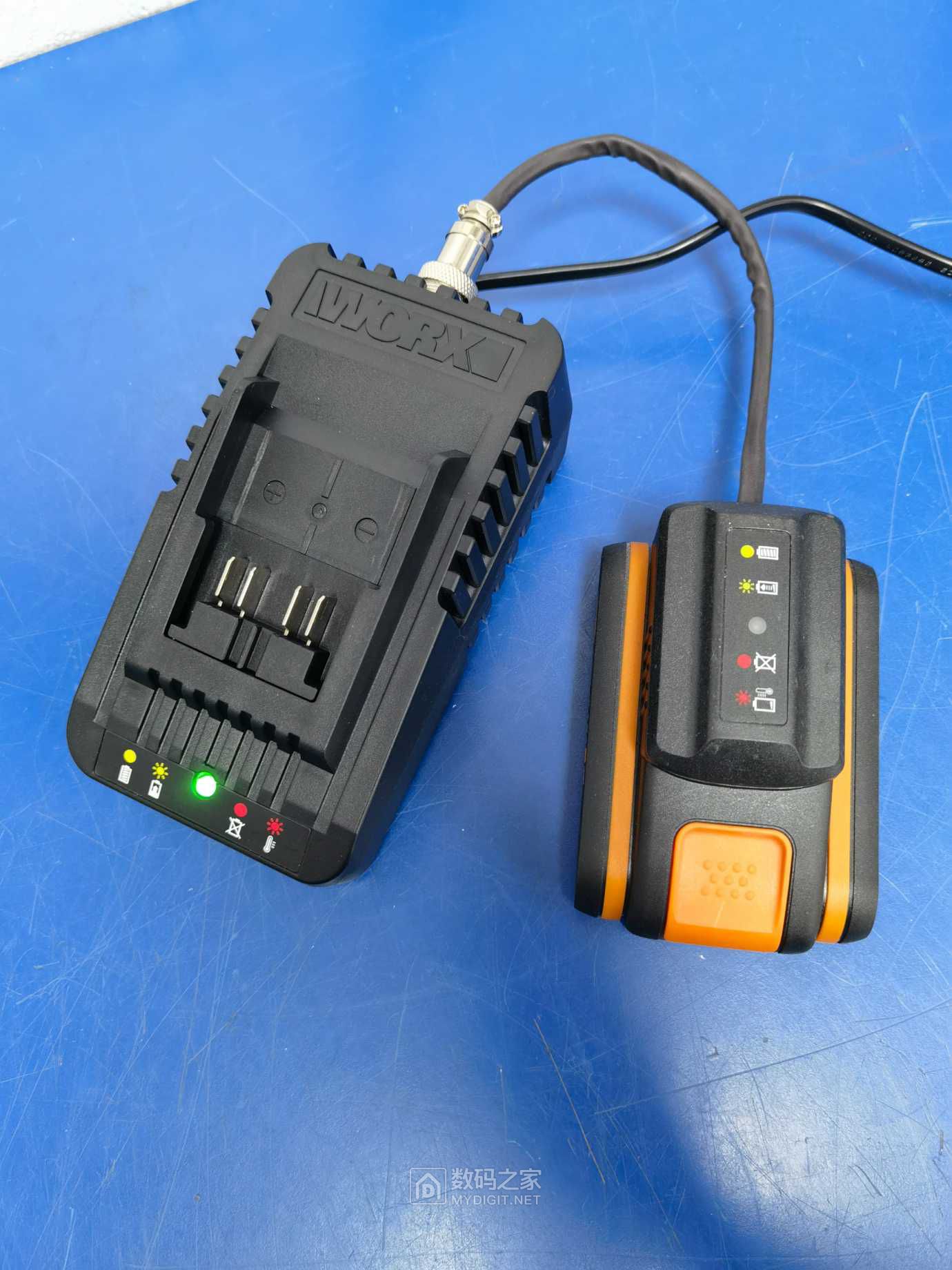

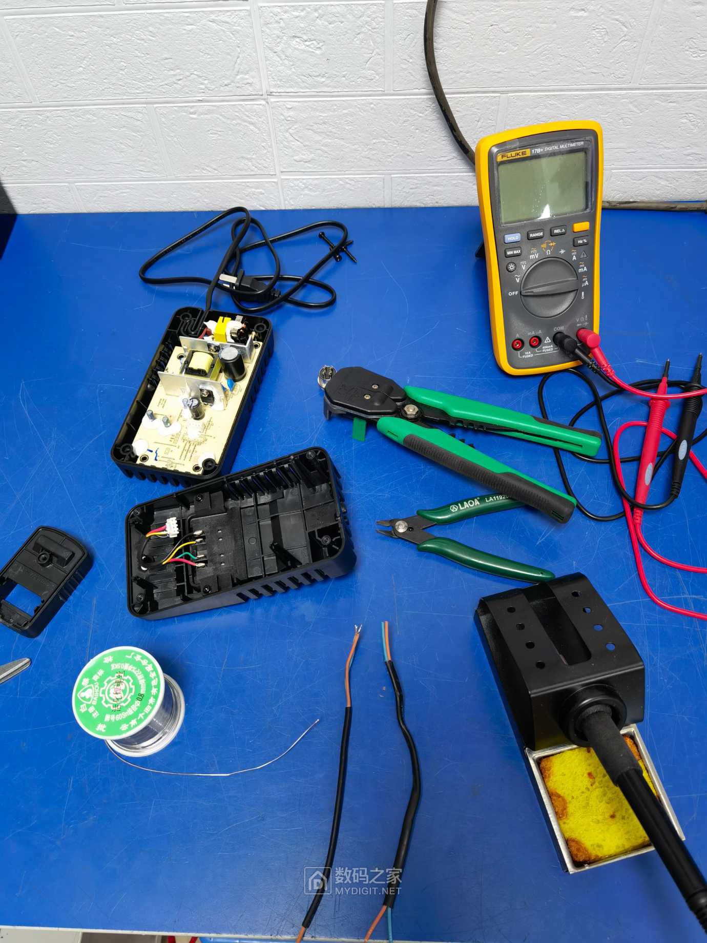

橙色mini角磨机充电器坏了,已有几个大脚电池和充电器,就不想重新买小脚充电器了。
刚好手头有4芯航空插头,把坏的橙色慢充拆掉接上,一个充电器可以两用了,省钱又省事。
还可以找块T12烙铁主板接上插头直接用电池供电,一把无线焊台也出来了
WORX WA3023
WORX WA3023

这是把座充改成线充了?

航空插头好评,小脚板充电器里面的电路可以拆出来了
