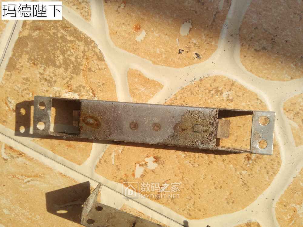

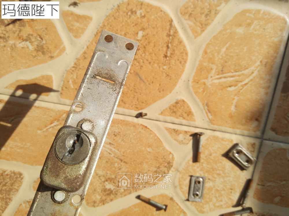

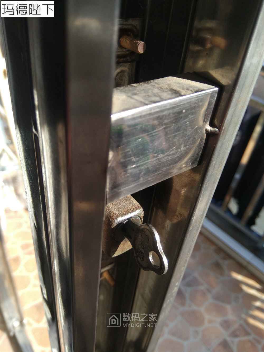

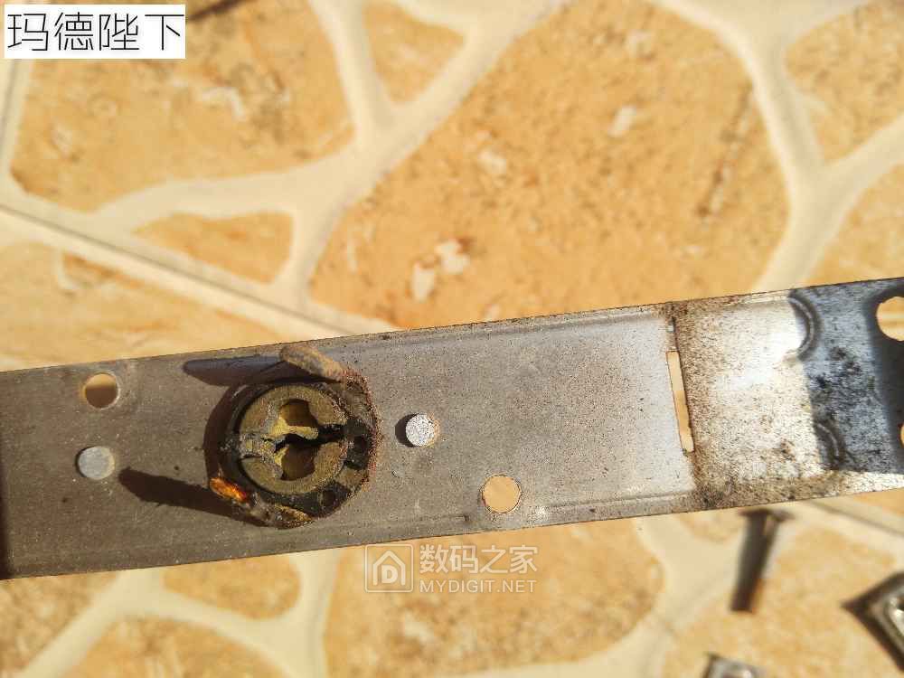

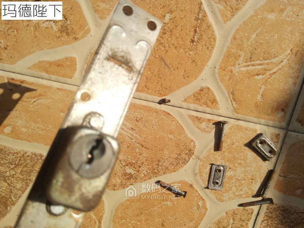

栅栏门的锁,钥匙拔不出来了。。。
折腾了会,终于拔出来了,赶快给修修吧。。。
拆下来

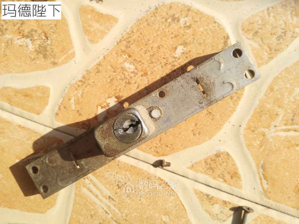

锁芯不是铜的,万恶的锌合金。。。涂的铜色。。
还裂开了。。。

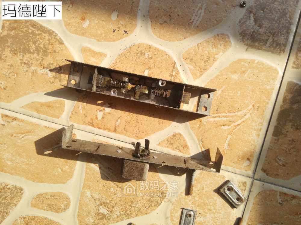

锁舌

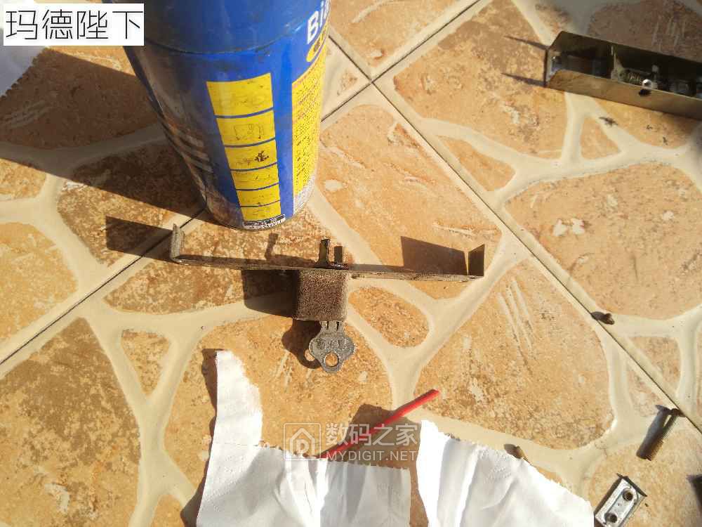

喷神油进去清洗下,锁孔。。。
其实原因就是 以前 锁头转动不灵活了,滴了菜油。。。
没错就是菜油。。。开始润滑还好。。
现在这菜油半干了将 锁里面的小铜柱粘住了,
钥匙就不好拔出来了,现在用神油清洗了就好了。。。
