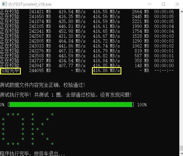

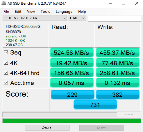

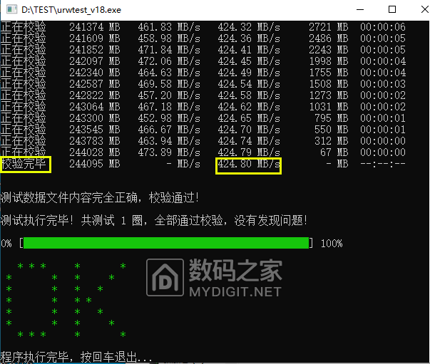

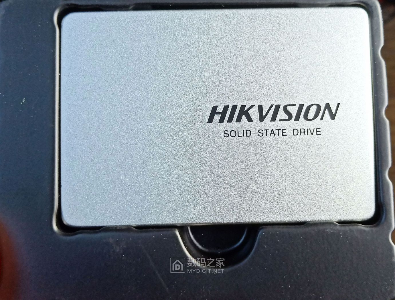

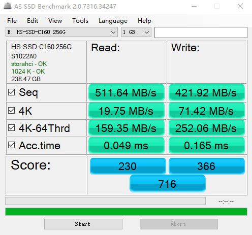

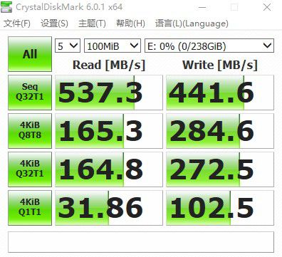

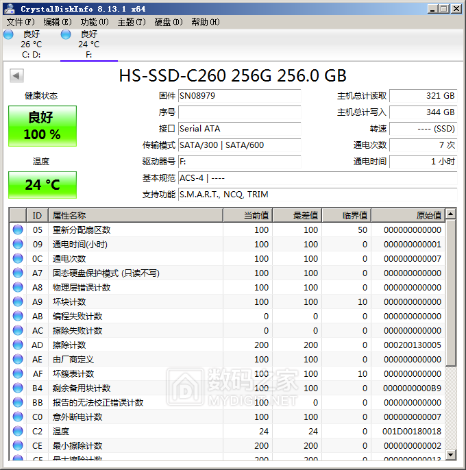

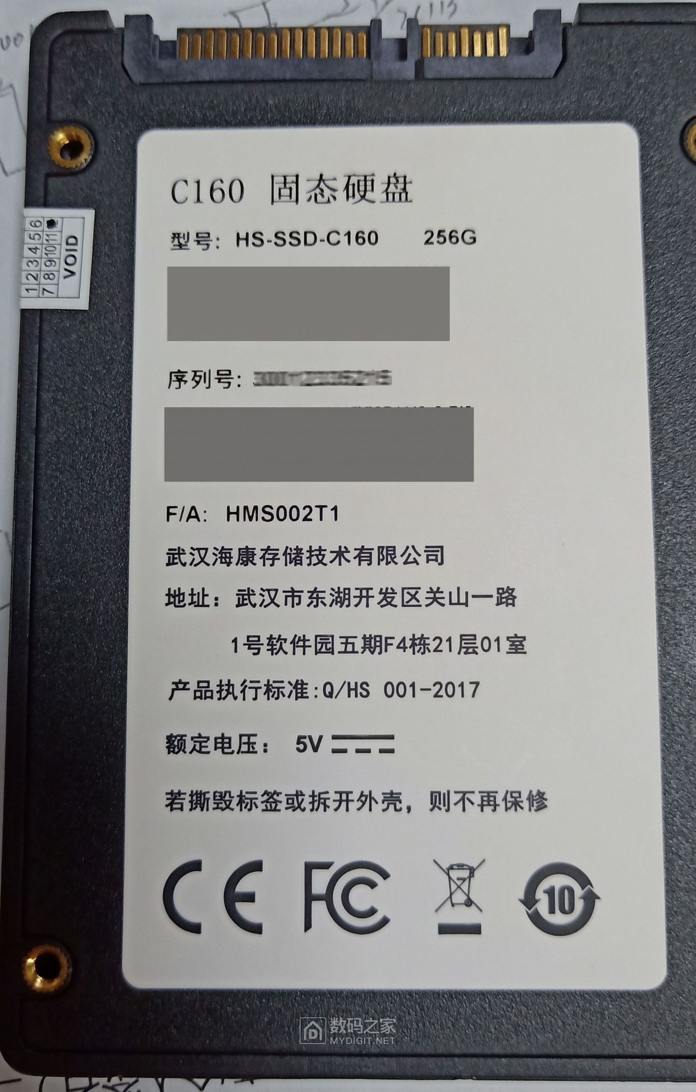

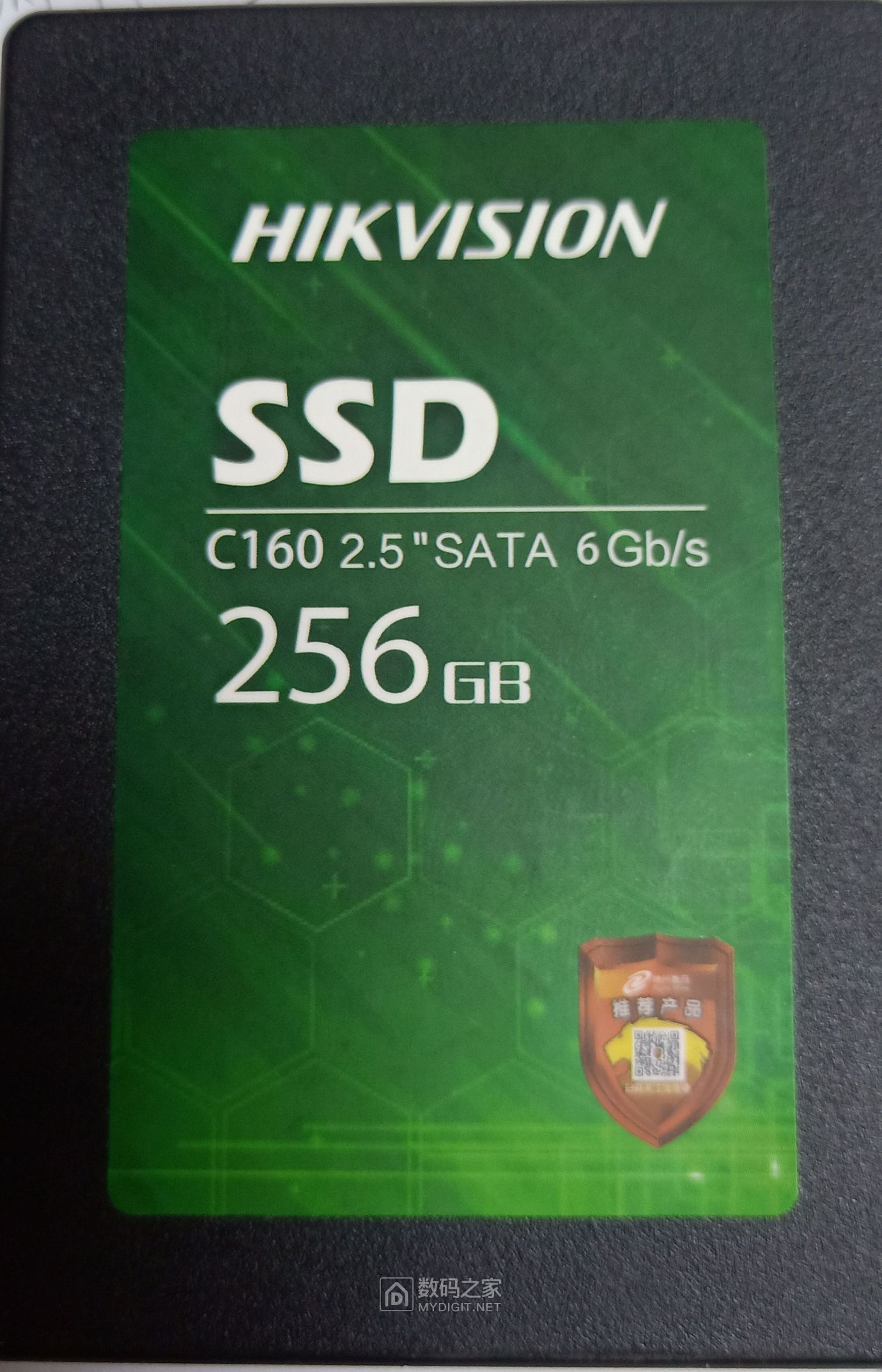

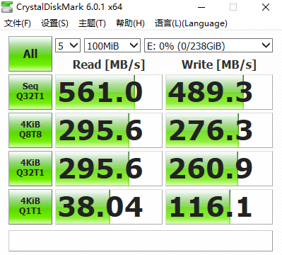

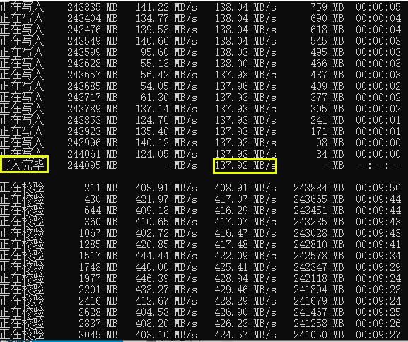

这个盘用在笔记本上,分为两个区,差不多3年,有一天突然不能进入系统,就拿下来
挂在台机上,系统分区不可见了,备份好资料后,分为一个区,测试一下

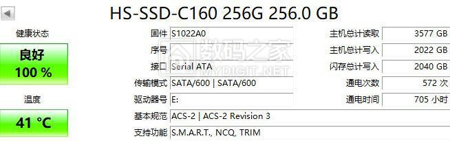

使用时间不算长
其它软件测试

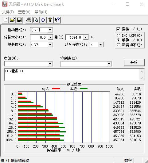

似乎还不错

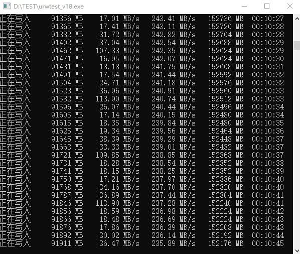

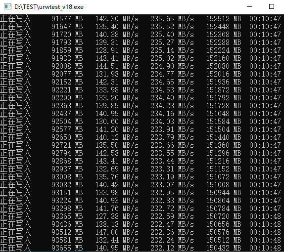

跑圈就发现问题了
写入时不稳定
写入平均速度
读出还行

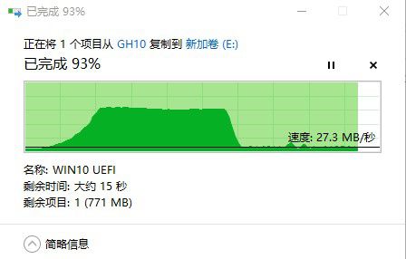

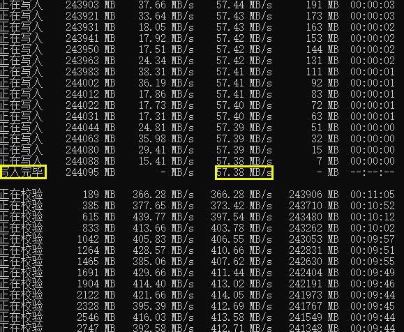

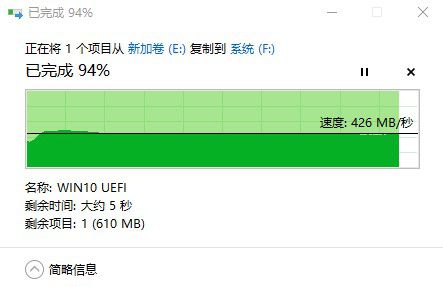

拷贝个大文件试试
写稿情况
读出情况

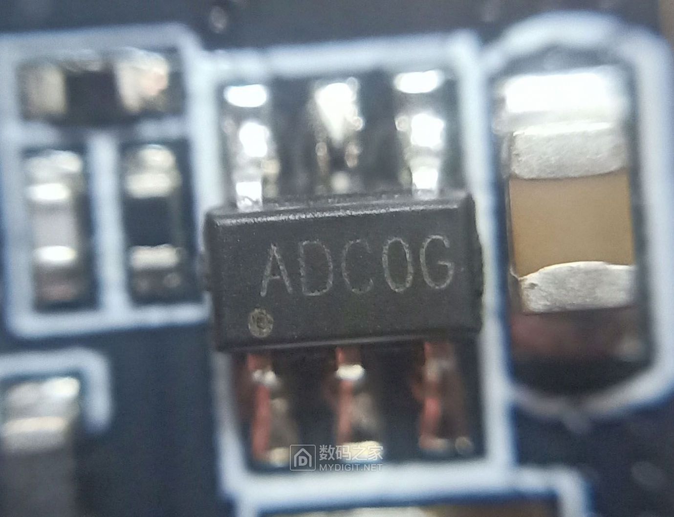

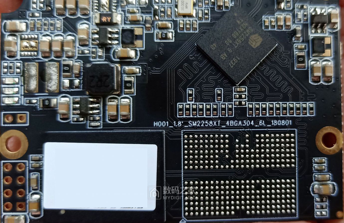

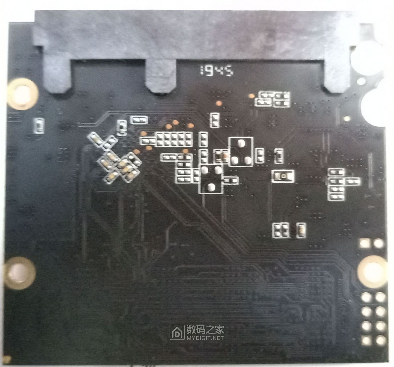

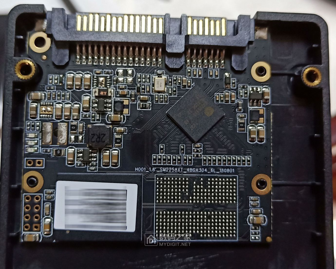

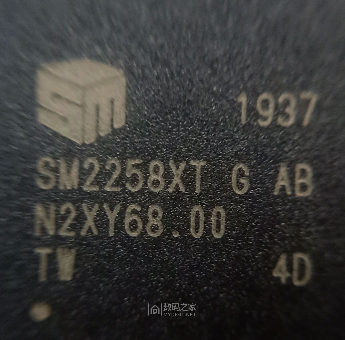

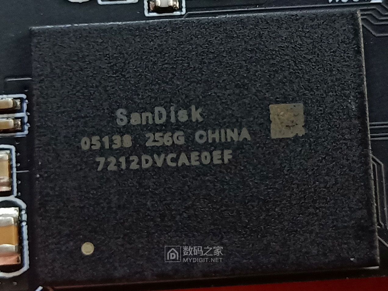

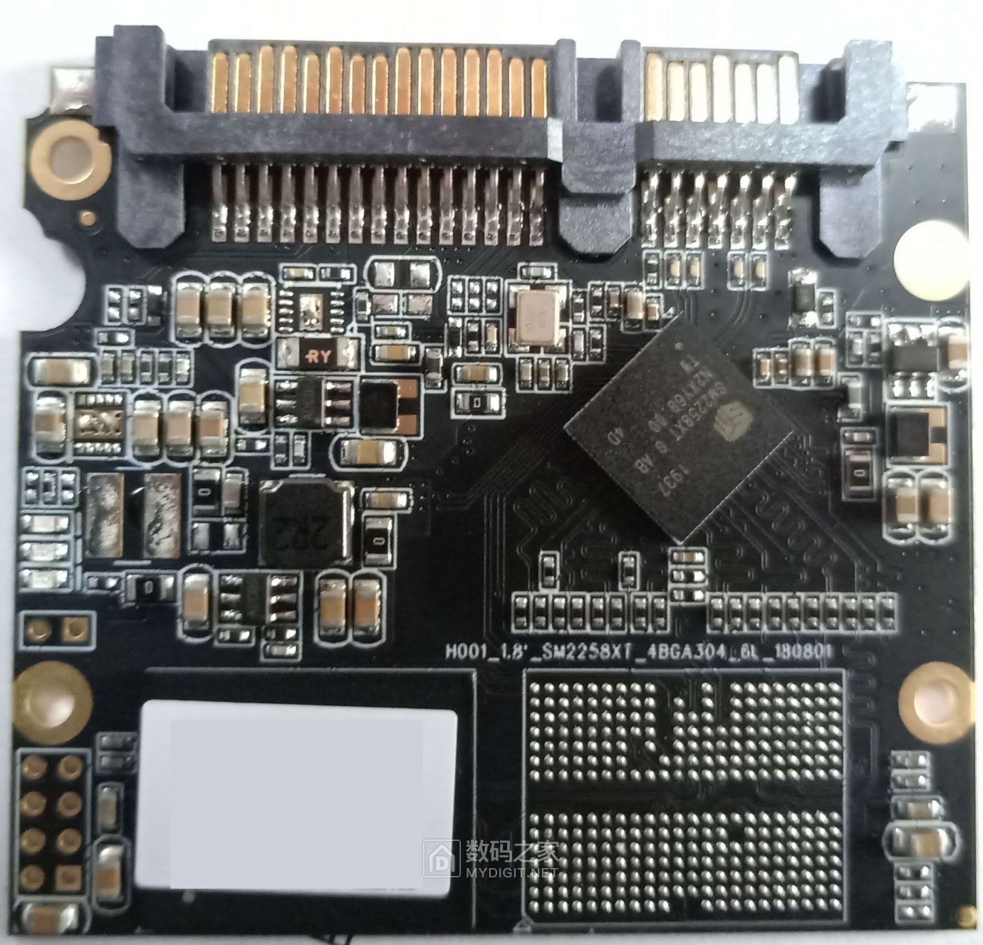

拆开看下,不行就重新开卡

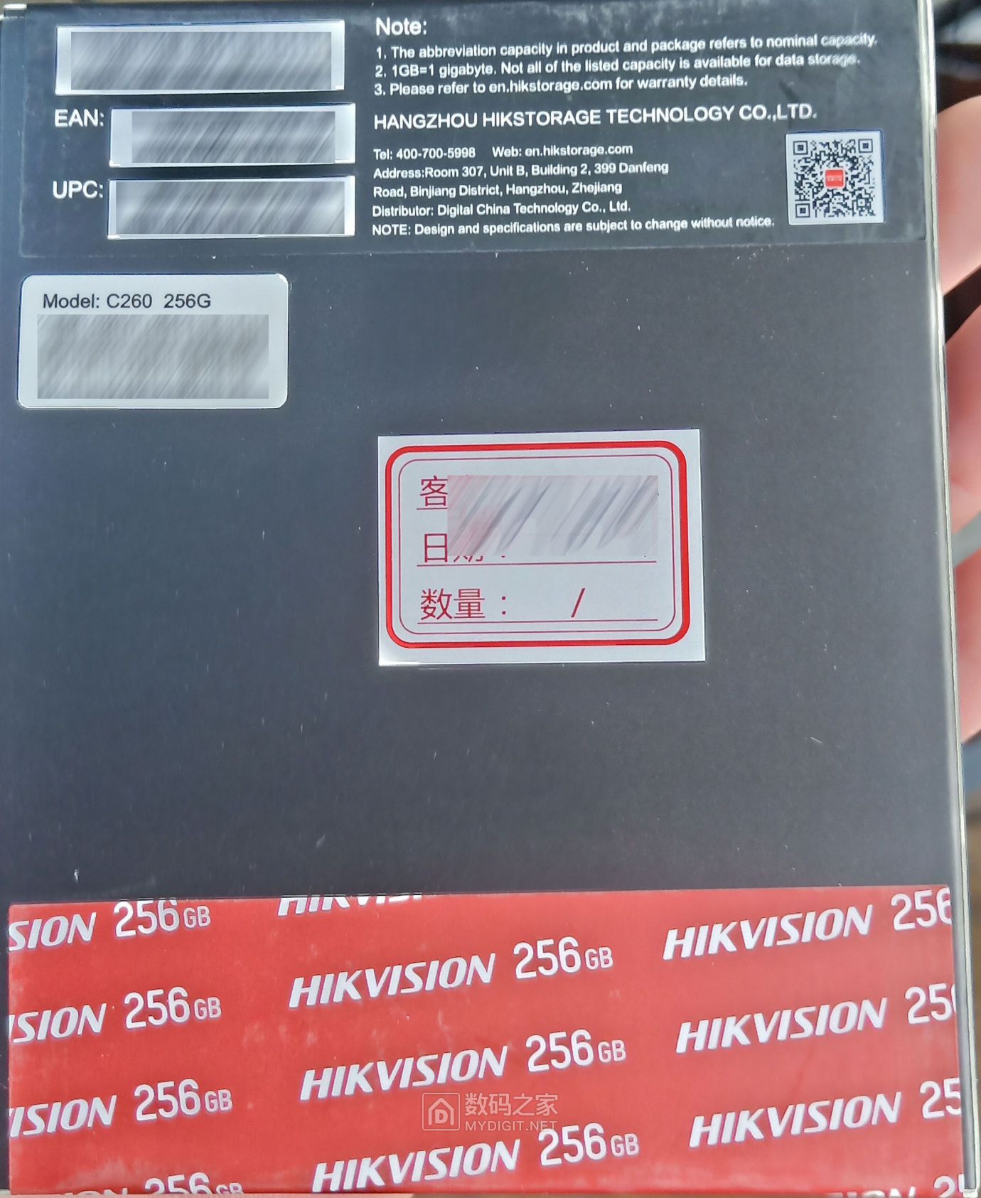

后来想问售后要些开卡资料,不想此盘还在保内。

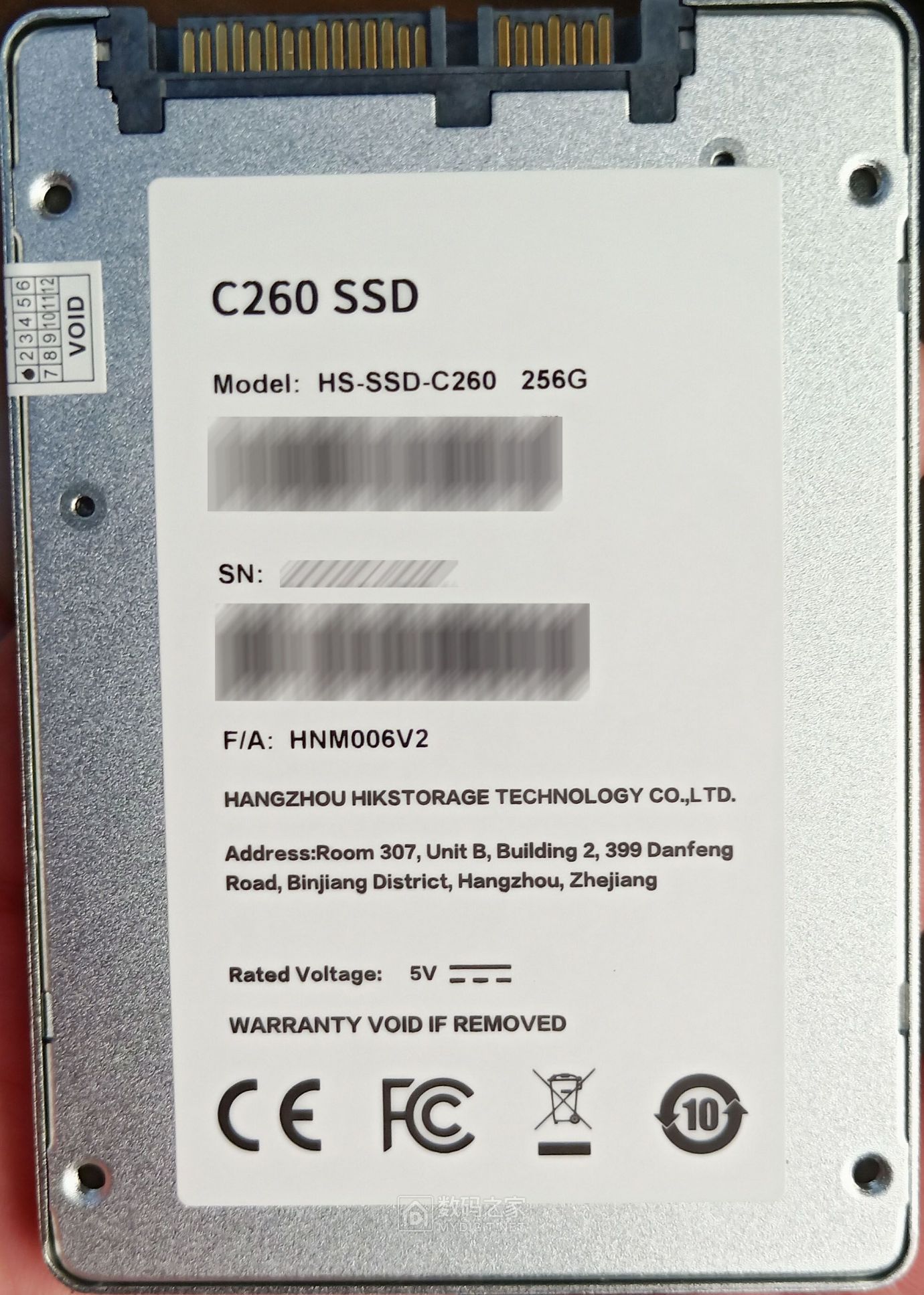

果断寄出,几天后收到新盘

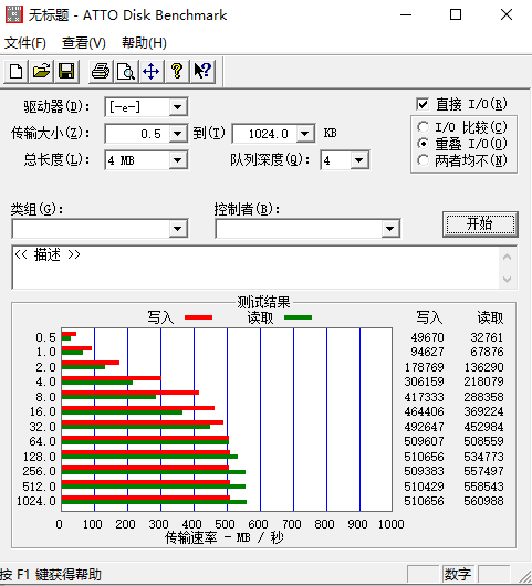

测试下
跑圈
拷贝大文件
满意

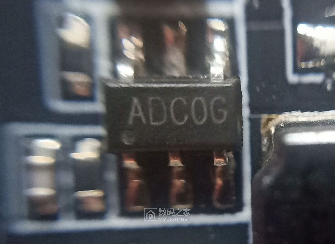

楼下顺便拆几个SSD

顺便拆几个SSD: MICRON
Netac
KingSpec
谢谢观赏!!

发表于 2022-3-19 19:19:32 | 显示全部楼层
根据固件号,返修回来的方案变了。

发表于 2022-3-19 20:10:54 | 显示全部楼层
海康还挺良心的,用的闪迪原厂颗粒
参与人数 1家元 +8 收起 理由
jf201006 + 8 我很贊同

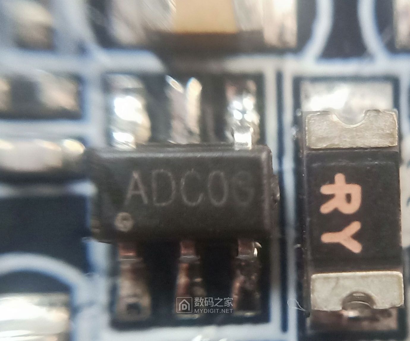

发表于 2022-3-19 21:25:39 | 显示全部楼层
灰灰 发表于 2022-3-19 20:10
海康还挺良心的,用的闪迪原厂颗粒
你可拉到吧 这个SNK颗粒一看就是盖标的 真正的SNK原厂右上角的二维码很清楚 这个糊成一片
有点刮刮乐的感觉

发表于 2022-3-20 23:27:53 来自手机浏览器 | 显示全部楼层
换回来的也拆掉看看,方案换成啥了,有点好奇
