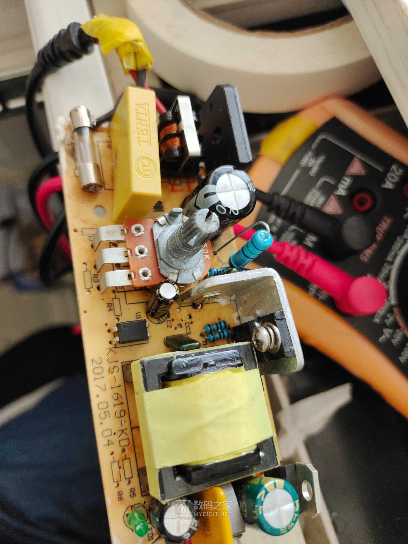

有个可调电压电源,短路烧了,换了整流桥换了场效应管(4n60换成6n60)三极管保险丝后先出现电压调节在12v下,过一会电压最低是12,可能是什么原因

突然发现淘宝发的是10nk60z,是不是因为这个原因呢

以前电源在3v到24v之间,现在在12v到24v之间

图呢,电压取样电路和电流取样电路也得查一下啊

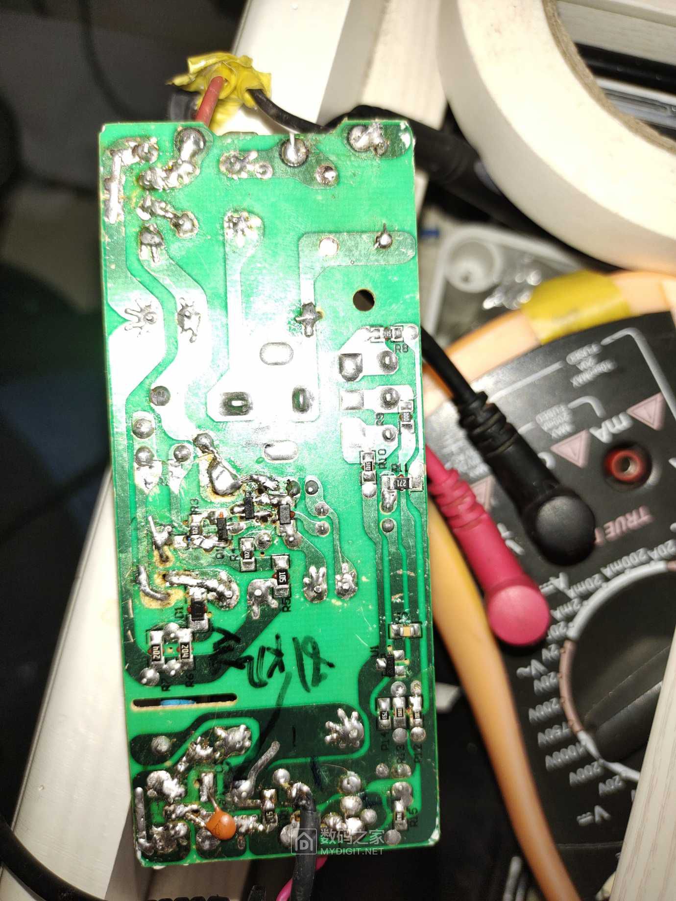

douzi707 发表于 2022-4-6 09:58
烧坏好几个原件,应该还有问题,这得好好检查
嗯嗯,查不出来问题了了,图发了,求大佬看看
图发了,求大佬看看

有没有可能我换电阻啥的换大了

电位器阻值正常吗?

电位器是不是原装的,这个关系很大,和电位器有连接的所有电阻阻值都要和原来一样才行

控制都是原装的,场效应关附近更换来

没拆下来,现在电位器旋转有一部分是电压无变化固定在12v上

原来输出应该是有并联一个电阻的,检查一下那个电阻的阻值
