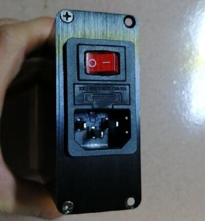

[工仪] 鲍鱼焊台电源机箱组装教程
发表于 2019-4-28 13:21:21 | 显示全部楼层 |阅读模式

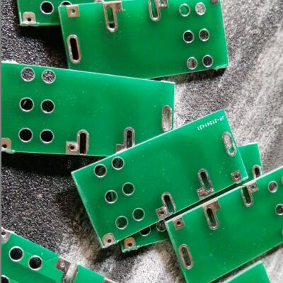

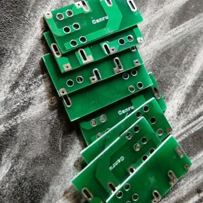

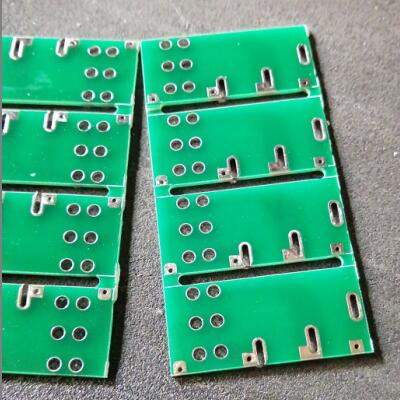

1:首先,用剪钳分开AC转换板。并对剪口用砂纸打磨平滑。
2:分成单板,并对剪口打磨光滑。
3:打磨完成后的板子备用。

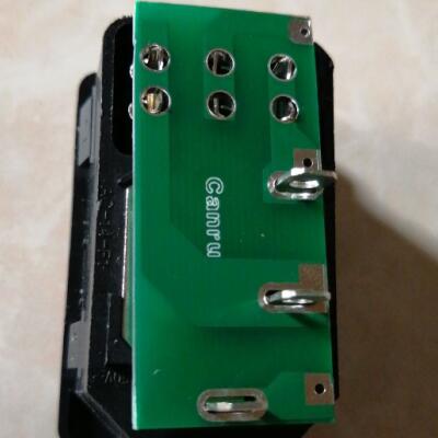

4:装开关插簧:黄色为指示灯弹片,弹片反方向插入。
5:把开关装进AC座,黄头端在无脚方向。
6:装上AC转换板。
7:用剪钳减掉长出的脚。
8:使用烙铁进行焊接
9:装进AC后板,AC开关往AC后板较靠边的方向
10:后板和机箱进行螺丝链接锁定

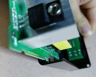

11:装入绝缘片
12:拿出电源,沿PCB插槽划入机箱。

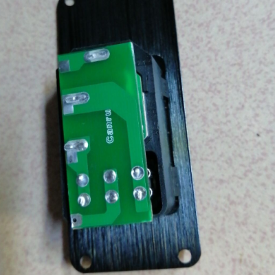

13:滑入电源板子到AC转换板齐平。
14:板子和AC转换板的对应焊点进行焊接,焊接焊点起到固定电源板和通电作用。
完成了,,水贴

发表于 2019-4-28 13:52:27 | 显示全部楼层
全焊接不喜欢,不方便拆解啊:lol:
 楼主| 发表于 2019-4-28 14:05:37 来自手机浏览器 | 显示全部楼层
zhwj8025 发表于 2019-4-28 13:52
全焊接不喜欢,不方便拆解啊
后板螺丝一松。马上就滑出来啦

这种连接方式真的好吗?

尾插小板有点点斜
发表于 2019-5-1 11:17:02 来自手机浏览器 | 显示全部楼层
这电源倒是合适,功率够吗
发表于 2019-5-3 11:25:14 来自手机浏览器 | 显示全部楼层
Van-Darkholme 发表于 2019-5-1 11:17
这电源倒是合适,功率够吗
原作者说最大5A输出,对于72w的T12足够。对于你来说不够马云家还有另外一个电源板兼容88*38盒子,价格就贵了160块
