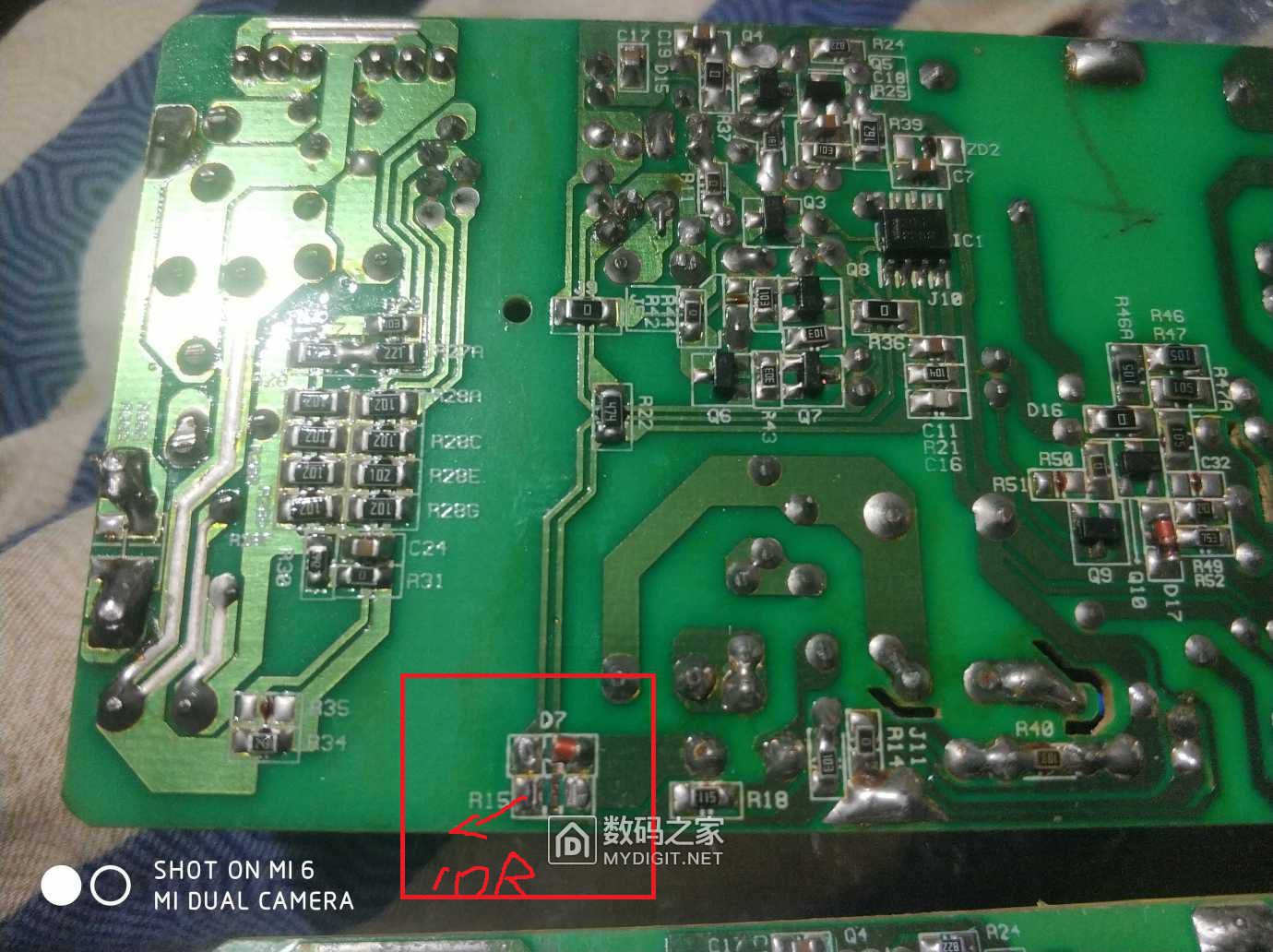

买了个32v电源适配器裸板,收到货发现掉了一个电阻和二极管,我寻思退货麻烦,最好能自己搞定。电阻好弄,可是二极管没有标识,不知道有大佬认识吗给指一下。
电阻是10欧。

一只最普通的1N4148就行了。这二极管是摸死管栅极加速泄放二极管。

三楼的答复很专业!
对,就是一般的4148,有脚的一样用,

谢谢大佬  我试试
