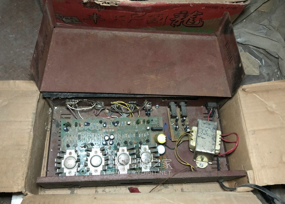

还是小时候玩的功放,从旧阁楼搬下来好多小时候玩的,一台台拆吧,今天先曝这个哈哈。

注意看功放管哈哈。 B817!!!!   怎么看怎么别扭,还以为是什么特别的材质呢,仔细一看哈哈 大有乾坤啊。
就是套了个塑料壳子作假哈哈。
拆了壳子里面是这样的
底下是4个和壳子标识不一样的其他管子,真是挂羊头卖狗肉啊
前面2个是TIP32C 不知道是啥玩意,虽然型号是一样但是竟然才是用不同的厂家的管,一个是SEC一个是ST外行也知道不是一个公司的吧
哎 真是 七拼八凑 能用就好的年代产品啊  估计用的一定还是拆机货 哈哈
后面2颗是B1369 也不懂是啥   怎么 难道这些个就是功放块啊

发表于 2022-5-5 21:51:46 来自手机浏览器 | 显示全部楼层
双牛不是水泥的吧
发表于 2022-5-5 21:58:48 来自手机浏览器 | 显示全部楼层
2个大环牛呢,可以拆不少铜啊
发表于 2022-5-5 22:00:54 | 显示全部楼层
子母电容,子母管。

发表于 2022-5-5 22:16:36 | 显示全部楼层
看起来一个变压器是假的  那两个喇叭真给力,这也算大号有缘音箱吧

发表于 2022-5-5 23:36:21 | 显示全部楼层
线圈少的变压器给语音板供电,线圈多的给功放供电。
发表于 2022-5-5 23:44:25 | 显示全部楼层
850功放板。有个变压器是假的。

发表于 2022-5-6 10:02:29 | 显示全部楼层
背后喇叭的还标注声道,标就标吧,居然还标反了。

发表于 2022-5-6 20:54:45 | 显示全部楼层
没有反,喇叭在背后,正常拜访下,方位是对的
